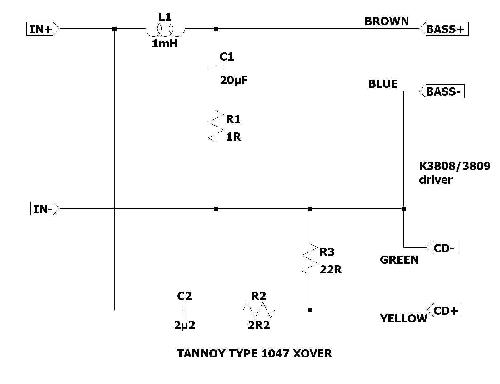

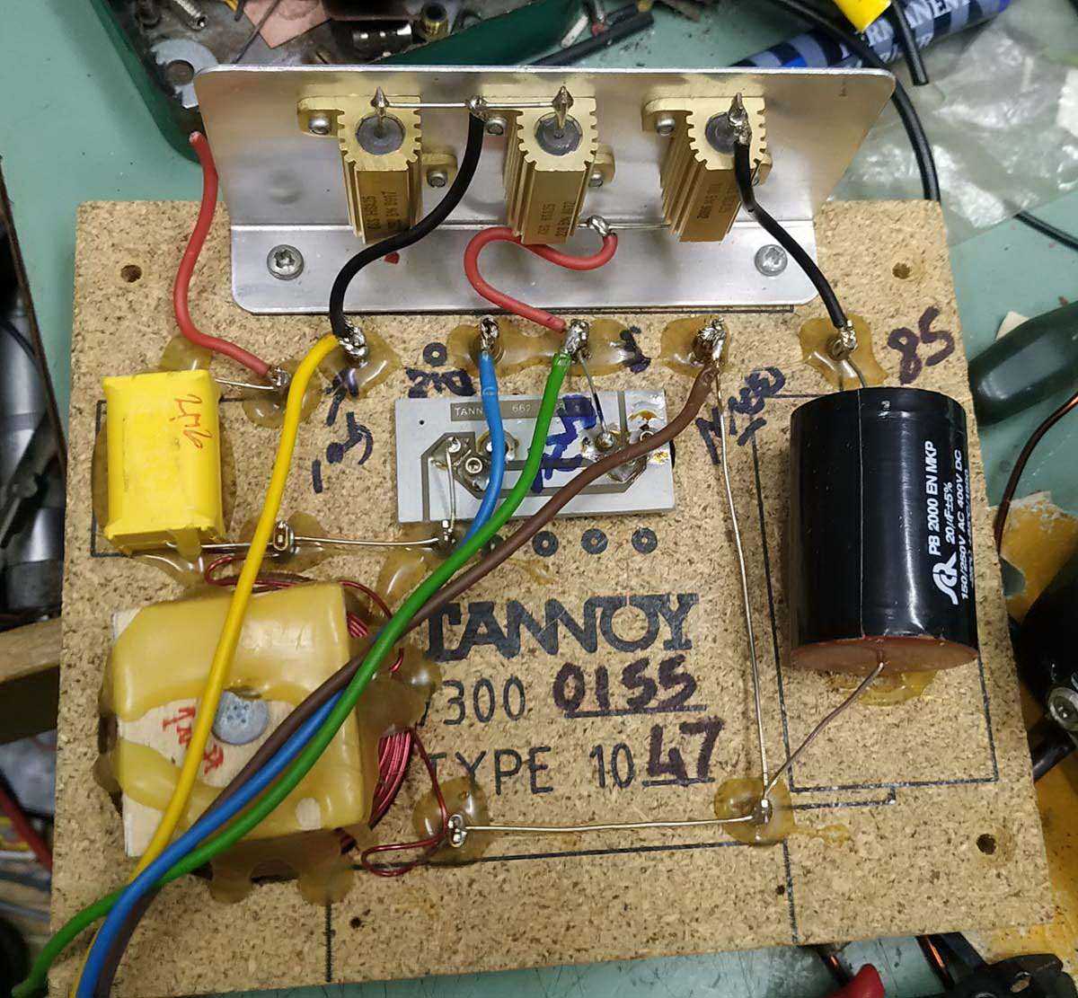

Zen Mod Napisano Jul 30, 2019 Autor #1700 Napisano Jul 30, 2019 Tannoy Type 1047 xover , Lynx box namenjena za PA , sta drugo pribeljezeno ovde , mozda nekom i koristi , nekad vezano za ovo: ima i na netu , kod Hans Hilberlink-a , ali su napravili gresku u semi kod otpornika u HF sekciji, te nema vrednosti choke , koju izmerih : https://www.hilberink.nl/codehans/tannoy142.htm

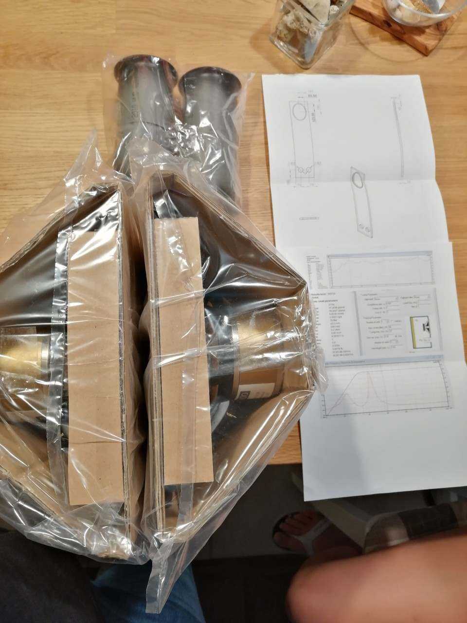

Zen Mod Napisano Avgust 8, 2019 Autor #1701 Napisano Avgust 8, 2019 mojž i ovde , dok ne dođe na red da se konkretno poradi elem , preuzeti driveri u Budimpešti , uskoro će biti dostavljeni i ovamo nesto će već da se radi , naravski MLTL , a prvo će W. da dobije da se poigra , da ih turi u Gyurgyevci umesto SFR200A ZM ; Sucker for speakers ........ SWR-096A_Product_sheet.pdf gluv_i_udaren, Woland and shonne je reagovao/la na ovo 3
