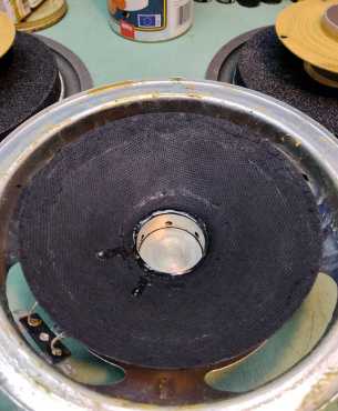

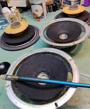

Zen Mod Napisano Septembar 13, 2025 Autor #5179 Napisano Septembar 13, 2025 sredjujem drivere od AR malaca, od naseg kolege nenadr, njegove prve HiFI kutije kaze ...... "imam ih 40 godina" skinuo gumena (davno menjana) vesanja, pa malo reparacija membrana, pa ce turim neopren original bice slike kasnije pola od 300 litara nitra potrosih dok nisam skinuo gumetine i kalote i ocistio lepak onda pogaravih jadne membrane, pa prva ruka Dammar-a danas dobili drugu ruku, pa ce i trecu onda nova vesanja i nove kalote LightMatic, Vix and grone je reagovao/la na ovo 3

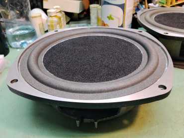

Zen Mod Napisano Septembar 13, 2025 Autor #5180 Napisano Septembar 13, 2025 Dorseti se vratili od Mikuma kod Tatko kuteje umorne ........... odnesene kod Sava u Savino Ravno Selo ajd sto treba novi furnir, nego standardni Tann fazon ....... stedili na lepku ajd sto se nazad vidi pukotina spoja zadnje stranice i ostalih, nego bocne stranice evidentno disu na sredini u odnosu na prednju - lepka ili nema ili je malo jada puklo sto ce reci, Savo mora da ih i ukrpi i polepotinja driveri (2528) su mint, skretnica ce se napravi po ZM pasivne membrane - standardna stvar - propadne gumeno vesanje ...... u stvari, ne propadne vesanje nego popusti lepak izmedju vesanja i same pasivne membrane, pa se onda vesanje izvitoperi i djavolu vise ne sluzi no, probana receptura, korektna neoprenska od 10" su raspoloziva i rade posao i izgledaju ihaj ovde sam potrosio pola od gornjih 300L nitra, da ocistim lepak (originalni i naknadni) sa pasivnih membrana sto se tice neoprena, ne radim to kao profesionalci - pre-mazanje neoprenskim lepkom , pa susenje pa onda tek lepljenje; lepim lepkom za drvo, koji je na vodenoj bazi pa ne izaziva bubrenje/deformaciju neoprena sutra final - polepsajni sundjerak rub da se zalepi, i gotovi pasivci zerowaf, Mikorist, LightMatic and 4 ostalih je reagovao/la na ovo 6 1

Mikorist Napisano Septembar 14, 2025 #5183 Napisano Septembar 14, 2025 pre 7 časa, Zen Mod reče mjok, nego Tann po obicaju stedi u kutiji ima i sundjera uredno polepljenog na zidove, pa korektna upornica napred-nazad, pa i nekoliko komada kondora polepljenog i heftanog ...... ali malo i loseg lepka na spojevima stranica Ne zaboravi koliko su stare kutije. Em lepak... Dobro se nisu raspale do sad. Drajveri su neuništivi. Pasivne mebrane su prdele u onakvom stanju....Deformacija i ugabaju se nakrivo. Svaka čast za restauraciju...... LightMatic and Vix je reagovao/la na ovo 2
Zen Mod Napisano Septembar 14, 2025 Autor #5184 Napisano Septembar 14, 2025 3 hours ago, Mikorist said: Ne zaboravi koliko su stare kutije. ene stamp na korpama pasivaca, 17. Jan 1979. dakle, najverovatnije ta godina svega 45 godina ......... al' vidi ........... deca u odnosu na moje RCA ........ i gomilu jos starih drivera koje imam LightMatic and Vix je reagovao/la na ovo 2

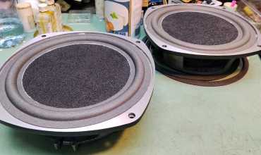

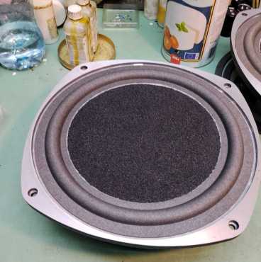

Zen Mod Napisano Septembar 14, 2025 Autor #5185 Napisano Septembar 14, 2025 22 hours ago, Zen Mod said: sutra final - polepsajni sundjerak rub da se zalepi, i gotovi pasivci LightMatic je reagovao/la na ovo 1
LightMatic Napisano Septembar 14, 2025 #5186 Napisano Septembar 14, 2025 pre 1 minut, Zen Mod reče Svaka čast, brate!
Zen Mod Napisano Septembar 14, 2025 Autor #5187 Napisano Septembar 14, 2025 a moglo je i lepse, da me nije mrzelo da pravim crni drvofix
LightMatic Napisano Septembar 14, 2025 #5188 Napisano Septembar 14, 2025 A šta bi miješ'o u drvofix da ga zacrniš, ako nije tajna?
Zen Mod Napisano Septembar 14, 2025 Autor #5189 Napisano Septembar 14, 2025 tuš, vodeni ....... šta drugo ....... ako mogu surround da tretiram dorađenim lepkom za pacove, može i ovo kako se snađem al, kako rekoh, mrzelo me LightMatic je reagovao/la na ovo 1
