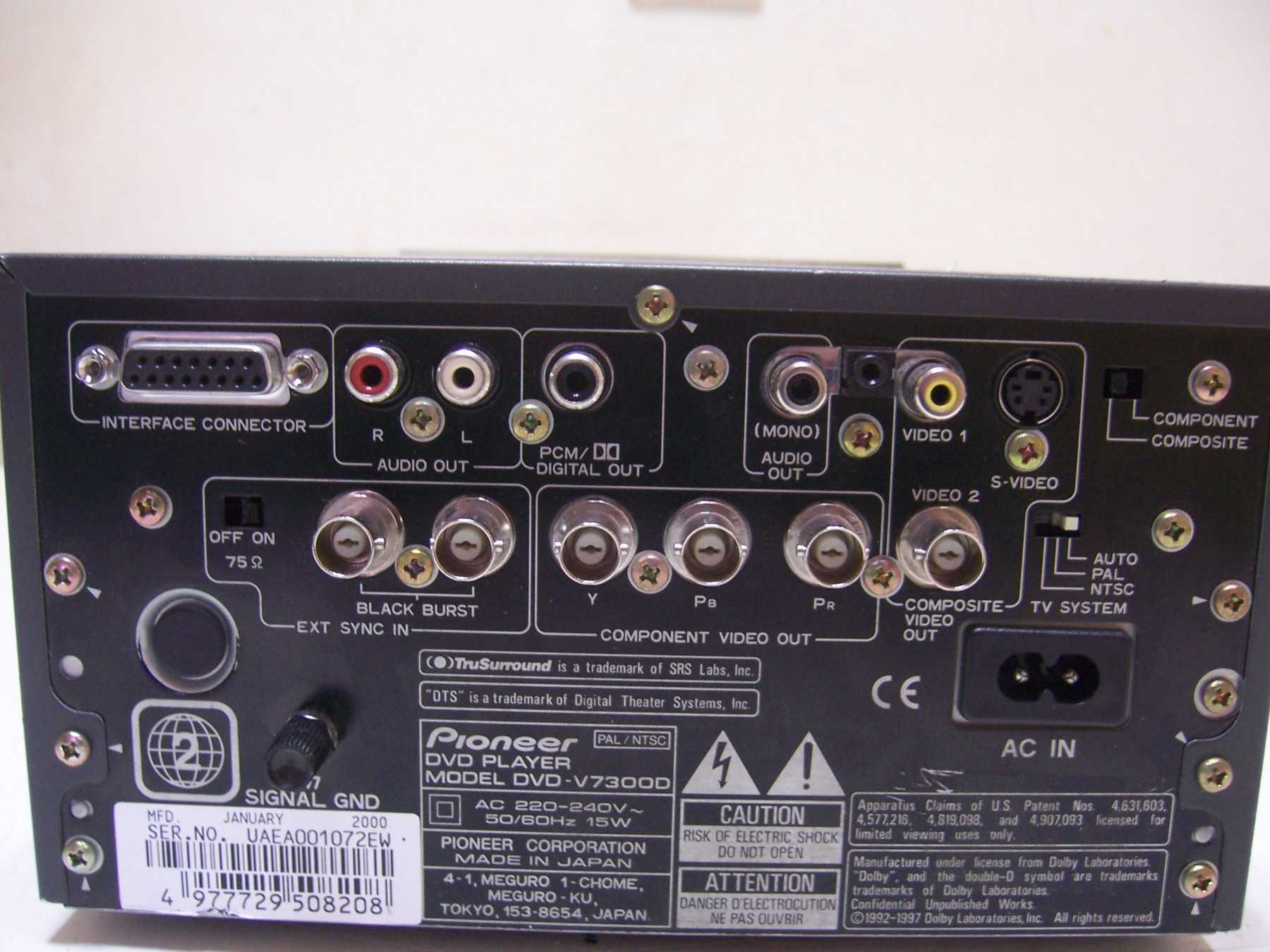

Zen Mod Napisano April 9, 2022 Autor #4097 Napisano April 9, 2022 e kupio skoro 2kom Pioneer DVD-V7300D, izasli me 23E zajedno, jos nije bilo ni shipping nego 'nako se preuzelo mint stanje, bez daljinskih ispostavilo se da daljinac od DV600 (koji imam od 0BCE) izaziva gomilu funkcija, kao i sva setovanja, za koje je potrebno prikljuciti iste na TV/Monitor, jerbo nema display namenio ih da mi rade kao CD transport(i) , i vala rade sve podeseno, sve radi, ce cujemo kako sviru ovih dana bratija po netu se kune u njih, za tu svrhu analogni izlazi su boranija, ali navodno digi radi posao slike od mog/mojih, al jos sa limoondo mda , to sto nema display meni ne smeta - ja sam ionako navikao da i CD slusam kao LP - pustim, pa dok ne stane pored Play, na mojim playerima najkoristenije funkcija je kill display dejanco32, zika, zerowaf and 1 član je reagovao/la na ovo 1 1 2

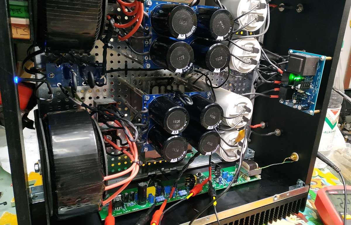

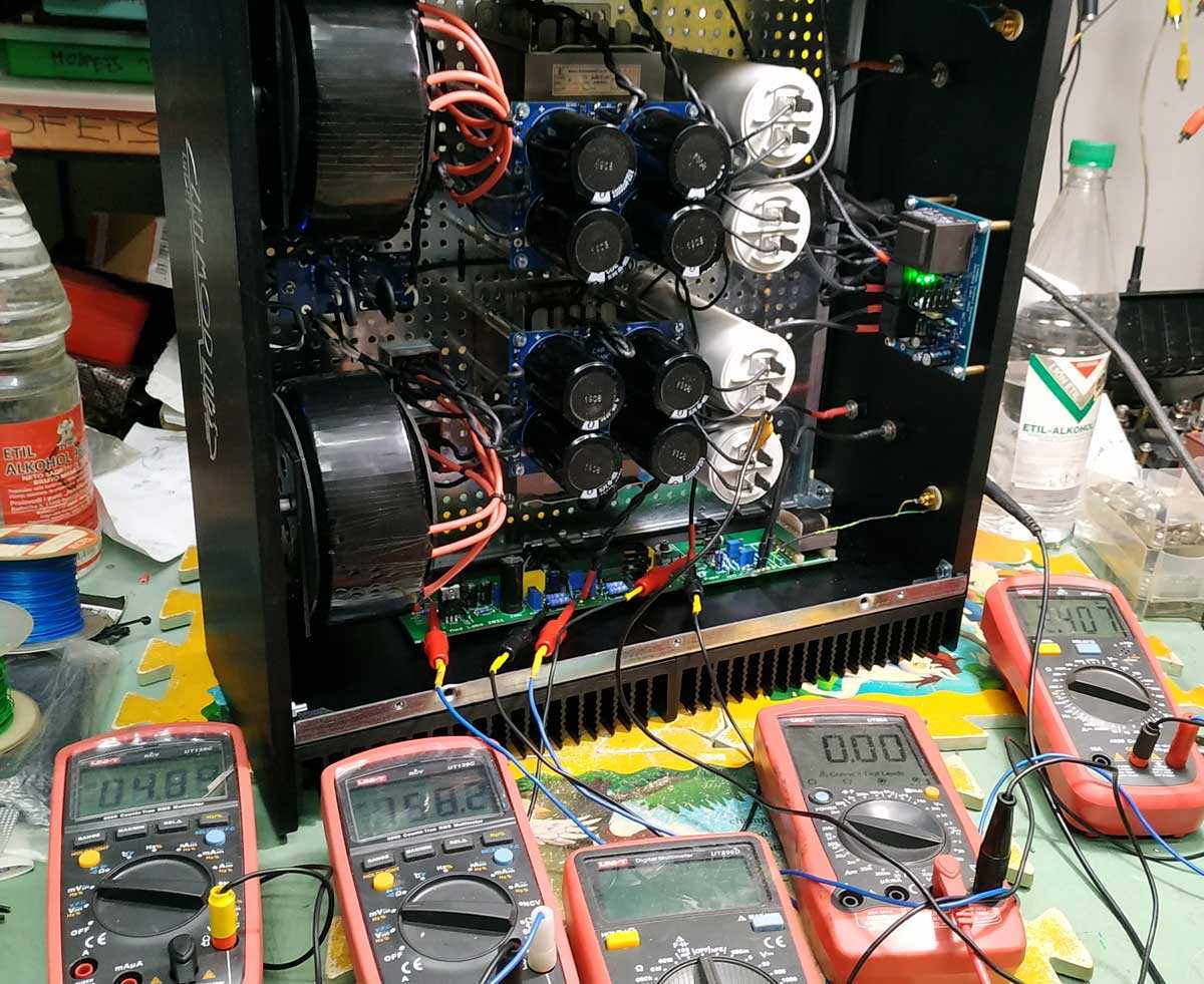

Zen Mod Napisano April 10, 2022 Autor #4098 Napisano April 10, 2022 i sta sad covek da misli o sebi ............ oba kanala podesen Iq i DC Offset, 95% podesen napon preko Lu sutra da ga ukuvam , da u temperaturnom equilibrijumu podesim finalno napon preko Lu i zatvaram ga i mogu pakovati shonne, dejanco32, LightMatic and 1 član je reagovao/la na ovo 2 2

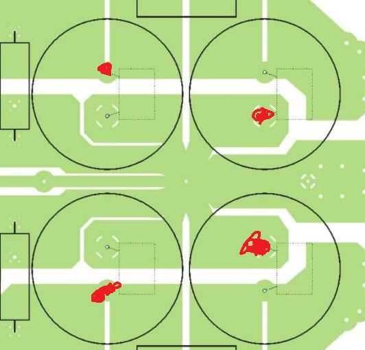

aaa zmaju! Napisano April 10, 2022 #4107 Napisano April 10, 2022 pre 2 časa, Zen Mod reče @Zen Mod gde se leme ovi motor run kondenzatori?
Zen Mod Napisano April 11, 2022 Autor #4108 Napisano April 11, 2022 bypass finalnim elkovima u Cap Bank
aaa zmaju! Napisano April 11, 2022 #4109 Napisano April 11, 2022 (izmenjeno) A na koja mesta zalemiš te moto, ovako? Izmenjeno April 11, 2022 od aaa zmaju!

Zen Mod Napisano April 11, 2022 Autor #4112 Napisano April 11, 2022 3 hours ago, aaa zmaju! said: A na koja mesta zalemiš te moto, ovako? mjok na krajeve pcb, gde su izlazne zice svaki rail ima po dva lemna pada , tako da jedan koristim za izlaz a drugi za bypass nije kriticno nista jerbo za 50uF kapaciteta nije neka struja punjenja/praznjenja a ta plocica sto si uzeo za primer, bas je onako, igrala se deca imzenjera aaa zmaju! je reagovao/la na ovo 1
