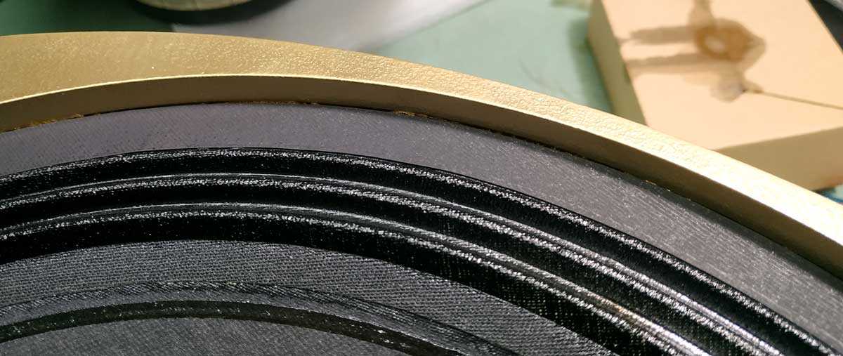

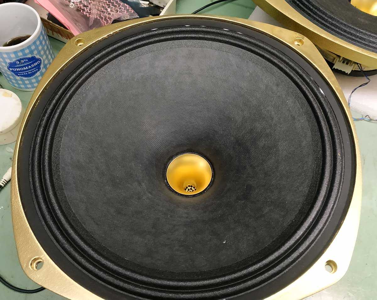

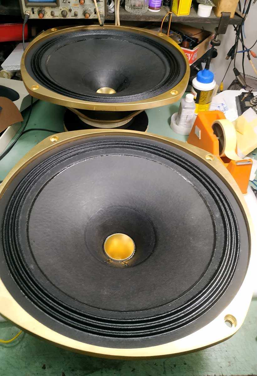

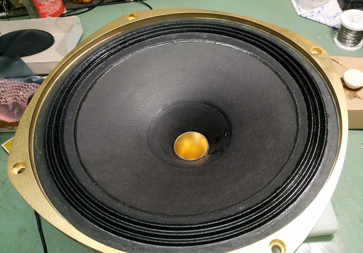

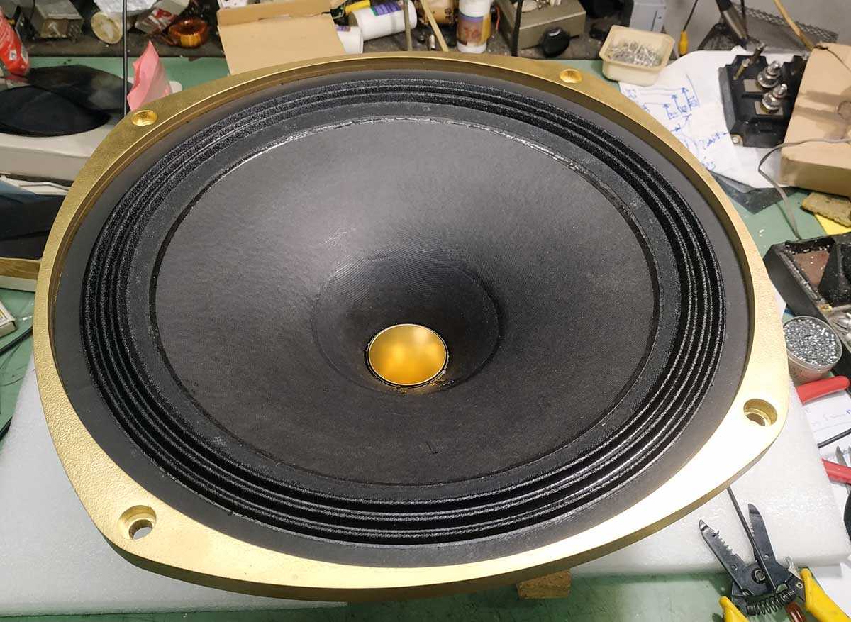

Zen Mod Napisano Februar 15, 2022 Autor #3895 Napisano Februar 15, 2022 rezultat su 2+2+2 prstena na meru, koji su posle poplaseni crnim mat sprejem, nesam slikao tu fazu Leonardo and LightMatic je reagovao/la na ovo 2

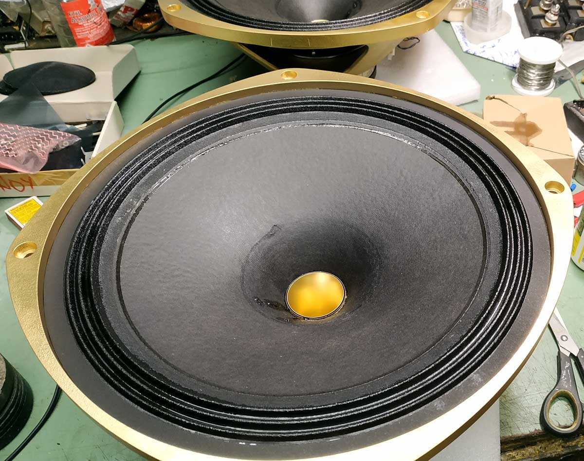

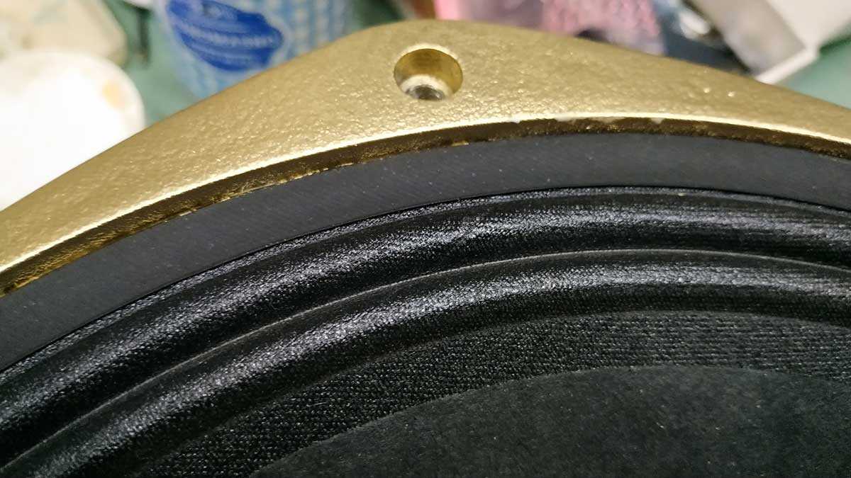

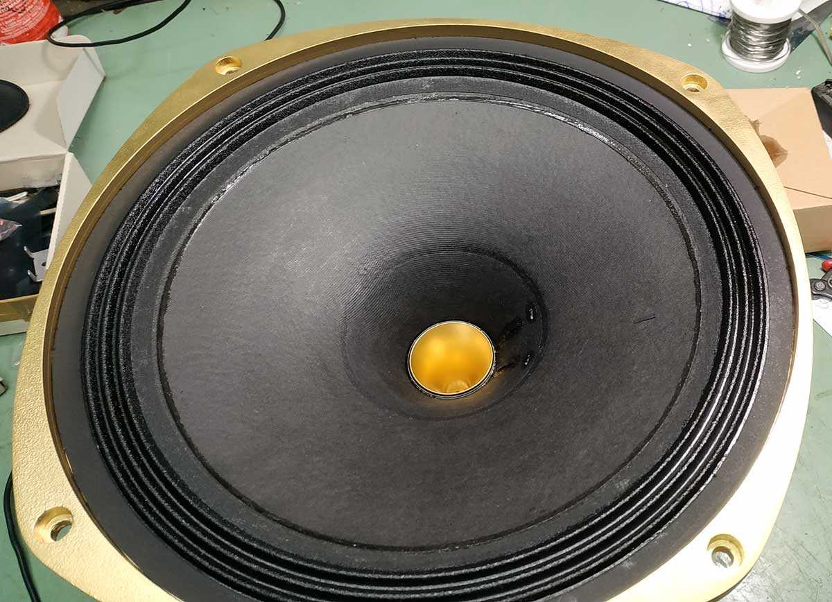

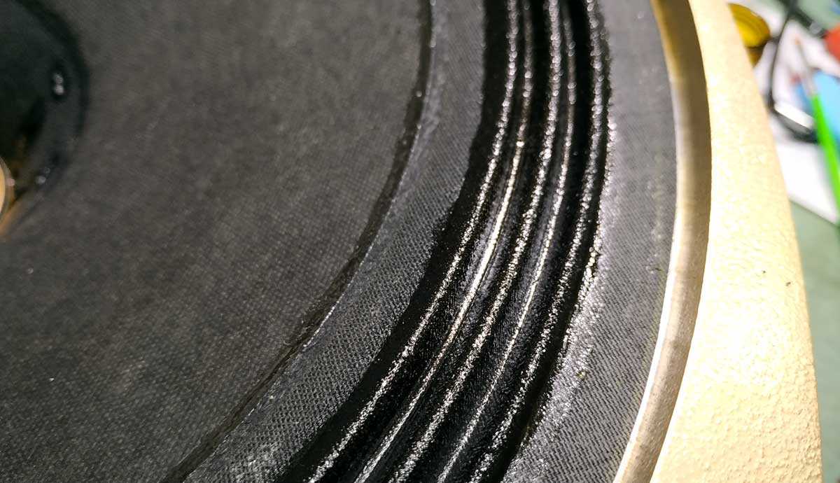

Zen Mod Napisano Februar 15, 2022 Autor #3897 Napisano Februar 15, 2022 rezultat sa maleckim Tanns lepljeno sa dve cirkumferentne straftice lepka za drvo ko zna zna - malo belo sto se vidi, posle kristalise i ne vidi se zerowaf, LightMatic and Leonardo je reagovao/la na ovo 3

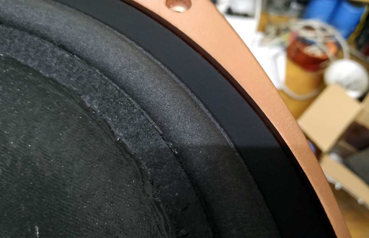

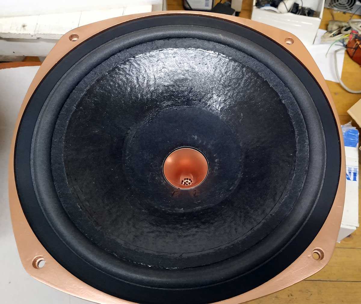

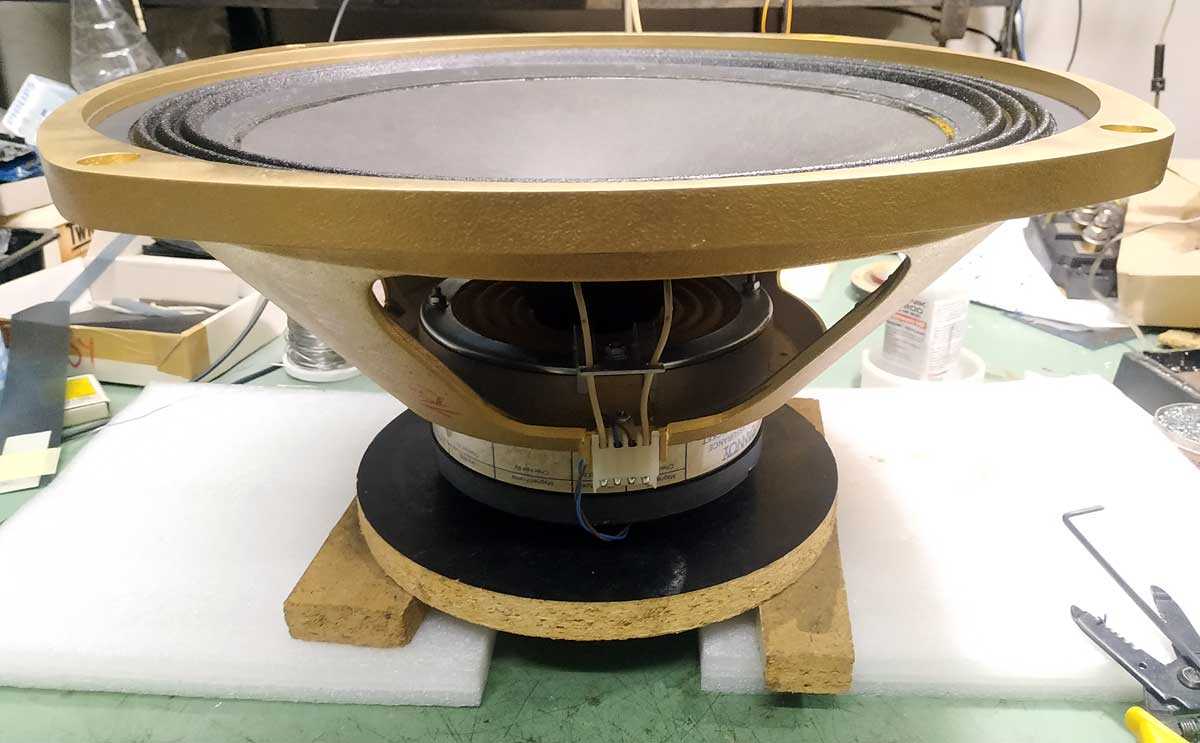

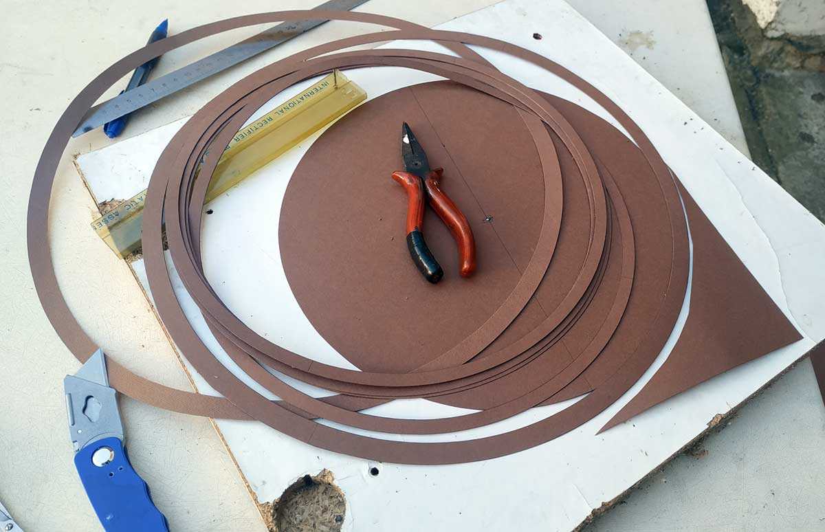

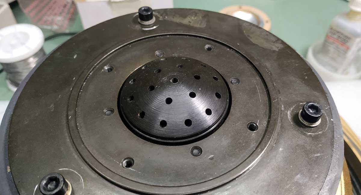

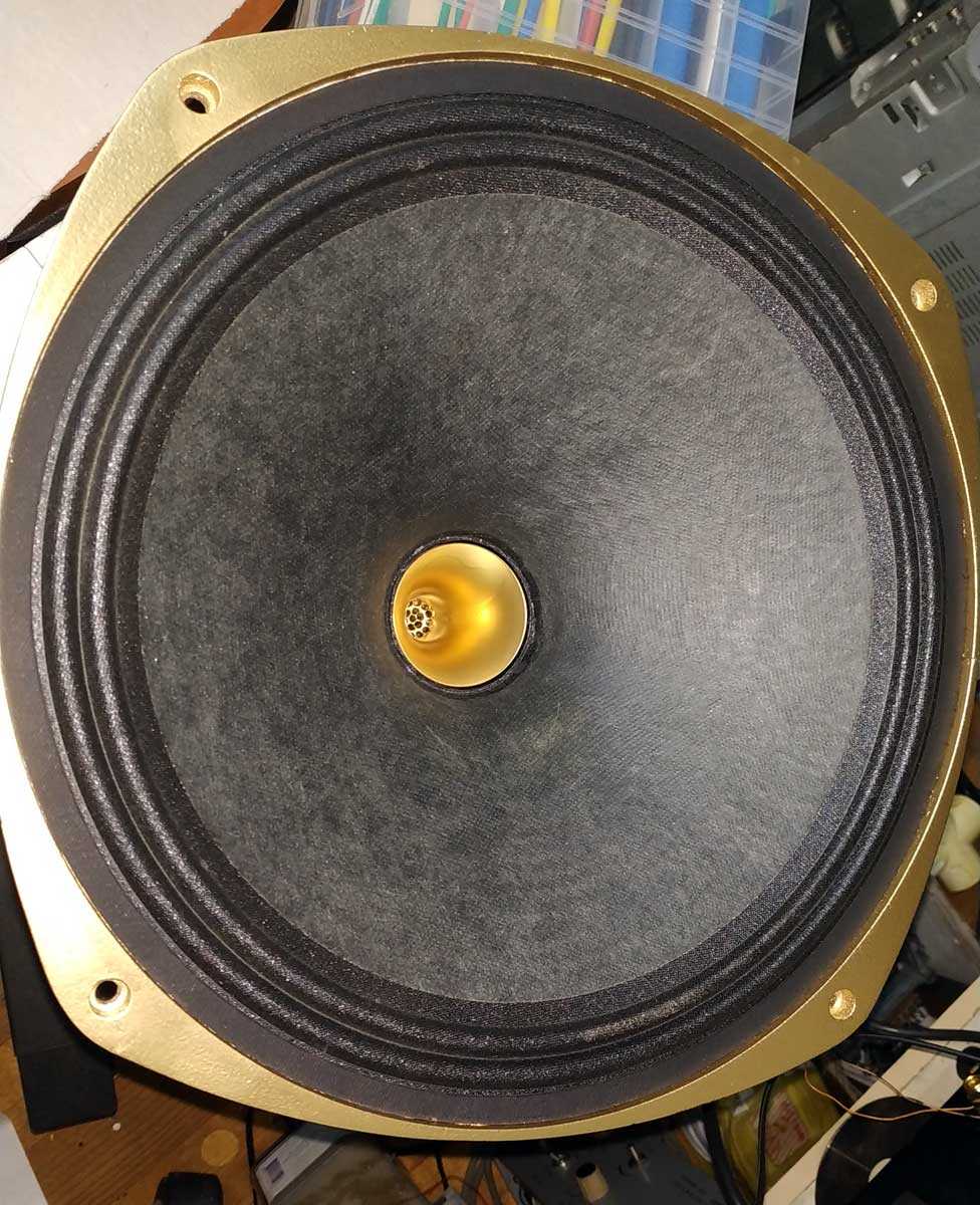

Zen Mod Napisano Februar 15, 2022 Autor #3899 Napisano Februar 15, 2022 s obzirom da sam napravio i velike Gyingyuve (prstencice za 15ke) ....... danas uradio drugu ( zadnju) ruku rat Glue na surround, finisirao (aktivno - sa signal generatorom) centriranje bass cones, namontirao ( nekad tricky business - treba dovesti VC na pravu visinu u procepu, sto ce reci podbacivanje karton podloski izmedju tela i magneta ) kapisle visokih, polepio Gyingyuve, izmerio Fs jednog i drugog, Re jednog i drugog sutra nabavim banankutije, napravim neophodne prstenove za pod korpu ( da ne lezi licem dole ngo gore, a ne sme da lezi na HF kapisli ) slike djuture LightMatic, Vix, Mikorist and 2 ostalih je reagovao/la na ovo 3 2

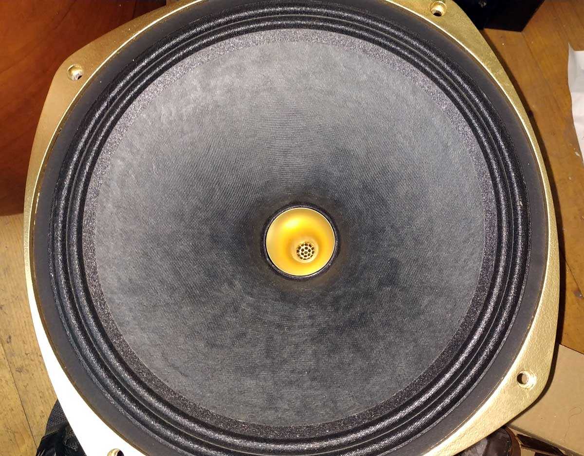

Mikorist Napisano Februar 15, 2022 #3900 Napisano Februar 15, 2022 Zen Kenrik Labs Inače ja mnogo volim kad ima dust caps...Ovako mi izgleda ko bez gaća.... Vix je reagovao/la na ovo 1

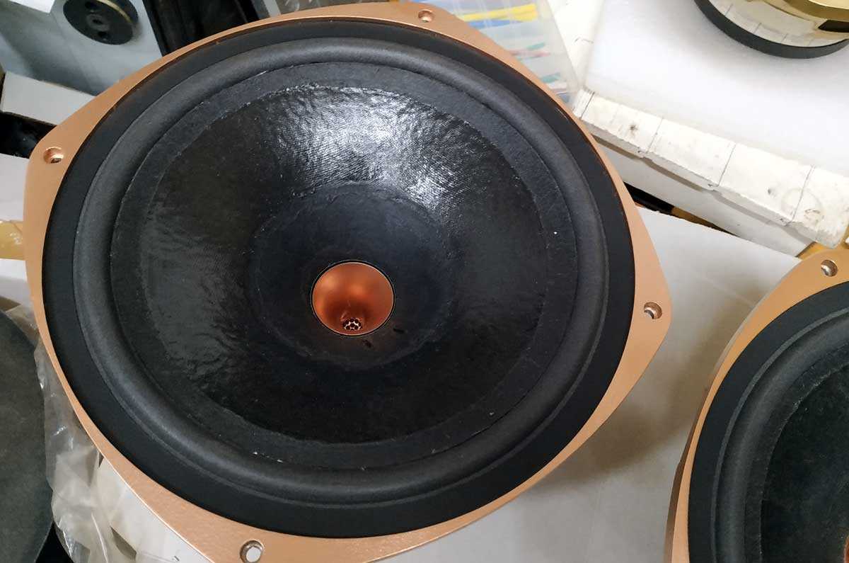

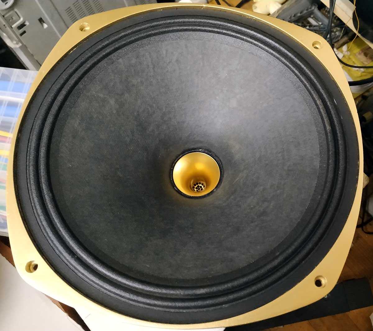

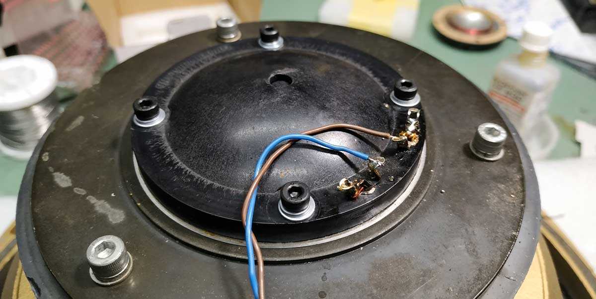

Zen Mod Napisano Februar 15, 2022 Autor #3901 Napisano Februar 15, 2022 e nadjoh jednu lepu u telefonu
Zen Mod Napisano Februar 15, 2022 Autor #3902 Napisano Februar 15, 2022 7 minutes ago, Miko said: Zen Kenrik Labs Inače ja mnogo volim kad ima dust caps...Ovako mi izgleda ko bez gaća.... ja takima ne lepim dust mesh, nego spakujem u kesici uz drivere pa nek biraju kad ce ih obuci, i kako ce ih okretati ( napred zuto, nazad kafeno) Vix je reagovao/la na ovo 1

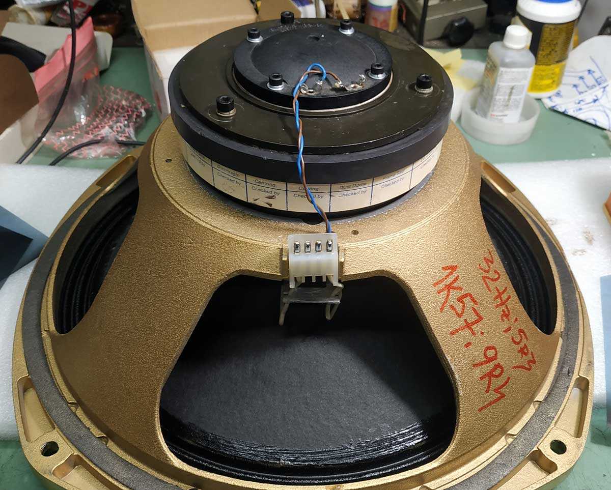

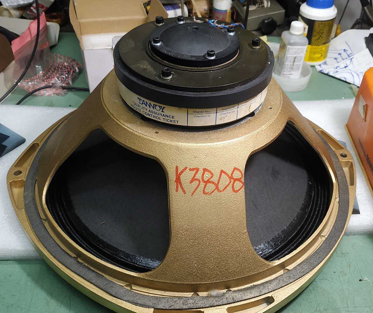

NIXIE Napisano Februar 15, 2022 #3903 Napisano Februar 15, 2022 Pretpostavljam da recone nije bila povoljna opcija za obaj bakarni premazani?

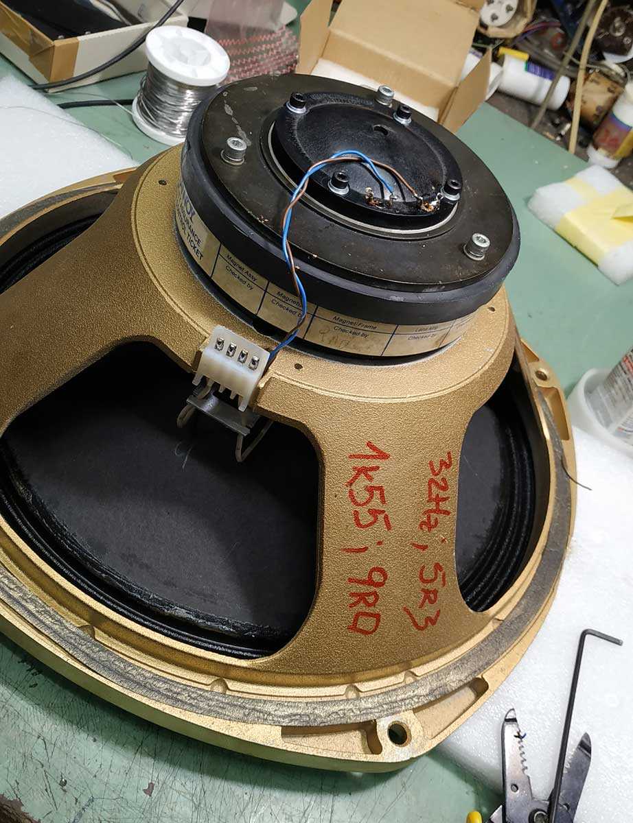

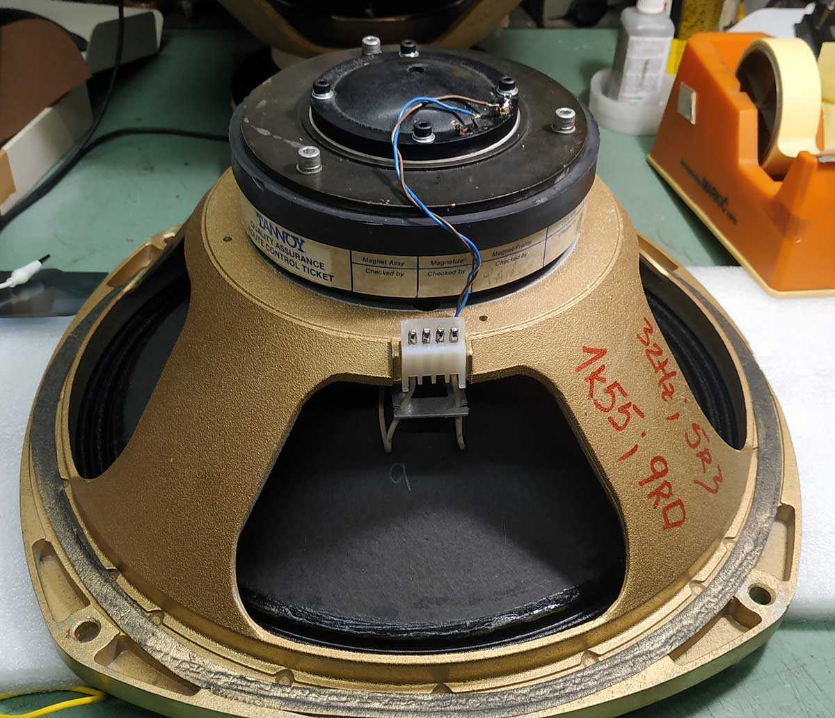

Zen Mod Napisano Februar 15, 2022 Autor #3904 Napisano Februar 15, 2022 12" malci (oba para) su stigli takvi , trebalo im ciscenje procepa, centriranje, sredjivanje terminala, kozmetika bakarni su ruzni, ali funkcionalni 100% sto se tice bassa (Dammar cini cuda sa umornom membranom) nemaju HF jedinice, ali radim na tome ..... odskora je Lockwood krenuo proizvodnju istih (falatiBoze) ali no way da se ulozi 2x200GBP za to - oni su poligon za igrariju in short - pored ruznoce, nista njima ne fali ...... tako da i ne postoji razlog za recone
