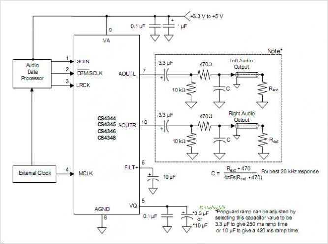

mutayu Napisano Februar 21, 2021 #3200 Napisano Februar 21, 2021 Ja sam na pragu pronalaska trajnog mira sa svojim DAC-om. Dobro bi mi dosao savet kako da na svom "dačiću" sa CS4344 izvucem unballanced izlaze na 600:600ohm trafoe preskocivsi OPAmp LMV358 i dovedem signal u Iron Pre. CS4344 datasheet: Link
Zen Mod Napisano Februar 21, 2021 Autor #3201 Napisano Februar 21, 2021 sta ce ti trafoi ? ako DAC nema balansirane izlaze, ne vidim zasto bi se patio sa trafoima ono, jes da ja na mom Behringer Ultramatch imam samo trafoe ( bio lenj da turam buffers, kao jednom cu) a cak ne mogu ni da se setim da li je bal out ili SE out DAC-a msm da je ipak BAL, pa sam trafoom em dobio diferencijaciju, em galvansko, em prelaz na SE
Mentok Napisano Februar 21, 2021 #3202 Napisano Februar 21, 2021 pa samo ga prikači u irona, šta će ti trafo za nebalansirani izlaz, kondenzator i u irona, ili prepravi irona na same-sex buffer ko što reče negde Zen pa ti ni kondenzator ne treba, ili eto iskoristi tu šemu na slici da imaš i filter posle izlaza EDIT: evo preteče me mudriji od mene
mutayu Napisano Februar 21, 2021 #3203 Napisano Februar 21, 2021 10 minutes ago, Zen Mod said: sta ce ti trafoi ? ako DAC nema balansirane izlaze, ne vidim zasto bi se patio sa trafoima ono, jes da ja na mom Behringer Ultramatch imam samo trafoe ( bio lenj da turam buffers, kao jednom cu) a cak ne mogu ni da se setim da li je bal out ili SE out DAC-a msm da je ipak BAL, pa sam trafoom em dobio diferencijaciju, em galvansko, em prelaz na SE 8 minutes ago, Mentok said: pa samo ga prikači u irona, šta će ti trafo za nebalansirani izlaz, kondenzator i u irona, ili prepravi irona na same-sex buffer ko što reče negde Zen pa ti ni kondenzator ne treba, ili eto iskoristi tu šemu na slici da imaš i filter posle izlaza EDIT: evo preteče me mudriji od mene Nesto me plasi sta ce mi ostati od energije signala bez icega, bafera i trafoa. Koliko da uzmem vrednost Rext ( tj. ulaznu impedansu, ako se ne varam) za Irona, za proracun vrednosti C? Nece biti interkonekta, samo kratki vodovi, bice u kutiji sa Ironom.
Zen Mod Napisano Februar 21, 2021 Autor #3204 Napisano Februar 21, 2021 ako stignem sutra pogledam datasheet pa kazem sta ja mislim dosta za danas ( i ovih dana) , da ne preprzim mutayu and jorgoss je reagovao/la na ovo 1 1
