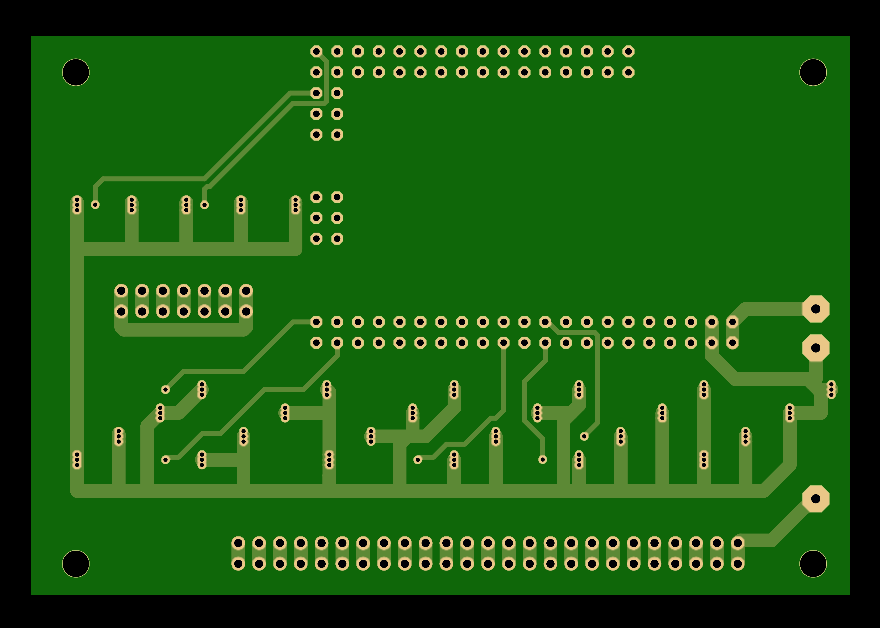

Zen Mod Napisano Jun 9, 2020 Autor #2491 Napisano Jun 9, 2020 pravimo male Srecko, vladd, dejanco32 and 1 član je reagovao/la na ovo 4

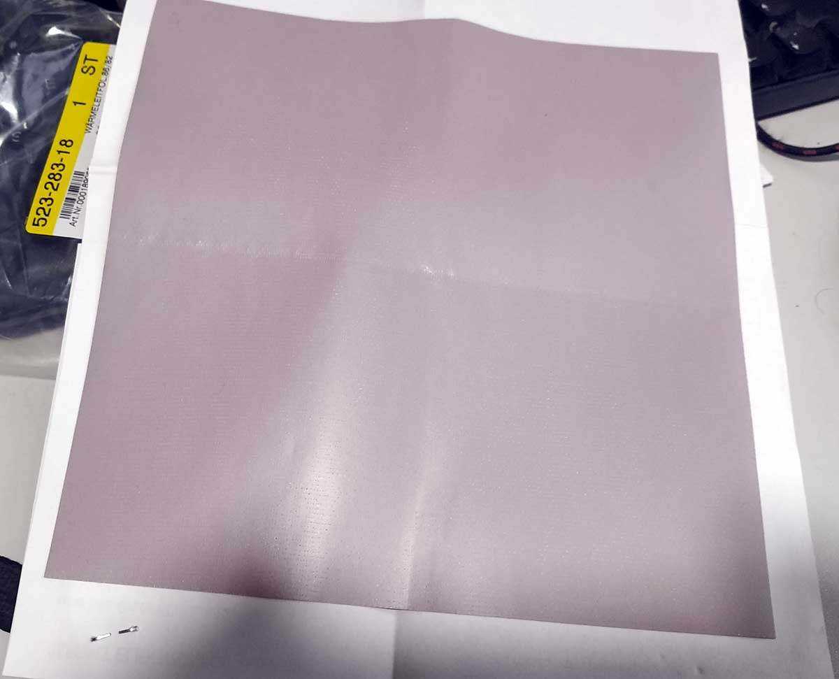

Zen Mod Napisano Jun 10, 2020 Autor #2492 Napisano Jun 10, 2020 prihajalo, Keratherm 86/82, dimenzije 190x190mm cijena, prava sitnica - 4600din nije ni lose, ispasce 100 kom za T0247, pojedinacna cena ispada 46din vladd je reagovao/la na ovo 1
Gosha Napisano Jun 10, 2020 #2495 Napisano Jun 10, 2020 9 minutes ago, Mikorist said: Za optčkog. Jok bre, Za termickog Woland je reagovao/la na ovo 1

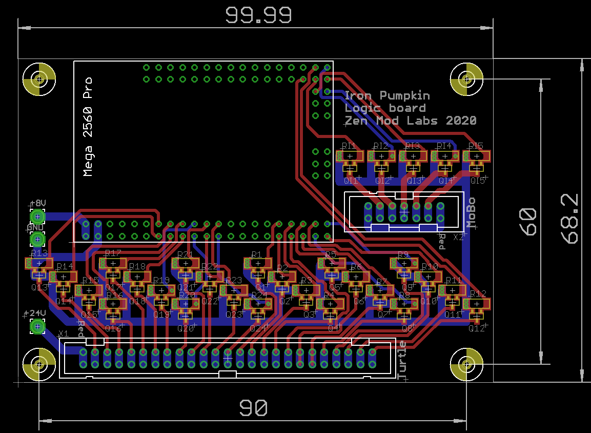

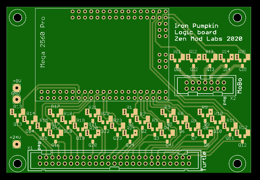

Zen Mod Napisano Jun 16, 2020 Autor #2497 Napisano Jun 16, 2020 danasnja krizaljka skoro gotovo, samo jos da stignu display i IR i encoder, da vidim/porazmislim koji je najbolji aranzman Beli_Ninja and Mentok je reagovao/la na ovo 1 1
Mikorist Napisano Jun 16, 2020 #2498 Napisano Jun 16, 2020 Daljinac na Iron - zezas ? koliko će da me ovo košta dodatno ?

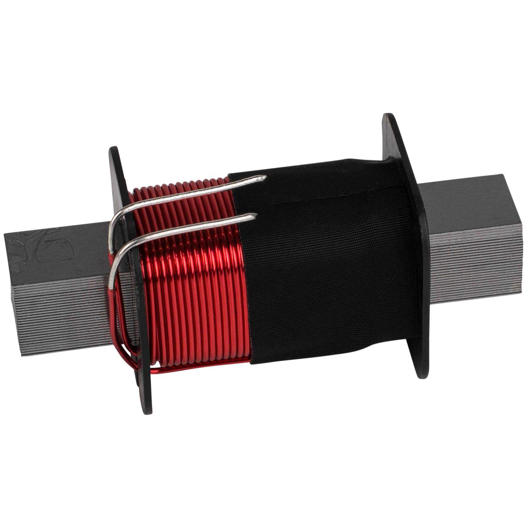

ab Napisano Jun 16, 2020 #2499 Napisano Jun 16, 2020 Изненадио сам се када сам направио упит код фининамотаји за калем 1.5mH/2mm да су толико скупи:Упоредим са Jantzen, додуше 1.8mm:https://www.hificollective.co.uk/catalog/000-0123-1-5mh-jantzen-air-core-wire-coil.htmlПогледајте само димензије, некада и простор доста значи.А ево и примера са Земове фотографије:https://www.hificollective.co.uk/catalog/000-0120-1-2mh-jantzen-air-core-wire-coil.htmlТежина пропорционално мања због дебљине жице.Опет пример гломазности калема код фининамотаји, сада пример 5.5mH:Ево примера код Jantzen-a али 5mH и опет 1.8mm:https://www.hificollective.co.uk/catalog/000-0138-5mh-jantzen-air-core-wire-coil.htmlC-coil су им од 2mm и да, имају смисла на bass секцији.Sent from my iPhone using Tapatalk
NIXIE Napisano Jun 16, 2020 #2500 Napisano Jun 16, 2020 pre 33 minuta, ?ab??️ reče Ево примера код Jantzen-a али 5mH и опет 1.8mm: Za bas sekciju to je dosta veliki otpor, za to je sigurno bolji C kalem na gvožđu. Fini namotaji daju radni opseg kalemova na EI jezgru do 400Hz, a meni je baš skretnica na 400Hz. Tada sam hteo za zvučnike da uzmem 5mH pa odustao i ako je otpor kalema mali oko 0,15oma DC. Trebalo je da zamene vazdušne kalemove motane žicom (mislim da je žica 2,2mm a bakar 2,05mm) DC otpora oko 0,4 oma.
Mentok Napisano Jun 16, 2020 #2501 Napisano Jun 16, 2020 5 hours ago, Zen Mod said: danasnja krizaljka skoro gotovo, samo jos da stignu display i IR i encoder, da vidim/porazmislim koji je najbolji aranzman eto, Zen pravi digitalnu volume kontrolu, pa još sa sokoćalom... poslednja su vremena
shonne Napisano Jun 16, 2020 #2502 Napisano Jun 16, 2020 C-coil су им од 2mm и да, имају смисла на bass секцији.Sent from my iPhone using TapatalkNema razloga uzimati c coil od 2mm oni idu u zasicenje od preko 2000W na 8 ohma.Ima i manjih debljina, 1,4...1,6. Za 500W i tako. Isto mu dodje da je rdc mali. Obrati paznju na njihov pdf, mislim da sam izbacivao u temi.
ab Napisano Jun 16, 2020 #2503 Napisano Jun 16, 2020 Jantzen C-coil од 6mH има отпор од 0.07ohm и то на мањем језгру, постоји верзија и са већим језгром.Sent from my iPhone using Tapatalk
