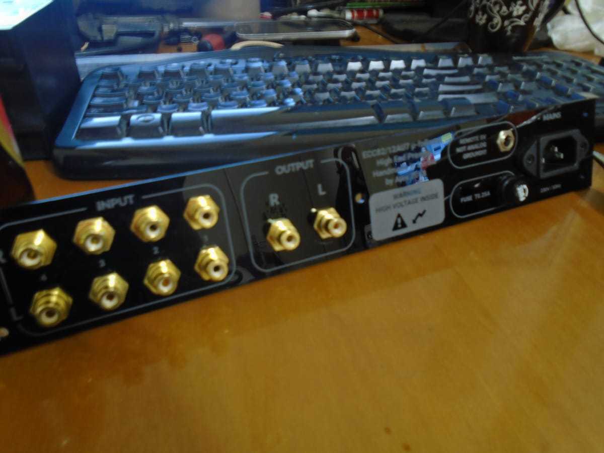

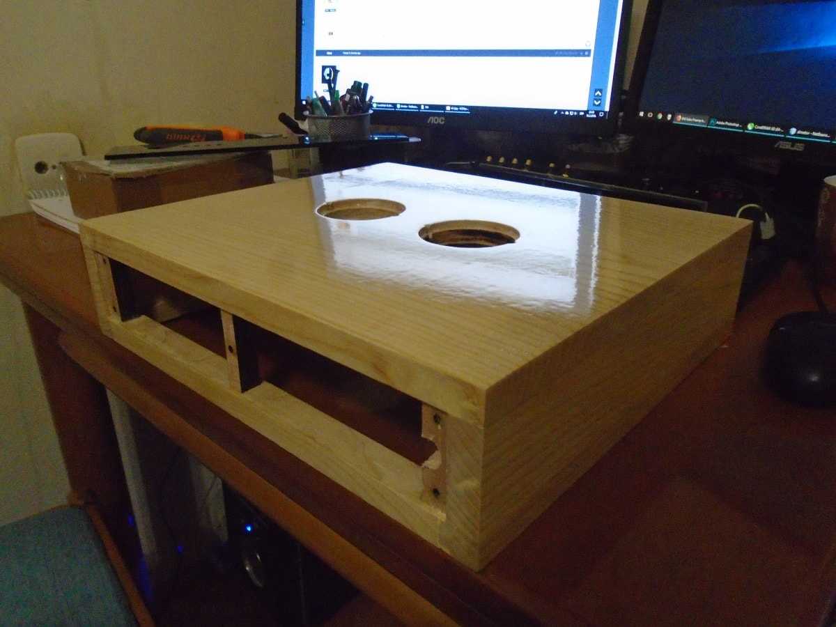

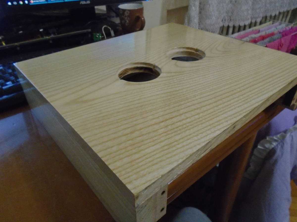

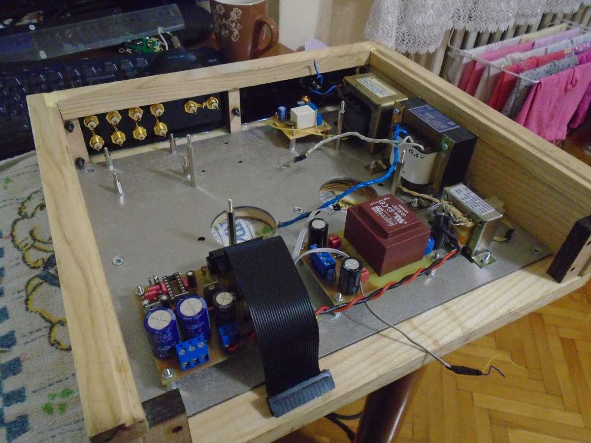

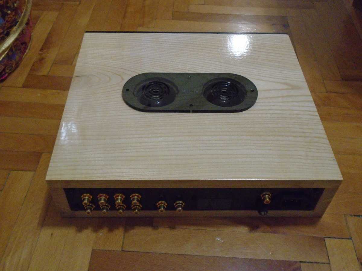

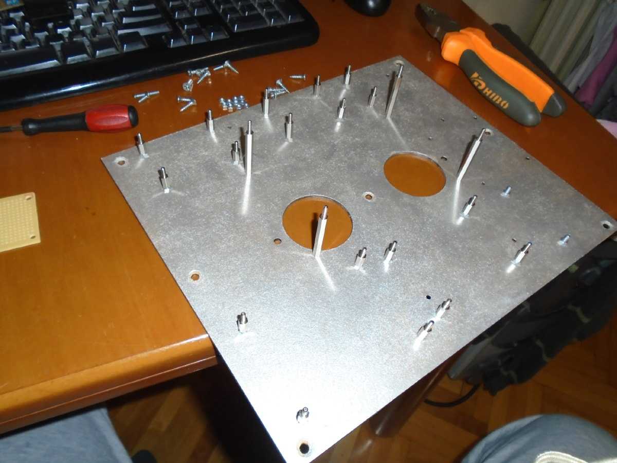

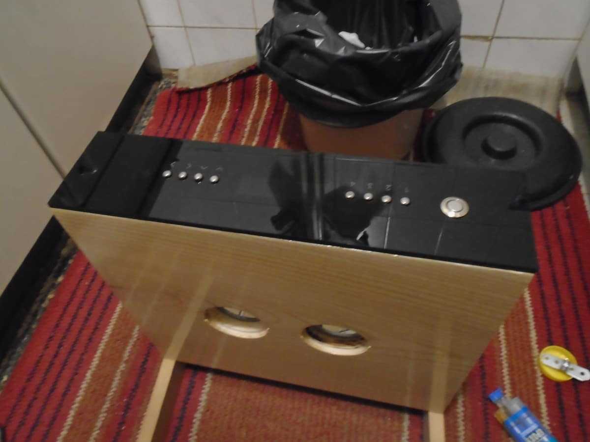

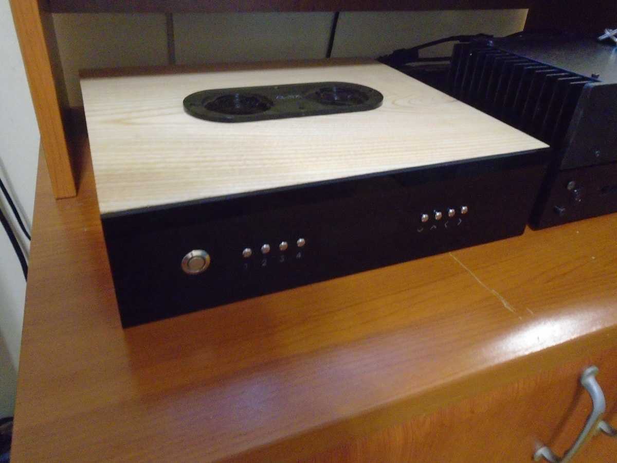

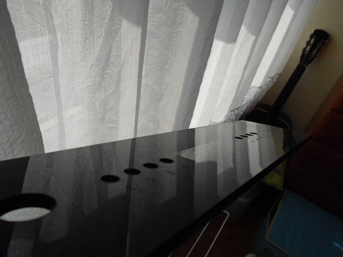

Aleks Napisano Februar 20, 2018 Autor #103 Napisano Februar 20, 2018 Malo sam nešto šrafio ovih dana... Drvo, jasen, prirodna, znači natural, organski samo, fit... Sledeće pare trošim na dobar DSLR. Nema smisla slikati ovo fino izlakirano Sony idiotom, al ajd'.... End of part one. skrstic, Beli, Dual and 3 ostalih je reagovao/la na ovo 6

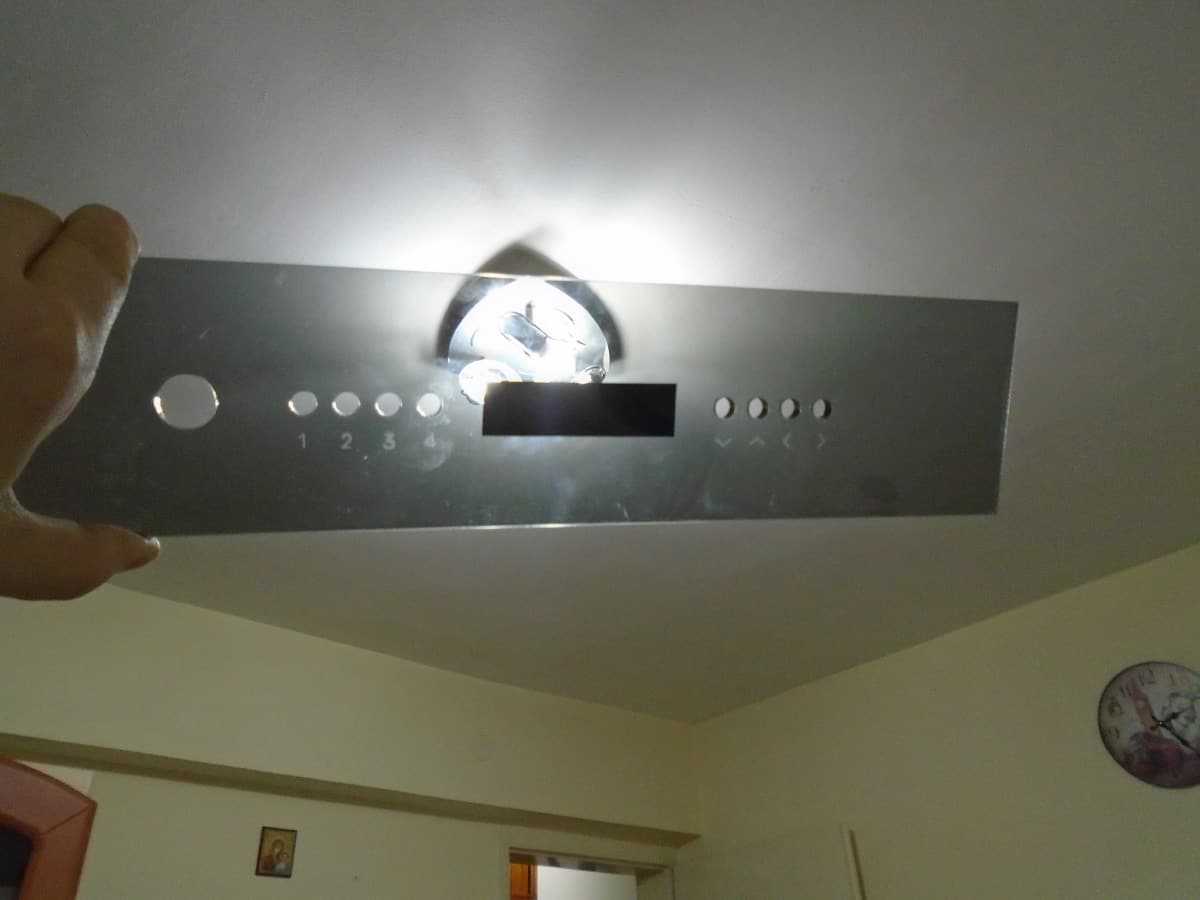

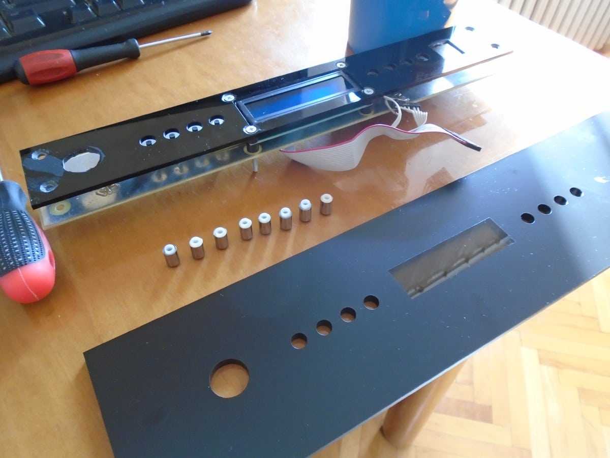

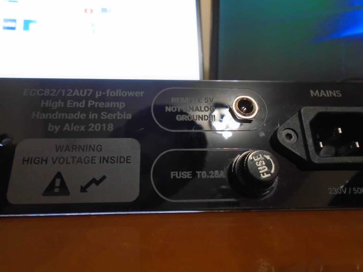

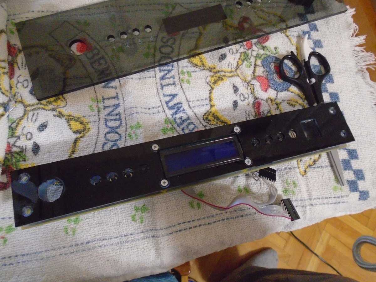

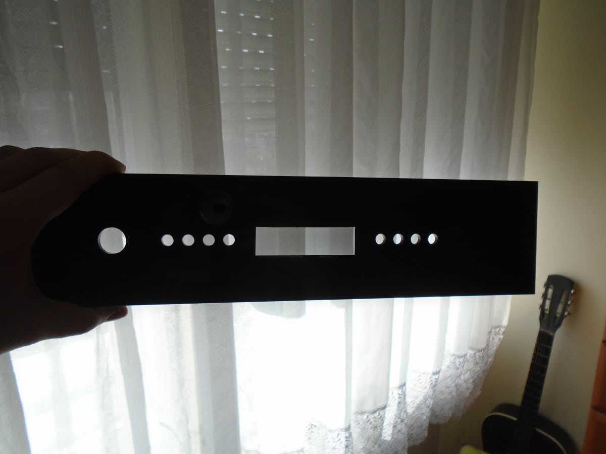

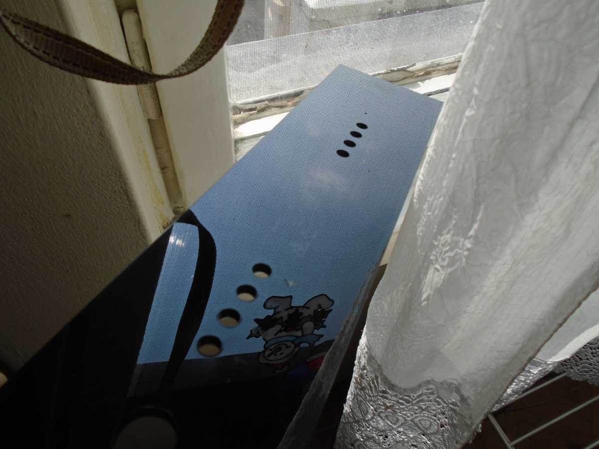

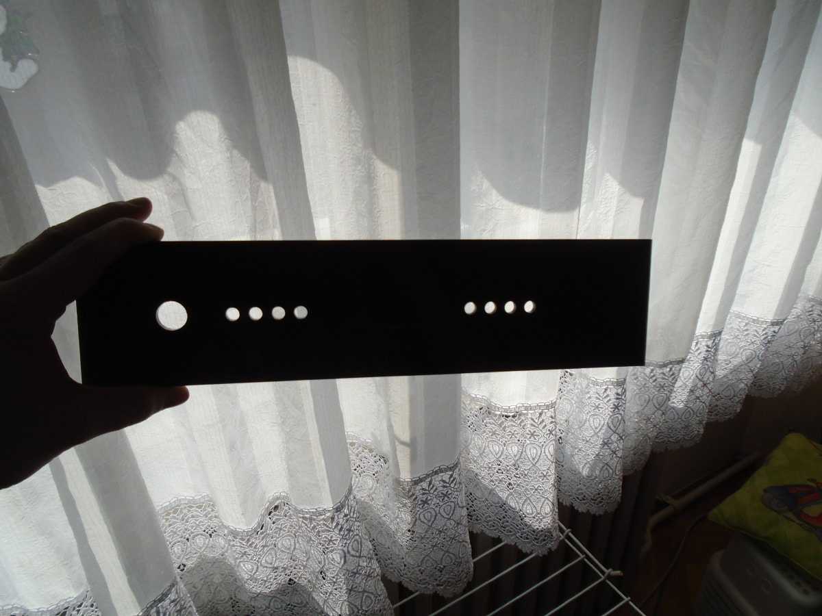

Aleks Napisano Februar 20, 2018 Autor #104 Napisano Februar 20, 2018 Part two: E nekoga će možda interesirati ovakav front plate sa displeyem, eto šta znam, meni gotivno... Plexi je sivi providan 5mm, smoke takozvani. Zalepi se parče izolira iznutra tačno tamo gde je displej Ofarbamo iza crno Skinemo parče izolira.- tadaa End of part 2. NIXIE, Vix, Dual and 3 ostalih je reagovao/la na ovo 6

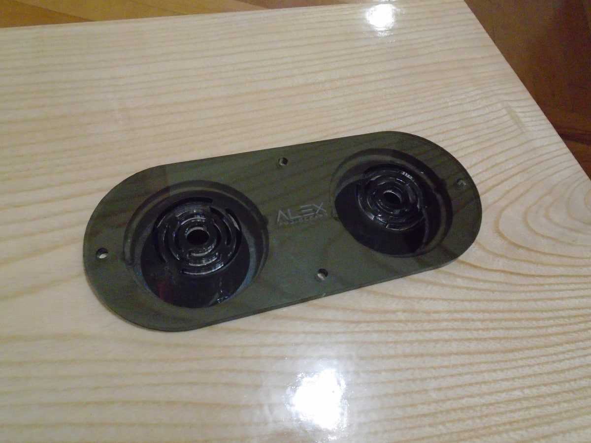

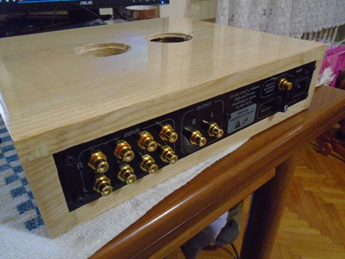

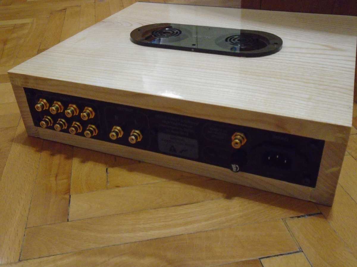

Aleks Napisano Februar 20, 2018 Autor #105 Napisano Februar 20, 2018 Part 2 bonus track: Semajlirano pa spolja glatko a providno, 'bemu što lepo. vladd, Beli, Dual and 2 ostalih je reagovao/la na ovo 4 1

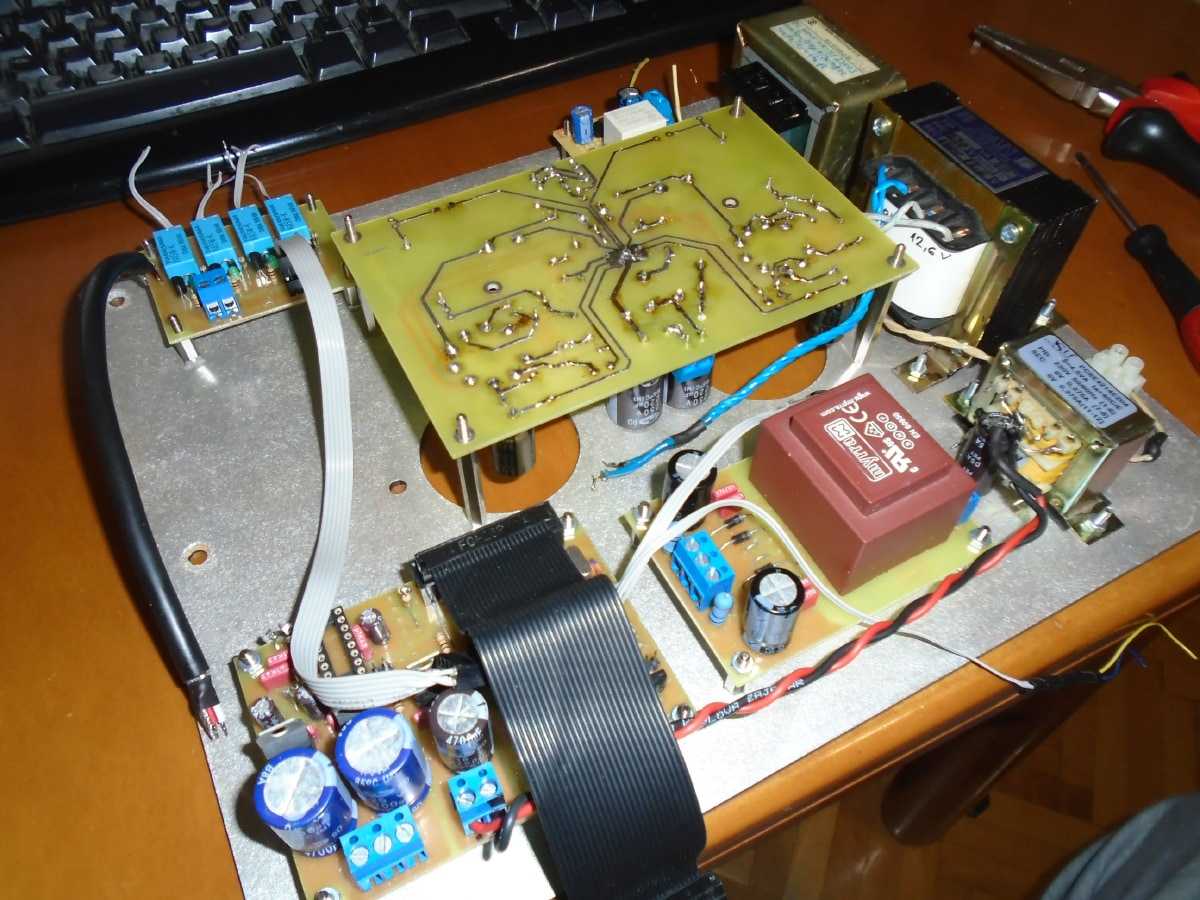

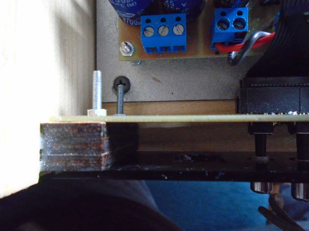

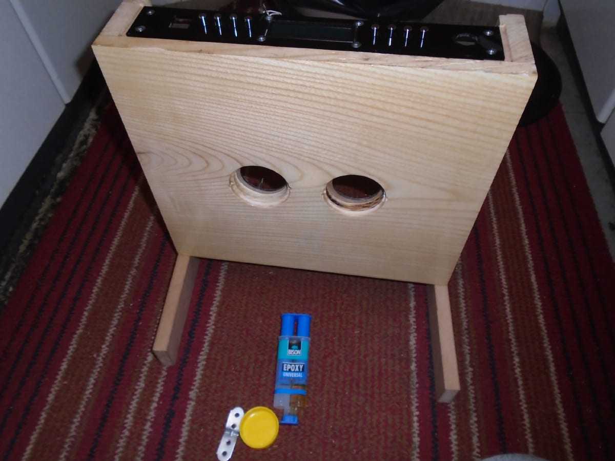

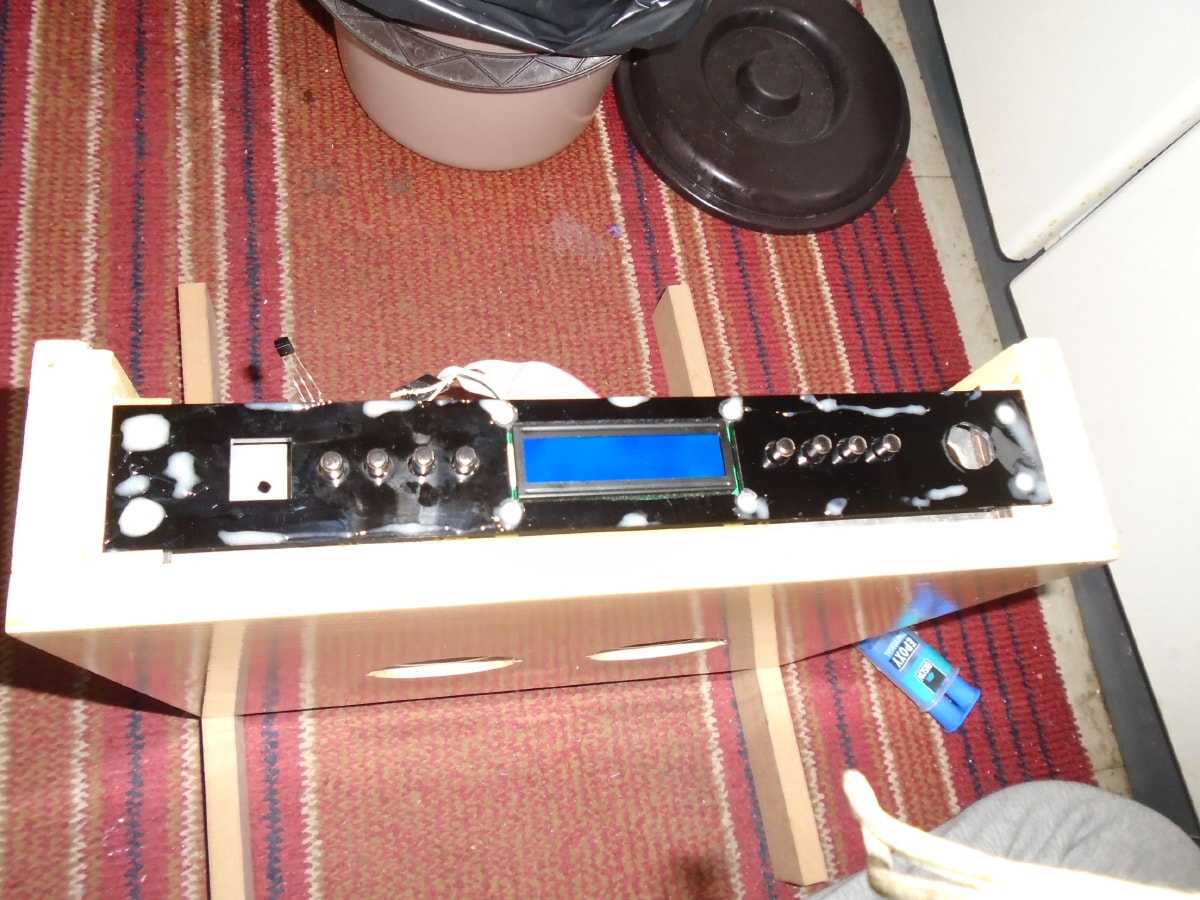

Aleks Napisano Februar 20, 2018 Autor #106 Napisano Februar 20, 2018 Part 3: Nekoliko detalja: Kako je to uglobljeno Front lepljen sos 2k epoxy bizon. No worries, probano mnogo puta na mnogo mesta, kad se zamesi lepo tvrdo ko kamen i večito. Lepše mi tako bilo..... Hint 1: Mešaj mnogo dugo A i B komponentu... ljudi greše, ne mešaju duže od 10 sekundi pa ispadne loš lepak. A daleko da je. Hint 2: Stavljaj detetu pare u kasicu (metalne). Da može posle da imaš sašta da prEtisneš front plate na preamp kad zalepiš End of part 3. shonne, Vix, Fukushima and 5 ostalih je reagovao/la na ovo 6 1 1

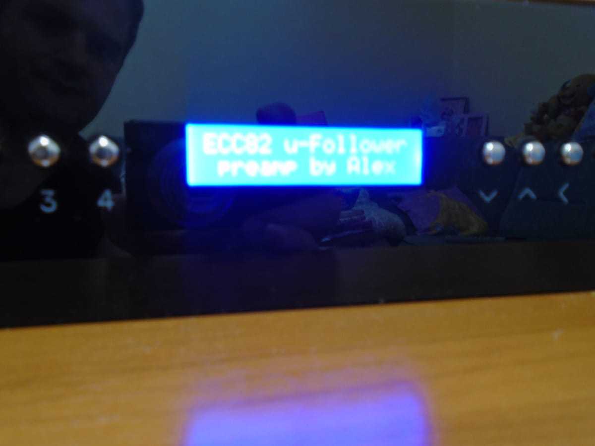

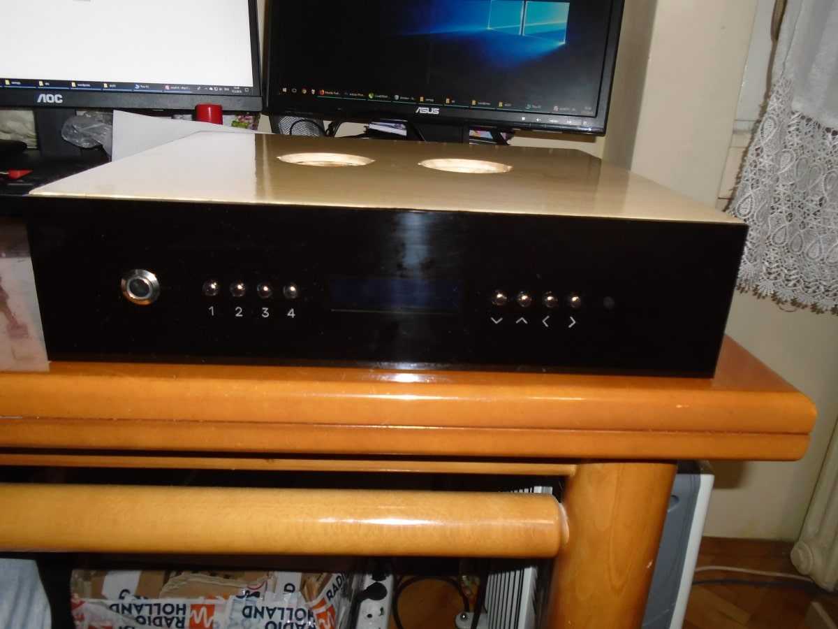

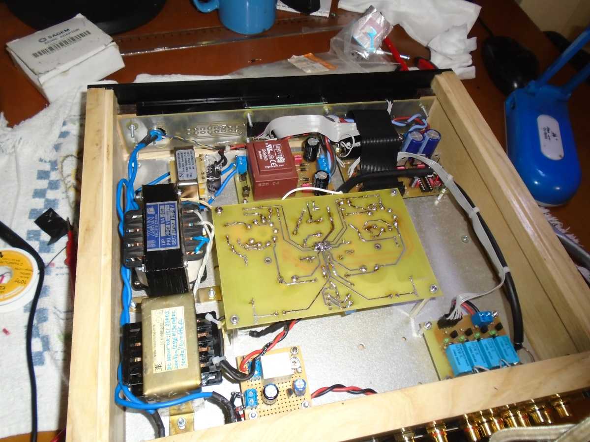

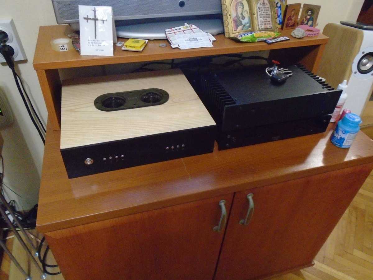

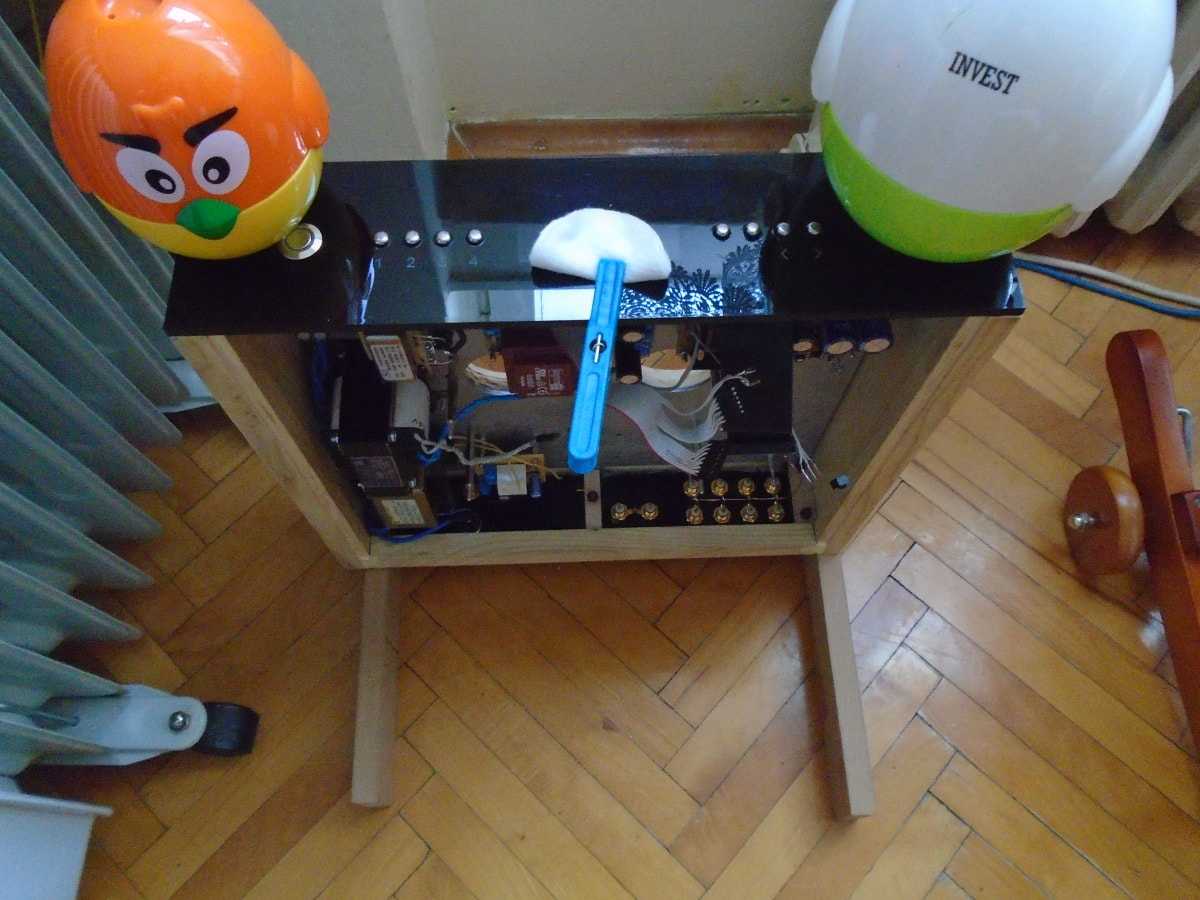

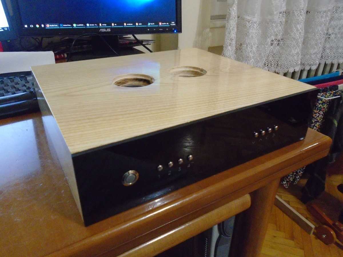

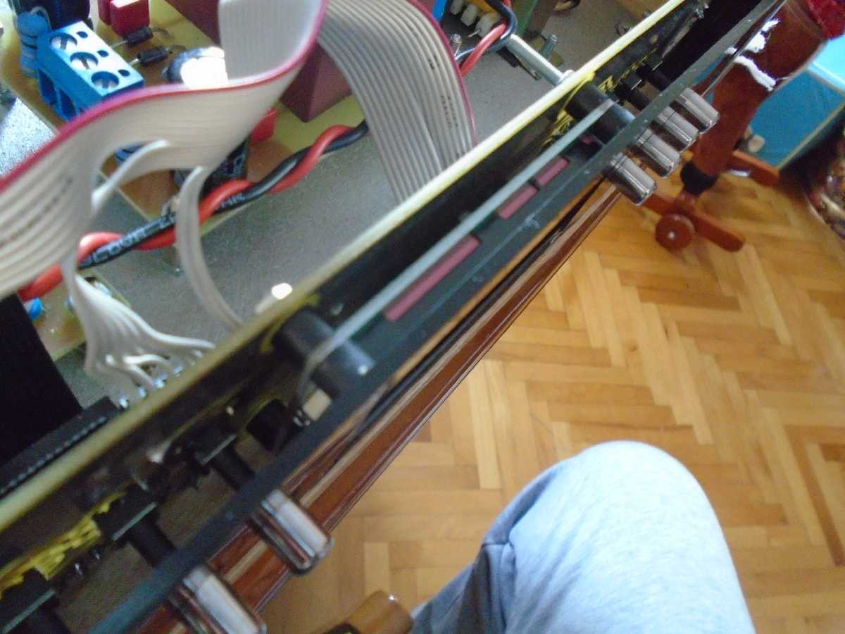

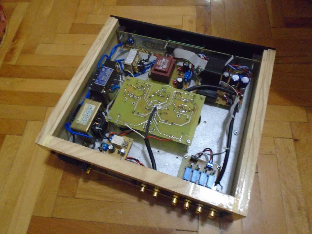

Aleks Napisano Februar 20, 2018 Autor #108 Napisano Februar 20, 2018 Part 4: Kao finished Iznutar Odozgo nekakav poklopac..... ALEX Beli, Vix, skrstic and 3 ostalih je reagovao/la na ovo 6

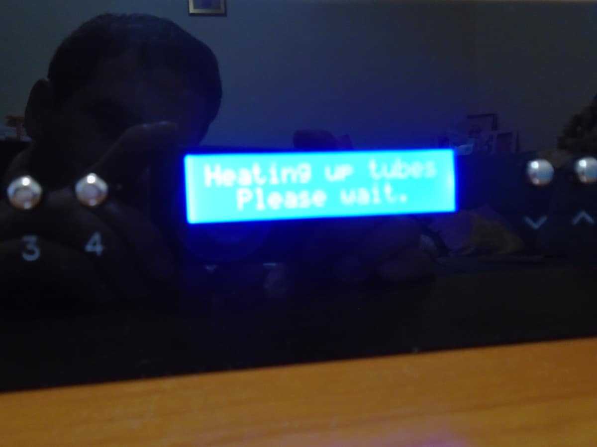

Aleks Napisano Februar 20, 2018 Autor #109 Napisano Februar 20, 2018 Final part: Na radnom mestu trenutnom sa kolegama VSSA, AK4396 i Boenicke W5 Alex version: Ona lutka što stoji na krevet mi ponekad mnogo smeta kad legnem na trosed.... Bonus software: End of final part season 1 Beli, shonne, Dual and 2 ostalih je reagovao/la na ovo 5
Aleks Napisano Februar 21, 2018 Autor #110 Napisano Februar 21, 2018 38 minutes ago, Zen Mod said: mogo bi da se zaposlis u ACR , kol'ko je lepooooooooo Fallaaaaaaa Nego, di da šiljem CV? Nije još ovo gotovo, izrada diy uređaja je jedan jako dug i kompleksan proces kada ga radite sa hroničnim nedostatkom vremena, prostora... poklopac donji, gornji za gde su lampe, nogice, timer moram ozbiljniji da napravim, mute relej moram dodati na izlaz da kratkospaja na masu dok traje tube heat up.... Softver nešto zeza mora prepravljam... Al generalno, lepo sviri
