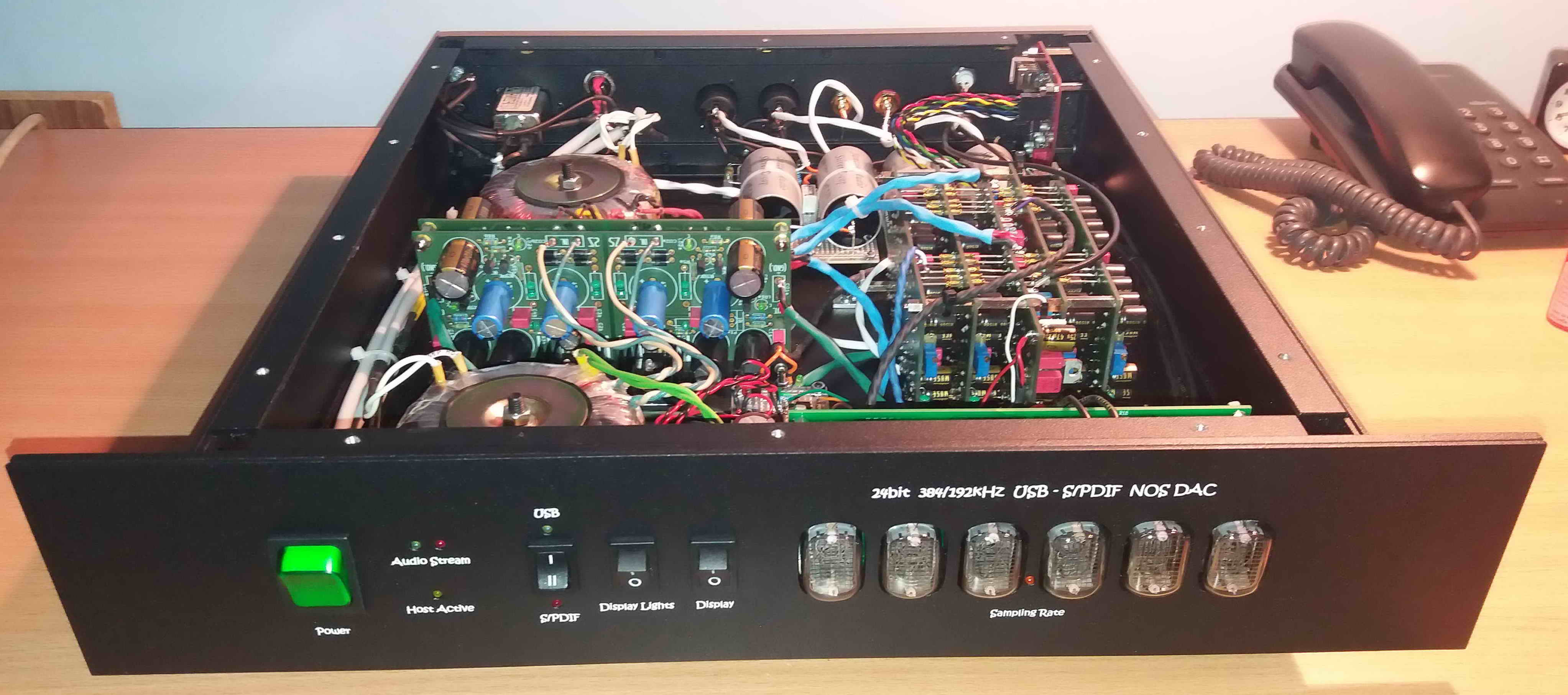

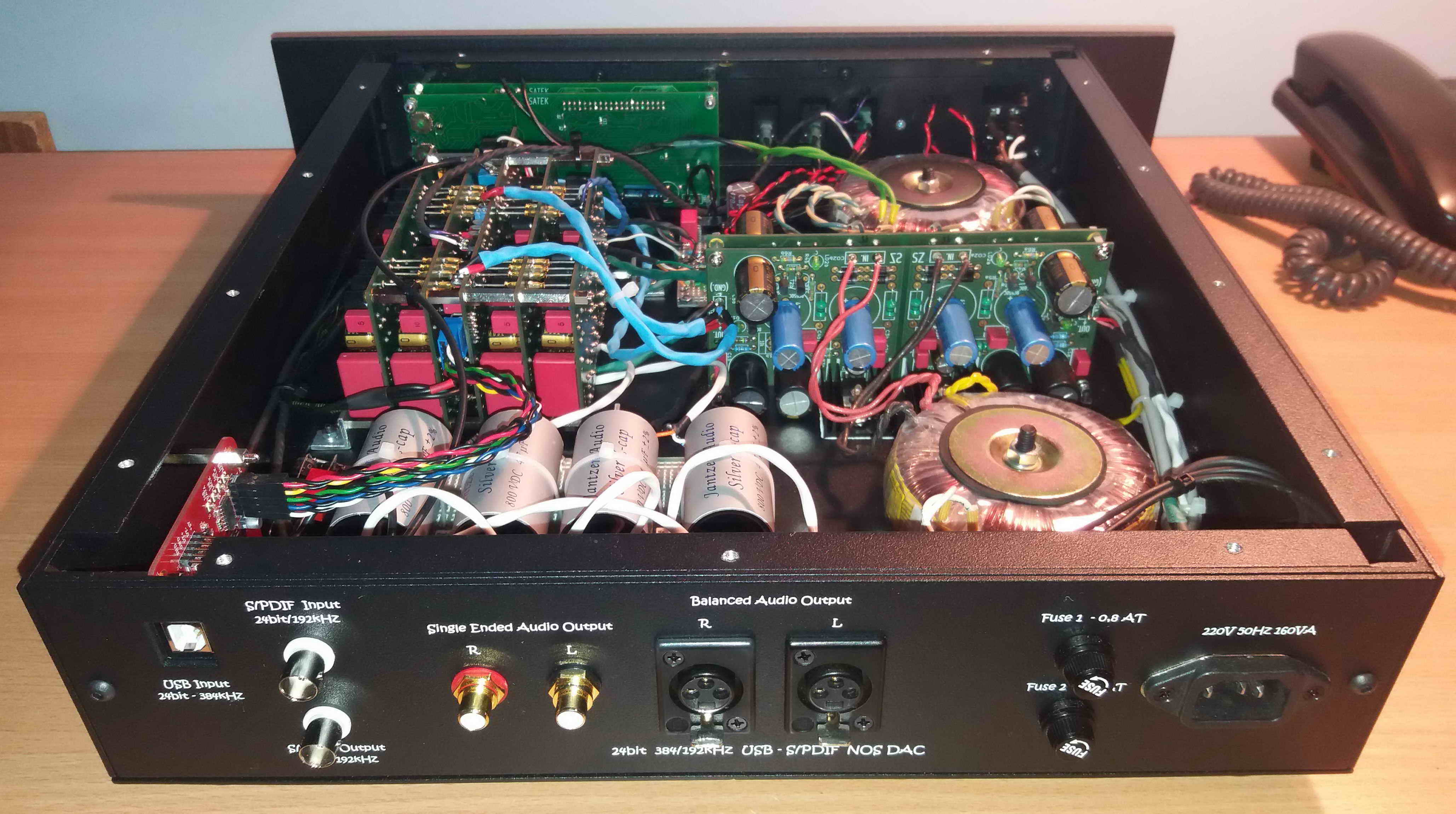

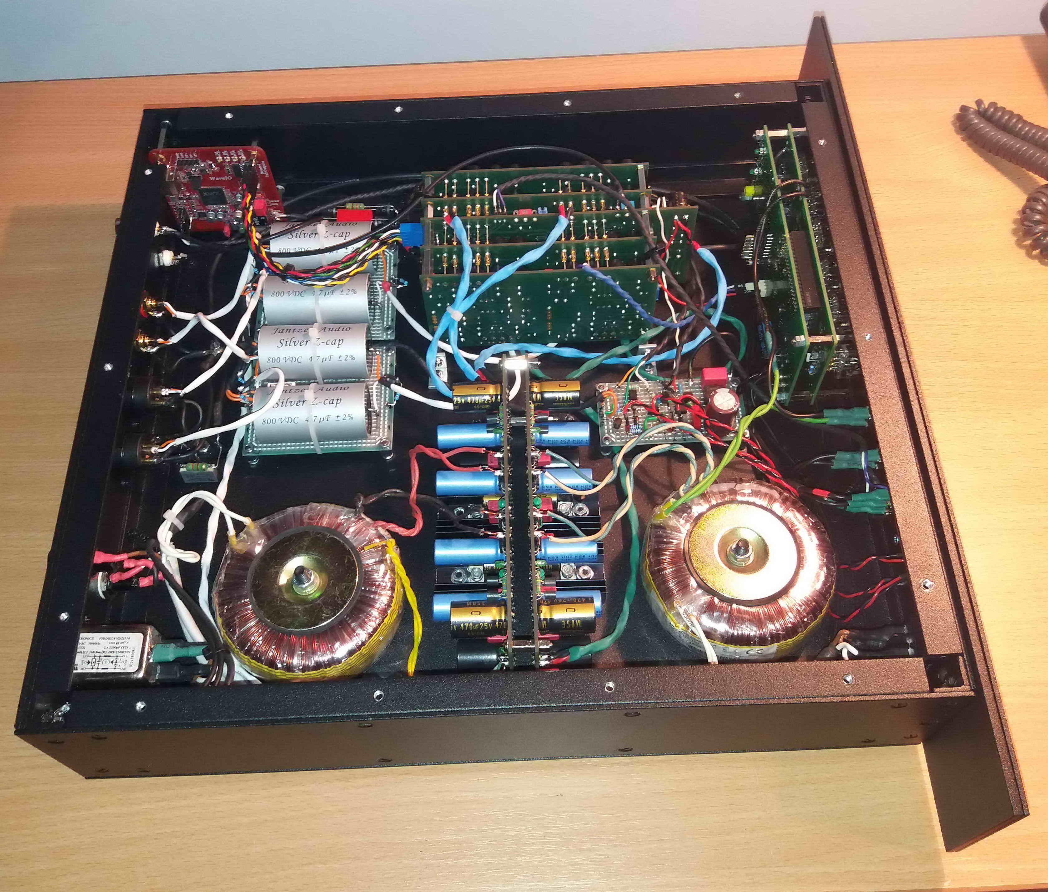

NIXIE Napisano Januar 29, 2018 Autor #31 Napisano Januar 29, 2018 DAC konačno ožičen i RADI!!! Trajalo je dosta duže nego što sam mislio. Nisam ga slikao u pogonu jer ima problema sa jednom cifrom na displeju koja povremeno neće da se upali, odneo sam kumu da vidi o čemu se tačno radi, verovatno neki loš lem ili kontakt. Kad ga sredi ima da okačim neki snimak na youtube. Sad mi treba i neki USB kabal da valja. Vix, Spachek, crni. and 11 ostalih je reagovao/la na ovo 14
NIXIE Napisano Januar 29, 2018 Autor #32 Napisano Januar 29, 2018 Malo deluje neuredno, ali ožičenje je rađeno kompletno posrebrenim bakarnim živcama sa teflonskom izolacijom, koje iako licnaste nisu dovoljno fleksibilne, skoro kao pune žice se ponašaju. Ožičenje 220 volti je urađeno sa LIYCY širmovanim kablom, ista priča.
