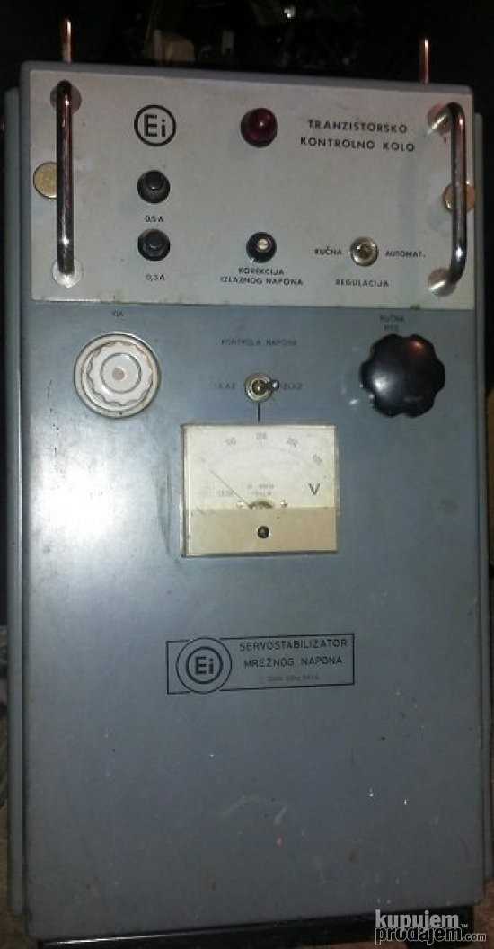

Jel neko zna gde mogu da se kupe ovakve letvice za razvod?
Izolovane sabirnice... ...ovde
