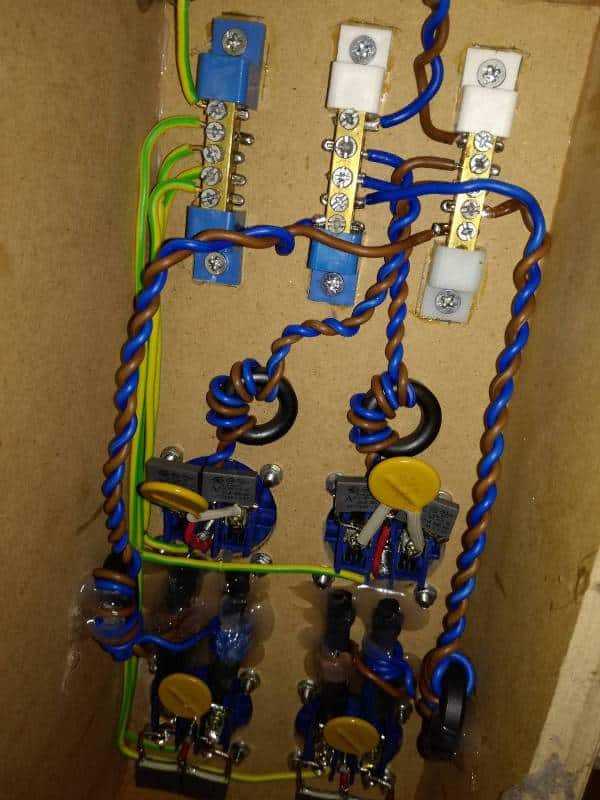

NIXIE Napisano Novembar 15, 2017 Share #45 Napisano Novembar 15, 2017 Zujanje transformatora može biti uzrokovano i DC komponentom koja je gotovo uvek prisutna u mreži. Evo kako se to otklanja. DC blocker SRB (1).pdf Link to comment Podeli na ovim sajtovima More sharing options...
vladd Napisano Novembar 15, 2017 Share #46 Napisano Novembar 15, 2017 Bespotrebno je koristio 4 konda...dva duplo manja rade isti posao, bolje.. Osnovni uzrok zujanja trafoa je magnetostrikcija jezgra, tako da treba naci pravi razlog bruma i odrediti potrebnu ili mogucu metodu za resenje problema. Sto su trafoi napregnutiji, veca je magnetizacija i veca je magnetostrikcija.. Link to comment Podeli na ovim sajtovima More sharing options...
NIXIE Napisano Novembar 15, 2017 Share #47 Napisano Novembar 15, 2017 2 hours ago, vladd said: Bespotrebno je koristio 4 konda...dva duplo manja rade isti posao, bolje.. Osnovni uzrok zujanja trafoa je magnetostrikcija jezgra, tako da treba naci pravi razlog bruma i odrediti potrebnu ili mogucu metodu za resenje problema. Sto su trafoi napregnutiji, veca je magnetizacija i veca je magnetostrikcija.. To mi je Trafko poslao na moje pitanje o zujanju trafoa koji pre nije zujao a sada se malo čuje i to bez opterećenja. Kaže da za torus ne pomaže naknadno potapanje u lak i da je uzrok DC komponenta u mreži. Neću trafo da diram jer se ne čuje ništa kad zatvorim kutiju, mogu eventualno da probam tu šemu što je poslao čisto da vidim da li će pomoći. Link to comment Podeli na ovim sajtovima More sharing options...
