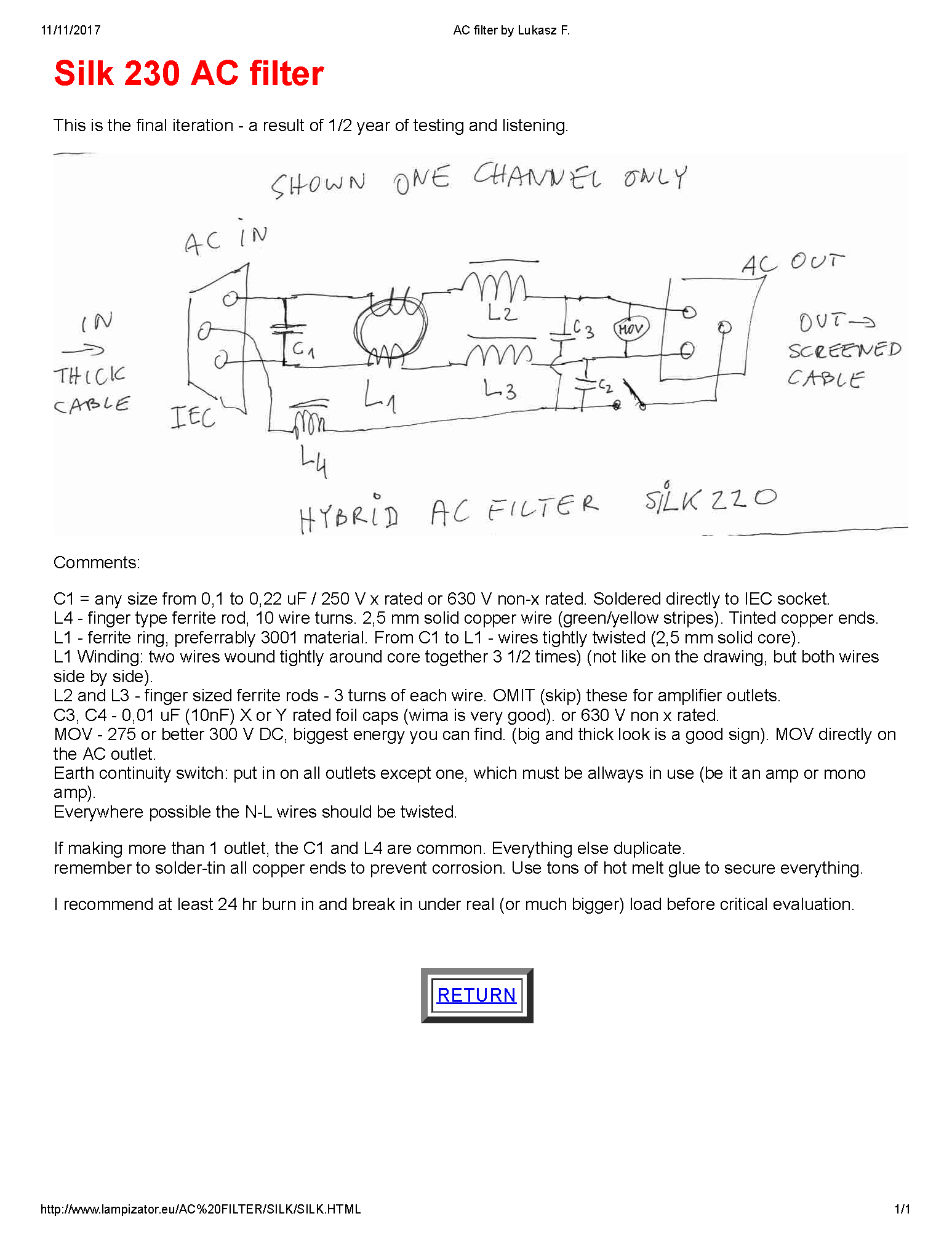

Lemić Napisano Novembar 13, 2017 Share #1 Napisano Novembar 13, 2017 Svaki uređaj ima neko ispravljanje i filtraciju ulazne struje i verovatno se smatra da je to dovoljno dobro i efikasno i retko se sreće dodatni filter mreže. U nekoliko navrata sam se sretao sa nečim takvim, nešto i probao, sada koristim izo trafo male snage samo za CD i Phono, ima učinka ali je pitanje koliko. Evidentno je da sistem bolje zvuči u nekim večernjim satima i to je uslovno normalno. Međutim, neko "pevanje" mrežnog trafoa je znatno manje u mirnim satima, preko dana ima varijacija pa čak i iznenadnih pikova. Iz razgovora sa drugarom, svestranim tehničkim inženjerom i prijateljem Gosn Kenjala, preporučio mi je filter iz naslova. Pored iskustva, preporuka verovatno ima oslonac i u Gosn Đokinom mišljenju kao izuzetno iskusnog baš po pitanju napajanja u termo elektrani u Kostolcu. Nekada davno mi je Gosn Bradač nacrtao nešto sa feritnim prstenovima koji su jedino mogli tada da se nađu u rashodovanim veš mašinama. Inače se sistem sastoji od SE pojačivača u osnovi Ongaku-a Gosn Kenjala sa njegovom i Miroju prepravkom na GM70, pred pojačivača TVC Šolaja i Teresonik Lauder zvučnika. Mislim da je Zen spomijnao ovo pre više godina na onom forumu, šta mislite, predlažete, iskustva itd. http://www.lampizator.eu/AC FILTER/SILK/SILK.HTML http://lampizator.eu/AC FILTER/SILK/FILTER.HTML Link to comment Podeli na ovim sajtovima More sharing options...
vladd Napisano Novembar 14, 2017 Share #2 Napisano Novembar 14, 2017 https://www.schaffner.com/en/product-storage/datasheets/fn-2070/ https://eu.mouser.com/Connectors/Power-Line-Filters/_/N-71w5m Tu ima malo problema za diy. Y kondovi treba da su direktno bez nozica zalemljeni na ground, zbog maksimalnog efekta, a takvih, plocastih, je, bar nekada, bilo skoro nemoguce naci na trzistu. Zatim treba odabrati i nabaviti ponderisana jezgra.. Koristiti industrijski, dvopolni, uz dodatak tranzijent supresora(nekada je dostupan bio samo Zenamic), i tako eliminisati rf kroz mrezu. Zujkanje trafoa je iz drugih razloga, nelinearnosti sinusoide, dc ofseta, neulepljenog trafoa.. Treba naci uzrok i probati korekciju. BTW, Damicu, imam Iskrin, dvopolni za 6A, pa mozes da ga dobijes prvom prilikom, pa ga kaci gde hoces i vidi efekte., i imam neke supresore, za mrezu(doradjivao sam razvodnike za kompjuterke sprave), pa ih dodaj, po meni najbolje prema mrezi, ne posle filtera, neka odradi svoj deo posla a ne da nadgleda napon posle filtracije, ionako je dramaticno jeftiniji od ostatka sklopa.. P.S. Radje bih eksperimentisao bez Y kondova i curenja prema uzemljenju, mada sa dobrim uzemljenjem je pesma raditi, ali je muka da se obezbedi. Link to comment Podeli na ovim sajtovima More sharing options...

aaa zmaju! Napisano Novembar 14, 2017 Share #5 Napisano Novembar 14, 2017 Meni ta šema liči na ovaj filter: http://www.moxtone.com/MOX_MFS3.htm Link to comment Podeli na ovim sajtovima More sharing options...
NIXIE Napisano Novembar 14, 2017 Share #6 Napisano Novembar 14, 2017 21 minutes ago, ivan_ said: Meni ta šema liči na ovaj filter: http://www.moxtone.com/MOX_MFS3.htm Samo liči, ali Fikusova ima kalem i na uzemljenju. Link to comment Podeli na ovim sajtovima More sharing options...
Gosha Napisano Novembar 14, 2017 Share #7 Napisano Novembar 14, 2017 Ne bi bilo lose da nam napises koju rec o samom izolacionom trafou, kako je uradjen? Takvi tafoi treba da imaju sto labaviju spregu primara i sekundara (znaci torusi otpadaju ) da bi parazitne kapacitivnosti preko kojih se mogu preneti impulsne smetnje, bile sto manje. Link to comment Podeli na ovim sajtovima More sharing options...
NIXIE Napisano Novembar 14, 2017 Share #8 Napisano Novembar 14, 2017 Nisu ni EMI filteri idealni, ali nekad je bolje išta nego ništa. https://interferencetechnology.com/practical-reasons-for-shifting-to-the-application-of-dielectric-independent-emi-filters-with-integral-surge-protection-in-product-designs/ Link to comment Podeli na ovim sajtovima More sharing options...
