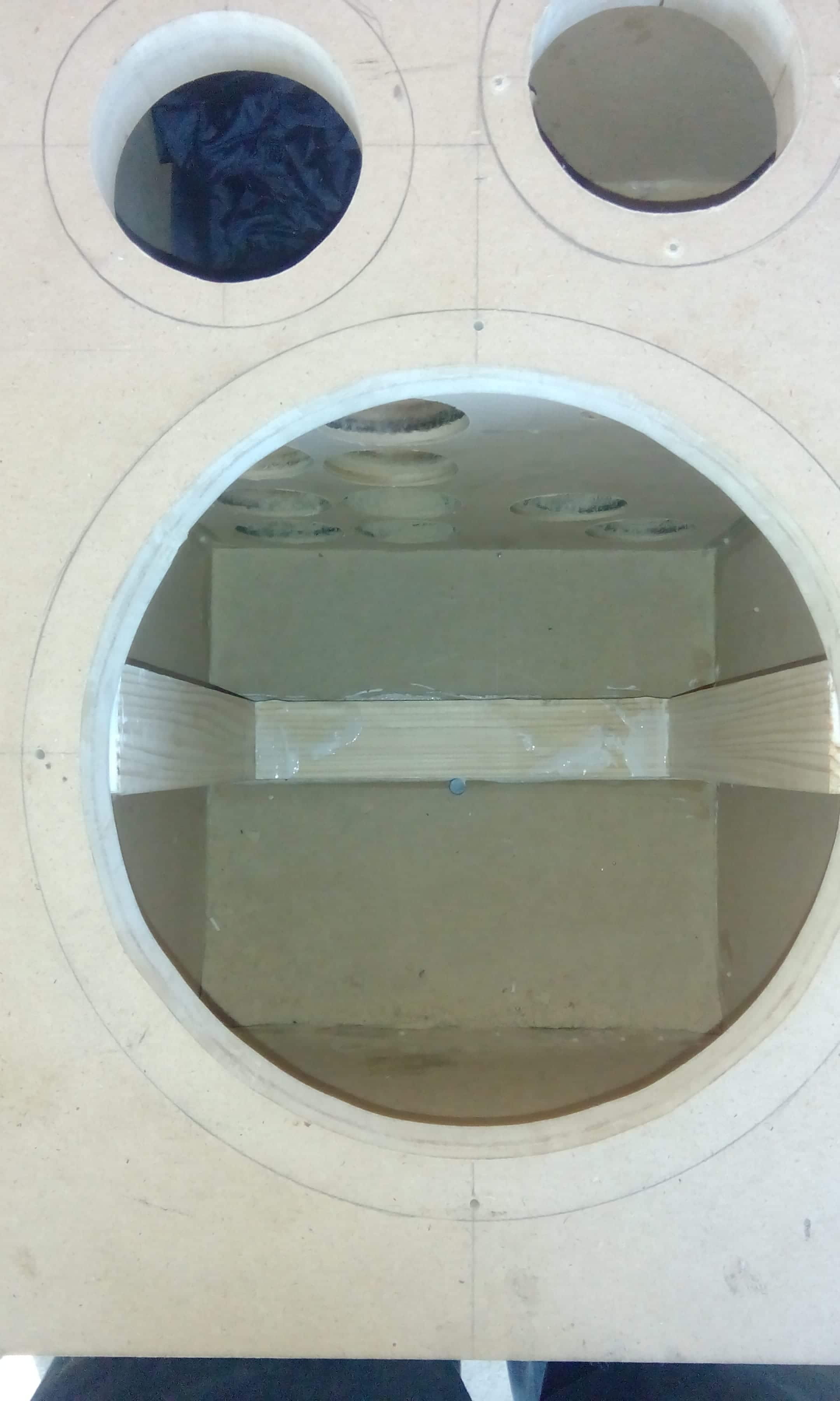

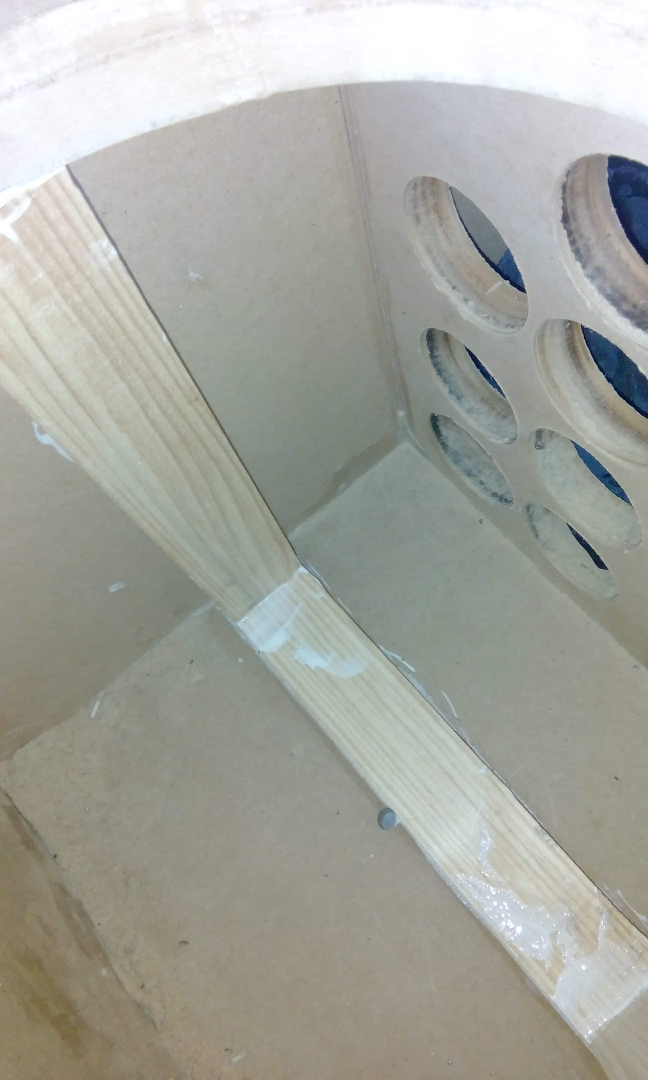

ManicP Napisano Oktobar 6, 2017 #113 Napisano Oktobar 6, 2017 Ukrućenje može i komad letve odsečen pod 45 stepeni na jednoj strani a -45 na drugoj, ili trouglast komad, i zalepljen u ćošak za dve susedne strane. Lako se radi i može i u gotovu kutiju.
2a3 Napisano Oktobar 6, 2017 Autor #114 Napisano Oktobar 6, 2017 9 hours ago, sir Oliver said: Kako se rade ta ukrućenja? Radim ukrucenja po kucama /kruta veza/sa pomocnicom Nadom Macurom i to slojevito.
sir Oliver Napisano Oktobar 6, 2017 #115 Napisano Oktobar 6, 2017 Teško da će Nada Macura da ukruti. Treba neka mlađa.
2a3 Napisano Oktobar 9, 2017 Autor #116 Napisano Oktobar 9, 2017 On 6.10.2017. at 1:39 PM, sir Oliver said: Kako se rade ta ukrućenja? Ukrucenja ,,Radim po kucama ,, stavljena letva 35mmx45 mm a one mladje se satiru za nama.

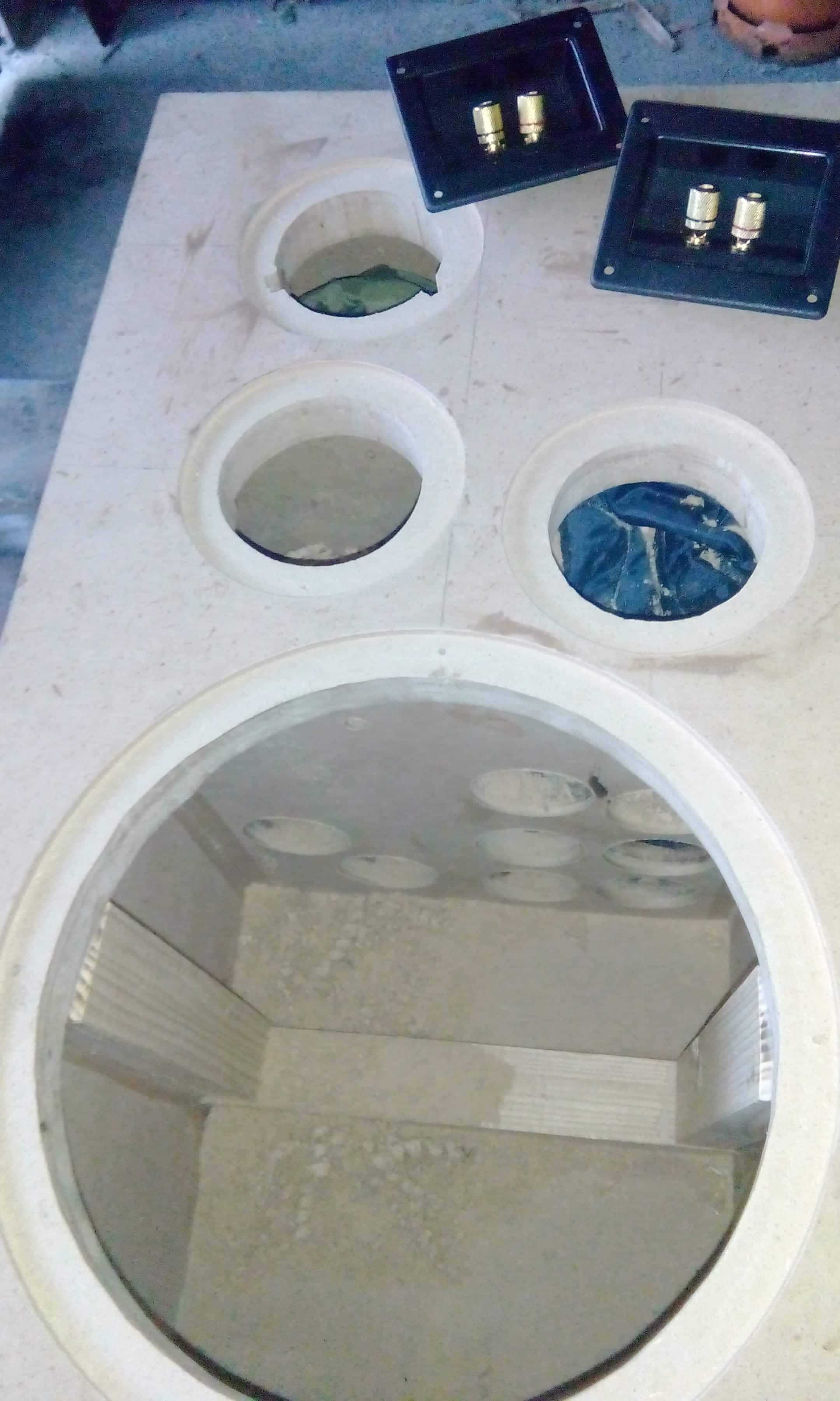

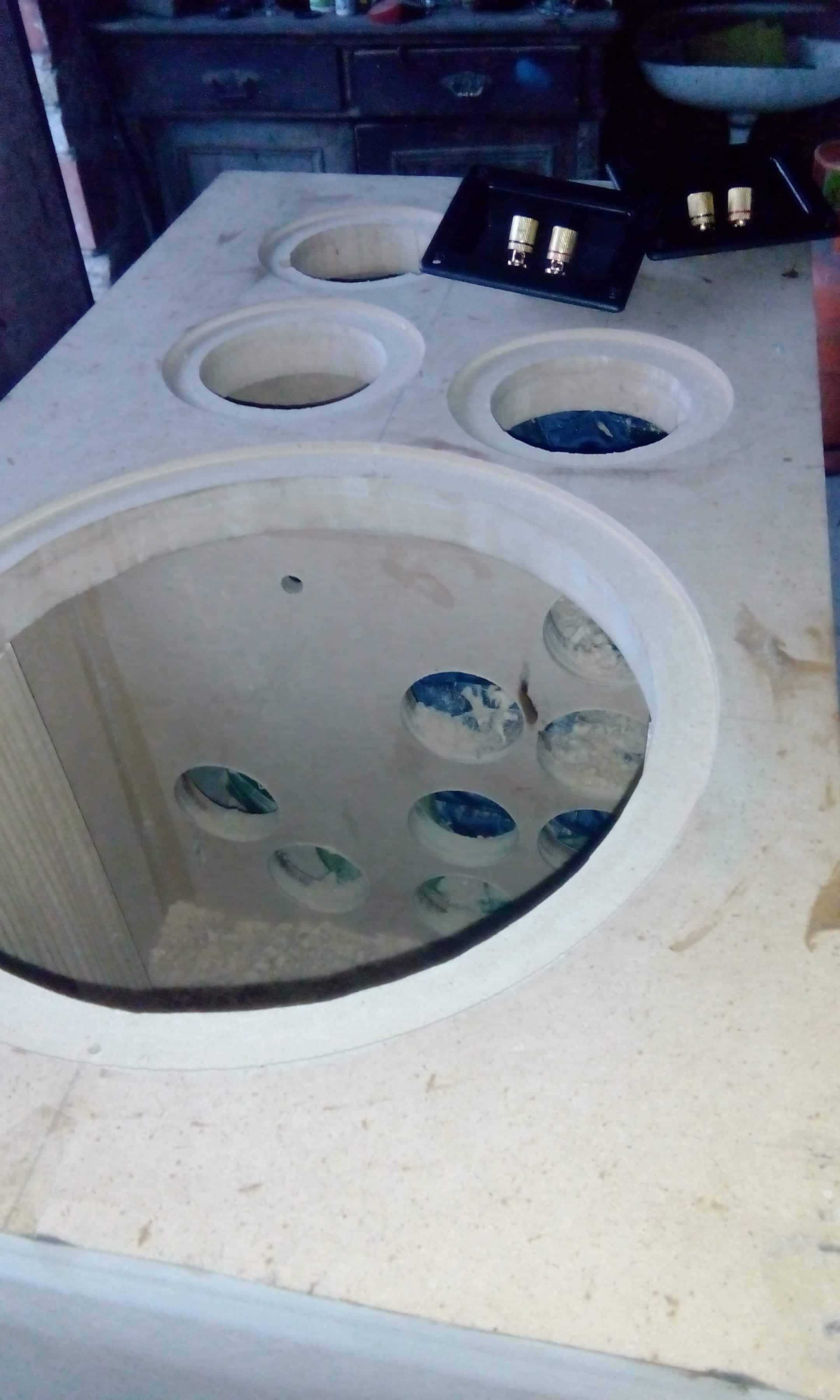

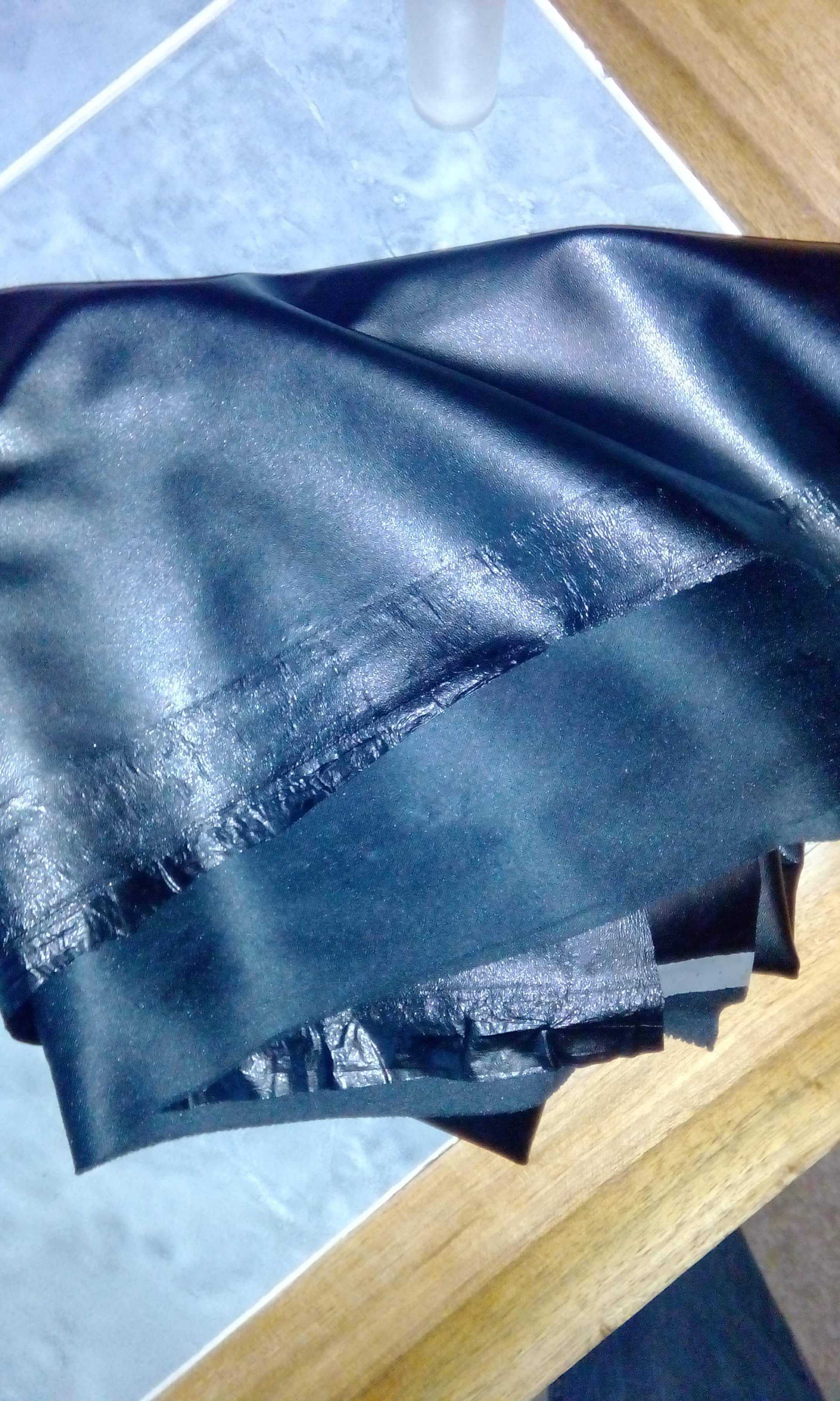

2a3 Napisano Decembar 3, 2017 Autor #119 Napisano Decembar 3, 2017 Najzad radovi polako krecu napred.Upusteni svi otvori posto na prednjoj ploci dolazi skaj/koji je i kupljen/ da bi mogao da se utisne ispod svakog drivera.Sa cim bi najbolje bilo zalepiti skaj,neostikom ili drvofiksom ako moz neko da pripomogne ili je to vec radio.Sutra secemo rupu za terminale i onda lepimo skaj koji ide napred gorew i dole a sa stranicama cemo videti ili furnir ili drvo debljine 5-10 mm.Da li neko zna ko prodaje furnir na malo znaci za ove dve kutije .
чика-Брка Napisano Decembar 3, 2017 #120 Napisano Decembar 3, 2017 skaj se lepi Sintelanom. moze i sa Moment Shoe Glue. ja sam lepio sa Shoe Glue. 2a3 je reagovao/la na ovo 1

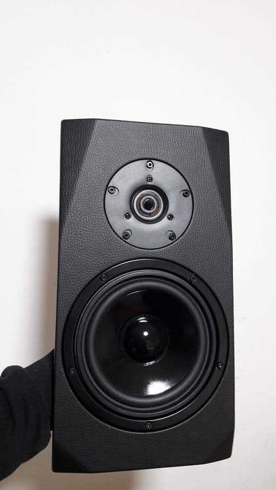

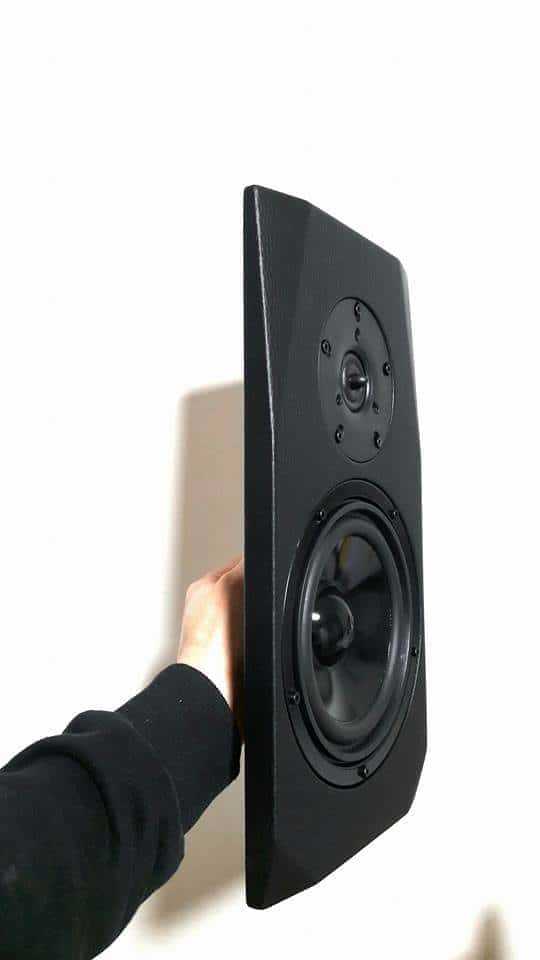

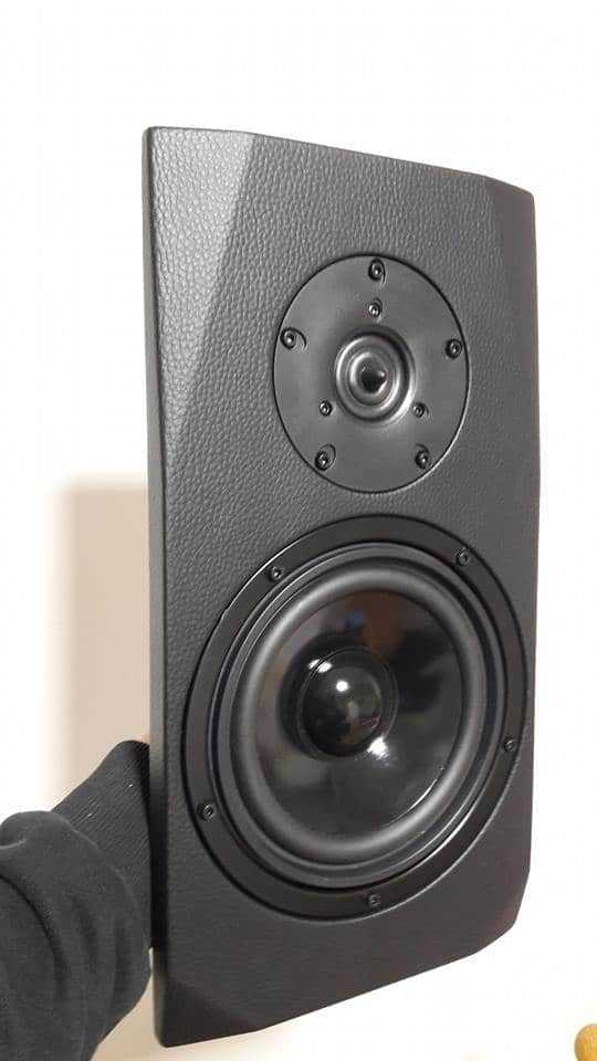

pakonja Napisano Decembar 3, 2017 #121 Napisano Decembar 3, 2017 Ja sam na mojim kutijama lepio sa lepkom Syntelan... prvo namazes jednu skaj, pa posle namazes medijapan i kada se na dodir osusi onda ih spojis i utisnes da se zalepe... nemoj predugo cekati da se osuse na dodir da ne stvrdne preterano, ali nemoj ni odmah da lepis dok se lepi cim pipnes povrsinu koju si namazao. Obrati paznju da cim se povrsine sa lepkom dodirnu posle je problem odlepljivati pa idi polako i isplaniraj par koraka unapred... Takodje pazi kada budes mazao skaj ne znam koje je debljine i kako podnosi lepak da lepak ne probije skaj... najbolje prvo probaj na nekom parcetu medijapana sa parcetom skaja da vidis kako ide... Sto se tice furnira njega tek trebam da nabavim i ja, raspitivao sam se u Drvopromet Kula u Beogradu ali tamo su mi zakomplikovali pricu jer meni treba siven a siven ide na vecu povrsinu a meni treba mala povrsina... tako pratim odgovore za furnir jer i meni treba... Evo par slika kako je to ispalo kod mene... Dacho, vladd, NIXIE and 2 ostalih je reagovao/la na ovo 5
2a3 Napisano Decembar 3, 2017 Autor #122 Napisano Decembar 3, 2017 Kad sam pogledao skaj malo bolje ,ovaj moj tanak i tegljiv izgleda da je prodavacica uvalila skaj od koga se siju pantalone/zena kupovala a ja znam za samo jednu vrstu skaja/.Moracu potraziti normalan deblji nego ovaj tegljivi.
pakonja Napisano Decembar 3, 2017 #123 Napisano Decembar 3, 2017 E to... pogledaj ovaj moj kakav je... imas gomilu raznih tekstura i debljina sakajeva pa ti odluci koji ti najvise odgovara... Meni je ovaj odgovarao onomad pre svega po ceni a posle i po teksturi jer ga nisam planirao za zvucnike vec za haubu akvarijuma... a na kraju sve redom tapaciram u ovaj skaj jer je moralo minimum 5m duzinska da se uzme a meni je trebalo samo 1m Inace debljina je jako bitna da ne bi lepak prosao kroz njega. 2a3 je reagovao/la na ovo 1
Ras Napisano Decembar 3, 2017 #124 Napisano Decembar 3, 2017 44 minutes ago, pakonja said: Ja sam na mojim kutijama lepio sa lepkom Syntelan... prvo namazes jednu skaj, pa posle namazes medijapan i kada se na dodir osusi onda ih spojis i utisnes da se zalepe... nemoj predugo cekati da se osuse na dodir da ne stvrdne preterano, ali nemoj ni odmah da lepis dok se lepi cim pipnes povrsinu koju si namazao. Obrati paznju da cim se povrsine sa lepkom dodirnu posle je problem odlepljivati pa idi polako i isplaniraj par koraka unapred... Takodje pazi kada budes mazao skaj ne znam koje je debljine i kako podnosi lepak da lepak ne probije skaj... najbolje prvo probaj na nekom parcetu medijapana sa parcetom skaja da vidis kako ide... Sto se tice furnira njega tek trebam da nabavim i ja, raspitivao sam se u Drvopromet Kula u Beogradu ali tamo su mi zakomplikovali pricu jer meni treba siven a siven ide na vecu povrsinu a meni treba mala povrsina... tako pratim odgovore za furnir jer i meni treba... Evo par slika kako je to ispalo kod mene... Ako se ne varam ovo je W170S? Sa čime je uparen, Scan Speak R2604?
pakonja Napisano Decembar 3, 2017 #125 Napisano Decembar 3, 2017 Visoki je Vifa XT25TG30-04, a midbas si pogodio... W170S ali ta kombinacija ne radi posao... tj. visoki je ok ali midbas je krs.. mumlav, mutav, nema dinamike, pola zvukova koji bi trebali da izadju iz njega ne postoje... ni malo mi se ne svidja i on ce ispasti iz kombinacije... koliko para toliko i muzike... Nisam jos predstavio ceo projekat ovde jer ga radim natenane tako da je ovo prakticno prvi put da se javno na forumu vidi neki detalj...

NIXIE Napisano Decembar 3, 2017 #128 Napisano Decembar 3, 2017 2 hours ago, 2a3 said: Kad sam pogledao skaj malo bolje ,ovaj moj tanak i tegljiv izgleda da je prodavacica uvalila skaj od koga se siju pantalone/zena kupovala a ja znam za samo jednu vrstu skaja/.Moracu potraziti normalan deblji nego ovaj tegljivi. Sad ti ovakav skaj zovu EKO koža, stvarno ima dobrih dezena, a za lapljenje SINTELAN rules! (a može i Tigar). 2a3 je reagovao/la na ovo 1
Aleks Napisano Decembar 3, 2017 #129 Napisano Decembar 3, 2017 Lepio i drvofixom (Saratoga zabarski) - skroz dobro ispadne a i lakse za rad. 2a3 je reagovao/la na ovo 1

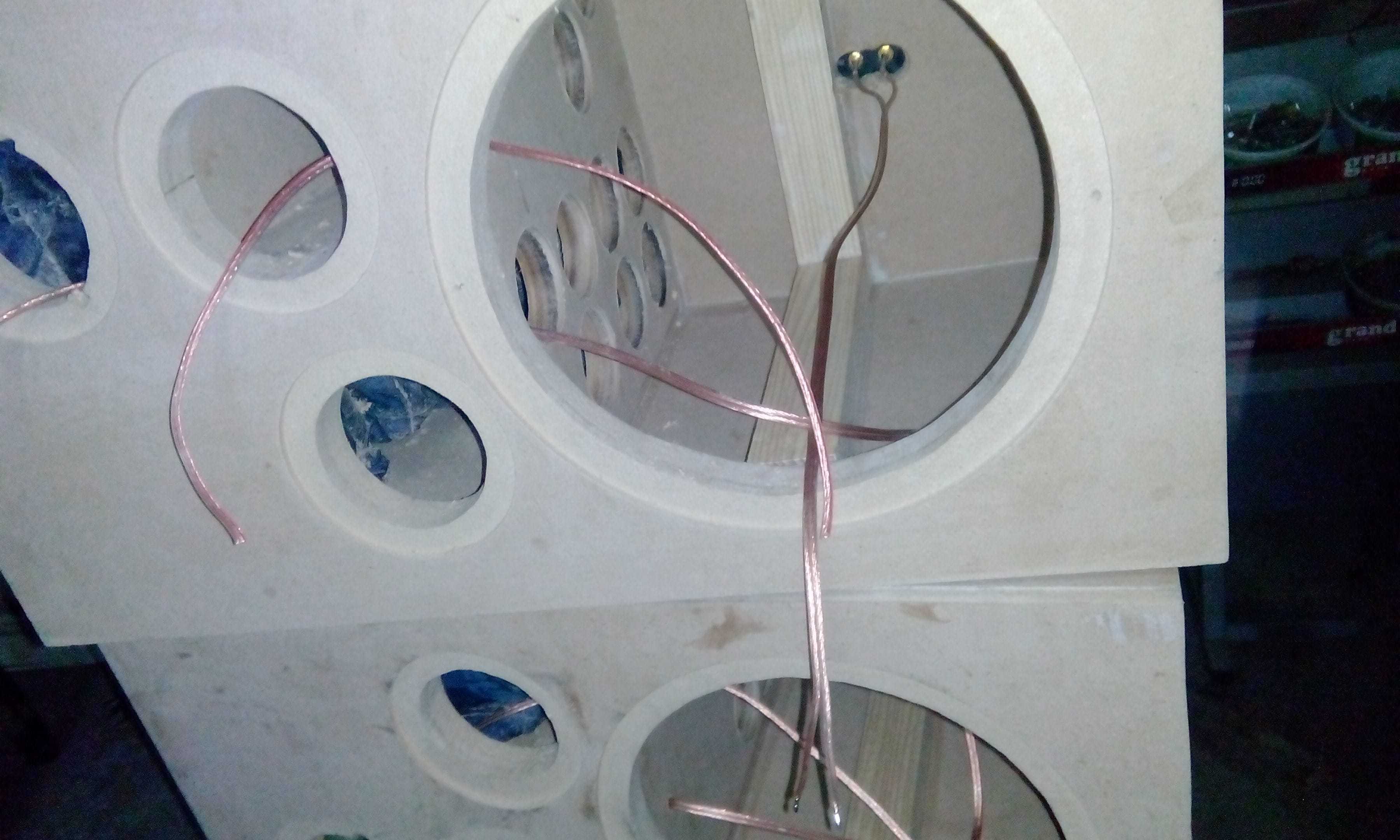

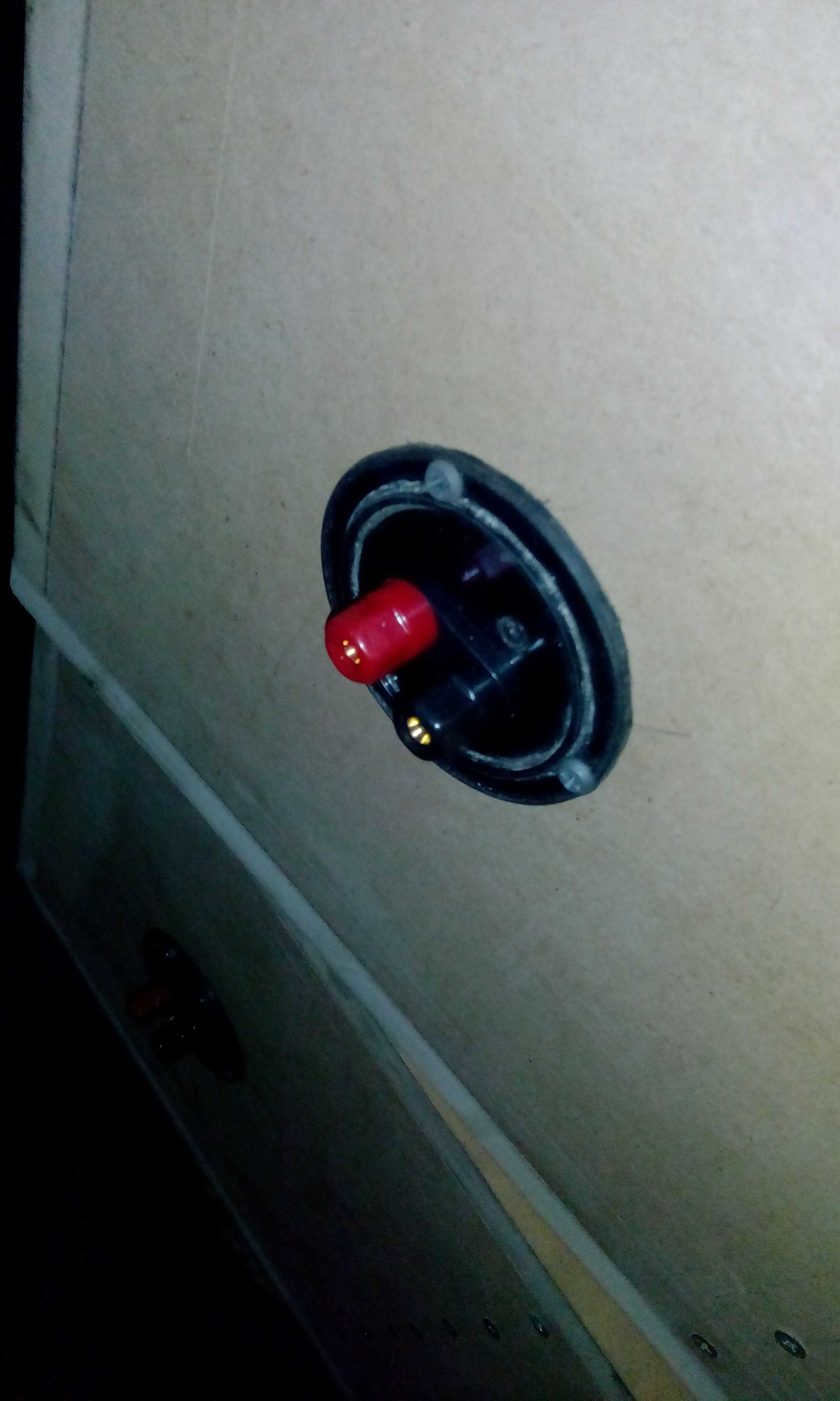

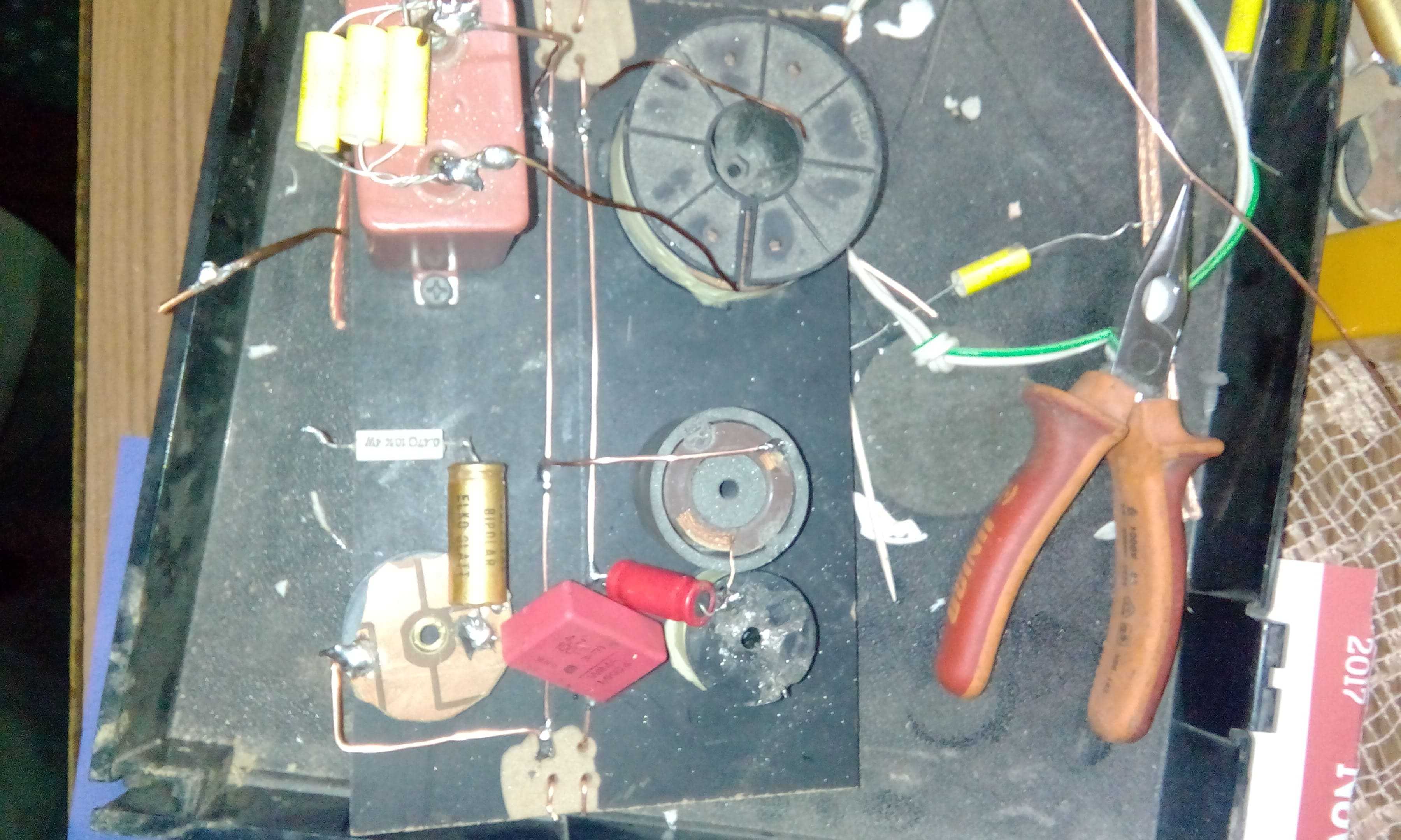

2a3 Napisano Decembar 13, 2017 Autor #130 Napisano Decembar 13, 2017 Kupljen novi deblji skaj kao kod pakonje i dok ne nadjem nekog da zajedno lepimo skaj ce da rade malo ovako.Kablovi ,terminali ,skretnica pa da ih probam sa Crescendo mileniumom.Ce vidimo sta kaze ovih dana kad vratim drivere nazad. Vix je reagovao/la na ovo 1
чика-Брка Napisano Decembar 13, 2017 #131 Napisano Decembar 13, 2017 ja mislim da ce da bude dobro. mislim na zvuk. 2a3 je reagovao/la na ovo 1
Vix Napisano Decembar 14, 2017 #132 Napisano Decembar 14, 2017 @2a3 dobri su oni ruski kondenzatori, samo malo glomazni 2a3 je reagovao/la na ovo 1
