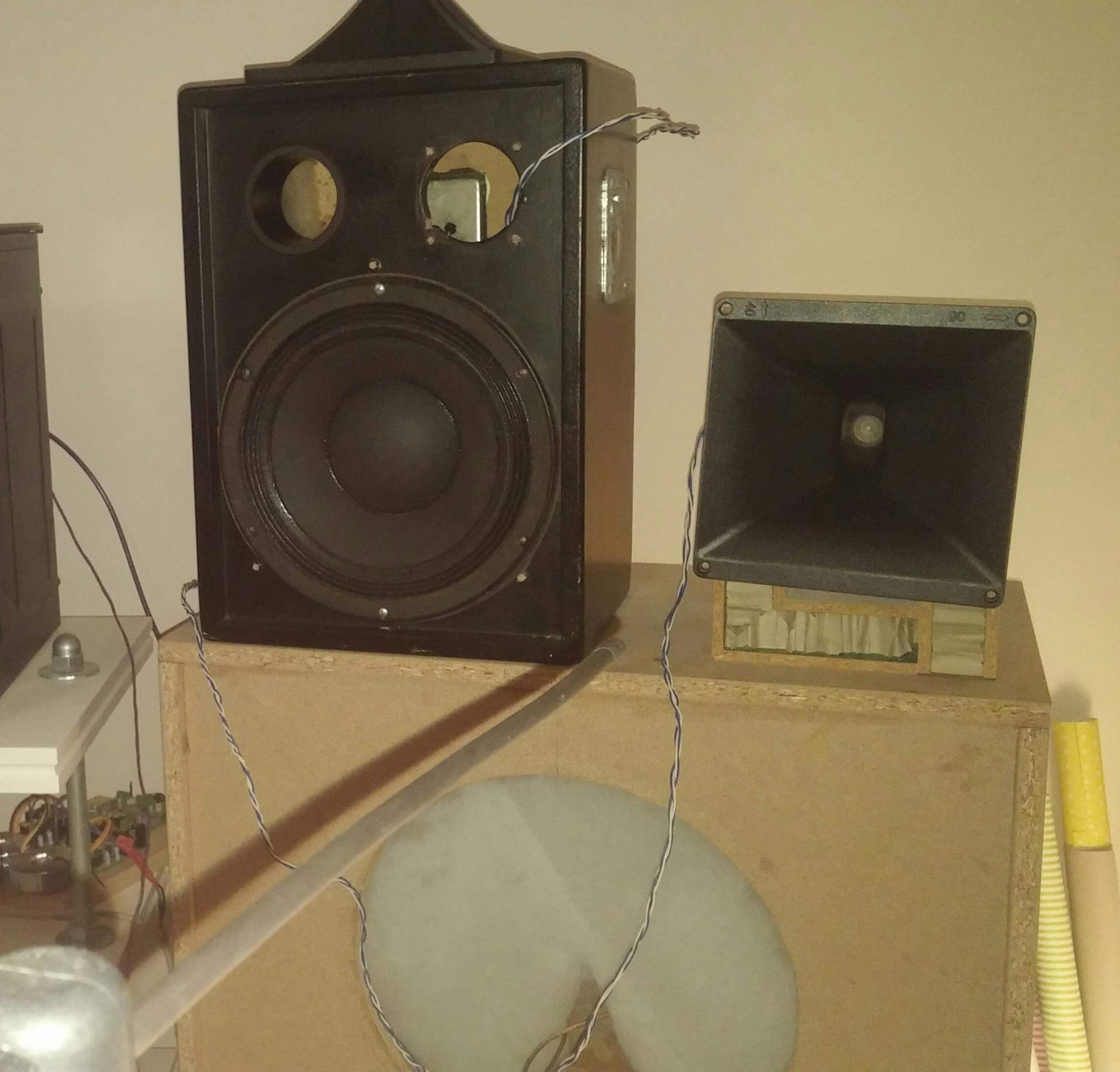

Pchelac Napisano Jul 18, 2016 #7 Napisano Jul 18, 2016 -Da li je to što je horna u nivou visokotonca od nekog značaja ? - Misliš , u nivou srednjotonca? Ne znam, možda... Ja bih se pozabavio pomeranjem basa napred , a srednjeg i visokog na unazad, možda uz pomoć različite debljine prednje ploče, kao kod starih Cabasse. Gledao sam kod Vladca na monitoru kako se menja odziv kad pomeraš visokotonac par cm, napred-nazad... bitna razlika.
chakija Napisano Jul 18, 2016 Autor #8 Napisano Jul 18, 2016 Da, mislio sam na nivo srednjetonca i horne... U ovoj varijanti, kada je je horna horizontalno postavljena, offset visokog se donekle moze regulisati toe-in. Ionako kad sam probavao srednji-visoki, zvucnik mora biti toei-novan tako da se ose horne seku 50tak cm ispred sweetspota. Napominjem da mi je u toku probavanja horna+srednji jako lepo svirala...

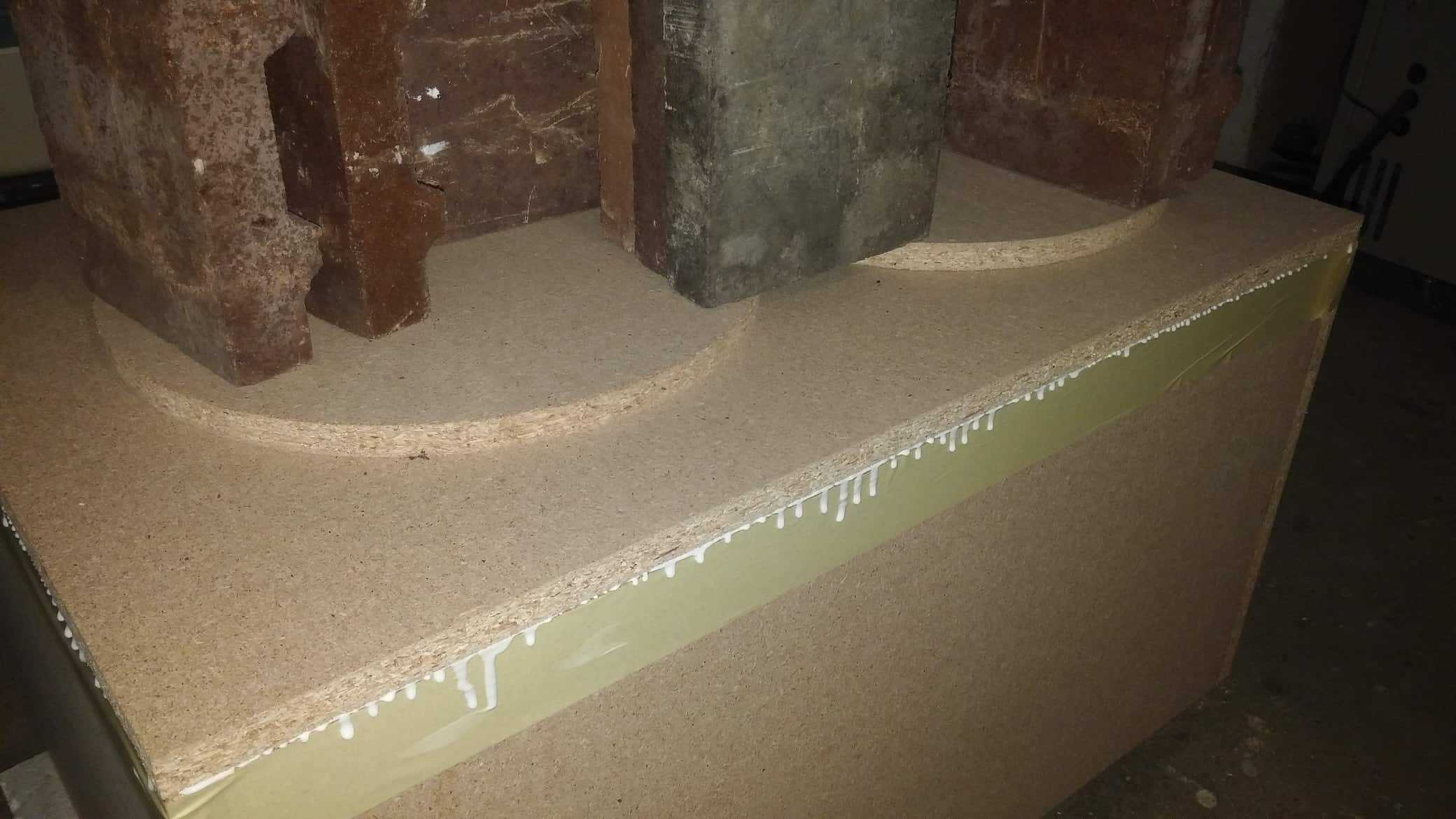

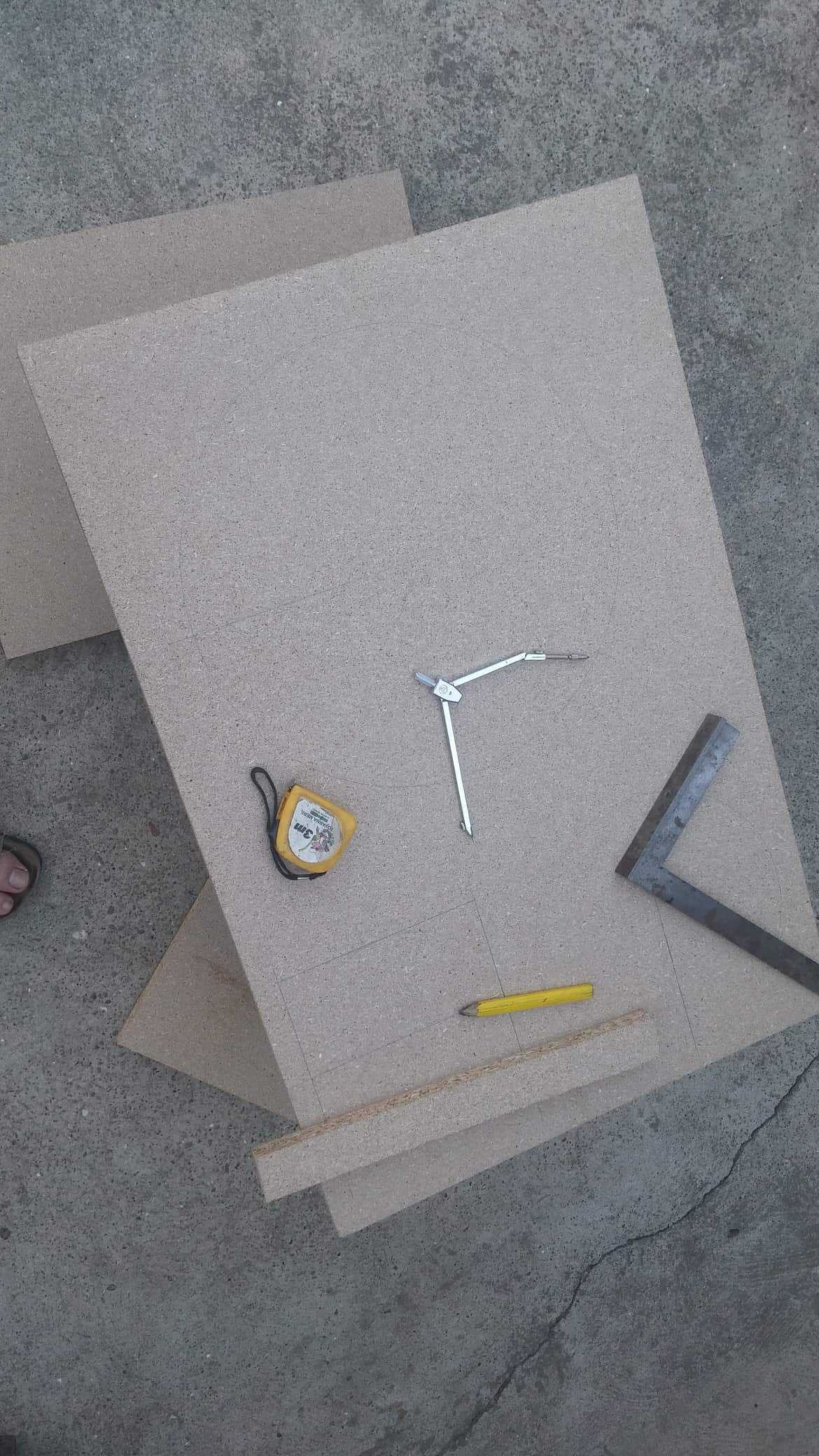

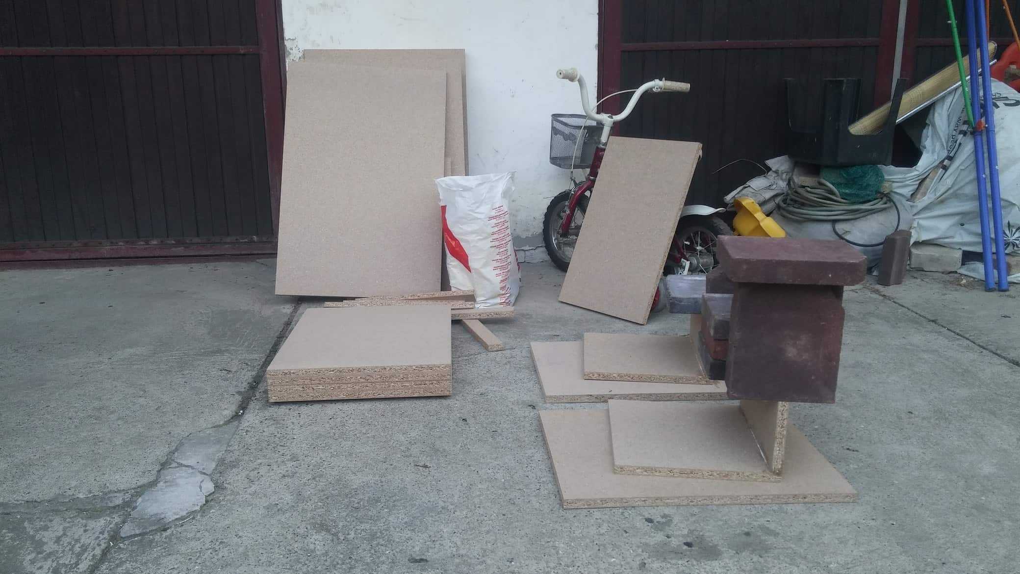

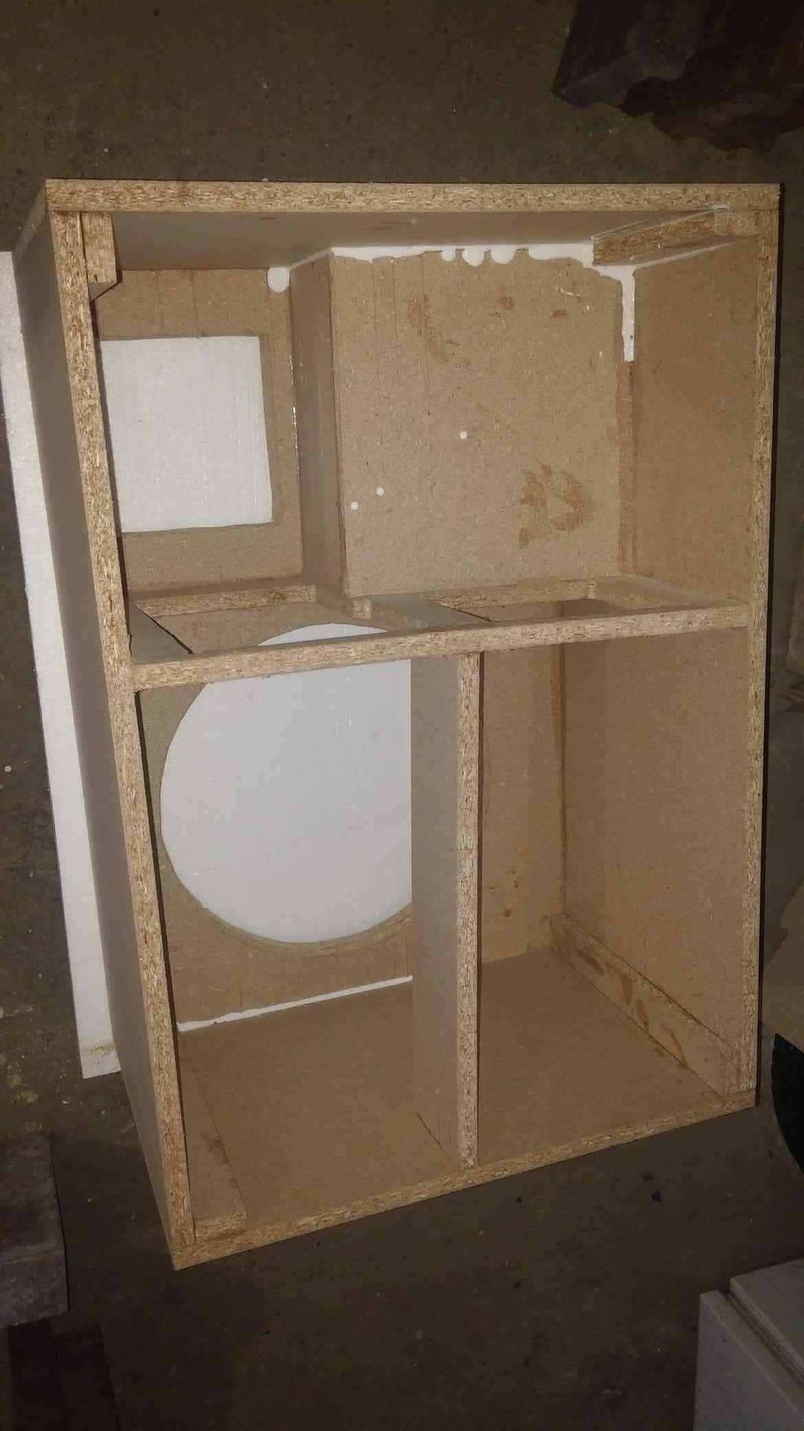

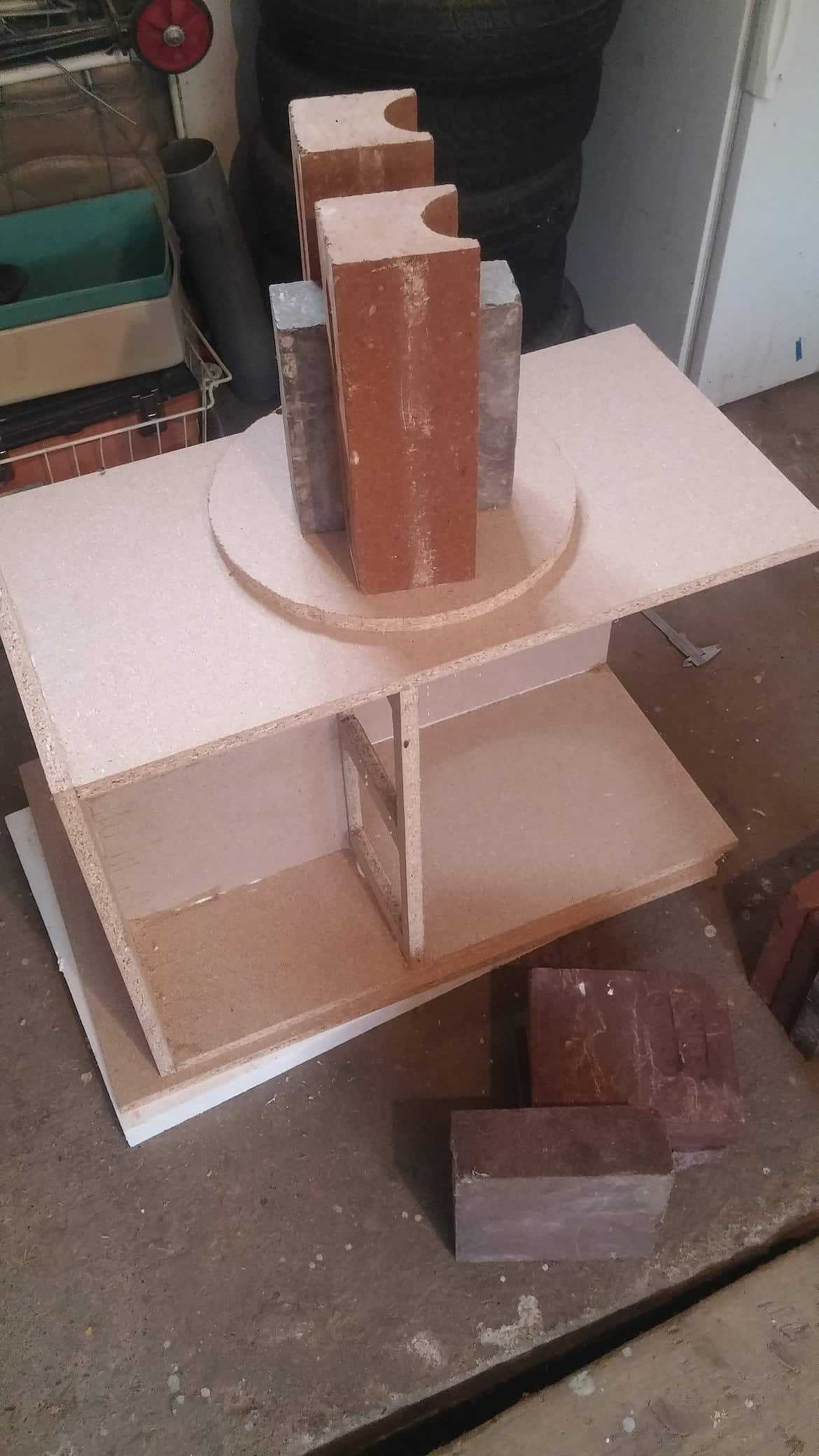

chakija Napisano Oktobar 3, 2016 Autor #9 Napisano Oktobar 3, 2016 Malo se radilo letos oko kutija pa sam opalio koju fotku dok su trajali radovi.

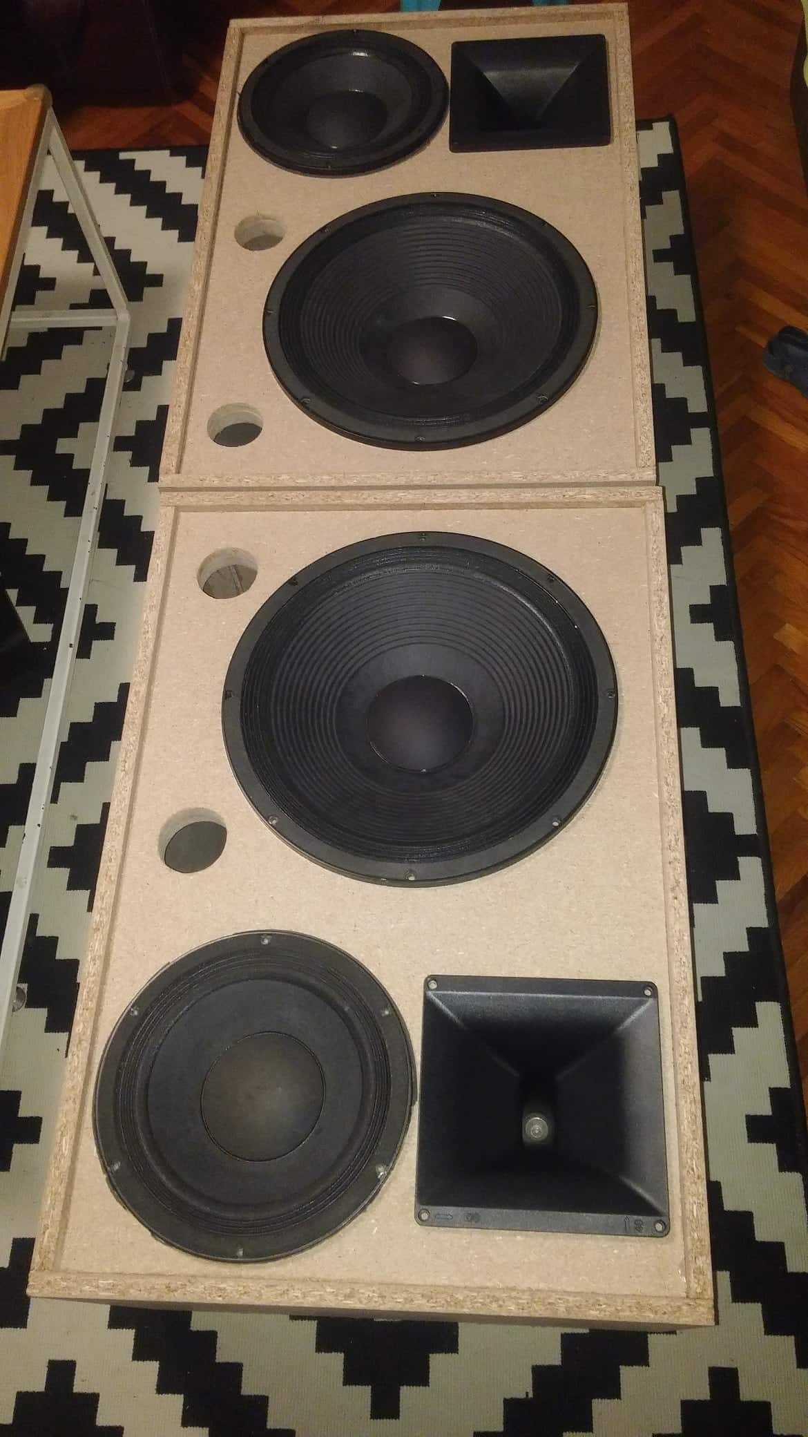

chakija Napisano Oktobar 3, 2016 Autor #10 Napisano Oktobar 3, 2016 Prednosti kad radiš sa termo pećima... Na kraju ispalo nešto ovako o.O silentbob, mrcelavi and Woland je reagovao/la na ovo 3

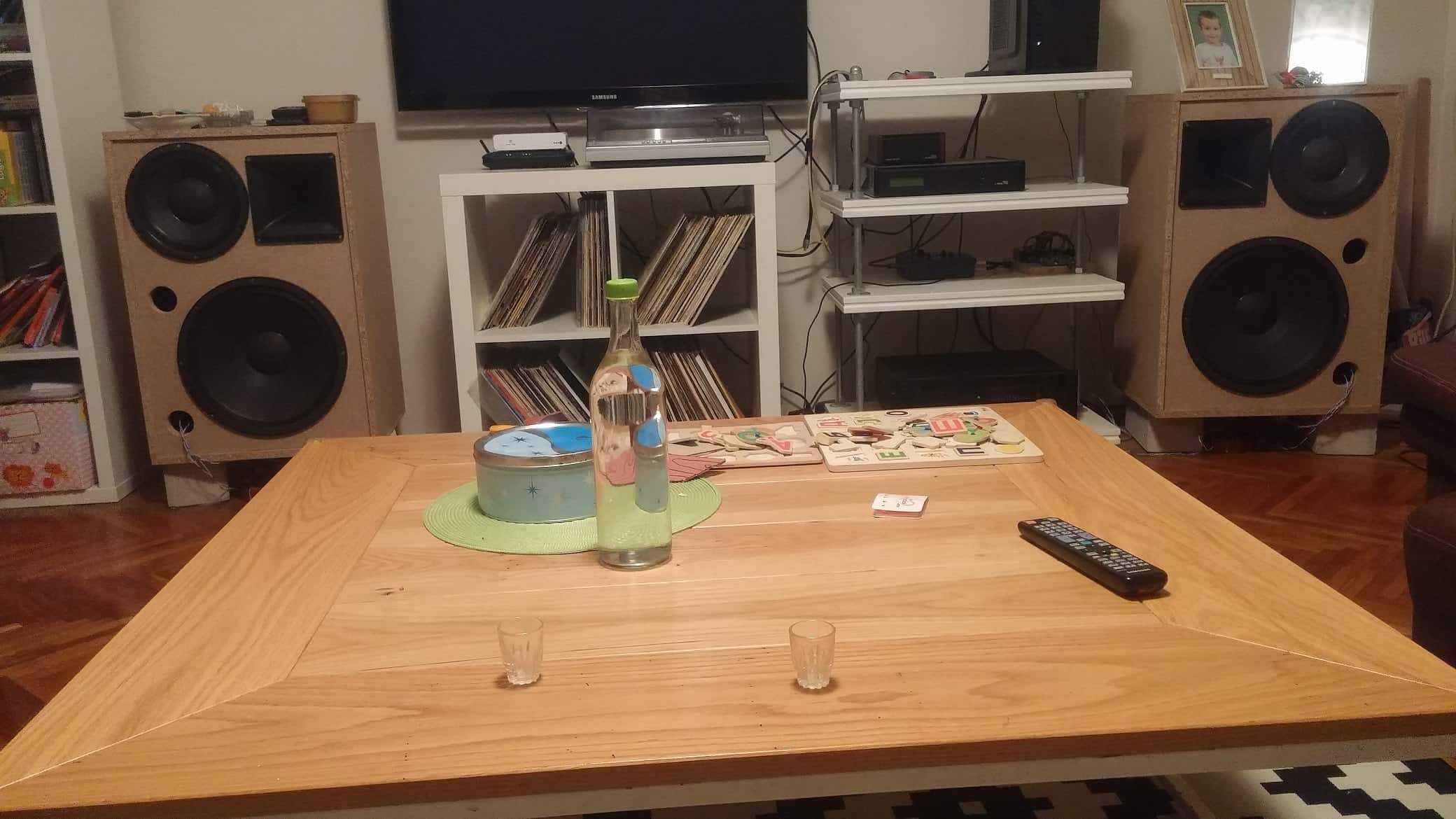

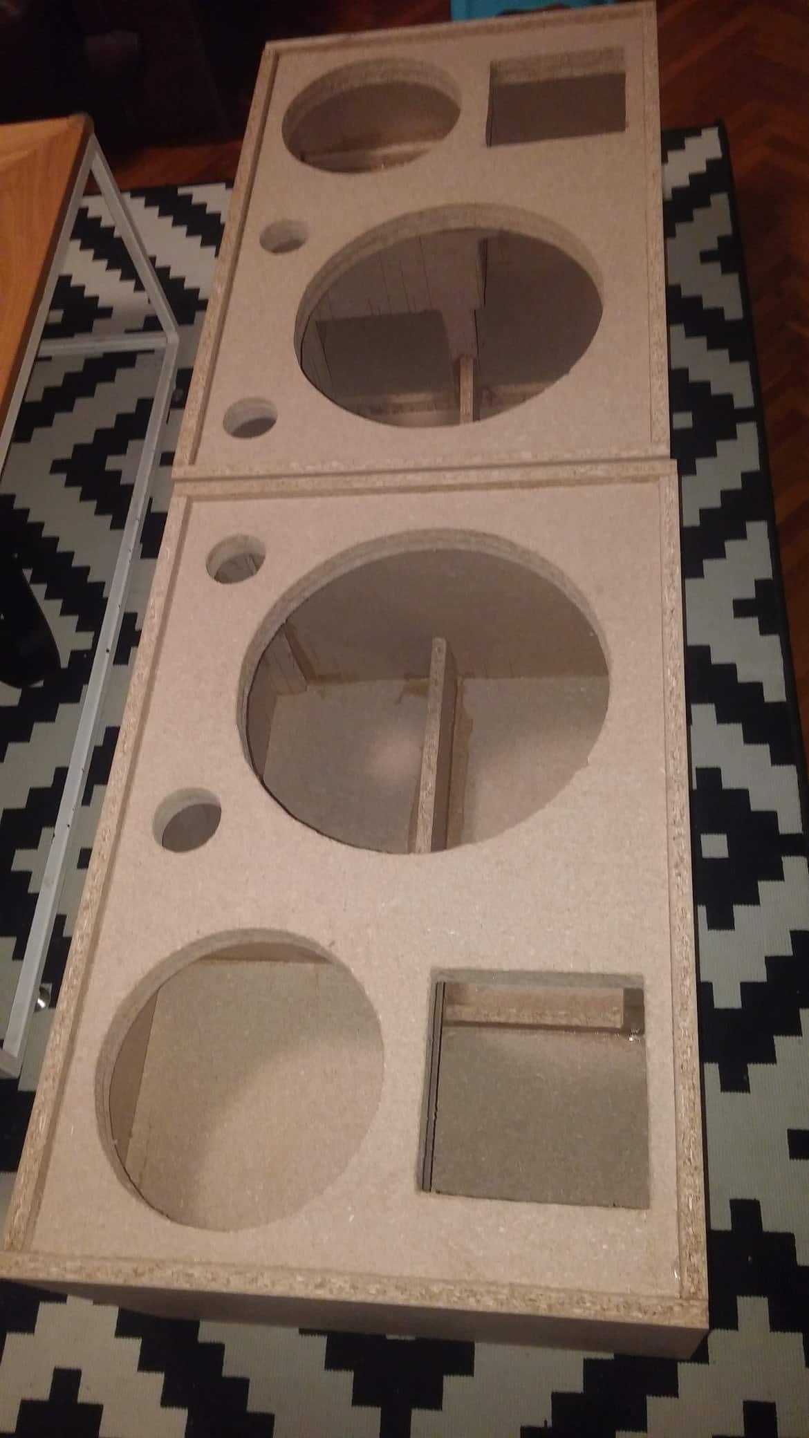

chakija Napisano Oktobar 3, 2016 Autor #11 Napisano Oktobar 3, 2016 Woland, black coffe, Aleks and 4 ostalih je reagovao/la na ovo 7
chakija Napisano Oktobar 3, 2016 Autor #12 Napisano Oktobar 3, 2016 Skretnica je u fazi izrade. Zvuk je trenutno vrlo dobar iako skretnica nije skroz optimizovana. Mislim da će na kraju ipak bolje svirati nego coax-i. Woland and Eci je reagovao/la na ovo 2
mrcelavi Napisano Oktobar 4, 2016 #13 Napisano Oktobar 4, 2016 Mi se sviđa! Moj komentar na predhodnoj strani je iz straha da ćeš ih obložiti nekim itisonom ili skajem baš kao svadbarske. Ovo će lepo da praši a i da bude izgledno Skretnicu ipak peglaš polako, odustao od aktivne?
chakija Napisano Oktobar 4, 2016 Autor #14 Napisano Oktobar 4, 2016 Hvala ! Meni je ova rustična varijanta skroz ok. Hebe mi se za završnicu - to ću kad dođem do penzionerskih kutija. Sviraju, jako, jako dobro s obzirom da su povezane telefoncem i u prototip fazi skretnice. Pravo iznenadjenje su srednjaci - mlogo lepo sviraju! Neću ići na aktivu zato što za divno čudo imam sasvim dovoljno basa u sweetspotu - konačno da mi akustika sobe ide na ruku. Bass svira samo sa 5.4 kalemom, srednjak je bez high pass filtera, tj bez konda. Imam osecaj da se svi drajveri jako lepo preklapaju i dopunjuju. Leonardo, Aleks and crni. je reagovao/la na ovo 3

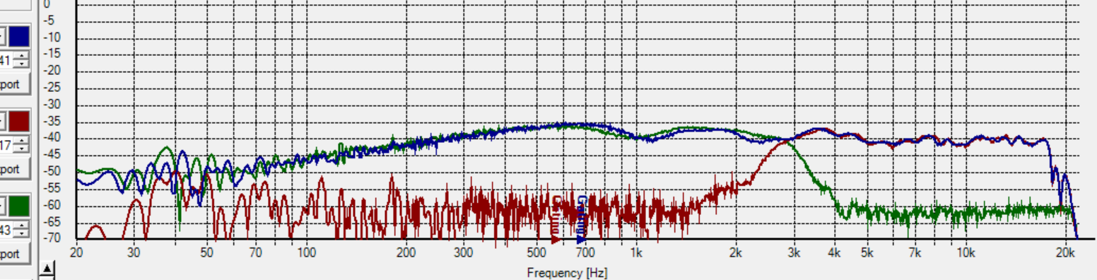

mrcelavi Napisano Oktobar 4, 2016 #16 Napisano Oktobar 4, 2016 Zanimljiv experiment, malo mi je čudno da ne sečeš srednji, zar se ne meša horni u područje ili ima prirodan pad. Koja je osetljivost Bejme-srednjaka?
Aleks Napisano Oktobar 4, 2016 #17 Napisano Oktobar 4, 2016 26 minutes ago, chakija said: Imam osecaj da se svi drajveri jako lepo preklapaju i dopunjuju. Što i dve prazne čašice potvrđuju Šalu nastranu, ja više skretnice od 6dB/okt nagore ne projektujem! Mene mi paše tako da drajveri sviraju iz dušu, možda je teže njih iskombinovati jedne za druge nego skretnicom ih smiriti, ali... A ovu ivericu još da izlakiraš... Barem ofarbaj u neku bilo ka'ku boju, nemo' ovako života ti...... (npr belo da legne uz nameštaj)

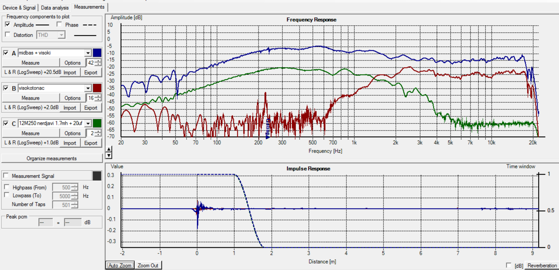

chakija Napisano Oktobar 4, 2016 Autor #18 Napisano Oktobar 4, 2016 Gore ga sečem sa 0,57mH redno i 15uf+1.5R u paraleli, a dole nema konda (high pass filtera). Tačka spajanja krivi je oko 2,7KHz. Visoki ostao sa 2uf kondom i otpornikom 22oma redno i 0.57mH paralela... Otprilike ovako nesto izgleda mereno u offset 15 stepeni... mrcelavi je reagovao/la na ovo 1
chakija Napisano Oktobar 4, 2016 Autor #19 Napisano Oktobar 4, 2016 7 minutes ago, Alex said: Barem ofarbaj u neku bilo ka'ku boju, nemo' ovako života ti...... (npr belo da legne uz nameštaj) Žena rekla da joj se više vako sviđa Srednjak je oko 96-97db u rasponu od 200-2500Hz. Bass je oko 98db od 100-200 Hz. Ispod 100Hz naglo pada, ali kutija tu uskače u pomoć...
Aleks Napisano Oktobar 4, 2016 #20 Napisano Oktobar 4, 2016 Ako žena kaže... Bokte, sa tom osetljivošću i Štajnovim cirkulatorom mož stvarno teraš svadbu!
ManicP Napisano Oktobar 4, 2016 #21 Napisano Oktobar 4, 2016 Ma nogice za zvučnike su mu haj end! Ostalo mu ništa ne verujem dok ne čujem
chakija Napisano Oktobar 4, 2016 Autor #22 Napisano Oktobar 4, 2016 Kad potegnes 2-3 ove ljute, ima da se raspametis od zvuka
