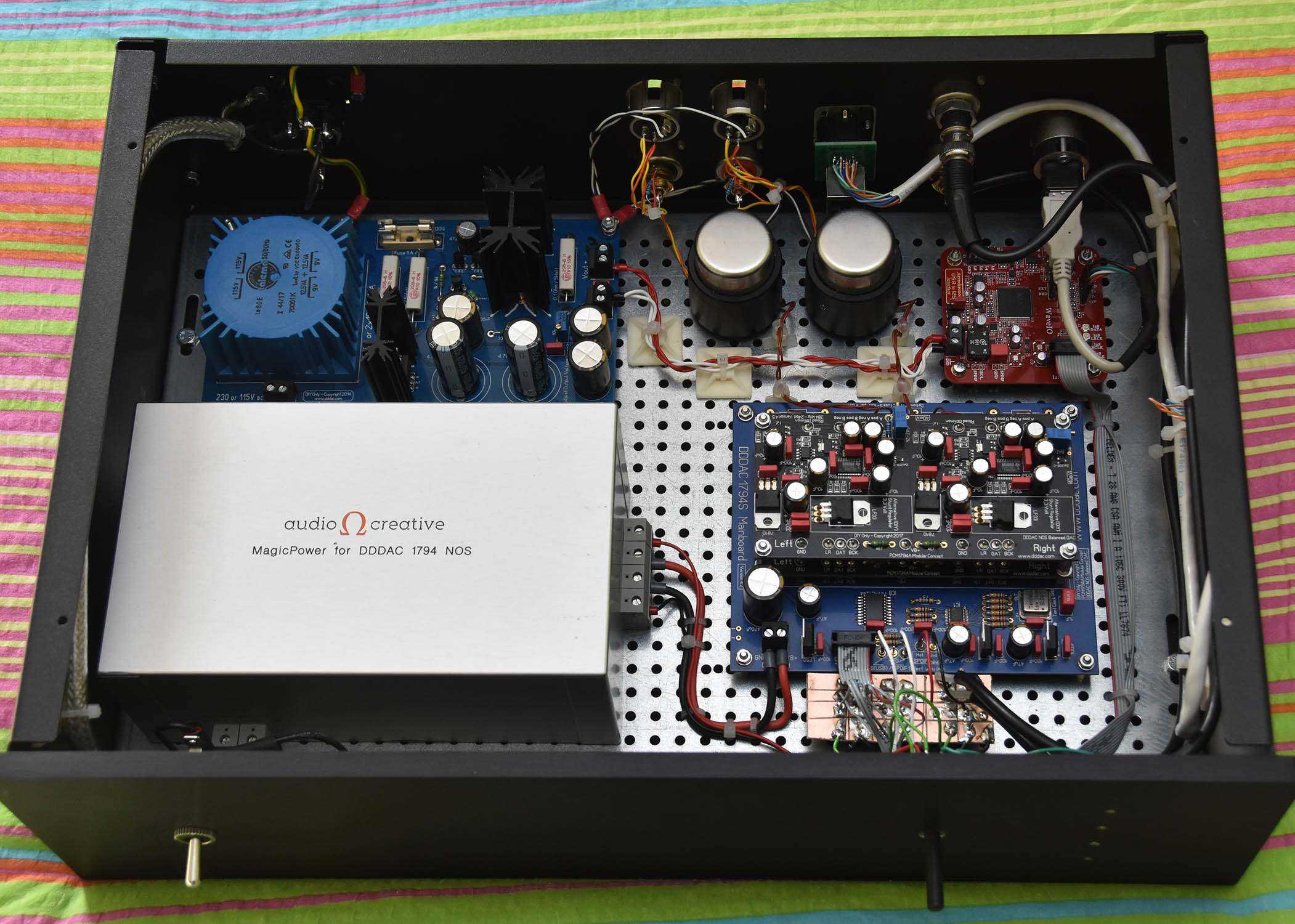

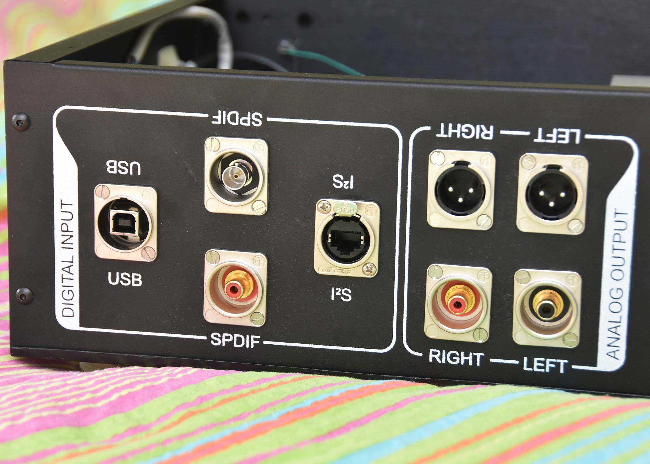

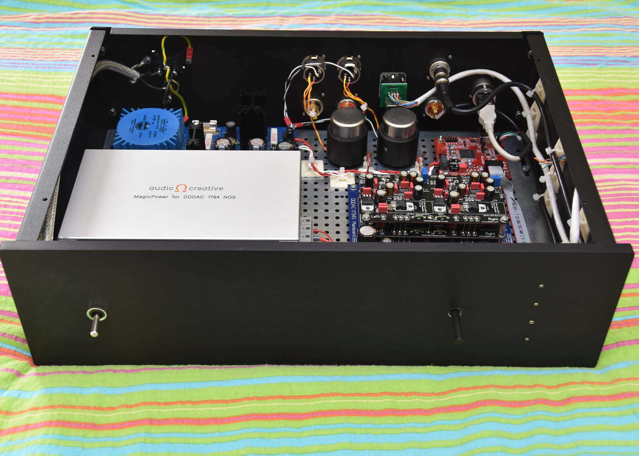

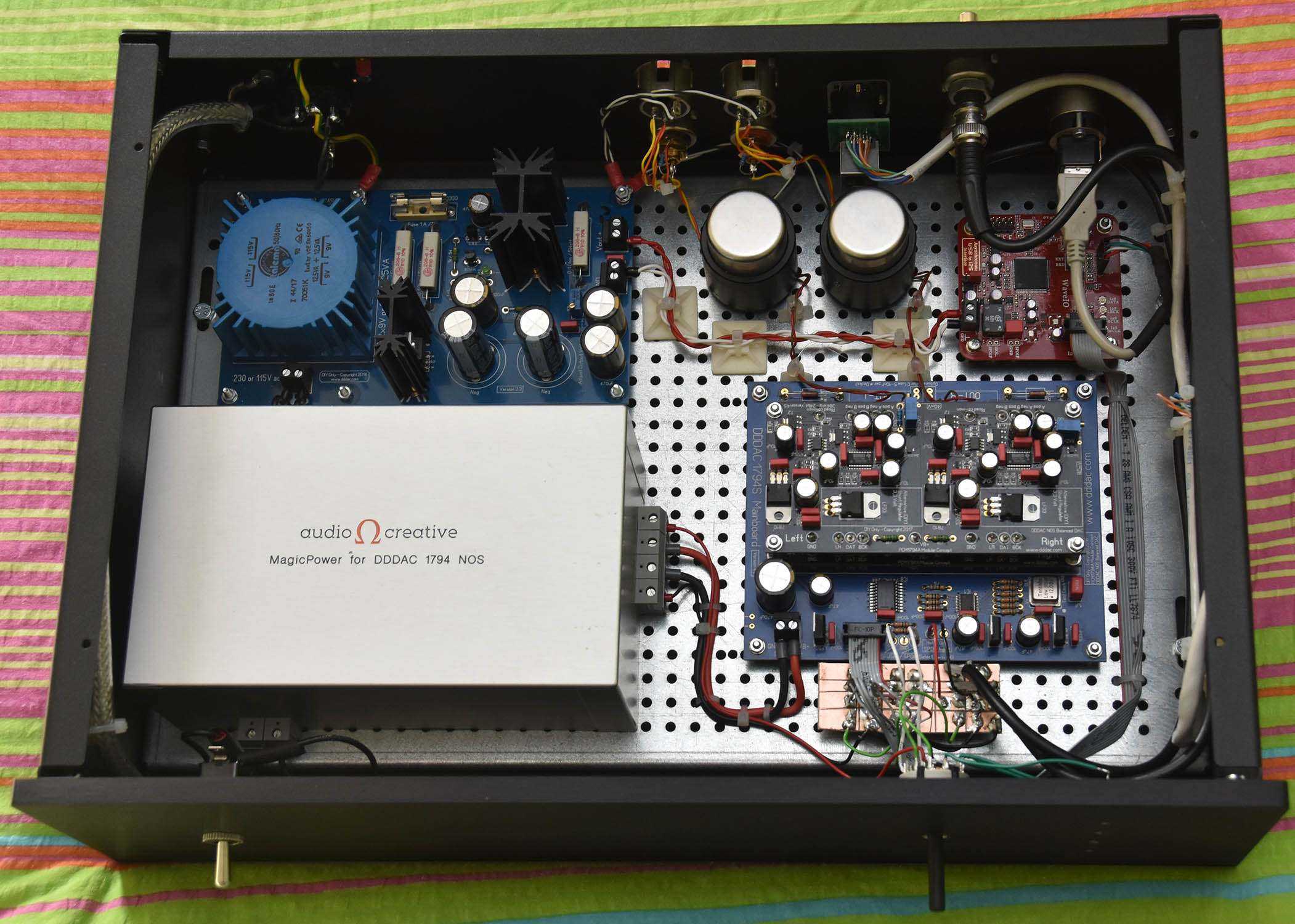

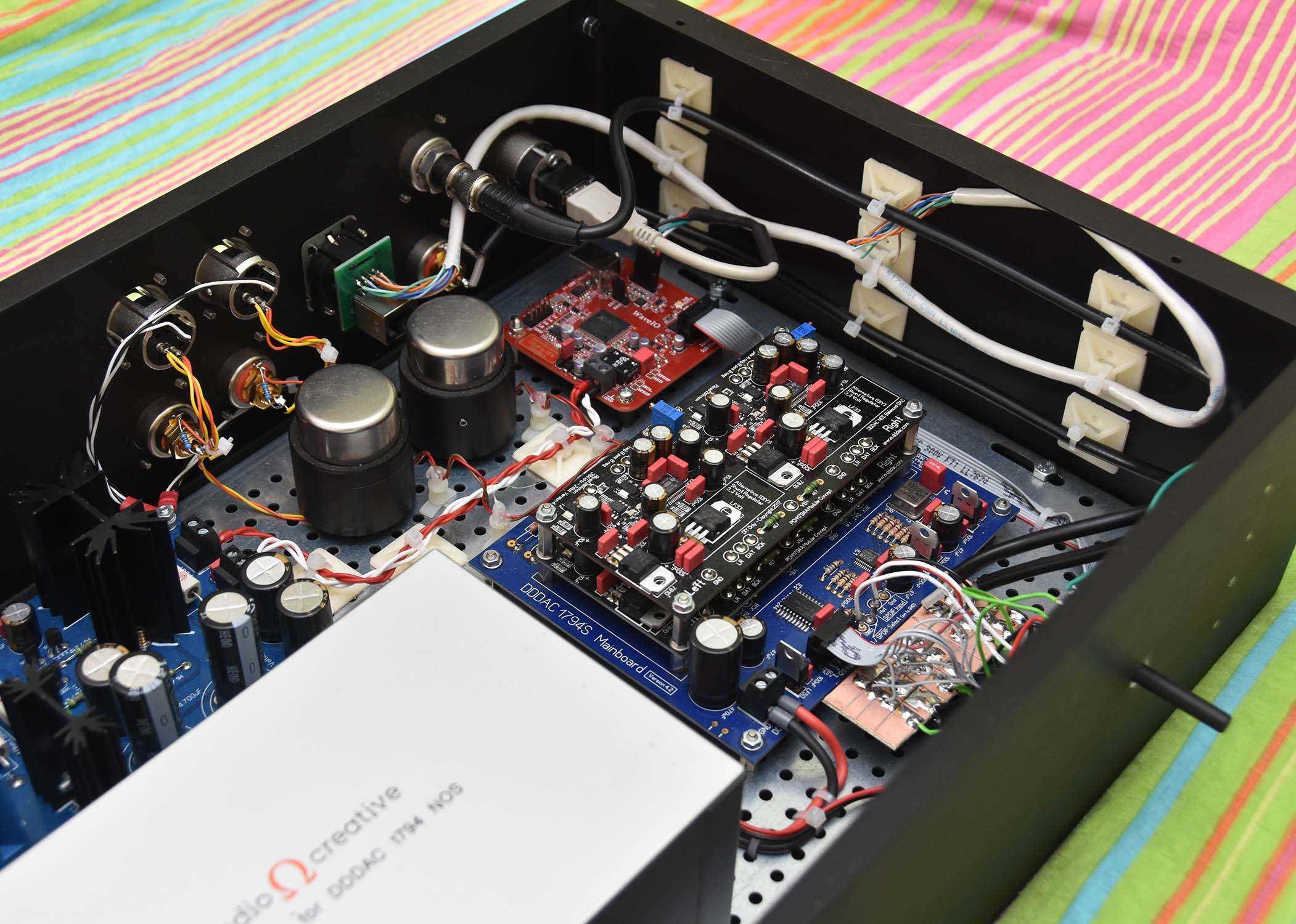

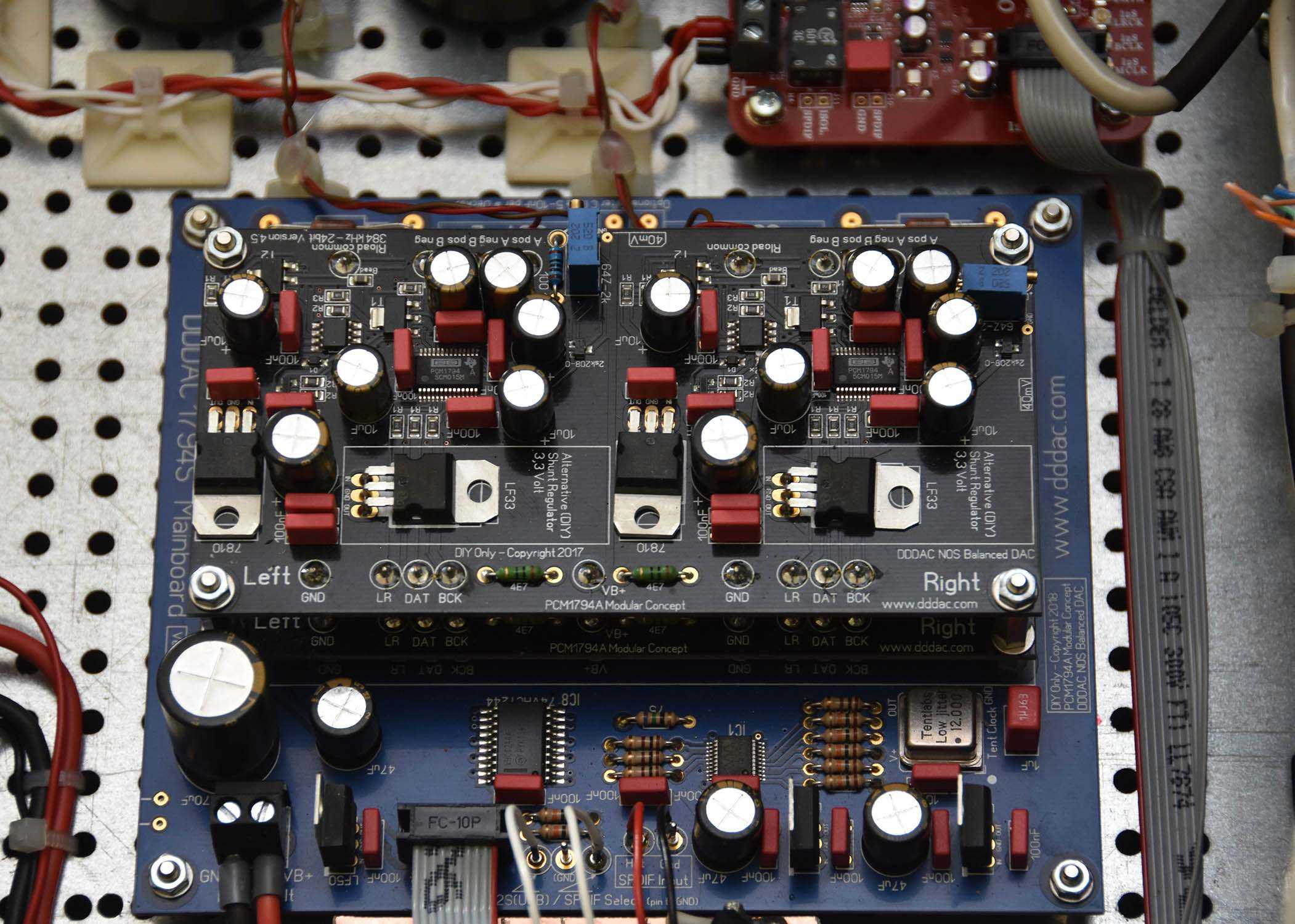

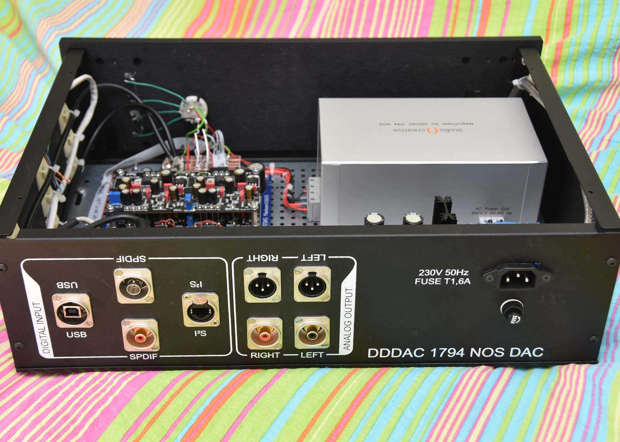

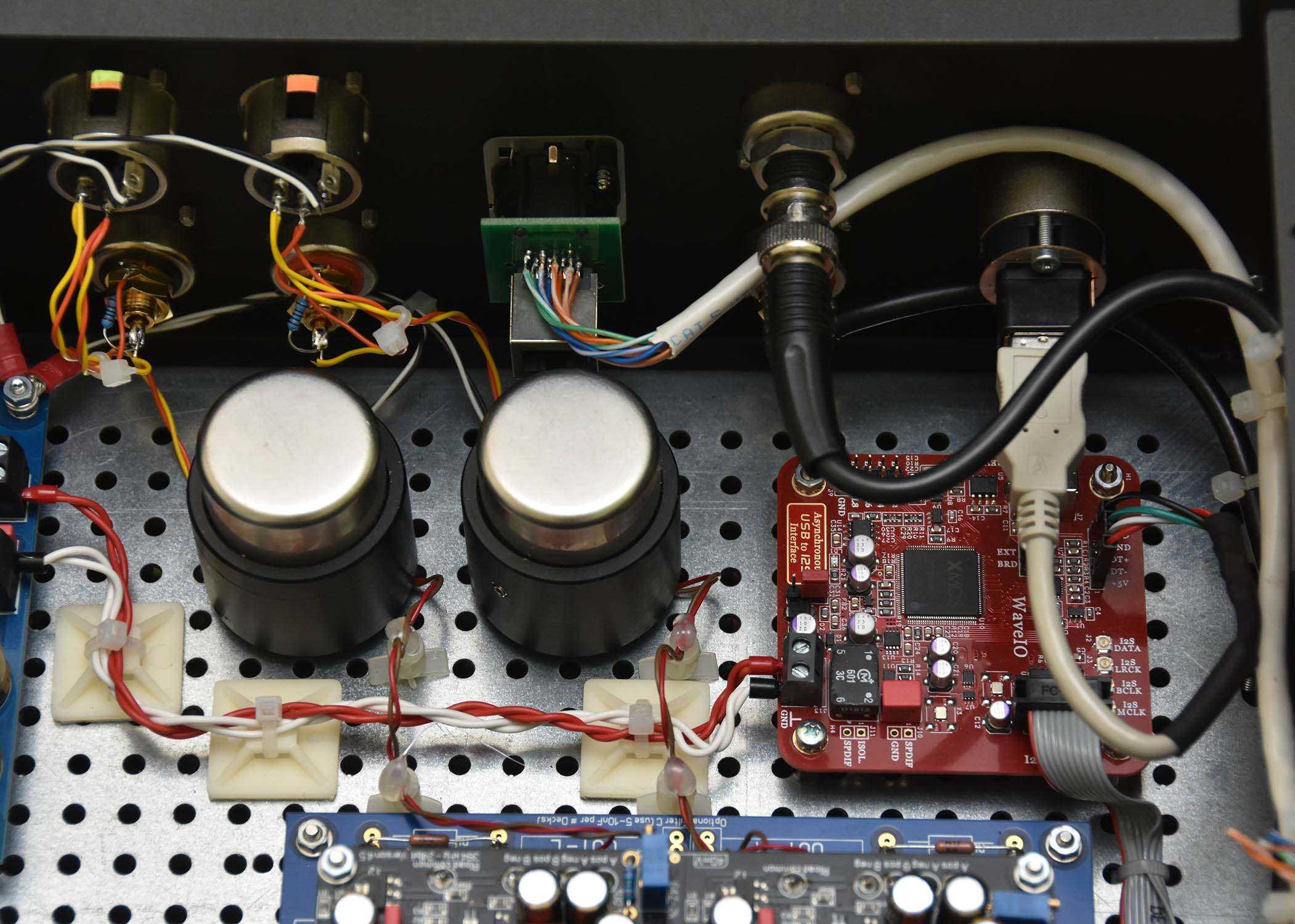

Woland Napisano Septembar 30, 2019 Autor #848 Napisano Septembar 30, 2019 DDAC stigao, priključen.. svira sat vremena, ne smeta [emoji846] ma dobro svira, bolje od m2Tech Young IIkad se razgori, usvira biće podrobnijih utisaka..I2S nije priključen, @dj.nik poslao šemu povezivanja, tako da će i to uskoro.. i graviranje prednje ploče i neki lepši preklopnik dejanco32, Srecko, krca44 and 1 član je reagovao/la na ovo 3 1
Woland Napisano Septembar 30, 2019 Autor #849 Napisano Septembar 30, 2019 malo pornografije: NIXIE, D i g i t a L, shonne and 4 ostalih je reagovao/la na ovo 7

NIXIE Napisano Septembar 30, 2019 #855 Napisano Septembar 30, 2019 Ne zezam se, ispušta u početku dosta onog "new car" mirisa, ima puno čipova, kondenzatora i koječega, a sve se to greje. PCB služi i za hlađemje naponskih regulatora. PCM1794A takođe ovde rade na 8VDC a deklarisani su na 5VDC. Konstruktor je valjda ustvrdio da crkavaju tek na preko 10V. Woland and vladd je reagovao/la na ovo 1 1
