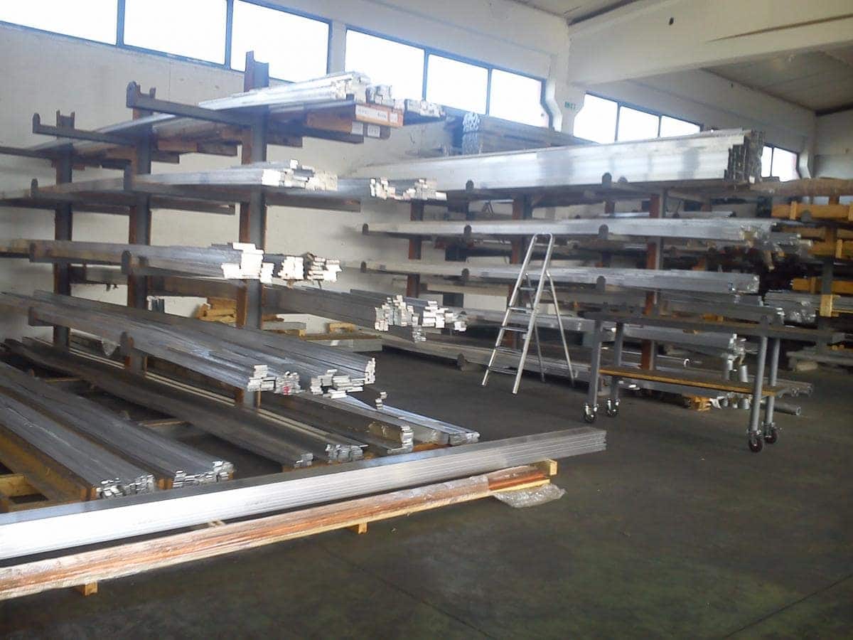

Aleks Napisano Mart 4, 2016 #340 Napisano Mart 4, 2016 E baš skoro bio do Alcu za parče za prednju ploču za onaj preamp, uspeo sam da uslikam samo jedan mali deo onoga što imaju (bilo mi glupo da slikaram po hali da me ne napuši neko): (sa druge strane ima još 2x tolko aluminija i još tolko bakra, a iza mene u poziciji fotkanja su još toliko ploča, limova.....) Neverica šta sve imaju. nema problem sa eloksažom kao sa ovim Al dostupnim običnom pučanstvu Đape drug - majstor Zoki Anta (nije što je moj Nišlija no stvarno čovek kida) kaže da nema toliko lošeg aluminijuma kog dobar majstor ne može da eloksira. Ne kažem ja sad da je on dobar majstor, već da je odličan Bar iz ličnog iskustva, a i iz iskustva mnooogih... Tako da ima tu malo Karanovog marketinga - poštujem i to Ili ima lošeg eloksažera, pa mu treba poseban marinija Baš kad bio kod Ante, ne radi za druge sreda-petak, već samo za neke žabare koji donose neke velike komade aluminijuma. Pitah ga šta je to, kako, pošto vrlo neobično izgleda, kaže: Nećeš da mi veruješ ako ti kažem da je to za CERN Hoće neki Beograđani da im proda tehnologiju i da im napravi kadice, mašine i to... nzm više detalja.

dvv Napisano Mart 4, 2016 Autor #351 Napisano Mart 4, 2016 Tu firmu (Alco) ne znam, ali šta ti misliš, koliko košta onaj lager koji se vidi? Što u neto materijalu, što u policama, što u prostoru? Pitam jer ovde se detinjasto misli da je to tek tako, ustaneš sabajle sa idejom da uđeš u obradu aluminijuma. Ja ga obožavam kao materijal, ali znam koliko je gadan i pogan, jer traži da svi alati budu namenski za aluminijum, nema zamene. I često su opisani specifikacijama koliko mogu da proteraju pre nego što počnu da krzaju ivice, itd. Čak i na količinu, obrada aluminijuma je višestruko skuplja po alatu or recimo lima. A tu je ekonomska logika. Jedno je kada jedan pljusne pare pa uloži u ozbiljne kapacitete pa posle radi za sve, a drugo kada to svako radi za sebe. Jedan za sve po porudžbini je uvek jeftinije nego svako za sebe. Milan Karan uvozi aluminijum (odnosno uvozi se za njega) iz Nemačke jer Beč je prva destinacija na kojoj je AlMG3 stvarno to, a ne bog te pit šta. Njemu je muka ono providno rpzorče na prednjoj masci, nu plaća nešto u stilu 70 ili 80 jer nju MORA da radi u Minhenu. Zašto toliko, pa uzmite ključ i pokujšajte da je zagrebete pa kada vidite koliko vam snage za to treba, biće vam jasno da je tu logika bila da ništa ne sme da se desi bez najmanje čekića i dosta zle namere. Slično je sa crnom elkosažom - industrija koristi eloksažu od 2 mikrona, a on koristi 20 mikrona, po sopstvenom izboru. Voli čovek da to bude rajno i ne žali da plati. Nego, da ne zaborvim da pitam - kako se po vama rešava pitanje standarda poštovanja evropskih direktiva o električnoj bezbednosti? Ne zabravite da SVAKI carinik u EU ima pravo da od vas zatraži dokumenta o atestu prema EU praviliku u vezi električne bezbednosti, elektro-magnetnih zračenja koje uređaj proizvodi i koliko je sam osetljiv na njih, itd, itd, itd. Ako to ne posedujete, a napisali ste da je uređaj napravljen saglasno sa tim standardim, početna kazna je €40.000 a može i uz 2 godine zatvora, pa nagore, Sve je to lepo opisano u nekih 30-ak "listova", ukupno recimo oko 350 stranica. A ti certifikati se daju na osnovu atesta koji izdaju posle testiranja akreditovane laboratorije. Koliko znam, u Srbiji nema takve domaće laboratorij, ali ima gostujućih iz inostranstva, recimo TUV, koja uređaje šalje na testiranje u laboratoriju u Minhenu. Po ceni istoj kao i za Nemce, naravno. Do nedavno je važilo pravilo da ne morate da imate sve te certifikate ako se radi o prodaji direktno kupcu kao pojednicu, ali sada je ta razlika nestala, sada moraš pa moraš. Sem toga, ako slučajno ikada uđemo u EU, ta pravia će postati obavezna i po našem zakonu. Zflazar je reagovao/la na ovo 1
