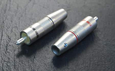

ManicP Napisano Januar 11, 2016 #48 Napisano Januar 11, 2016 (izmenjeno) Ajd ovo podvučeno mogu da prihvatim ali odakle argumenti za ovo boldovano? Empirija, predrasuda,... Prosta logika. Metalna kapica na RCA konektoru je dodatna parazitna kapacitivnost a i kratkospojeni navojak, da me ne brine mehanička zaštita žice ne bi ih ni stavljao. Na visokom učestanostima (kako napisah, gde je razlika merljiva a iznad audio opsega) bog te pita kako se ponaša, svakako gore neg malko izolacionog materijala. ...akademska rasprava i mak na konac u principu. Ne sikiram se lično puno po tom pitanju u audio opsegu, obzirom da mi u sistemu odnos ulaznih i izlaznih impedansi uzastopnih stepena >200 bez nekih zaguljenih impedansi. Turim nešto pristojno od par evara što neće da zahrđa za 3 meseca i puštam muziku (npr. ženski RCA CMC 15eur za 8 kom. u HK, Neutrik XLR plastikanac sa pozlaćenim kontaktima od 1,5 eur od preko...). Imam par Eichmana dobijenih na poklon koje čuvam za gramofon i toliko Izmenjeno Januar 11, 2016 od ManicP
Impuls Napisano Januar 11, 2016 #49 Napisano Januar 11, 2016 Ja koristim Neutrik profi i Eichmann Bullet i zadovoljan sam. Imam i WBT 0101, 0125, 0144 i nisam zadovoljan kao sa prethodno navedenim ali wbt prijatno oboji srednjotonski deo iako je zakinut gore i dole. Od zvucnickih imam wbt 0763 i ubili su mi zvuk.imam i 0730 o 0700 ali ih jos nisam montirao pa ne mogu reci kakvi su. Sasijskih chincheva imam neutrika CMC, intertechnika i neke boranije. CMC je ok ali oboji zvuk slicno wbt-u samo jos izrazenije. Neutrik je malo anemican ali tonski korektan Lemić je reagovao/la na ovo 1
zoranzu Napisano Januar 11, 2016 #50 Napisano Januar 11, 2016 The best chinch is XLR. Ako se koriste samo 2 pina. Inace onaj lagani RCA iz Kanibala je prefarbani u zlatno, mesing.
sir Oliver Napisano Januar 11, 2016 #51 Napisano Januar 11, 2016 po logici je i shirm parazitna kapacitivnost. I to mnogo veca od kapice. Logika je potrebna ali i racunica a i testiranje(usus est magister optimum)
