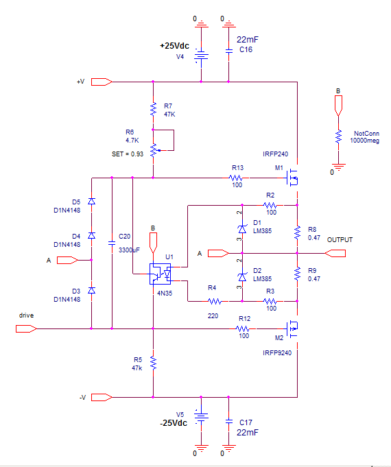

Zen Mod Napisano Novembar 22, 2015 Autor Share #46 Napisano Novembar 22, 2015 Da li postoji mogucnost da se M2 transkribuje da u izlzu budu kvazikomplementarni Power JFET-ovi (neki od Semisouth, Lovoltech ili Infineon) Umesto "komplementarnih" mosfet-ova Irfp240 / irfp9240 ? M2 je po konceptu strujni buffer u izllazu mozes da ga napravis kako god hoces ....... ali ne vidim cemu prednost bilo kog od navedenih u toj ulozi ako ti je do koriscenja benefita triodne karakteristike izlaznog elementa , sigurno je da isto neces najbolje iskoristiti u ulozi folowera Po ovom opisu m2 je malo zašecereniji u poređenju sa f5. Ja bi da zadržim karakter f5 ali da dodam više kontrole u bassu i brzine u zvuku takoreći Prat-a, :D opisi su opisi , licni slusni utisak je nesto sasvim drugo Link to comment Podeli na ovim sajtovima More sharing options...

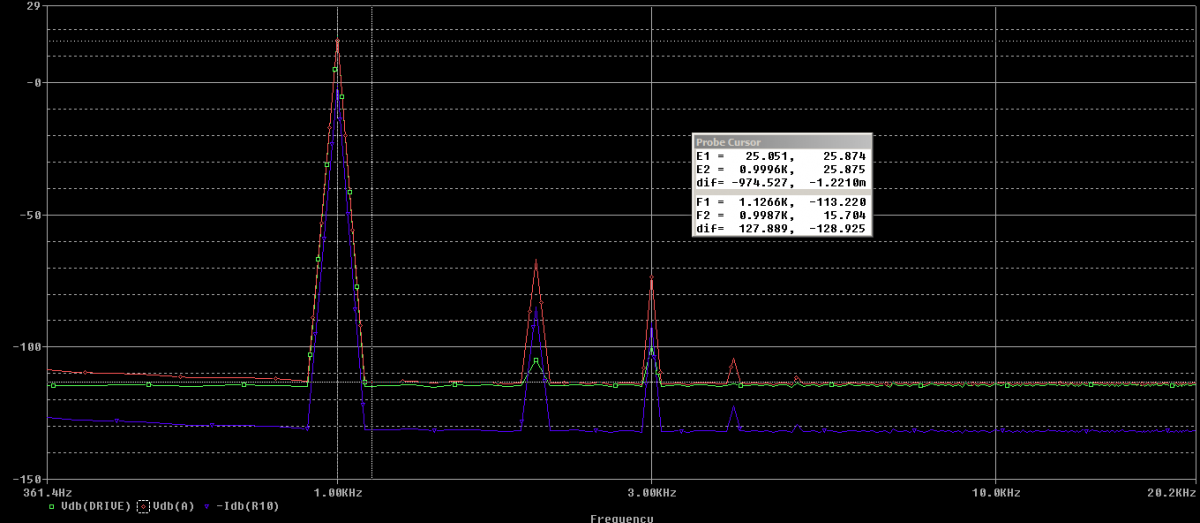

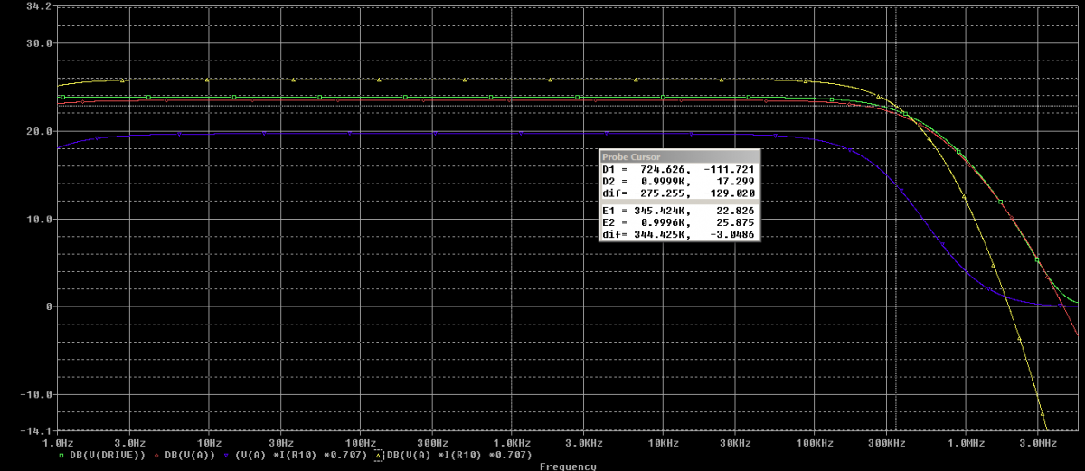

ZZZ Napisano Novembar 24, 2015 Share #48 Napisano Novembar 24, 2015 OK hvala Cisto proverio i izlazni stepen originalnog M2 Io mosfet power 1.467A struja kroz led u optocupleru 4N35 oko 0.92mA malo manje struja kroz Tr u optocupleru oko 0.42mA . Izlazni stepen za nijansu manje od 20W Nema poremecaja harmonickog sadrzaja u odnosu na onaj koji dobija od drivera (transformatora) sa istih 3V p-p na ulazu prethodnog ulaznog dela. Vrlo neutralno, i to pri punoj snazi. Trpi i kapacitivna opterecenja zvucnika verovatno i veca od 0.5uF koliko sam postavio... A st oje mnogo. Ofsset sa potom na polovini daje oko -300mV n izlazu. Mozda nije losa ideka da paralelno sa potom stoji i fiksni otpor? Naravno to su samo simulacije... . U ovom sklopu skoro sve zavisi od step-up transformatora. Pojavljuje se na visokim porast snage od oko 3-4 db na oko 50KHz I menja se u odnosu na kapacitivnost namotaja, coupling faktor i druge parametre vezane za interstage trafo. Tako da nije naivno. . Provericu izlazni stepen kako se ponasa sa recimo drivom 2A3 cevi? to bi bilo skoro isto naponsko pojacanje za oko 3V p-p ulaz Link to comment Podeli na ovim sajtovima More sharing options...
ZZZ Napisano Novembar 24, 2015 Share #49 Napisano Novembar 24, 2015 Samo izlaz. Do 16V p-p ulaznog signala nema 5 harmonika Vrlo solidno, sa tim sto istice 3 harmonik. skoro je na istom nivou kao i 2. (MOSFET jbg, salim se primetio sam i kod BJT-a slicno. Uvek kada su u pitanju komplementarni parovi...) Sve u svemu izlazni stepen M2, neverovatan i strujni i naponski "buffer". signal na -130db struja na izlazu 8 oma je 1.865A p-p . Dobra raspodela snage, ravnomerna i nema izdizanja ili opadanja na celom spektru. Disipcija po jednom tranzistoru snage je 35.66W . plava power 19.67W@1KHz, 8R load Cload=47nF, 16V p-p input zuta db(power) -3db Power = 345KHz zelena db input crvena db ouput . Link to comment Podeli na ovim sajtovima More sharing options...

ZZZ Napisano Novembar 24, 2015 Share #51 Napisano Novembar 24, 2015 Znam, naravno da radi, intresovalo me je da vidim sta se desava. Sa trafoom i bez... I kolike su vrednosti kroz optocoupler itd... . Sa trafoom se jako poremeti raspodela snage po opsegu, i mora biti sto bolji, narocito u smislu kapacitivnosti. Svaki ringing donosi do 10W snage vise u HF spektru. To se upravo poklapa sa digitalnim haosom... Takodje trafo ce dodati samo 3 harmonik, sto znaci da ce se dobiti "ukus" nekog magnetofona. Taj trafo je kritican. Bez obzira sto kroz njega ne prolazi DC, mislim da mora imati GAP. i naravno sto manje kapacitivnost. . Ulazni JFET buffer, ce dodati 2 i 4 harmonik narocito 2 koji je neophodan da se izvrsi balans u harmonickom sadrzaju. To moze biti i neka cev odgovarajuceg pojacanja ne veceg od 6x, i malog unutrasnjeg otpora da vozi kapacitivnosti mosfetova? . Link to comment Podeli na ovim sajtovima More sharing options...
ZZZ Napisano Novembar 24, 2015 Share #52 Napisano Novembar 24, 2015 Mada mislim da je amp i uradjen koriscenjem i proverom u simulatoru. Jednostavno je nemoguce da se poklapaju vrednosti napona p-p kod kojih jfet ulazni deo ide u zasicenje 5 harmonikom i isto tako izlazni deo sa mosfetovima. To je malo verovatno da bi bilo slucajno. Link to comment Podeli na ovim sajtovima More sharing options...
