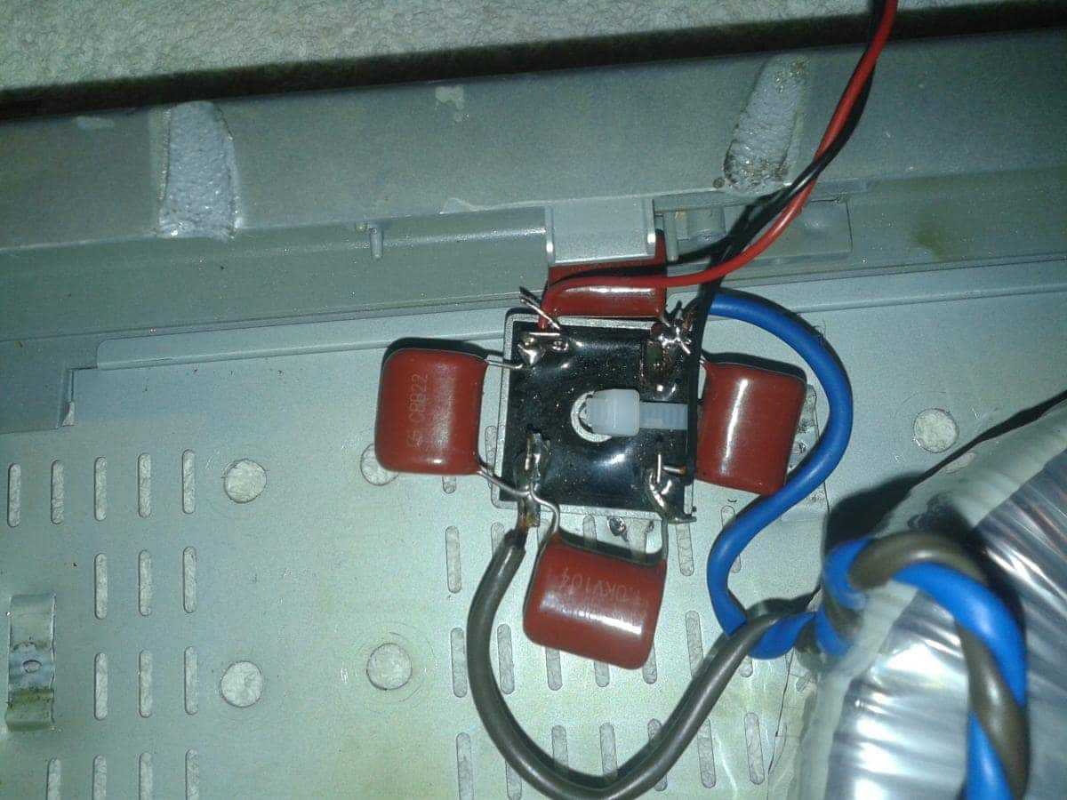

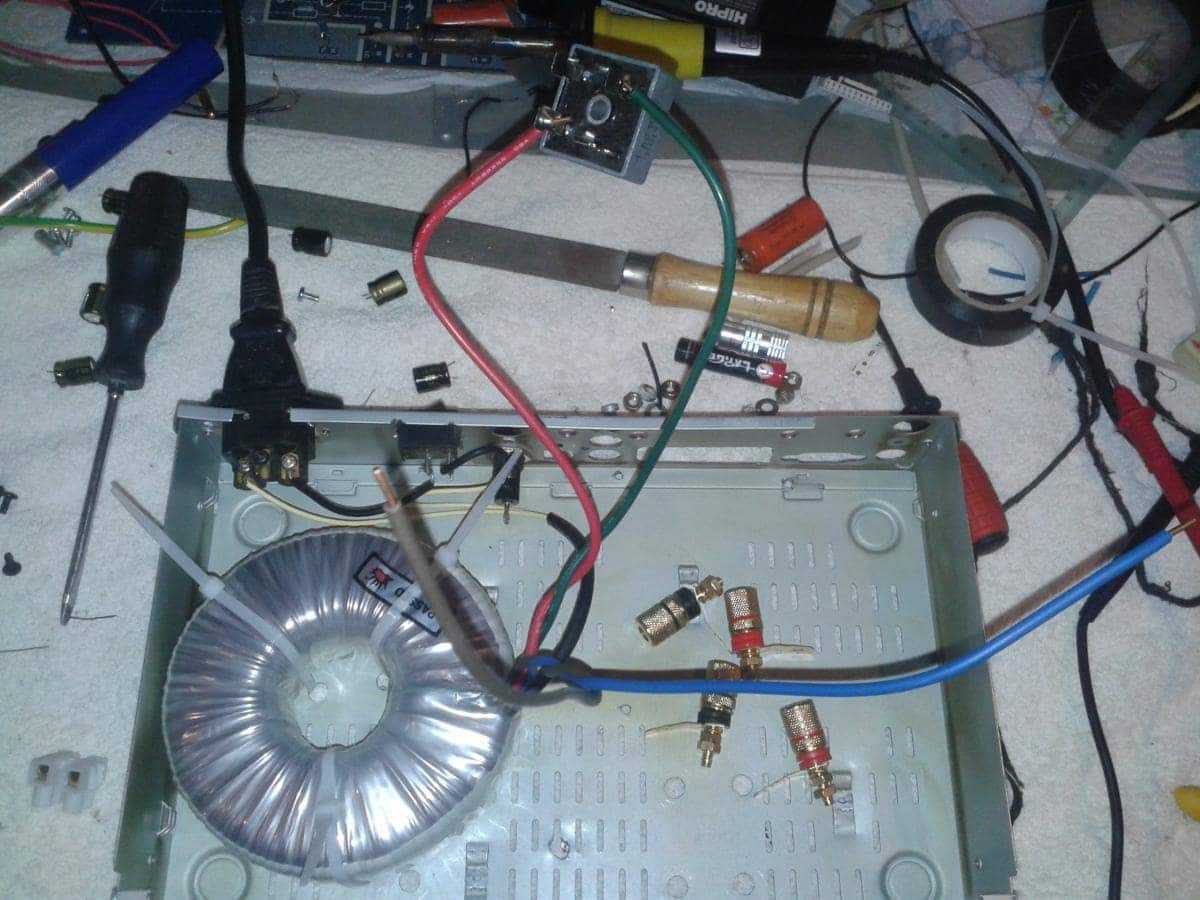

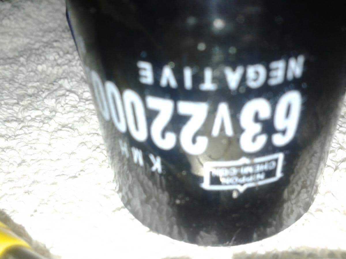

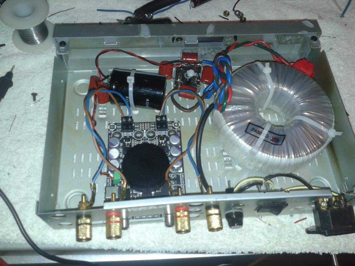

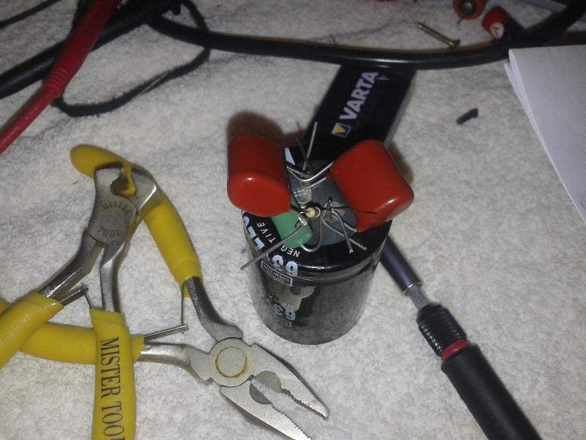

zerowaf Napisano Septembar 14, 2015 Autor #62 Napisano Septembar 14, 2015 Napajanje otprilike kao u linku: http://www.ti.com/lit/an/snaa057b/snaa057b.pdf Link je preporuka Zbotica. Hvala još jednom!Određivanje koja žica je što i provjera pinova na ispravljaču. Nisam imao nikakve fensi diode, a nisam htio ni kupovati. Nemam pojma da li ovakav grec utječe na zvuk i kako, ali to je jedini kojeg imam kod kuće. Štrikanje u zraku. Zobel, drain otpornik, bajpas. Opet koristio sam ono što imam. Ne baš u dlaku kako je navedeno u linku, ali se nadam da je dovoljno blizu. Vrijednosti su iste ili jako slične. Kondenzator od 1uF je na pločici. Jeftini kondenzator. Moj kineski uređaj potvrđuje kapacitet i kaže da ima ESR od 1,3Ohm. Puno, ha? 0,1uF bajpas na grecu. Zašto? Ne znam. Zato što je na linku tako. Povezano sa "trtkama"**** i spremno za kontrolu napona prije konačnog šarafanja. Vide se haj end zvučničke buksne iz Kine koje su me izule za cijela tri dolara set. Trafo je 2 x 15V/200VA. Blindirao sam jedan par sekundara i koristio samo jedan. Napon prije ispravljanja je točno 15VAC, a nakon PSU 20,9VDC.Napon iza greca prije bajpasiranja je bio 14VDC, a nakon bajpasa ponovo 15VDC. Je li to okej? Upaljeno, nema dima, ne grije se. Dobro!Spojeni zvučnici sa linije - ne puca, ne bruji, ne gori. Dobro!Spojeni Tannoyi, ne puca, ne bruji, ne gori. Stisčem zube i puštam muziku. Ima zvuk. Dobro! Ali zvuk je....ma za k.... Malo zbunjen, izmješan, "nečist" i uglavnom dolazi baš iz zvučnika. Ništa stage! Ostajem još malo i više gledam hoće li negdje dimiti nego što slušam. Ne dimi. Dobro.Idem pojesti nekoliko filanih paprika. Na dijeti sam u kojoj ne jedem kivi navečer.Osluškujem iz kuhinje ima li kakvih praskanja i njuškam ne bih li osjetio dim i spaljenu izolaciju. Ništa. Samo miris filane paprike i drniškog crnjaka. Merlot kupiran sa Bog-zna-kojom-sortom.Vraćam se u sobu, sjedam....vidi vidi! Popunila se sredina stagea. Zvuk i dalje malo zbrljan, ali kao da cse sredina malo popravila. Basa mrvicu više nego prije....ili je to neki midbas? Tko bi ga znao. Morat ću još izvući zvučnike prema sredini sobe ako se ovako nastavi.Još uvijek nije bolje nego sa napajanjem za laptop, ali ako se nastavi popravljati bit ću zadovoljan. Do tad ću se ja popravljati sa onim crnjakom. Sutra ću znati je li čaša crnjaka poboljšala zvuk ili je ipak to ono famozno usviravanje elektronike u pitanju.U svakom slučaju netko se treba usvirati. Ili ja sa crnjakom ili pojačalo.Navijam za Merlot kupiran sa....nikako se sjetiti s čim je rekao da je kupiran, đava ga lipi odnija! **** Trtka - ona traka za vezanje što napravi "trrrrrt" kad ju stegneš
