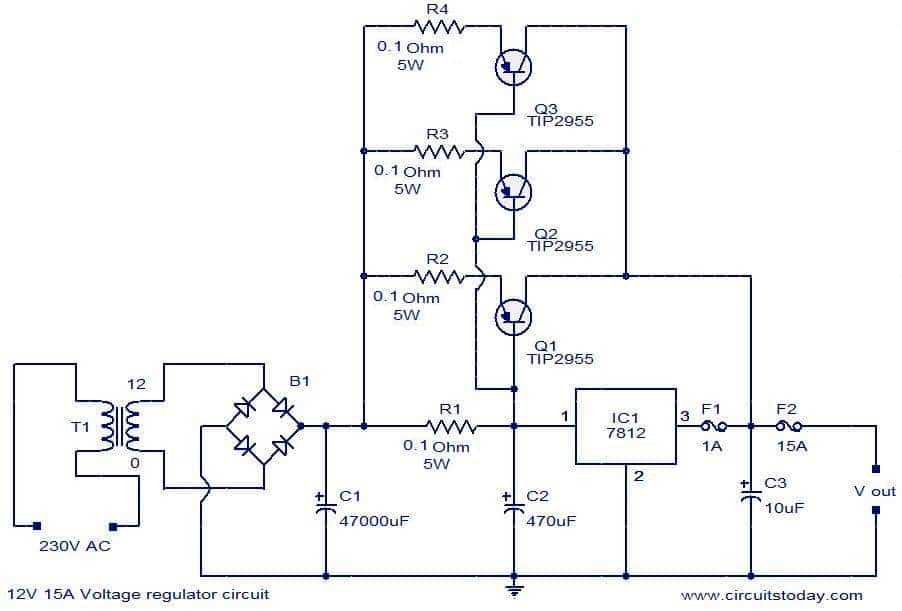

NIXIE Napisano Novembar 7, 2017 Share #155 Napisano Novembar 7, 2017 1 minute ago, sir Oliver said: Može li ovaj 147 da propusti 10A? Da se doda još jedan? Ne može, treba nešto jače ili više komada + 0,33oma žičani na svaki. Link to comment Podeli na ovim sajtovima More sharing options...
NIXIE Napisano Novembar 7, 2017 Share #156 Napisano Novembar 7, 2017 Ovako nešto. Link to comment Podeli na ovim sajtovima More sharing options...
sir Oliver Napisano Novembar 7, 2017 Share #157 Napisano Novembar 7, 2017 ovo je 12V a ne 24V Link to comment Podeli na ovim sajtovima More sharing options...

NIXIE Napisano Novembar 7, 2017 Share #159 Napisano Novembar 7, 2017 4 minutes ago, sir Oliver said: ovo je 12V a ne 24V Može isto tako da se uradi sa 7824, ili LM317 koji je kvalitetniji. Moj favorit je LM723 jer ga ne kopiraju kinezi. Link to comment Podeli na ovim sajtovima More sharing options...

sir Oliver Napisano Novembar 7, 2017 Share #162 Napisano Novembar 7, 2017 3 minutes ago, NIXIE said: Može isto tako da se uradi sa 7824, ili LM317 koji je kvalitetniji. Moj favorit je LM723 jer ga ne kopiraju kinezi. mislišp da ovo može? Link to comment Podeli na ovim sajtovima More sharing options...

NIXIE Napisano Novembar 7, 2017 Share #165 Napisano Novembar 7, 2017 1 minute ago, sir Oliver said: mislišp da ovo može? Može, pogledaj ipak za svaki slučaj datasheet od LM723. Mislim da ti ne treba ona fina regulacija struje sa 1k 10turn, može i jednim žičanim otpornikom da se ograniči struja. Link to comment Podeli na ovim sajtovima More sharing options...
