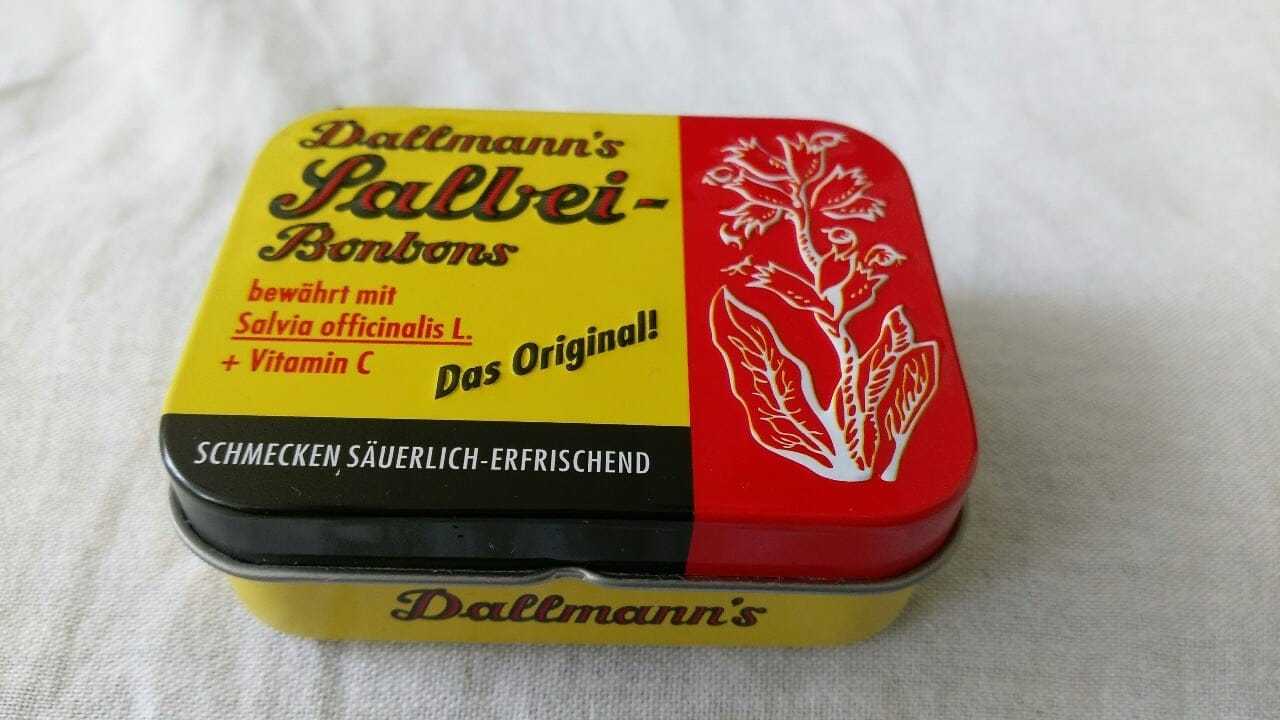

Vix Napisano Januar 22, 2017 Share #109 Napisano Januar 22, 2017 Cekam da stignu. Evo jedna od kutijica vec spremna! Link to comment Podeli na ovim sajtovima More sharing options...
чика-Брка Napisano Januar 22, 2017 Share #110 Napisano Januar 22, 2017 au jebote kakva kutija. za smrdibubu dusu dalo. moz i rija da stane. da mi je takve 2-3 ... eee ... zavidim ti na kutiji. Link to comment Podeli na ovim sajtovima More sharing options...
