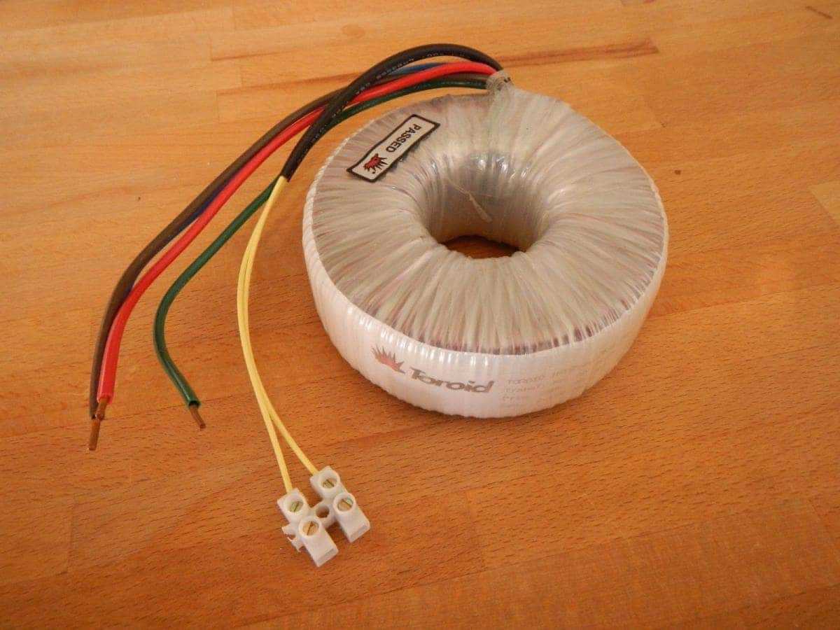

200VA, 2 x 15V za TPA3116. Stiglo iz Švedske za nekoliko dana nakon što sam bio jedini bider na ebayu. :)
Probao sam TPA3116 sa napajanjem od laptopa i bio iznenađen koliko se dobro slaže sa Tannoyem, pa sam si naručio Sure pločicu, Panasonic OsCone i trafo dok ostale pica-boce imam i poigrat ću se sa D klasom u nedostatku vremena, volje i sredstava za Real McCoy pojačalo....a meni ionako ne treba zvijer da slušam mjuzu. :rofl:
