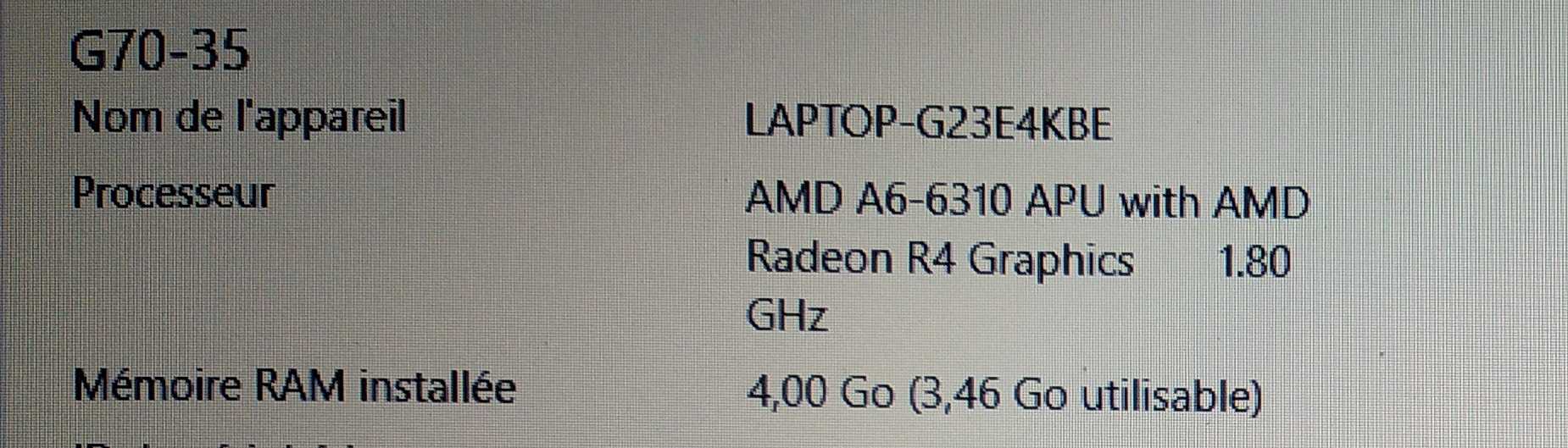

Vix Napisano Jul 14, 2023 Share #1035 Napisano Jul 14, 2023 (izmenjeno) Pozdrav, Izvinjavam se prvo, nisam skroz iscitao temu, mozda je vec prezvakano.... Zamolila me drugarica da joj pogledam laptop, kaze sporo radi. Pogledam - presporo. Win10 Family, 22H2. 4 gb rama nije mnogo, ali mislim da nije problem u nedostatku rama. Juce sam samo stigao da obrisem "temporary files" kojih je bilo 4.6 gb Posle toga malo bolje, ali i dalje lose. Prvo, vecnost prodje kad se upali, pa dok se " digne" sistem. I posle toga sporo. Da je moj laptop, ja bi odavno to izbrisao i instalirao Linux, ali ne mogu svima to da predlozim Uzela laptop, videcemo se iduce nedelje, dok se smislim nesto... Sta predlazete? Izmenjeno Jul 14, 2023 od Vix Link to comment Podeli na ovim sajtovima More sharing options...
NIXIE Napisano Jul 14, 2023 Share #1036 Napisano Jul 14, 2023 SSD Link to comment Podeli na ovim sajtovima More sharing options...
Vix Napisano Jul 14, 2023 Share #1037 Napisano Jul 14, 2023 18 minutes ago, NIXIE said: SSD Hvala, mada znas onaj stav ljudi, svi bi da se nesto popravi, a da ne kosta nista, a da izgleda isto... Ja kazem moze jedno ili drugo... Neverovatno mi je koliko je ljudima tesko da prihvate Linux, mada je recimo Linux Mint bas slican Windowsu po okruzenju, ali ne... Navikli na Win i to se zapeklo... Link to comment Podeli na ovim sajtovima More sharing options...
NIXIE Napisano Jul 14, 2023 Share #1038 Napisano Jul 14, 2023 Ti mali diskovi su spori, a možda je i pun loših sektora. Ja sam iz istog razloga zamenuo na laptopu starom, turio 512G SSD. Diže se bre časkom sad, vidi se da je omladinac. Vix je reagovao/la na ovo 1 Link to comment Podeli na ovim sajtovima More sharing options...
NIXIE Napisano Jul 14, 2023 Share #1039 Napisano Jul 14, 2023 A i vidi ako nađeš, dodaj 4G RAM-a, ako može, ili jedan modul od 8G umesto tog od 4 da bude malo brži u radu. Vix je reagovao/la na ovo 1 Link to comment Podeli na ovim sajtovima More sharing options...
Brijac Napisano Jul 14, 2023 Share #1040 Napisano Jul 14, 2023 Bez ram-a I ssd-a, tesko da to moze nesto brze. Sveza instalacija ce sljakati iole bolje, ali opet ima da se uspori. Link to comment Podeli na ovim sajtovima More sharing options...
NIXIE Napisano Jul 14, 2023 Share #1041 Napisano Jul 14, 2023 (izmenjeno) Neki jeftiniji kod nas su oko 30eur za 512G, ima i jeftinije. Ne znam cene kod Viksa u Francuskoj. 2TB koji ja merkam se sad može naći i ispod 100eur, Transcend konkretno. Izmenjeno Jul 14, 2023 od NIXIE Link to comment Podeli na ovim sajtovima More sharing options...
NIXIE Napisano Jul 14, 2023 Share #1042 Napisano Jul 14, 2023 (izmenjeno) https://www.kliklak.rs/ssd/transcend/transcend-2-5-2tb-ssd-qlc-read-write-up-to-550-500-mb-s-ts2tssd220q?utm_source=eponuda.com&utm_medium=product_price_click&utm_campaign=Eponuda.com&utm_term=es_1_7_pp Samsung SATA III MZ-77Q2T0BW 870 QVO Series ssd hard disk | ePonuda.com WWW.EPONUDA.COM Uporedite cene iz više prodavnica odjednom i uštedite. SSD,2TB SAMSUNG 870 QVO MZ-77Q2T0BWEU Izmenjeno Jul 14, 2023 od NIXIE Link to comment Podeli na ovim sajtovima More sharing options...
grone Napisano Jul 14, 2023 Share #1043 Napisano Jul 14, 2023 11 hours ago, Vix said: Pozdrav, Izvinjavam se prvo, nisam skroz iscitao temu, mozda je vec prezvakano.... Zamolila me drugarica da joj pogledam laptop, kaze sporo radi. Pogledam - presporo. Win10 Family, 22H2. 4 gb rama nije mnogo, ali mislim da nije problem u nedostatku rama. Juce sam samo stigao da obrisem "temporary files" kojih je bilo 4.6 gb Posle toga malo bolje, ali i dalje lose. Prvo, vecnost prodje kad se upali, pa dok se " digne" sistem. I posle toga sporo. Da je moj laptop, ja bi odavno to izbrisao i instalirao Linux, ali ne mogu svima to da predlozim Uzela laptop, videcemo se iduce nedelje, dok se smislim nesto... Sta predlazete? Stavi SSD ako ti je prijateljica i dodaj RAM, i nemoj mu nista traziti eto. Link to comment Podeli na ovim sajtovima More sharing options...

Vix Napisano Jul 29, 2023 Share #1055 Napisano Jul 29, 2023 22 hours ago, grone said: Reduktovana, izbaceni nepotrebni processi ima win gomilu toga, ne treba nista dirati. Sam Win je nepotreban, treba ga izbaciti Btw, ja sredio onaj laptop. Ubacio SSD, skroz druga prica NIXIE je reagovao/la na ovo 1 Link to comment Podeli na ovim sajtovima More sharing options...
