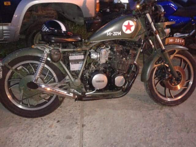

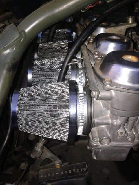

чика-Брка Napisano April 11, 2017 #690 Napisano April 11, 2017 evo slicica. rodio sam mecku dok sam skinuo originalni airbox ali sam uspeo da montiram kn filtere. motor odlicno radi sa doticnim filterima. pogotovo posle 3000 rpm. probao sam ga do 5500-6000, nisam hteo vise zbog karika. zadovoljan sam. ostaje da ovijeh dana skinem stender i da ispravim auspuhe. nerviraju me sto stoje nuz kurac. treba da namestim i da se copava ne vraca. ima sitnih zajebancija. nastavak sledi. Vix, ZZZ and vladd je reagovao/la na ovo 3
ninja Napisano April 11, 2017 #691 Napisano April 11, 2017 Super izgleda, ja volim izgled sa otvorenim filterima.
чика-Брка Napisano April 11, 2017 #693 Napisano April 11, 2017 ne samo sto izgleda, nego i sluzi. mislio sam da ce da bude sranje. medjutim, nije. motor stvarno ide bolje. ranije je gas bio "linearan", sad je "logoritamski", sto mi odgovara. do 3000-3500 ide normalno, a preko toga ide kao lud. meni odlicno. testirao juce, na 47 km potrosio 4 litre goriva. potrosnja neznatno povecana. mislio sam da ce da trosi kao uaz, ali nije tako. silentbob, Vix and vladd je reagovao/la na ovo 3
Zen Mod Napisano April 11, 2017 #694 Napisano April 11, 2017 nesto mi se javlja da ces ako ga budes dovoljno vozio - vratiti original filter kutiju bez dyno je muka podesiti elem - ako izmedju KN filtera i samog tela karba nemas cev od bar 10cm , to je sve sminka sad - sto primera bez cevi ima kao pleve ......... to mu je moda , ili upotrebljen dyno
чика-Брка Napisano April 11, 2017 #695 Napisano April 11, 2017 stelovani su karburatori. naravno, nisam ja. ovi filteri su uzeti zbog manjka para za originalne kn filtere. ove godine nece moci zbog drugih stvari. ide farbanje, wrap na auspuhe, beli prstenovi ... dogodine ce da bidnu oridjinale kn. ali prvo registracija.
Zen Mod Napisano April 11, 2017 #696 Napisano April 11, 2017 a jok - nije poenta u KN , falsh KN mozes i gazu da stavis ....... ili nista poenta je da svako grlo , kako je podesen/nadiznovan u vabrici , mora da ima odredjenu duziny cevovoda do grla time se dobija manje vise konstantna brzina vazdusne struje koja napaja karbove ......... narodski receno - struja vazduha koja napaja karbove stekne odredjenu brzinu samim time i inerciju kad imas ditto KN an karb ili venturije ili cak nista , karb uzima vazduh pulsacijom , te neminovnoi dolazi do nezeljenih rezonansi potpritisaka sa dve strane karburatora citava nauka brte naravoucenije - moze karb sa filter kutijom , moze taj isti karb sa KN , moze taj isti karb bez icega , moze isti taj karb sa venturi na usisu ........ i za svaki slucaj se mora drugacije prediznovati i podesiti idle screw ovako - dobijes utisak da vuce ihaj na visim obrtajima .......... kad ono u stvari - opao obrtni momenat u srednjem opsegu , pa ono iznad toga ispada kao majka mara srednji opseg losiji nego stock , visi obrtaji isti kao stock
vladd Napisano April 11, 2017 #697 Napisano April 11, 2017 A i visak vazduha uvodi u grejanje masine, sirotu smesu imas vise NOx -a u izduvu pa nije dobro za rad u garazi. Zen je preleteo preko problema, ali je to masno brdasce izazova. Ili vr' ledenog brega. Ti karbovi rade na struju vazduha, pa se mora prilagoditi fluidika gasova i efekti na karb. Treba da mu das "kondenzator" duzinom usisa koji ce da upegla "ripl", impulsne vakuume iz cilindra. Menja mu se izgled poprecnog preseka brzina, i uticaj na venturi efekte, rad dizni. Lepo je za sminku i igranjac, ali savremeni papirni filteri imaju propusnost preko 96%, a zadrzavaju stroku isto toliko. Ovde treba prckati spec ulja da filteri odrade svoj posao, ali je i dalje realna opasnost da se makina najede zarkovacke prasine... Ako nemas backfire, i neravan ler, jos si u dobrom rezimu. Ali dyno ocita i snagu i OM, pa znas gde si, na osecaj slaba vajda za detalje.
Zen Mod Napisano April 11, 2017 #698 Napisano April 11, 2017 mslm ono kao obratiti paznju na sliku kako sam ja namonjtirnuo KN (da li je proizvodjac KN ili nije - metalnu mrezicu moze bilo ko da napravi) znam da je nezgodno na tvoju makinu , al' poenta je u principu ako nemas pristup dyno - samo bacas gorivo odnosno ...... vredi potraziti na netu podatke ako je neko stavio KN i prediznovao - mozda je dao recept edit : ja jesam morao da menjam i idle i main jet ...... i da kupim Gunson ColorTune ninja je reagovao/la na ovo 1
чика-Брка Napisano April 11, 2017 #699 Napisano April 11, 2017 mozda se ja nisam lepo izrazio (strucno) ili niste dobro razumeli. moj motorin ide stvarno (malo, ne puno) bolje sa ovim kopijama kn filtera. jesu kopije al ne one najjeftinije. ja sam bio zaduzen za skidanje oridjinale air box-a. kao i za montazu filtera. kontrolu i stelovanje ne. stelovanje je uradio moj drugar mehanicar, kod koga drzim motorin.
Zen Mod Napisano April 11, 2017 #700 Napisano April 11, 2017 ako si dobio poboljsanje onda OK to taman znaci da tvoj covek zna znanje
Beli_Ninja Napisano April 11, 2017 #701 Napisano April 11, 2017 Filter direktno na karb moze da prodje kod trkackih masina koje uglavnom rade u rezimu visokih turaza. U takvim rezimima pulzacije vazduha na usisu su manje jer su vece ucestanosti ciklusa. Iskreno, Zen lepo rece da je to moda. Sax, obavezno plenum ili cevi pre filtera. black coffe je reagovao/la na ovo 1
