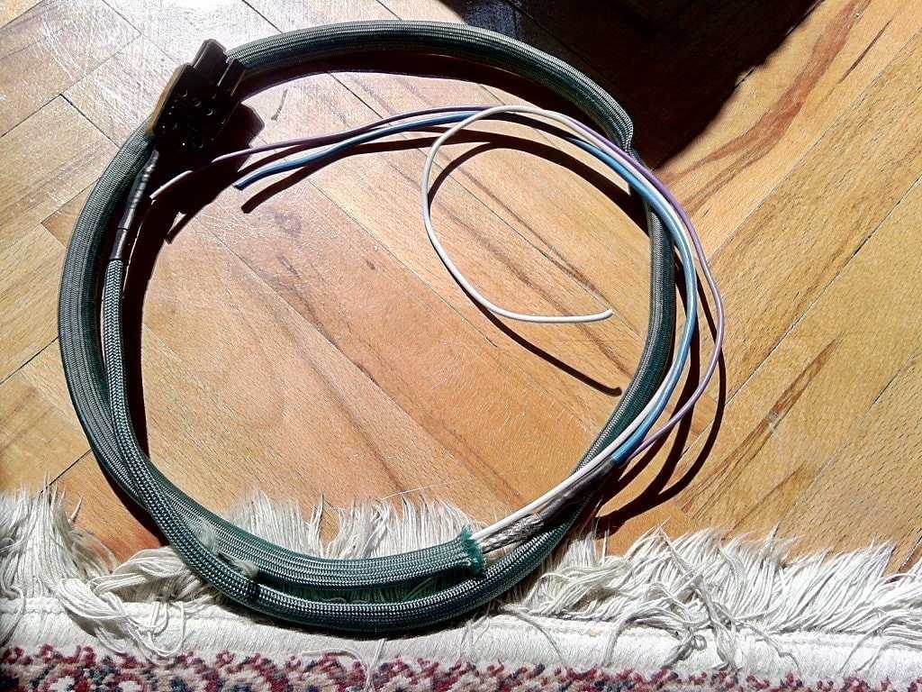

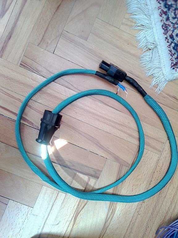

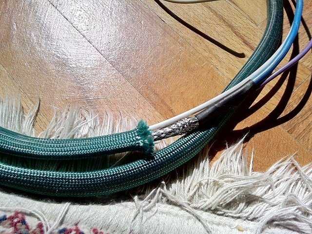

parabolis Napisano Septembar 1, 2015 Autor #54 Napisano Septembar 1, 2015 Evo to ovako izgleda, slika govori vise od reci...utisci jos svezi....svira tek par sati ali se oseti u basu da je tacniji od prethodnog-fabrickog, visoki i srednji takodje prodisali, videcu za koji dan kad se sve slegne kakvi ce biti utisci, inace "L" vod je od P/F zice preseka 2,5 kvadrata, "N" je od 1,5, a sirm je od VGA kabela za monitore....

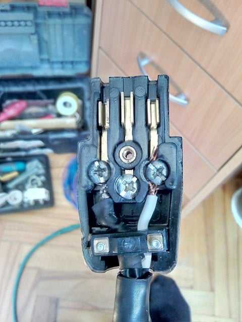

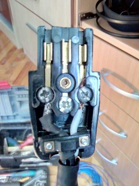

ManicP Napisano Septembar 1, 2015 #55 Napisano Septembar 1, 2015 Uzemljenje (žuto zeleni PE vod) na IEC utičnici ne videh da je povezan... Ako je tako, taj kabl je opasan po život. Ne bih se ja igrao.
parabolis Napisano Septembar 1, 2015 Autor #56 Napisano Septembar 1, 2015 Uzemljenje (žuto zeleni PE vod) na IEC utičnici ne videh da je povezan... Ako je tako, taj kabl je opasan po život. Ne bih se ja igrao. Naravno da ne bih to uradio, pa da krenem : plavi vod je "L", tj kod nas se to zove faza...live na stranskom......"N" je bela zicka tj nula....na stranskom neutral....pojacalo je Audiolab 8000 SE, ne postoji vod za uzemljenje na pojacalu tako da nisam ni spojio na uticnici jer nema potrebe. Utikac koja ide u zid (koju sam zaboravio da slikam), ima spojeno sva tri voda, tj fazu-nulu-uzemljenje (sirm je spojen na uzemljenje, to je ljubicasti kabel). Nadam se da je jasnije, inace kabel sam uradio po nekom diy projektu sa interneta, mislim da je hrvatski sajt u pitanju.....radi savrseo.....
ManicP Napisano Septembar 1, 2015 #57 Napisano Septembar 1, 2015 Sve je to OK, samo ga ne probavaj na uređajima koji imaju uzemljenje. Ja smatram da ono ipak treba da bude povezano u IEC utičnici na kablu, uprkos tome što ga pojačalo nema (samim tim i neće biti povezano na pojačalo ali postoji u kablu). Za mene je taj kabl neispravan (shvatiti ovo dobronamerno), a elektroenergetika mi posao. zerowaf je reagovao/la na ovo 1
parabolis Napisano Septembar 1, 2015 Autor #58 Napisano Septembar 1, 2015 Sve je to OK, samo ga ne probavaj na uređajima koji imaju uzemljenje. Ja smatram da ono ipak treba da bude povezano u IEC utičnici na kablu, uprkos tome što ga pojačalo nema (samim tim i neće biti povezano na pojačalo ali postoji u kablu). Za mene je taj kabl neispravan (shvatiti ovo dobronamerno), a elektroenergetika mi posao. Ok, hvala na dobronamernom savetu............ali.............uz pojacalo sam dobio fabricki naponski kabel koji je preseka 2 x 0,75 kvadrata, znaci dve zile, faza+nula. Sirm je vezan na uzemljnje na mom kabeli, prevashodno da smanji stetno EMF zracenje koje ima uticaj na ostale interkonekt kablove, e sad da li to radi posao pojma nemam ako me pitas, a akbel je sasvim ispravan, inace sam takodje elektro struke pozdrav!!!
zerowaf Napisano Septembar 1, 2015 #59 Napisano Septembar 1, 2015 Parabolis, moja, a vjerujem i ManicP-ova zabrinutost proizlazi iz toga da ces za koju godinu spojiti taj kabel na nesto sto treba kpasicno uzemljenje. Ovako kako si opisao je dobro za tvoj Audiolab, ali radi struke bi valjalo povezati zemlju i dobiti kabel za svaki uredjaj, a ne samo za ovakve kojima su strujni elementi odvojeni od sasije. P.S. Drago mi je da si se poigrao sa "strujasem". Nemam objasnjenje otkud razlika u zvuku pogotovo sto sve prolazi kroz trafo i poveliki filter nakon njega, no ipak sam cuo razlike u zvuku sa razlicitim strujasima. Ne uvijek, ali kad su se cule onda su bile nesumnjive.
Beli_Ninja Napisano Septembar 1, 2015 #60 Napisano Septembar 1, 2015 A zasto L vod ima veci presek od N voda? Ako se malo razmisli, primar u trafou je je jedan namotaj (ili dva na red po 115V) od x zavojaka jedne debljine zice. Ima li kakvog smisla da na jednom izvodu primara stavis jedan presek zice a na drugom izvodu manji presek zice. Jos pri tom L vod (po nekom praviliu) treba da ima i dva prekida za topljivi osigurac i za prekidac... Po struci sam masinac, ali eto ovo mi je hobi i samo toliko i ne trudim se bas (za sad) da zalazim dublje u ovu nauku jer imam precih stvari u zivotu (cak i ne stizem da slusam muziku na mom sistemu), i za mene strujni kabal treba samo da ima prupisne tehnicke specifikacije za svoju namenu. Naravno ne gadim se na sirmovan kabal jer ima smisla, ne gadim se na feritne prstene jer imaju smisla, ne gadim se na Steinov izbor strujasa jser su mehanicki veoma udobni za koriscenje zbog savitljivosti itd... Ne gadim se ni na DIY varijante kablova jer i sam vise volim da napravim iz komponenti kabal nego da kupim jer mo to predstavlja gust...
parabolis Napisano Septembar 1, 2015 Autor #61 Napisano Septembar 1, 2015 Trenutno sam imao u kuci takve kablove sa tim presecima, mislim da to nema bas veliki uticaj, al ok ako neko misli tako neka barem objasni, beli ninja je dao svoj ugao gleadanja, postujem, ima smisla svakako, baem teoretski, a u praxi ....videcemo.....ako uhvatim slobodno vreme ovih dana cu razmontirati kabel i izjednaciti preseke, pa javlja, utiske....
