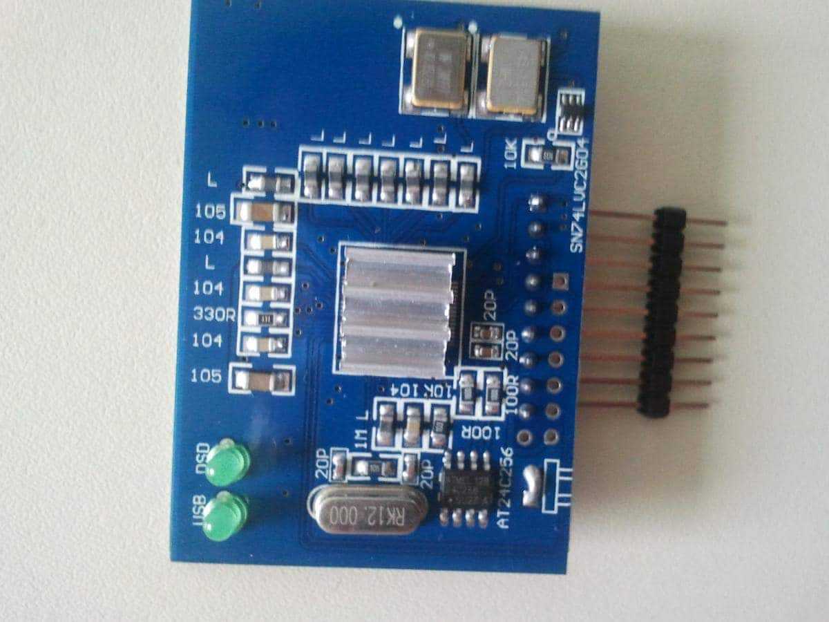

Ovo nije XMOS ali istu svrhu ima. USB interfejs ka dac-u. http://www.saviaudio.com/product.htmlAS9227 je čip i trebalo bi da podržava DSD. Ima pdf googlajte sa9227+pdf i izaći će pdf o čipu i uputstvo za podešavanje foobar-a... Videćemo.

USB addon kartica ubačena. Nema dima. Radi. Nisam ni lemio. Pošto je DAC napravljen da radi u paralel kontrol modu, koji disejbluje DSD, ne radi DSD. Na USB addon kartici ima 2 led diode. 1 da radi a kod druge piše DSD. Kad preko foobara namestim da pušta DSD upali se i lampica. Znači Kartica OK, DAC hendikepiran. Stvarno mi nije jasno zašto su to uradili.
Probano puštanje preko Win 8.1 , Win 10, Androida. Ono što mi se naj više svidelo je na Androidu ima plejer USB Audio Player PRO koji ima i test verziju gde instaliraš apk i odma radi. Zvuk nisam ni upoređivao. Biće ovih dana.
