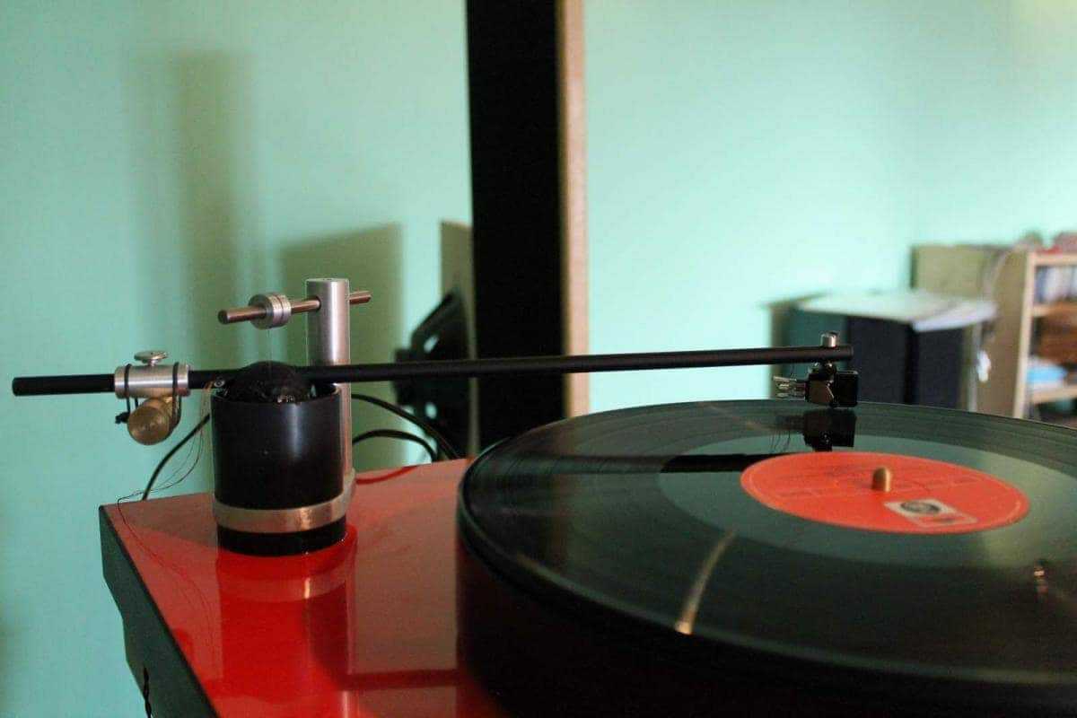

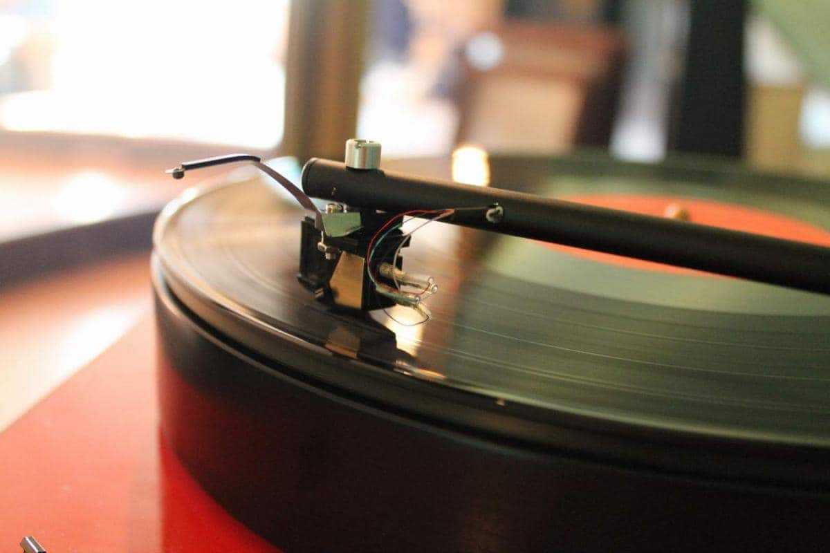

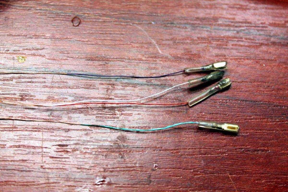

Smislio dobar fazon, ali moram i da proverim hoće li funkcionisati. Pričam o obeležavanju žica za ručicu... Kod Tesle NC420 je bila korištena baš takva svilena pletenica u ručici a kodiranje bojama rađeno nečim što je ukrutilo iste - tamo gde su žice obojene. Pade mi na pamet da ima kod kineza (lokalaca) jeftinih lakova za nokte u malenim pakovanjima a raznim bojama, međutim, nabačena mi je ideja da to ne radim sa lakom za nokte nego flomasterima. E sad, pošto neke boje jesu a neke nisu pokrivne, recimo bela boja - teško da se može naći u obliku flomastera, rekoh, probaću sa klasičnim belim korektorom (ono, kad nešto treba prekriti teksta na papiru) i eto, beli krajevi žica, a može i da se to belo iskoristi za sve žičice kao podloga - na beloj podlozi će svaka boja flomastera najbolje da izgleda... Dakle, treba mi bela, crvena, zelena i plava, eventualno i peta žičica, crna za uzemljavanje ručice/zvučnice...
Druga stvarčica... Lemljenje onih malih stopica... Staviti stopicu na sto pa je posle loviti okolo krajem žice i lemilicom je krajnje nezahvalan zahvat... Trik je fiksiranje stopice a ja to izvodim tako što imam neku staru zvučnicu koja nizašta drugo više i nije, stegnem je u malenu stegu, navučem stopicu i onda mi je jedna ruka slobodna da držim žičicu, a drugom rukom mlataram okolo lemilicom... i uglavnom uvek uspe iz prve :)
Dobro je imati i onog najtanjeg termo bužira da se spoj ne samo zaštiti sa aspekta kontakta već i čvrstine istog - malo termobužira ga fino učvrsti/ukruti pa se posle lako hvata pincetom i navlači na zvučnicu...
E, sad samo treba to i da odradim... i priložim možda neku sličicu... Ako ovo nije dovoljno lepo objašnjeno...
Dodao bih samo toliko da obeležavanje bojama sledi tek nakon lemljenja žičice na stopice a bojenje i nije obavezno ako vam nije smaranje pipkanje instrumentom nakon što su stopice zalemljene i žičice provučene kroz ručicu...
edit: ipak preporučujem bojenje bar jednog kraja - bar onaj koji ide na zvučnicu - mnogo je lakše zameniti zvučnicu ako se ne mora stalno pipkati instrumentom - nisu one boje bezveze izmišljene kao način obeležavanja...
- update: probao sa korektorom i super je ispalo, bela je bela a kada se korektor osuši, onda se onaj gromuljavi višak samo svuče prstima ali žica ostane tanka ali bela - ako se obeležava markerima, zelena, crvena i plava će se jasno videti - nije potrebno podlogirati korektorom...
Obeležavanje VF pletenice bojama, postupak:
Pripremiti beli korektor, plavi, crveni i zeleni marker, lemilicu, žicu za lemljenje, koad papira, može običan beli, bitno da je čist, i adekvatne dužine komada VF pletenice (supplied by Gosha, Oh The Great :respect: )
- Lemilicom i sa malo tinola polemiti krajeve VF pletenice (da se pripremi za spajanje sa ušicama tj spali izolacija)
- nasloniti tako pripremljenu žicu na papir i postaviti korektor četkicu ili flomaster na žicu, nasloniti na papir
- laganim potezom vući četkicu korektora/flomaster po žici od početka bojenja (cca 4-5cm od kraja) pa sve do pred sam kraj - do lemljenja
- ponoviti postupak dva do tri puta uz okretanje žičice tj pletenice, potom, ponoviti postupak i na drugom kraju žice
- zalemiti jedan kraj VF pletenice na ušicu
- navući termobužir dužine 5-6mm na žicu i prekriti ušicu, zagrejati da se bužir skupi - sačekati da se ohladi, svući sa pomoćne stopice
- ponoviti postupak sa svakom žicom - u svakoj od potrebnih boja
- gotovo...

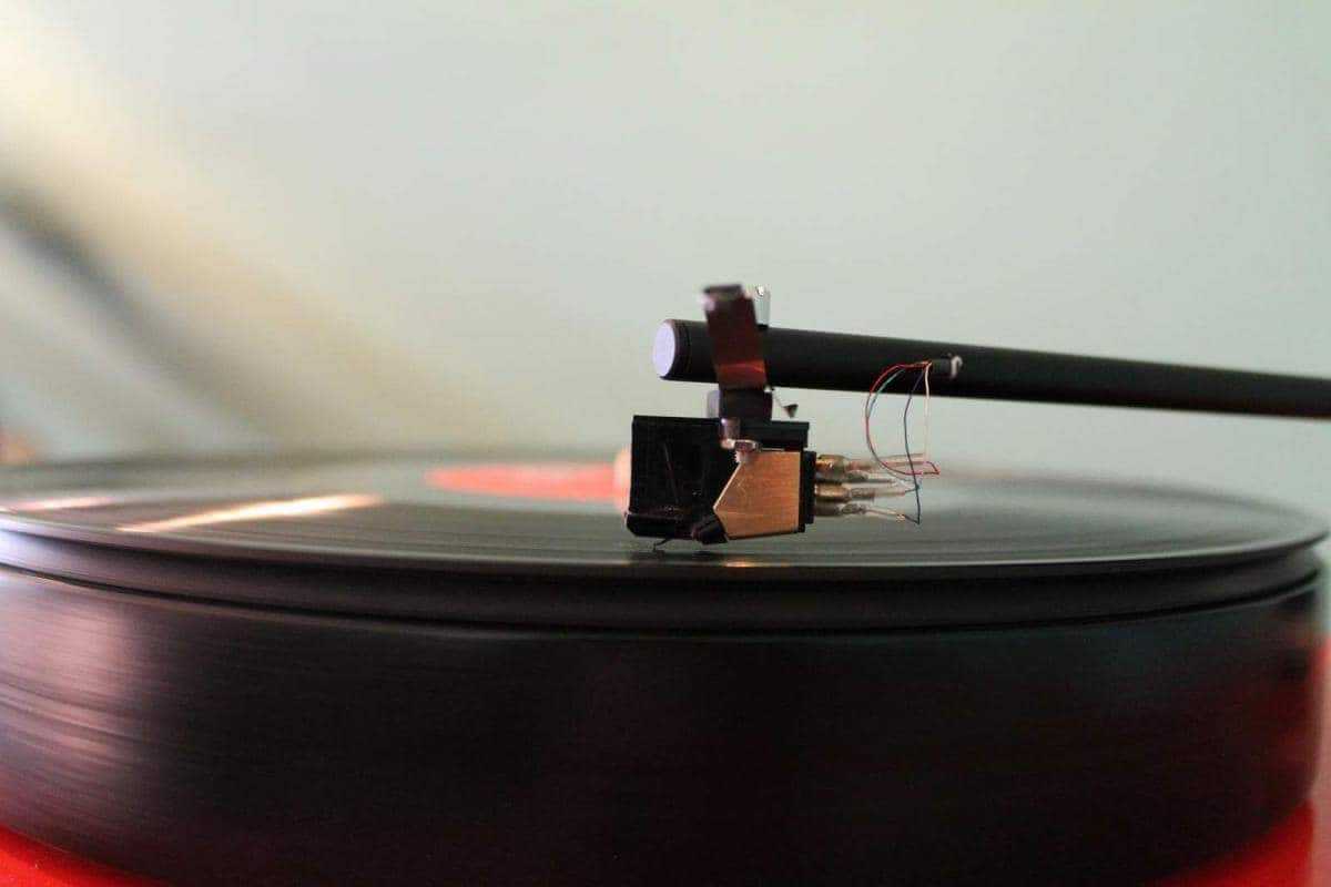

Sledi priprema/spajanje/uplitanje sve četiri žice i provlačenje kroz ručicu...
Одлично!
А ground жица?

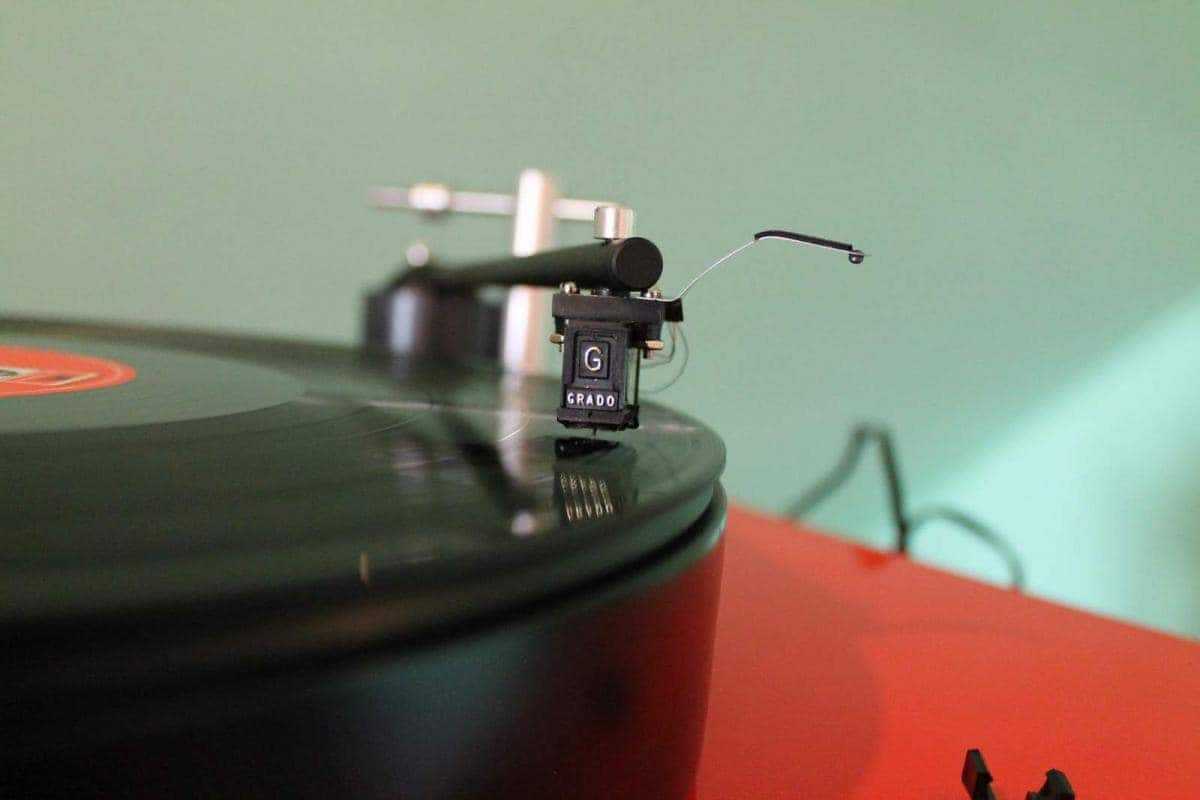

pa crno, ne? ona može a i ne mora... zavisi... na tangencijalnoj ručici ima samo 4 žice, u kombinaciji sa Grado Silver i nema pete žice, a nema bruma...

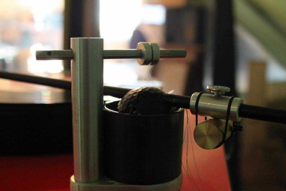

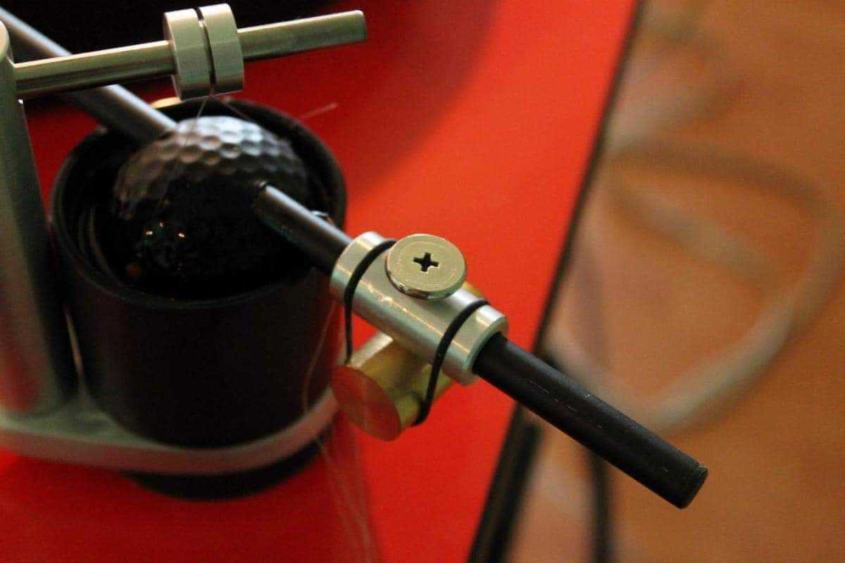

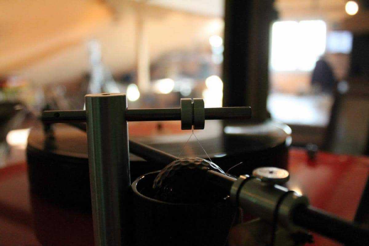

I još bih dodao da ću naručiti još gušće ulje. Ovo jeste dobro, ali me zanima i efekat sa još gušćim...
Nadam se da je svima jasno da neću objašnjavati kako sam podešavao prebačaj, VTA, azimuth, gaznu silu...
Ispostavilo se da je ovaj plinth malo veći i da sam šiljke tako postavio da mi ostaje možda po milimetar prostora da se sve ne sunovrati sa granitne ploče.... :buehehe:
Dok ne bude neka nova polica, nema zamene nogica...
Veći mi je problem što sam koristio UTP kabel kod RIAA korektora, žice su krute, ali to ću možda još danas da rešim... Odo da odmorim malo posle kasnog ručka...
