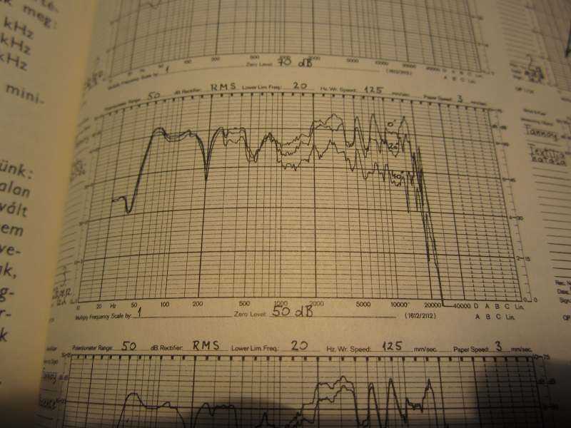

u  bre Miko,ovde je svojevremeno testiran Tannoy Classic Monitor (M1000?),na jednoj od zadnjih berzi konacno sam uspeo doci do istog casopisa u picpicstanju ponovo ...nabavio sam ga bio kad je izasao krajem '82,nakon toga sam isti takav Classic Monitor imao prilike poslusati u jednoj prodavnici ploca u Trstu vise puta,i samo sam rekao=terajte se vise u 3PM,nista ja ne cujem sto ste izbaljezgali tamo :loleverybody:..msm pala je dosta velika pljuvacina u casopisu,sto se tice frekventne karakteristike,ono sto sam boldovao,znaci famozna trubica i njen produzetak u kvazi hornu,kroz bas drajver,i katastrofalnu polarnu karakteristiku zvucnika..za proteklo vreme od tadasnjeg testiranja,do danas,uspeo sam se naci sa dvojicom koji su bili prisutni na tim seansama,jedan je u to vreme radio kao tonac,i radio je poodosta godina sa Classic Monitorima nakon toga.....
http://www.hifimagazin.hu/HFMCD/HFM/CIKKEK/HFM1012.HTM
vidljiva su sva merenja i ovako,sutra ja ponesem na posao novine,pa tamo posle jutarnje marende,isfotokopiram i markiram neke komentare sta su se tamo izlajavali....
kolko je sweet spot ogroman je diskutabilno vec i kod mene (D700),ako se pomerim za nekih cca 20-25 stepeni od idealne ose slusanja (legnem na kauc na neobavezno neko slusanje/dremuckanje,intenzitet-cistoca visokih poooddooosta pada....
merenja frekventnog odziva na 0-20-40 stepeni kod Tannoy Classic Monitor..za ovo su u textu rekli,da tonac koji radi sa njima,ne bi bilo zgoreg da ima uvek pri sebi busolu,i da shodno tome kalkulise sa frekventnom karakteristikom (korekcijom iste) prilikom snimanja...nast sutra:

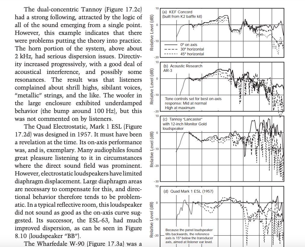

Da ne citiram celu knjigu - evo cele u atačmentu
Sound_Reproduction_The_Acoustics_and_Psychoacoustics_of_Loudspeakers_and_Rooms_Floyd_Toole.pdf
