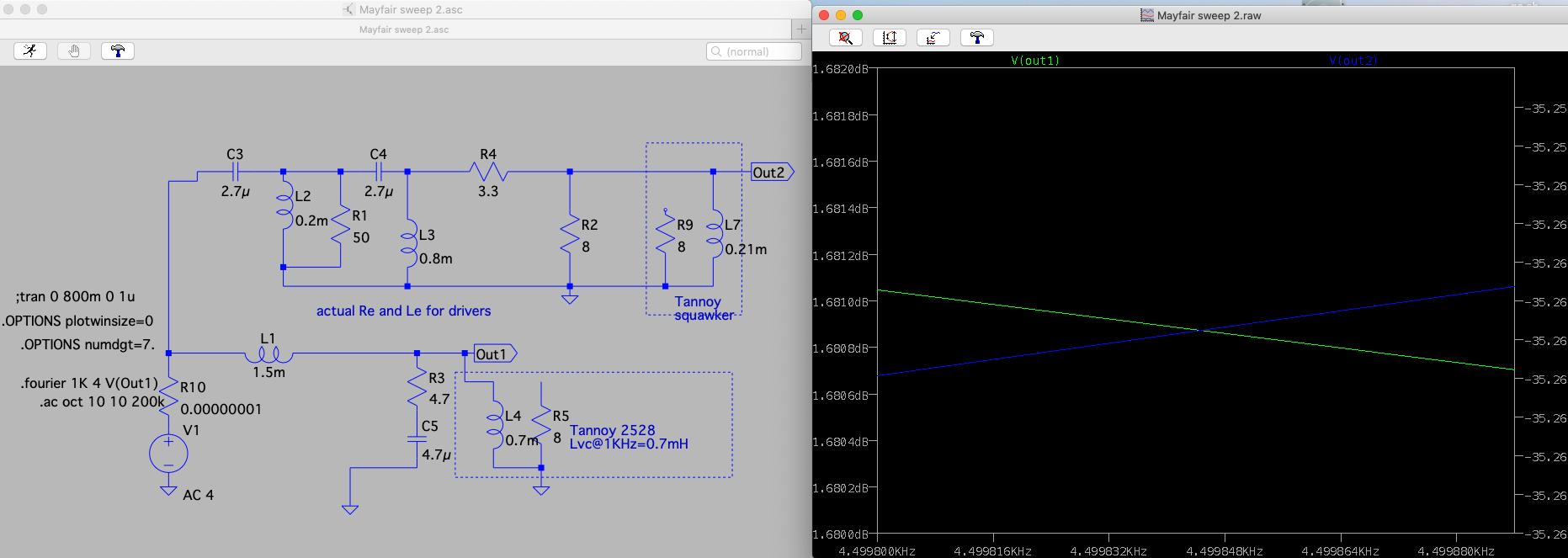

Mikorist Napisano Maj 8, 2019 Autor Share #221 Napisano Maj 8, 2019 verzija 2 nema notch filter verzija 3 ima notch filter Isti drajver. Ali toliko široko sviraju i bass i visoki da su mogli da pomeraju rez od 1500 do 4500 Link to comment Podeli na ovim sajtovima More sharing options...

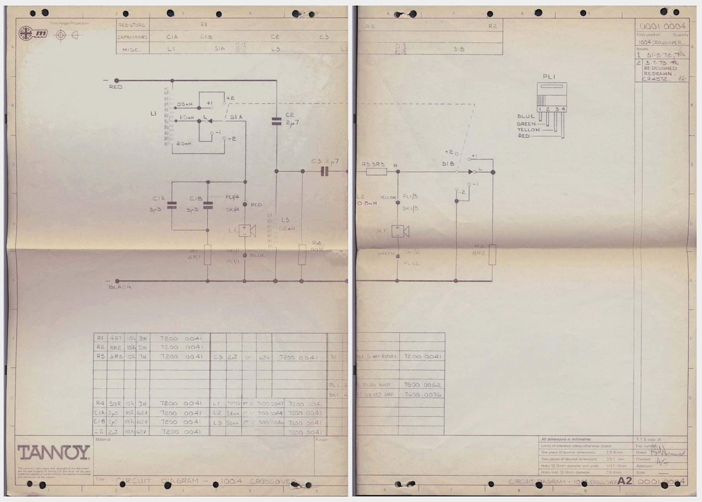

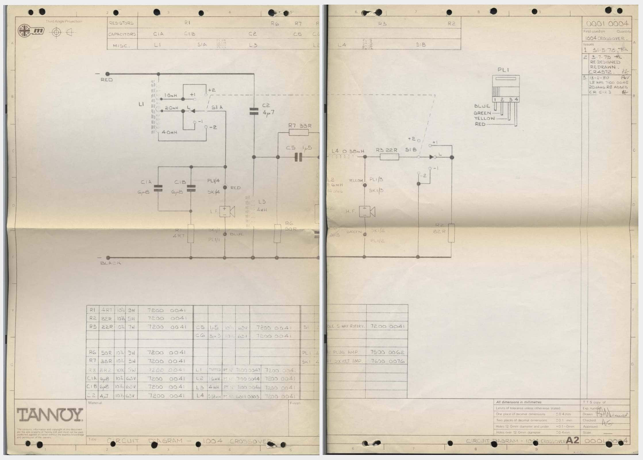

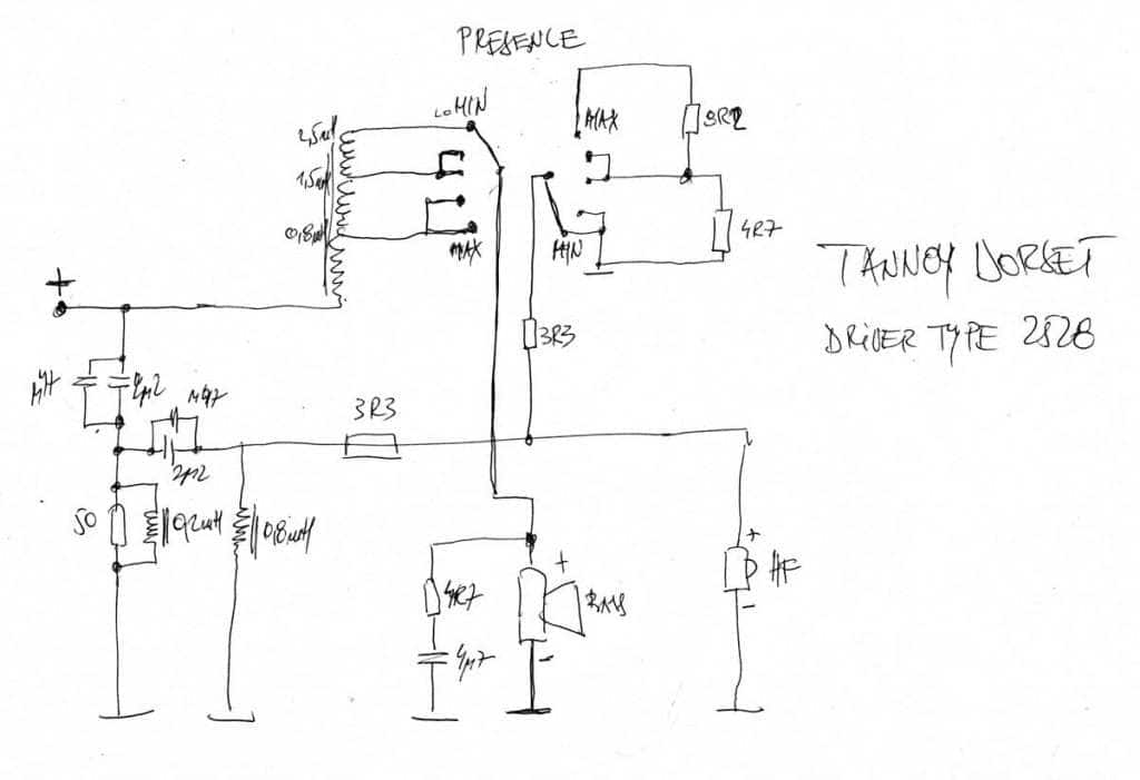

Mikorist Napisano Maj 8, 2019 Autor Share #232 Napisano Maj 8, 2019 2 hours ago, paja959 said: "to da papirna membrana sluzi kao produzivac visokotonske horne,je obican blef..horna je onda horna,ako je ona kruta/fiksna (citaj visokotonska horna jeste fiksna,ali produzetak nije=papirna membrana od bas drajvera)..ovoliko kratke horne koje su jedva 10cm duzine,bi se smele upotrebljavati od 4-5kHza navise.Tannoy Classic Monitor bi trebao da ima jedan srednjotonac,koji pokriva podrucje od cca 300hz-5Khz=ovo je razglabano par recenica ranije,da za 40cm bas zvucnik rezna frekvencija od 1KHz u slucaju Classic Monitora je previsoka,a preniska je za visokotonac" 1 hour ago, Mikorist said: verzija 2 nema notch filter Na nultom položaju sa ove skretnice je 4500 Hz na 4 decimale https://www.zenmod.in.rs/loudspeakers/tannoy-dorset-vivisection/ Ali ja nemam ni verziju 2 nego 1 gde je 4.7 uF umesto 6.6uF - Zen je sve to lepo dokumentovao - ljubi ga Mikum Link to comment Podeli na ovim sajtovima More sharing options...

Mikorist Napisano Maj 8, 2019 Autor Share #234 Napisano Maj 8, 2019 Pa brate eto Dorset ima 3 implementacije. Igrali se ljudi sa skretnicom. Svaka verzija svira dobro. Kapiram da tebi izgleda smešno verzija 1 i 2. Jer faktički visoki pišti kao supertviter. Ali tako najbolju disperziju ima i meni se najviše dopada da bass svira skoro do 6K Link to comment Podeli na ovim sajtovima More sharing options...
