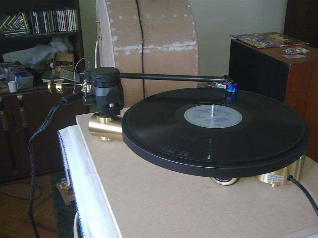

ZZZ Napisano Jul 20, 2013 #25 Napisano Jul 20, 2013 odlicno! meni je to nallepsi fabricki gramofon mali zgodan kompaktan super izgleda a odlican jos mi see vise dopada sa onom kuzminom drugom malo masivnijom ruckom ima jos boli vizuelni balans

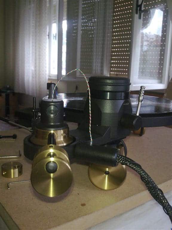

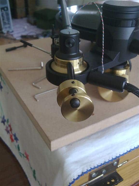

revox Napisano Jul 20, 2013 #26 Napisano Jul 20, 2013 Čisto dobronamjerni komentar, ne bih da polemišem, nisam imao priliku a slušam i podešavam ovaj gramofon, ali mi nešto čudno da se zakretanjem malog tega, naročito ovoliko, podešava horizontalni ugao čini mi se da u tegu ima šaraf čijim pomjeranjem se to podešava

Eci Napisano Jul 20, 2013 Autor #31 Napisano Jul 20, 2013 Čisto dobronamjerni komentar, ne bih da polemišem, nisam imao priliku a slušam i podešavam ovaj gramofon, ali mi nešto čudno da se zakretanjem malog tega, naročito ovoliko, podešava horizontalni ugao čini mi se da u tegu ima šaraf čijim pomjeranjem se to podešava 1.jpg u pravu si , postoje šrafovi na tegovima ovako mi je bilo jednostavnije

Eci Napisano Jul 21, 2013 Autor #35 Napisano Jul 21, 2013 Čisto dobronamjerni komentar, ne bih da polemišem, nisam imao priliku a slušam i podešavam ovaj gramofon, ali mi nešto čudno da se zakretanjem malog tega, naročito ovoliko, podešava horizontalni ugao čini mi se da u tegu ima šaraf čijim pomjeranjem se to podešava 1.jpg Da sve bude OK, podesio sam horizontalni ugao pomoću šrafa na glavnom tegu
Leonardo Napisano Jul 21, 2013 #38 Napisano Jul 21, 2013 Sve ukupno...izgleda fenomenalno! Kuzma izvanredno mašinira delove. Imam par pitanja: Kako su zaštićeni mesingani delovi? Jesu li lakirani ili je to neka vrsta bezbojne plastifikacije ili nešto treće? Šta fali originalnom tanjiru, pošto je spomenuta zamena "bajadera" tanjirom?
Zvu Napisano Jul 21, 2013 #39 Napisano Jul 21, 2013 Ono što mogu da kažem o bajadera tanjiru jeste u odnosu na Lenco L75 tanjir koji je kompletno od aluminijuma i ima nekih 2700 gr bet mata.. Skinuo Prophet tanjir sa Grauovog grama i kucnuo u njega. Čuje se "tb" i na tome se završilo. Kad sam kucnuo u Lenkov tanjir čulo se "biiiiiiiiiiiiiiingg" Sad ne znam od čega je origigi Kuzmin tanjir ali ako je od aluminijuma kao i Lenkov onda je prednost bajadere što manje zvoni.
Zvu Napisano Jul 21, 2013 #40 Napisano Jul 21, 2013 Sad sam pogledao. Kuzmin origigi tanjir je od aluminijuma.
ninja Napisano Jul 21, 2013 #41 Napisano Jul 21, 2013 Svaki tanjir zvoni i ima svoju rezonantnu frelvenciju ;-)
paja959 Napisano Jul 21, 2013 #42 Napisano Jul 21, 2013 @FFL:pitanje s moje strane,ima se 3 protivtega,u slucaju sa 2 tega kao na slici,veci teg je vec dosta "vani",a onaj mali,je vec skroz pri kraju produzetka na sta se nabadaju protivtegovi,da stavis sva tri,koncentracija tezine protivtegova bi bila bliza obrtnoj tacci od same rucke,distanca izmedju 2 glavna tega i onog treceg manjeg,bi se mogla svesti na minimum,i mnogo bi bilo lakse u finisu podesavanja-balansiranja rucke.. . i....moze li jedna slika izbliza od kutije Benz-a,gde se vide oznake?..(serijski broj)
