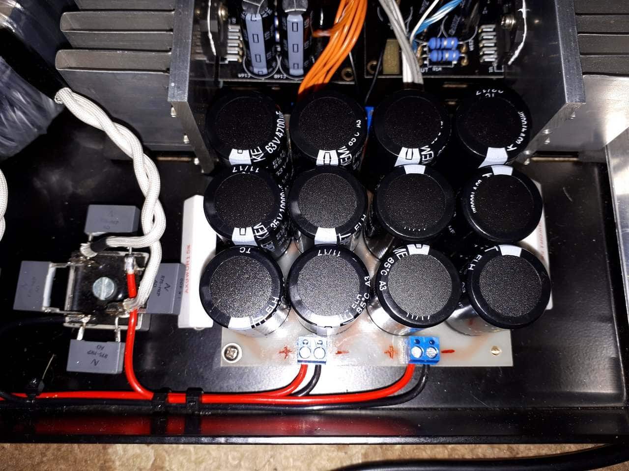

ebe Napisano Avgust 13, 2018 #332 Napisano Avgust 13, 2018 Danas sam po principu corava koka pokusao jos par stvari. Prevezao sam mase RCA ulaza, umesto jednom zicom na zvezdu, vodio sam ih individualno do PCB-a. Nista se nije promenilo. Nakon toga sam prepravio napajanje u CRC, dodao sam otpornike od 0.1R. Brum se znacajno smanjio, mada je i dalje prisutan kad gurnem glavu u zvucnik
vladd Napisano Avgust 13, 2018 #333 Napisano Avgust 13, 2018 3 hours ago, NIXIE said: Jel bilo kakvih anomalija kod prethodnih uradaka, nisam pratio ovu Bato MM priču od početka? Pa slusao si bar jedno bez anomalije. Naravno da je bilo sporadicnih problema, ali zbog diy gresaka. Povratna sprega sa zvucnika je dovoljno mala impedansa, i ne sakuplja nista, vise bi pokupio ulazni kabal. @ebe Kada kratkospojis ulaze, da li se cuje zujanje?
ebe Napisano Avgust 13, 2018 #334 Napisano Avgust 13, 2018 Da. Ovom poslednjom intervencijom sam sveo na jedva cujno tako da cu verovatno stati na tome. Imam jos jednu sumnju za koju mi treba autotrafo da proverim. Kod mene je napon u mrezi konstantno 250V. Ne verujem da se to svidja transformatorima.
NIXIE Napisano Avgust 13, 2018 #335 Napisano Avgust 13, 2018 8 minutes ago, ebe said: Kod mene je napon u mrezi konstantno 250V. Ne verujem da se to svidja transformatorima. Pa nije im lako pogotovu na ovu vrućinu. To malo bruma što je ostalo može sigurno da se eliminiše, jel si probao uzemljenje na pločicu napajanja preko 10oma, umesto krokodilki i da li si probao premošćavanje ona dva konda od 1000uF otpornicima?
ebe Napisano Avgust 13, 2018 #336 Napisano Avgust 13, 2018 48 minutes ago, NIXIE said: jel si probao uzemljenje na pločicu napajanja preko 10oma Probao. Sa ovim kriticnim trafoom nije nestao brum. Malo je pomoglo ali mi deluje kao budz pa sam ih uklonio. 49 minutes ago, NIXIE said: da li si probao premošćavanje ona dva konda od 1000uF otpornicima Ne koristim napajanje iz originalne seme, to mi je MNOGO jace brujalo. Probao sam otpornike od 430 oma sa GC napajanjem. Kad ih stavim sa strane greca, nema razlike. Kad ih stavim sa strane potrosaca, brum se pogorsa, sto mi je i logicno jer vucem vecu struju i pravim veci ripple. Ovo je poslednja iteracija napajanja:
vladd Napisano Avgust 14, 2018 #337 Napisano Avgust 14, 2018 Jedino mogu da dam neke sugestije, sa daljine. Malo je previse kapacitivnosti za simplifikovan sistem trafo-grec, to se vec radi sa dodatnim otpornikom ili ntc, plus rele za preklapanje. Nepotrebno velika filtracija za tip pojacala. Na grecu bih dodao 68-100 oma na red sa kondovima, kao klasican snaber. Razmaknuo i uvrteo zice plus i minus grane od greceva do ploce sa baterijom kondova. Proverio uzemljenje prostorije, proverio da ne prolazi dalekovod u blizini:), i premerio putanju ripla skopom, nakon toga bih se bavio izdizanjem mase iznad gnd, da li je dovoljan nivo napona jedne ili dve diode na red. Ako bi se stavljao otpornik i kond, otpornik nesto vece vrednosti, tipa 50-100 oma, a kond sa diodom prema gnd. Da se izbegne upliv gnd suma na masu.

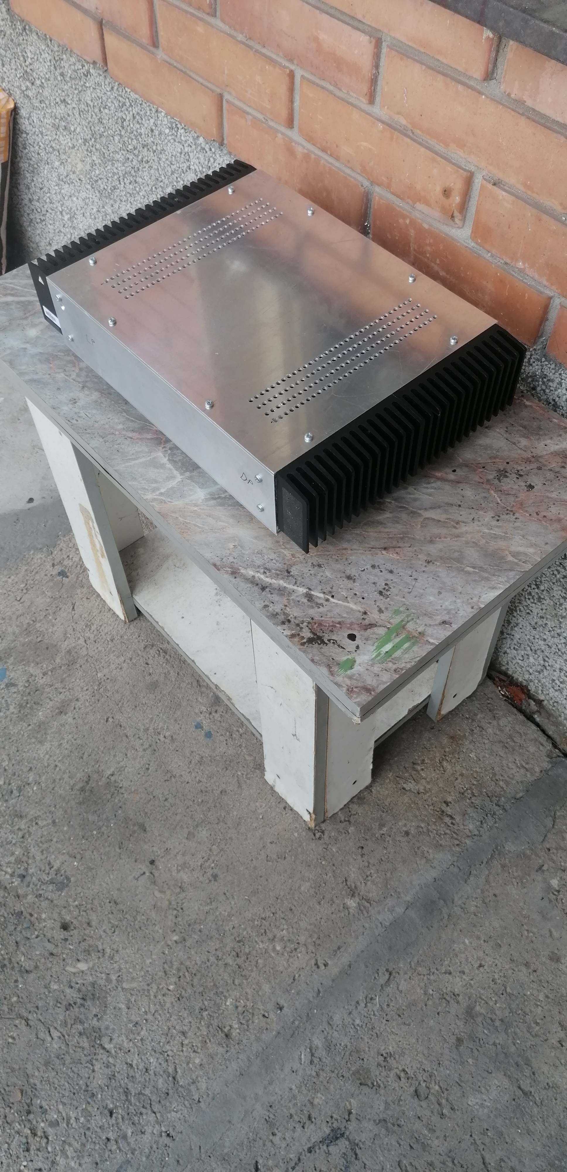

pmiroslav81 Napisano April 18, 2020 #339 Napisano April 18, 2020 Pozdrav svima. Krenula je polako izrada još jednog Bato MM-a ?
pmiroslav81 Napisano April 18, 2020 #340 Napisano April 18, 2020 Pozdrav svima. Krenula je polako izrada još jednog Bato MM-a ? NIXIE, Fukushima and aaa zmaju! je reagovao/la na ovo 1 2

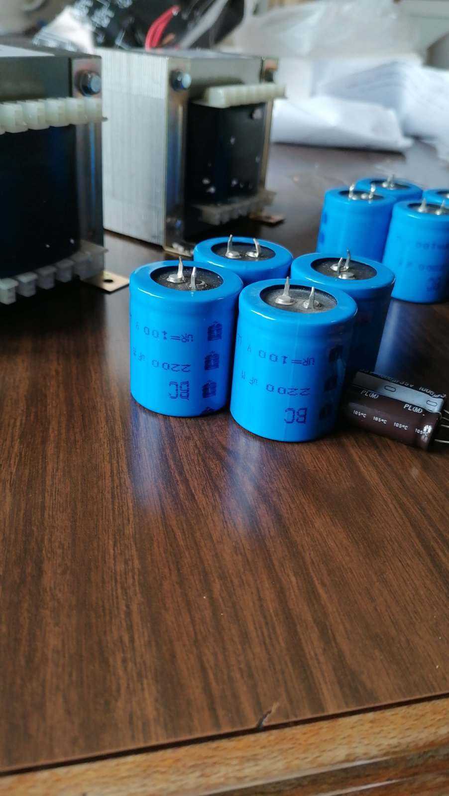

pmiroslav81 Napisano April 18, 2020 #342 Napisano April 18, 2020 NIXIE and Woland je reagovao/la na ovo 2

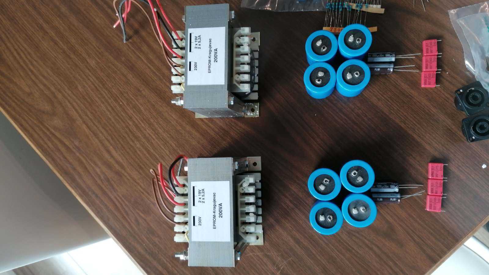

pmiroslav81 Napisano Jun 2, 2020 #344 Napisano Jun 2, 2020 Pozdrav svima. Potrebna pomoc . Narucujem trafo. Imam dilemu . Posto mi novcano slicno izadje sta bi bilo bolje : - 2 trafoa sa sekundarom +20V i -20V i slepim zavojkom 200VA ili - 1 trafo sa 2 sekundara +20V i 2 sekundara -20V sa 1 slepim zavojkom od 400VA na jezgru od 500VA cime bih dobio smanjenu indukciju 1.4T Unapred zahvaljujem na odgovorima
vladd Napisano Jun 2, 2020 #345 Napisano Jun 2, 2020 2 trafoa 200VA....EI limovi...sa oklopom po mogucnosti.
zek Napisano Jun 2, 2020 #346 Napisano Jun 2, 2020 2 hours ago, pmiroslav81 said: sa sekundarom +20V i -20V Sekundar nema + i - vrednost, tu je naizmenični napon.
pmiroslav81 Napisano Jun 3, 2020 #347 Napisano Jun 3, 2020 Mislite da je bolje Ei trafo nego da stavim toruse?
vladd Napisano Jun 3, 2020 #348 Napisano Jun 3, 2020 Vrlo cesto bolje i lakse. 400-500VA iz torusa zna da zahteva predgrupe, dc blokere i soft start zbog jaceg povlacenja struje iz mreze pri ukljucenju, sto dodatno komplikuje posao. Sa torusima treba pazljivo raditi, ne smeju se udarati, ili ispustati na patos, a desi se. Sa druge strane pitanje tipa motanja je bas pitanje, kada majstori krenu seriju a za odredjena jezgra imaju spremne duzine zica i brojeve namotaja... DJ Nik je uradio dobru verziju https://9gag.com/gag/aBm1NK2 A dva trafoa po 200VA su vec overkil za 2x 70W pojacalo....pa jos za kucno slusanje...

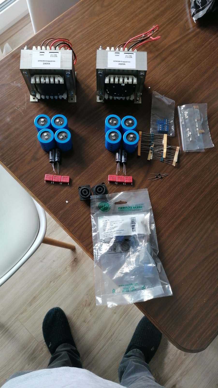

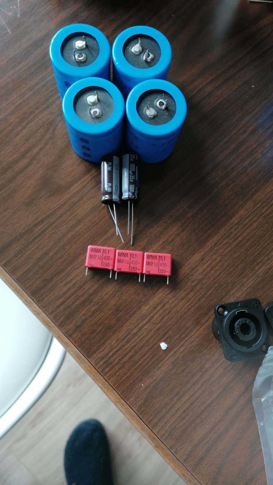

pmiroslav81 Napisano Jun 21, 2020 #352 Napisano Jun 21, 2020 Drugari Stiglo jos delova, jos malo i sklapam Potrebna pomoc oko izbora otpornika za R23 i R24 Po proracunu mi je potrebno 640ohm min 1W Nasao sam od 620R 5% 1W metal oksid 350ppm/c https://www.mgelectronic.rs/1-845 Ili je bolje da uzmem i paralelno vezem jedan 1800R i 2*2000R Metal film 1% 1W 50ppm/c https://www.mgelectronic.rs/otpornik-metaloslojni-1w-1-1k8 https://www.mgelectronic.rs/otpornik-metaloslojni-1w-1-2k 620R mi je lepsa i laksa varijanta samo me muci 350ppm/c, 5% i sto je 20ohma manje Paralelnom vezom ispadne 643.86R samo je robusnije i dosta glomaznije ali je 1% i skoro tacna vrednost i muci me da li je problem sto nisu iste vrednosti ti otpori. Sta je bolje i da li su ok navedeni otpornici ili moze bez problema i jedna i druga varijanta ? Unapred hvala na odgovorima
