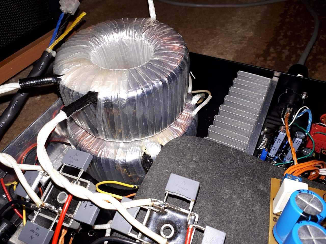

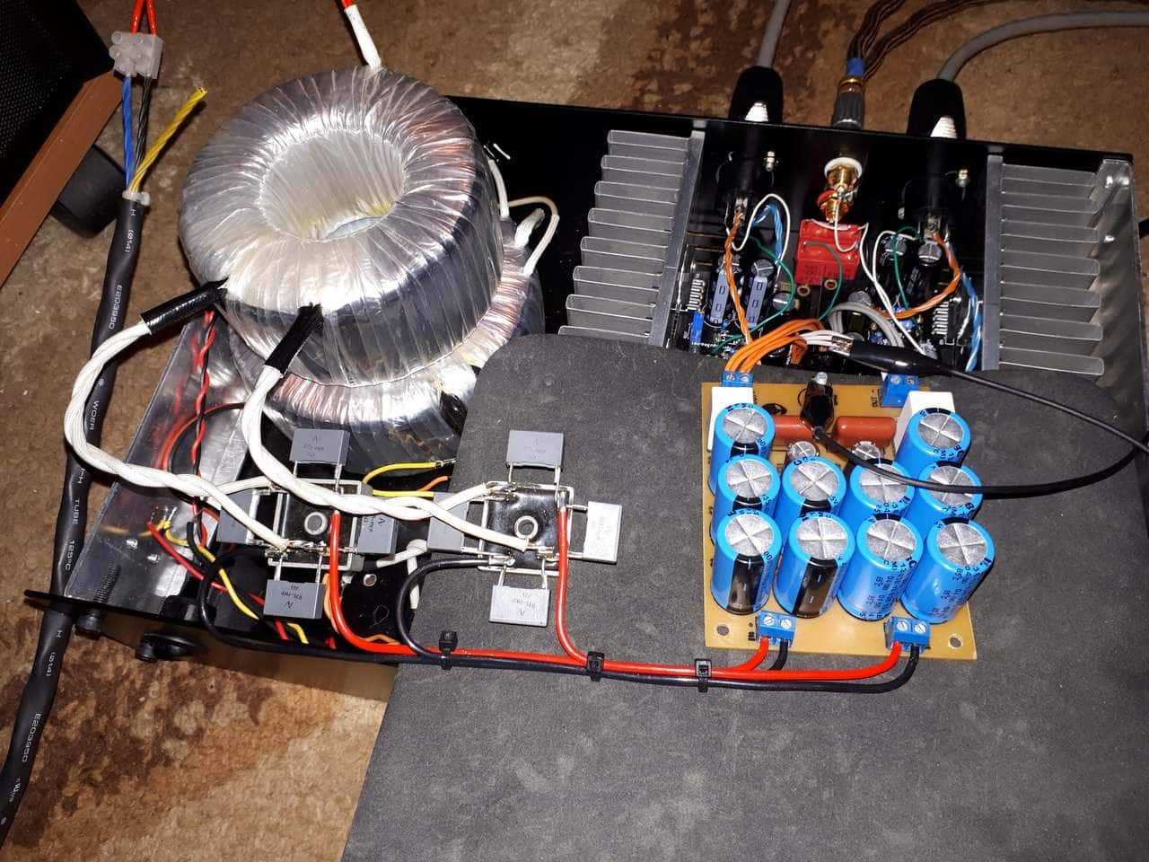

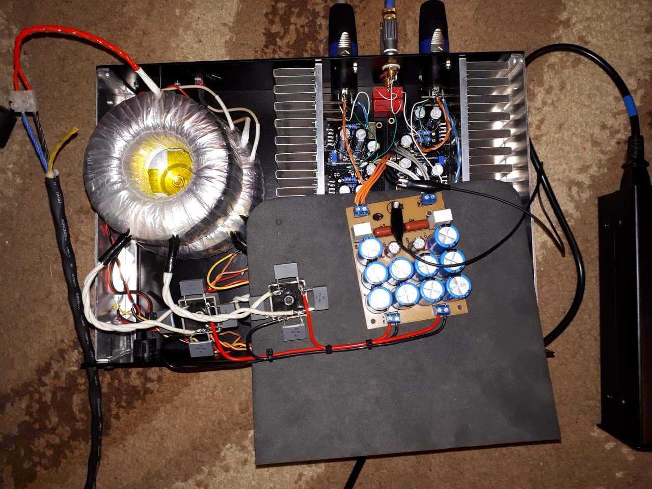

ebe Napisano Avgust 10, 2018 #296 Napisano Avgust 10, 2018 Otkrio sam problem! Trafo je mucak. Stavio sam trafo iz gainclone-a kojeg sam rasturio i nema vise BZZZZZ. Dok ne pustim muziku, nema razlike kad je pojacalo ukljuceno ili iskluceno. Rado bih ga ostavio samo sto je +-33V previse i za elektrolite na plocicama, i za hladnjake.
vladd Napisano Avgust 11, 2018 #297 Napisano Avgust 11, 2018 On 8/9/2018 at 10:47 PM, ebe said: Merio sam osciloskopom, na napajanju, pored onoliko kapacitivnosti imam ripple od 30 mVpp (testera od 100Hz). To se prenosi na zvucnike. Sta bi onda sa ovim?
NIXIE Napisano Avgust 11, 2018 #298 Napisano Avgust 11, 2018 14 hours ago, ebe said: Otkrio sam problem! Trafo je mucak. Stavio sam trafo iz gainclone-a kojeg sam rasturio i nema vise BZZZZZ. Dok ne pustim muziku, nema razlike kad je pojacalo ukljuceno ili iskluceno. Rado bih ga ostavio samo sto je +-33V previse i za elektrolite na plocicama, i za hladnjake. Trafo na slikama deluje savim ok, šta li je tu problem? Pretpostavljam da si ispravno povezao sekundare, mislim na faze. Ko je pravio taj trafo?
ebe Napisano Avgust 11, 2018 #299 Napisano Avgust 11, 2018 3 hours ago, vladd said: On 8/9/2018 at 10:47 PM, ebe said: Merio sam osciloskopom, na napajanju, pored onoliko kapacitivnosti imam ripple od 30 mVpp (testera od 100Hz). To se prenosi na zvucnike. Sta bi onda sa ovim? Nemam pojma. Sa drugim trafoom nista od tih vradzbina sa mase na sasiju ne treba. Niti se trafo cuje, niti brum za zvucnicima. 43 minutes ago, NIXIE said: Pretpostavljam da si ispravno povezao sekundare, mislim na faze. Ko je pravio taj trafo? Jesam, provereno. Pravio ga je Risto iz NS. Trazio sam od njega da bude odredjene visine da bi stao u postojecu kutiju. U precniku je dosta veci od starog, iste snage. Ipak, izgleda da jezgro nije adekvatno. Sad moram da smisljam sta mi je ciniti. Novi trafo? Novo napajanje za C-R-C ili C-L-C u nadi da ce filtrirati brum?
