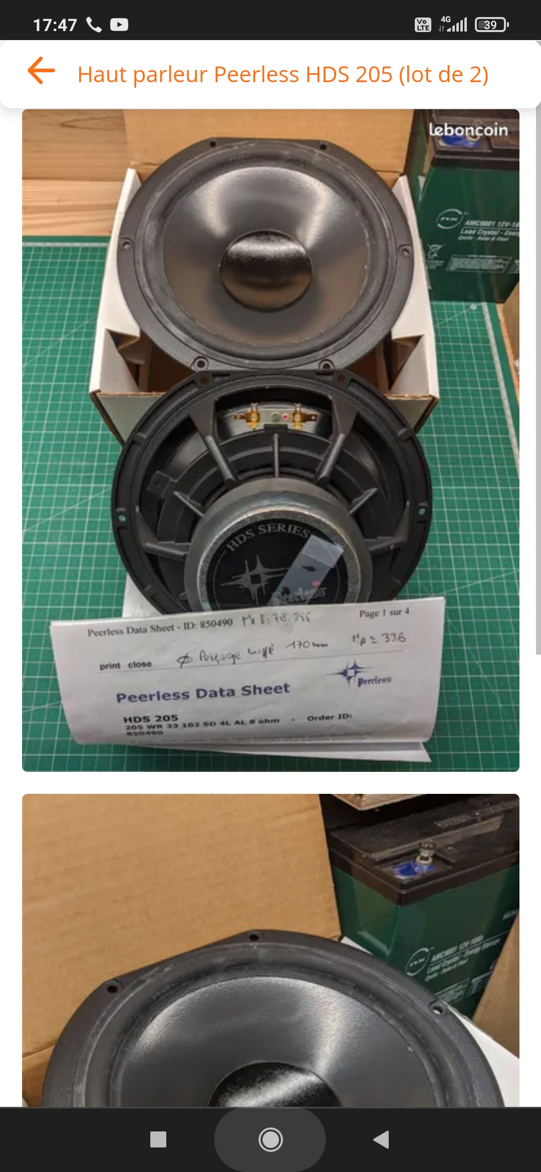

Vix Napisano Oktobar 28, 2022 #13509 Napisano Oktobar 28, 2022 15" je u slucaju ako budem opet isao na OB. Ipak, bez obzira na moju ljubav prema 15" na dasci, realnije je (zbog stana, pozicije zvucnika) da cu gledati neki 8" bas, koji mogu da ubacim u postojecu kutiju (Celestiom Ditton 3, koji isto ima 8" bas, ali on ne ide dovoljno nisko). Gledao nesto na lokalnim oglasima, lik prodaje par Peerless HDS 205... Eventualno, gledam polovne kutije sa dobrim basovima, mozda lakse/jeftinije nego da se cimam...
BokiTokiVoki Napisano Oktobar 28, 2022 #13510 Napisano Oktobar 28, 2022 (izmenjeno) Taj HDS 205 bi super legao sa tim FR. Kupuj to, ako je ok cena, i u dobrom stanju. BR kutija oko 40 L, rezonantna freq. za BR tunel 37-38 Hz, nešto šira kutija, barem 32 cm, tako da je rezna freq. na oko 450 Hz. Posebna je priča kako smestiti taj FR. Generalno bih išao na poluotvorenu kutiju sa gomilom dampinga iza. Ti FR realno imaju oko 84-85 dB na području 500 Hz do 14 kHz, a bass bi realno (posle baffle step i skretnice) imao oko 86 dB, što se taman složi. Ne znam kolika je prostorija, ali bilo bi dobro da nije mala, barem 20 m2 ili više. A pojačalo barem 2x50 W ili više. Izmenjeno Oktobar 28, 2022 od BokiTokiVoki Vix je reagovao/la na ovo 1
Vix Napisano Oktobar 28, 2022 #13511 Napisano Oktobar 28, 2022 Ceni ih 130 za oba, a novi su mislim oko 95 eura komad. Pogledacu jos malo, iako ne izgledaju lose...
Vix Napisano Oktobar 29, 2022 #13512 Napisano Oktobar 29, 2022 Za upola manje novce ima Monacor SPH 210. Na papiru ne izgleda lose, ali verovatno nije ni izbliza Peerlesu po zvuku...
BokiTokiVoki Napisano Oktobar 29, 2022 #13513 Napisano Oktobar 29, 2022 (izmenjeno) Napolju je cena novih manja razlika. Možda 80e naspram 95e, i to je realna razlika kada se gleda kvalitet/cena. SPH-210 je dobar bass. Ja nikada ne bih kupovao polovno, pogotovo u Srbiji. To "pola" je 70e za par... jedino ako si 100% siguran da su u super stanju. Izmenjeno Oktobar 29, 2022 od BokiTokiVoki Vix and hifish je reagovao/la na ovo 2
