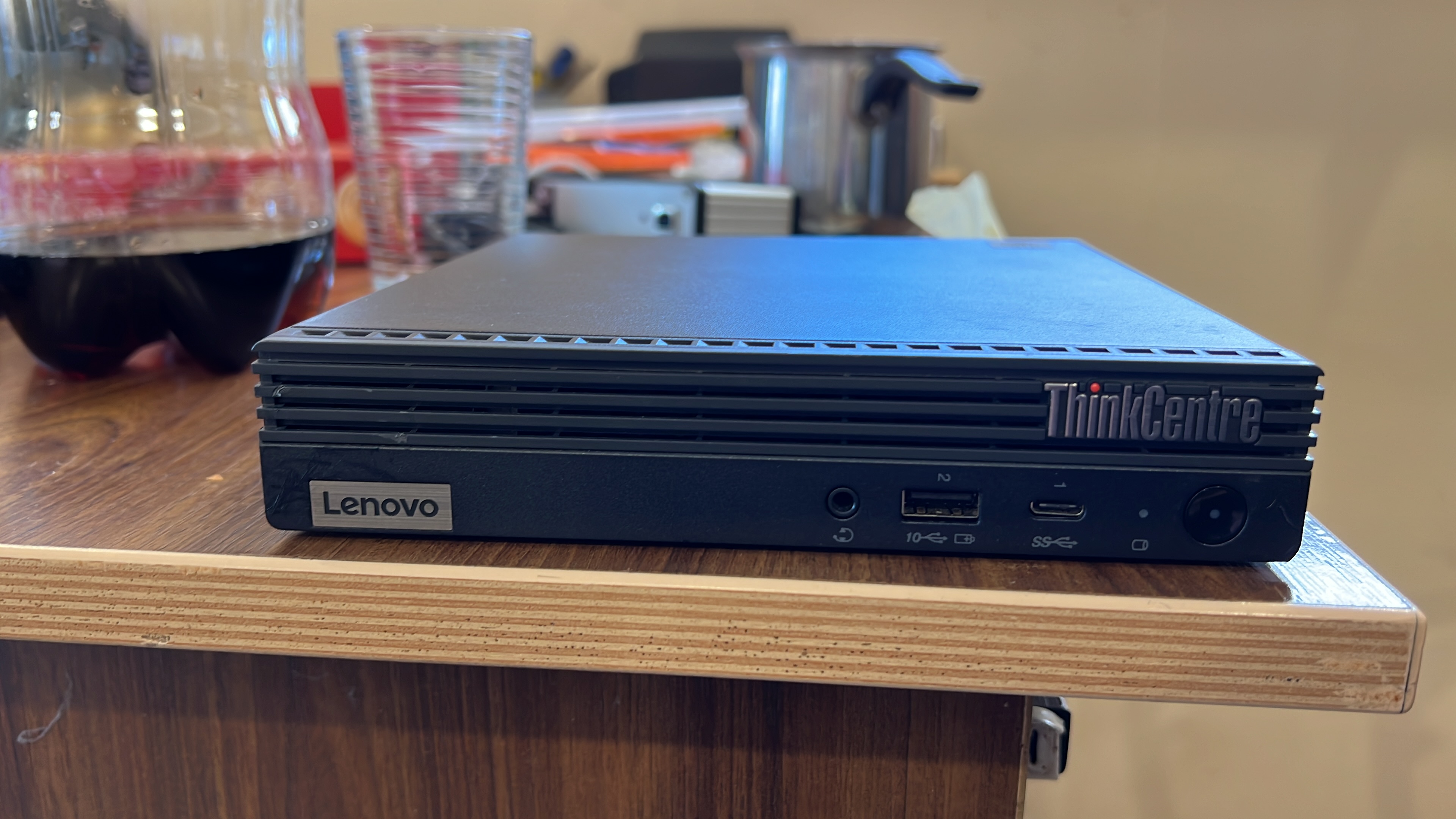

gluv_i_udaren Napisano Oktobar 9, 2022 #13355 Napisano Oktobar 9, 2022 i5 10500, 6 core/12 threads, 32GB, 2TB NVMe u 1L zapremine Plus ima i SATA koji je još prazan Oduševljavaju me ove mašinice. zerowaf, NIXIE, Vix and 4 ostalih je reagovao/la na ovo 1 3 3

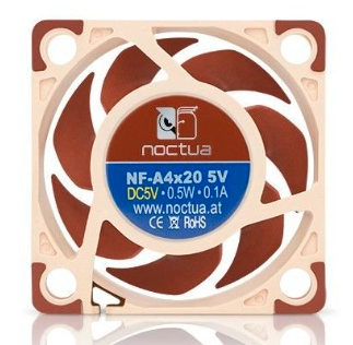

Dumus Napisano Oktobar 10, 2022 #13364 Napisano Oktobar 10, 2022 Noctua NF-A4x20 5V (40mm , 14,9dB) 1.800din u VIP-u

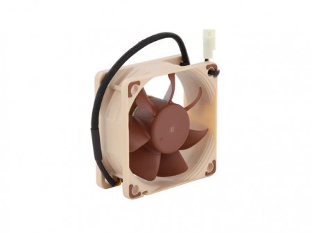

Brijac Napisano Oktobar 10, 2022 #13366 Napisano Oktobar 10, 2022 (izmenjeno) 12 minutes ago, NIXIE said: Moji su 60x60x25 sa 4 pina 12V. Ako znate za te nešumeće bio bih zahvalan. NOCTUA NF-A6X25-FLX cooler | EXCEED D.O.O. WWW.EXCEED.RS NOCTUA NF-A6X25-FLX cooler Tropinac. Ako ti ne treba regulacija (svakako je sigurno tisi nego default na min obrtaja ) Noctua NF-A6x25-PWM - 6cm ventilator, 12V 4-pin PWM - VipHouse VIPHOUSE.RS Fan NF-A6x25 PWM, 60x60x25 mm ventilator, 550 - 3000 RPM, 19,3 dB/A, 29,2 m³/h, 2,18 mm H2O, 4-pin PWM I 4 pinac pwm Izmenjeno Oktobar 10, 2022 od Brijac
krca44 Napisano Oktobar 10, 2022 #13367 Napisano Oktobar 10, 2022 Ako je 4 pina moras takav, ja sam greskom kupio tropinac i kod mene nije mogla da izvrsi zamena / prilagodjenje.
Brijac Napisano Oktobar 10, 2022 #13368 Napisano Oktobar 10, 2022 24 minutes ago, krca44 said: Ako je 4 pina moras takav, ja sam greskom kupio tropinac i kod mene nije mogla da izvrsi zamena / prilagodjenje. Ne vidim zasto, moze 3 pin na 4 pin bez problema. Samo nemas pwm kontrolu.
NIXIE Napisano Oktobar 11, 2022 #13369 Napisano Oktobar 11, 2022 Ovaj drugi mi odgovara, zahvaljujem. Brijac je reagovao/la na ovo 1
krca44 Napisano Oktobar 11, 2022 #13370 Napisano Oktobar 11, 2022 pre 14 časa, Brijac reče Ne vidim zasto, moze 3 pin na 4 pin bez problema. Samo nemas pwm kontrolu. Zavisi od modela i na sta se ugradjuje - menjao sam neki i serviser mi je rekao da nekad moze tropinac da se ugradi ali kod mene je probao - nije mogao da prilagodi - zaboravio sam zasta se tacno koristila 4.-ta zica.
Brijac Napisano Oktobar 11, 2022 #13371 Napisano Oktobar 11, 2022 19 minutes ago, krca44 said: Zavisi od modela i na sta se ugradjuje - menjao sam neki i serviser mi je rekao da nekad moze tropinac da se ugradi ali kod mene je probao - nije mogao da prilagodi - zaboravio sam zasta se tacno koristila 4.-ta zica. Nema tu model i na sta se ugradjuje, to je standard. Malo te je serviser zavrnuo Cetvrta zica je za pwm, iliti signalna zica koja daje tajming i tako kontrolise brzinu ventilatora.
