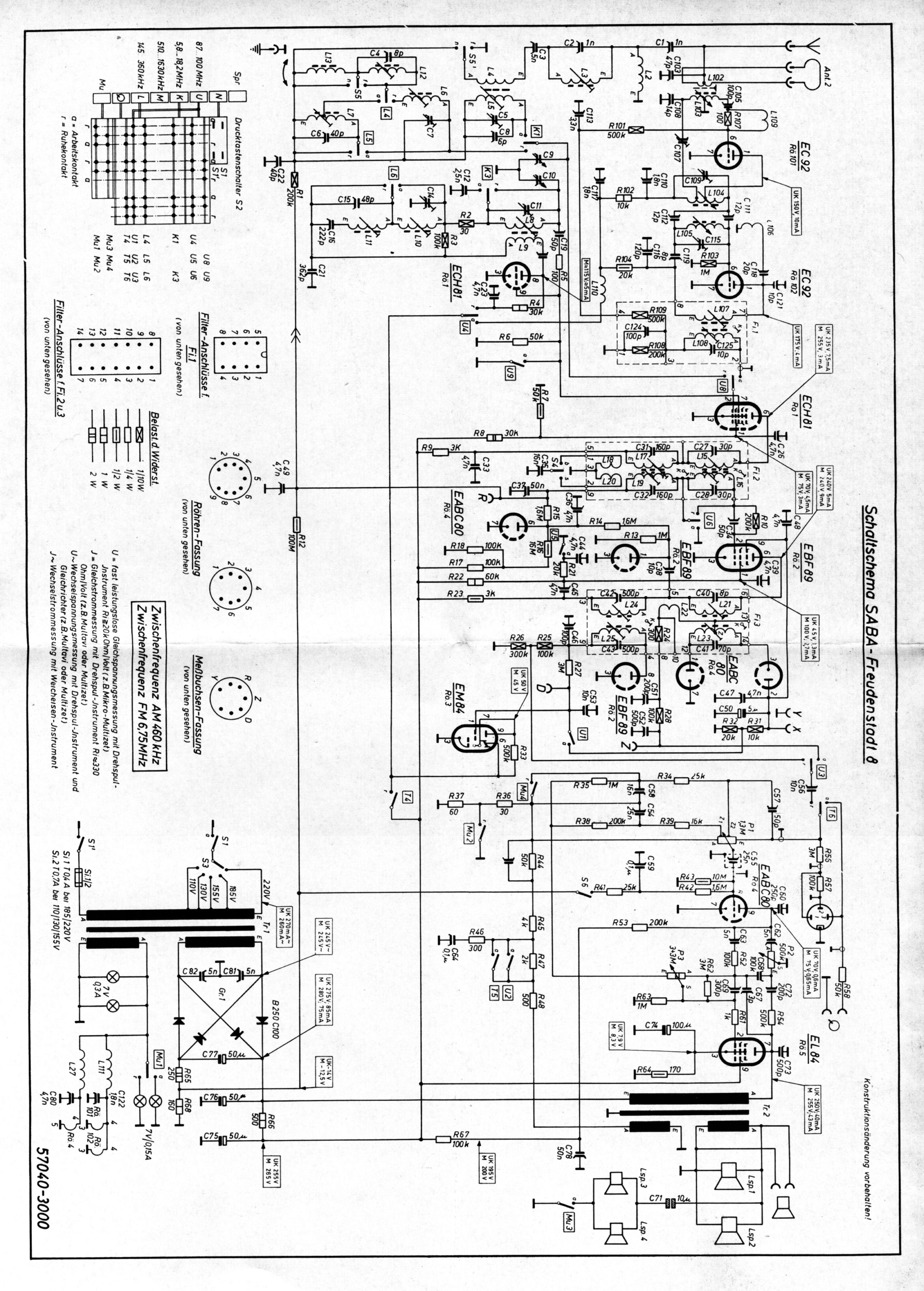

Aciko Napisano Maj 20, 2021 #12652 Napisano Maj 20, 2021 2 hours ago, zerowaf said: Znam zvuk tog radija. Ne baš tog primjerka nego točno tog modela. To vrijedi obnoviti i koristiti. Ako baš ne moraš, nemoj stavljati kojekakve SS module u njega jer ga je šteta ne spasiti ako se može spasiti, a zvuk, slažemo se nas dvojica, zvuk je za prste polizati! Ako ćeš ipak vaditi zvučnike iz njega, mogao bi ih ja kupiti jer sam budala, prodao svoje kad sam bio u teškoj situaciji nakon 15-tomjesečnog bolovanja prije nekoliko godina. Bolje da sam posudio novce od nekoga nego što sam oskrnavio tako dobar radio. Na mom doduše svakako treba puno raditi, ali zvuk koji je iz njega izlazio je nevjerojatno lijep. Nije hifistički točan, ali je toliko dobar da ga je šteta popravljati! (mislim na zvuk, ne na radio. Radio treba popraviti! ) Pokušaću da ga dovedem u potpuno ispravno radno stanje a da što više zadrži autentičnost, ako me razumeš. zerowaf je reagovao/la na ovo 1
чика-Брка Napisano Maj 20, 2021 #12654 Napisano Maj 20, 2021 nikakav problem za sredjivanje. veoma je pristupacan radio za servis. kondove za refresh imas odlicne u Silken-u. Samwha i to 105 stepeni. originalne ostavis odozgo, za dekoraciju, samo ih otkacis, a nove zalepis dvokomponentnim odozdo, tako sam ja uradio. i pod obavezno selenski grec zamenis sa 4x 1n4007. hifish, Aciko, NIXIE and 1 član je reagovao/la na ovo 2 2
vladd Napisano Maj 21, 2021 #12655 Napisano Maj 21, 2021 I dodati par desetina oma min 5W da se spusti napon za 10'ak volti na pocetnu vrednost sa selenom. Da se ne izgubi originalna radna tacka lanpe pevaljke. Aciko je reagovao/la na ovo 1

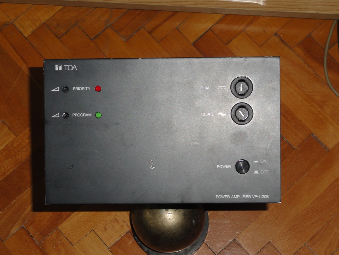

Sinke Napisano Maj 30, 2021 #12671 Napisano Maj 30, 2021 Subot, Bubanj Potok, kod gancuja tri ista komada. Cena, skoro pa džabe. Pazarim ti ja sva tri komada ko velim jedan za delove. Uz male prepravke pušteni u pogon i stvarno sviraju za sve pare. Oni integralci sa čuvenim imenima mogu da se ladno postide. Jedini poblem što o dotčnom mono bloku x 2 nema na netu skor ništa. krca44, dejanco32 and zerowaf je reagovao/la na ovo 2 1
Zen Mod Napisano Maj 30, 2021 #12672 Napisano Maj 30, 2021 zaebana japanska firma radili OEM svasta, a svasta i ovako uvek dobar prakticni engineering
