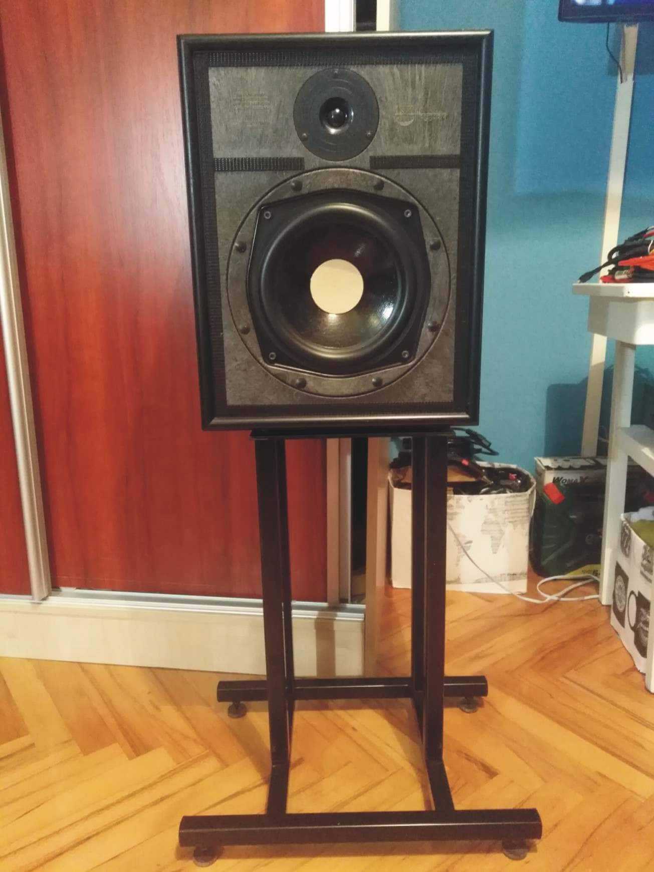

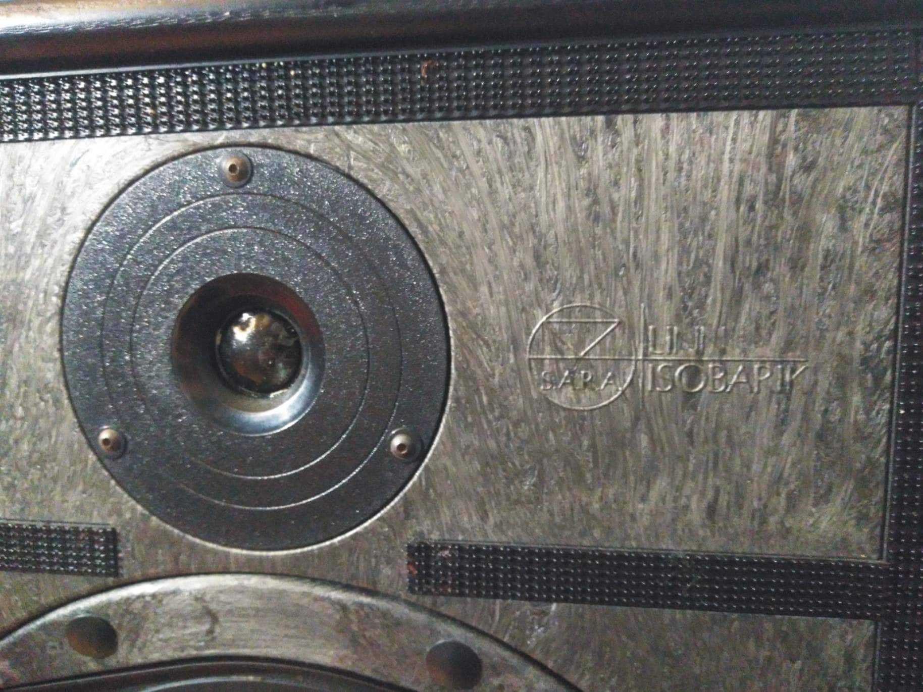

NIXIE Napisano Decembar 26, 2018 #10649 Napisano Decembar 26, 2018 32 minutes ago, parabolis said: S.A.R.A. Small acoustic reproduce apparatus Utisci su za sad vrlo vrlo svezi, uglavnom Sara je stigla posle fantasticnih proac tablette 3, sve u odnosu na Proac je x 3 veceg i jaceg inteziteta, posebno low fekvencije, malo nedostaje Proac-ova bistrina i svezina, otvorenost odsviranog tona, ali se to ,barem po meni moze zanemariti, zbog toga sto Sara daje izuzetno preciznu zvucnu sliku, veca i sira stereofonska baza, raspored muzicara je definisan, precizan, x3 velicina u odnosu na Proac. Ma sve je to OK, samo membrane visokotonaca, tako se smežuraju i Dynaudio, izgleda da je svila previše tanka pa grejanje vremenom devastira membrane.
parabolis Napisano Decembar 26, 2018 #10650 Napisano Decembar 26, 2018 MOguce. Da li to utice na zvucne kake? Sta kaze iskustvo vas starijih vukova.
NIXIE Napisano Decembar 26, 2018 #10651 Napisano Decembar 26, 2018 11 minutes ago, parabolis said: MOguce. Da li to utice na zvucne kake? Sta kaze iskustvo vas starijih vukova. Pa sve utiče, ali pitanje koliko, ne verujem da ima recone za to da se kupi. PS Ima replacement tweeter-a, recimo Scanspeak D2008 (mada sam ja slušao taj davno i nije se nešto proslavio) https://www.falconacoustics.co.uk/drive-units-1/linn-isobarik-replacement-drive-units.html A ima i ovaj http://www.hiquphon.eu/linn_speakers.html
parabolis Napisano Decembar 26, 2018 #10652 Napisano Decembar 26, 2018 Cisto price radi, koliko sam uspeo saznati oni su koristili scan speak drajvere, koji model je u pitanju ako znate?
NIXIE Napisano Decembar 26, 2018 #10653 Napisano Decembar 26, 2018 3 minutes ago, parabolis said: Cisto price radi, koliko sam uspeo saznati oni su koristili scan speak drajvere, koji model je u pitanju ako znate? Nije Scanspeak nego izgleda Hiquphon, pogledaj link iznad tu tvrde da je to taj visokotonac i da su ga pravili za Linn.
Mikorist Napisano Decembar 26, 2018 #10654 Napisano Decembar 26, 2018 ovaj.... samo se kupe nove dijafragme i zamene https://www.ebay.com/itm/REPLACEMENT-DIAPHRAGM-Tweeter-HIQUPHON-D20-LP-1-vintage-8-OHM-/321980704461 Srecko and NIXIE je reagovao/la na ovo 1 1
parabolis Napisano Decembar 26, 2018 #10655 Napisano Decembar 26, 2018 Kome da se obratim za zamenu, u slucaju da odlucim da menjam volim da imam sve informacije. hvala na linkovima....
NIXIE Napisano Decembar 26, 2018 #10656 Napisano Decembar 26, 2018 5 minutes ago, Mikorist said: samo se kupe nove dijafragme i zamene https://www.ebay.com/itm/REPLACEMENT-DIAPHRAGM-Tweeter-HIQUPHON-D20-LP-1-vintage-8-OHM-/321980704461 A vidi se da su tanke, tanke, zato se tako i deformišu.

Mikorist Napisano Decembar 26, 2018 #10659 Napisano Decembar 26, 2018 21 minutes ago, parabolis said: Kome da se obratim za zamenu, u slucaju da odlucim da menjam volim da imam sve informacije. hvala na linkovima.... Nekome ko je servisirao visoke ovog tipa i ima prciznu ruku da nabode dijafragmu u magnet i ne ošteti je..... Ove dijafragme treba pazariti dok ih još ima... i ovo je čudo da ih ima....

Mikorist Napisano Decembar 26, 2018 #10662 Napisano Decembar 26, 2018 32 minutes ago, NIXIE said: A vidi se da su tanke, tanke, zato se tako i deformišu. još samo tri komada.... da imam taj zvučnik kupio bi sve tri.... čuj i 4 .... da se nađe....jbg svileni....
NIXIE Napisano Decembar 26, 2018 #10663 Napisano Decembar 26, 2018 1 hour ago, Mikorist said: još samo tri komada.... da imam taj zvučnik kupio bi sve tri.... čuj i 4 .... da se nađe....jbg svileni.... Možda se više isplati nov zvučnik, manje je posla (tri šrafa i dve buksne ili dva lema). Pošto li su ti novi zamenski?
parabolis Napisano Decembar 26, 2018 #10664 Napisano Decembar 26, 2018 41 minutes ago, NIXIE said: Možda se više isplati nov zvučnik, manje je posla (tri šrafa i dve buksne ili dva lema). Pošto li su ti novi zamenski? Ako sam dobro zapazio cena je oko 50 funti komad.plus dostava.
NIXIE Napisano Decembar 26, 2018 #10665 Napisano Decembar 26, 2018 4 minutes ago, parabolis said: Ako sam dobro zapazio cena je oko 50 funti komad.plus dostava. Onda razmisli, ali brzo, o onim membranama, dok još ima. Hiquphon je verovatno malo bolji visokotonac od Scanspeak 2008.
Zen Mod Napisano Decembar 26, 2018 #10666 Napisano Decembar 26, 2018 mozes da kupis druge , da ti srce bude na mestu , ali nemoj se iznenaditi ako ti "novi" koji kozmeticki perfektno izgledaju - ne sviraju nista bolje
чика-Брка Napisano Decembar 26, 2018 #10667 Napisano Decembar 26, 2018 po meni je bolje kupiti nove membrane. originalne, naravno. zamena je veoma prosta. ali muka je skinuti visokotonce zbog lepka. a lepak drzi, bogami.
NIXIE Napisano Decembar 26, 2018 #10668 Napisano Decembar 26, 2018 10 minutes ago, sax.hifi said: po meni je bolje kupiti nove membrane. originalne, naravno. zamena je veoma prosta. ali muka je skinuti visokotonce zbog lepka. a lepak drzi, bogami. Ima tih lepljenih visokotonaca, tako im verovatno dođe jeftinije za proizvodnju, a posle kad zatreba servis onda je mučenje. Ja volim SEAS i slično, par šrafova i mož se igraš do mile volje.
чика-Брка Napisano Decembar 26, 2018 #10669 Napisano Decembar 26, 2018 nisi me razumeo. tj, nisam se lepo izrazio. kad sam rekao lepljen - visoki je lepljen za kabinet zbog dihtovanja. a zamena membrane je o.k.
NIXIE Napisano Decembar 26, 2018 #10670 Napisano Decembar 26, 2018 1 hour ago, sax.hifi said: nisi me razumeo. tj, nisam se lepo izrazio. kad sam rekao lepljen - visoki je lepljen za kabinet zbog dihtovanja. a zamena membrane je o.k. Pomislo sam da je slepljen, izvini. Sećam se naročito onih niže klase što su kupovani uz muzičke stubove rasturao sam ih par puta. Tu je sve živo, drajveri i skretnica zaliveno onim jakim žućkastim termo lepkom otpozadi pa zadnja strana kutije opet zalepljena, to je sve moralo da se razvali a zadnja ploča nova da se stavi. A bilo je recimo onih Wharfedale beše 508 708 i još nekih gde je bas montiran rotacijom na bajonet sistem a visoki na šrafove pa preko toga zalepljena tanka plastika. Bas ne može da se skine ako ne napraviš alat, tako da je i skretnica nedostupna. Ima takva dva komada moj kum, rezerva, sad razmišljam kako da skinem bas da malo osvežim skretnicu. Visoke sam skinuo nekako i poslao na zamenu ferofluida. Trebaće mi da slušam nešto dok moje sređujem
