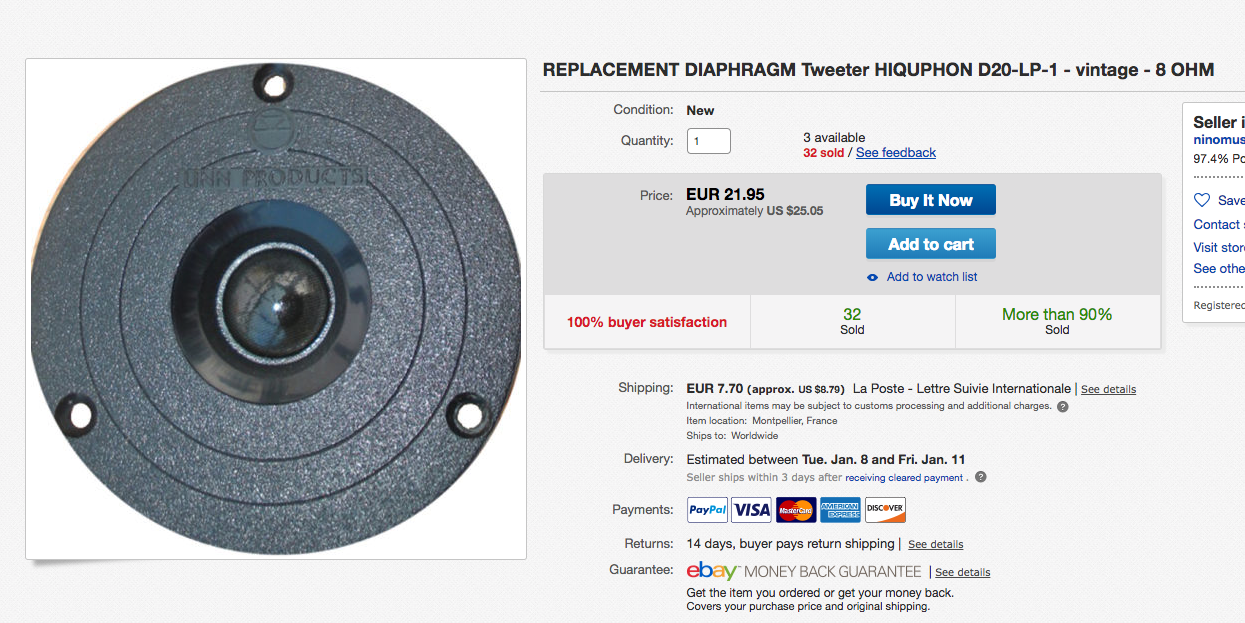

Mikorist Napisano Decembar 26, 2018 Share #10677 Napisano Decembar 26, 2018 ovaj.... samo se kupe nove dijafragme i zamene https://www.ebay.com/itm/REPLACEMENT-DIAPHRAGM-Tweeter-HIQUPHON-D20-LP-1-vintage-8-OHM-/321980704461 Srecko and NIXIE je reagovao/la na ovo 1 1 Link to comment Podeli na ovim sajtovima More sharing options...
parabolis Napisano Decembar 26, 2018 Share #10678 Napisano Decembar 26, 2018 Kome da se obratim za zamenu, u slucaju da odlucim da menjam volim da imam sve informacije. hvala na linkovima.... Link to comment Podeli na ovim sajtovima More sharing options...
NIXIE Napisano Decembar 26, 2018 Share #10679 Napisano Decembar 26, 2018 5 minutes ago, Mikorist said: samo se kupe nove dijafragme i zamene https://www.ebay.com/itm/REPLACEMENT-DIAPHRAGM-Tweeter-HIQUPHON-D20-LP-1-vintage-8-OHM-/321980704461 A vidi se da su tanke, tanke, zato se tako i deformišu. Link to comment Podeli na ovim sajtovima More sharing options...

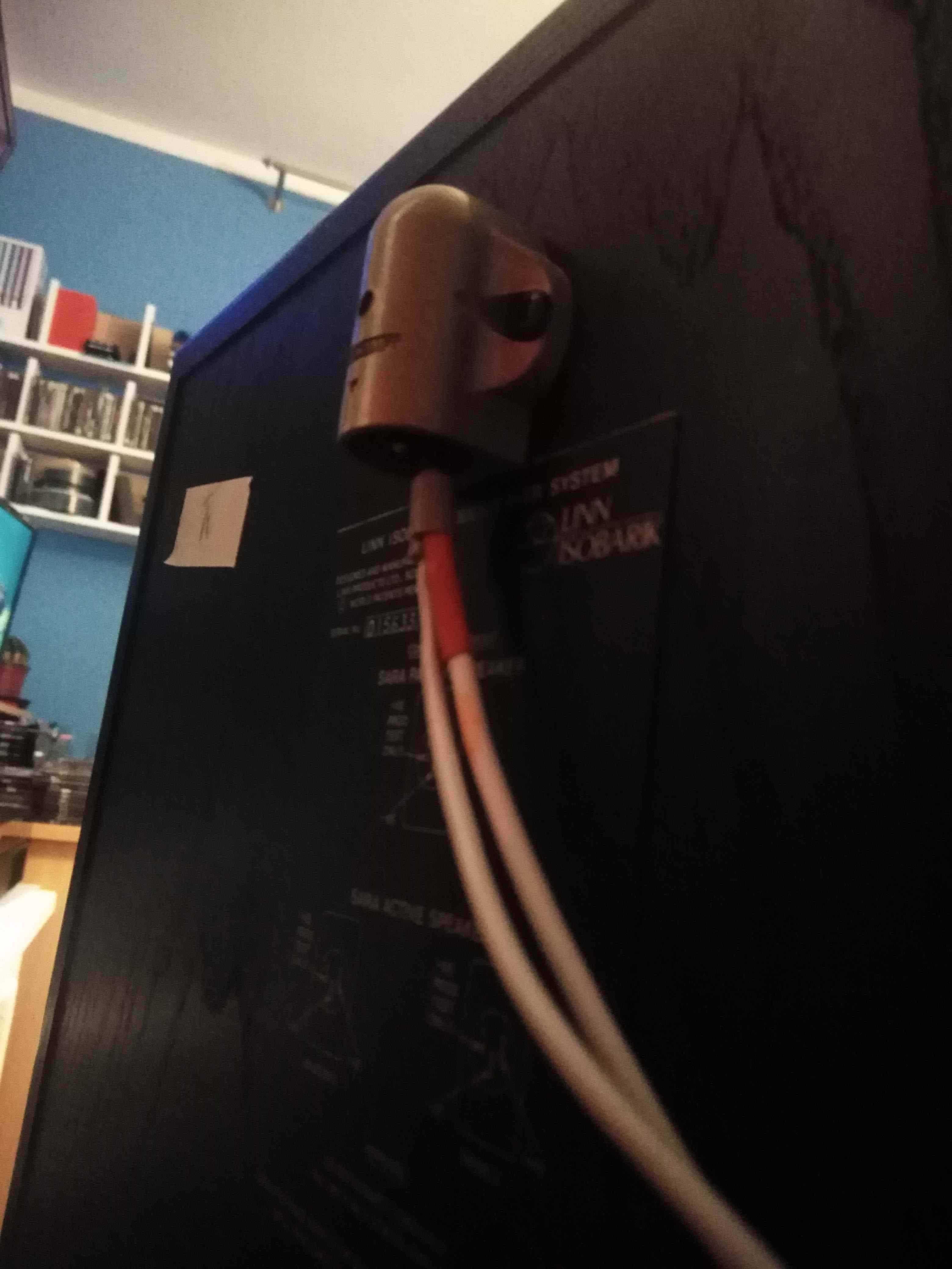

parabolis Napisano Decembar 26, 2018 Share #10680 Napisano Decembar 26, 2018 Kad sam stigao u nedelju kuci, hteo sam odmah sare da prikljucim na sistem, medjutim jedan od dva kenona koja sam dobio sa njimaje imao polomljen + kontakt na strani gde se leme zvucnicki kablovi, na moju srecu imao sam negde u zalihama hilzne, taman su pasovale na muski kenon koji je na kutiji, doduse to mi je samo za prvu ruku, narucio sam nove kenone, pa cu to napraviti kako bog zapoveda. Link to comment Podeli na ovim sajtovima More sharing options...

Mikorist Napisano Decembar 26, 2018 Share #10682 Napisano Decembar 26, 2018 21 minutes ago, parabolis said: Kome da se obratim za zamenu, u slucaju da odlucim da menjam volim da imam sve informacije. hvala na linkovima.... Nekome ko je servisirao visoke ovog tipa i ima prciznu ruku da nabode dijafragmu u magnet i ne ošteti je..... Ove dijafragme treba pazariti dok ih još ima... i ovo je čudo da ih ima.... Link to comment Podeli na ovim sajtovima More sharing options...

NIXIE Napisano Decembar 26, 2018 Share #10686 Napisano Decembar 26, 2018 1 hour ago, Mikorist said: još samo tri komada.... da imam taj zvučnik kupio bi sve tri.... čuj i 4 .... da se nađe....jbg svileni.... Možda se više isplati nov zvučnik, manje je posla (tri šrafa i dve buksne ili dva lema). Pošto li su ti novi zamenski? Link to comment Podeli na ovim sajtovima More sharing options...
parabolis Napisano Decembar 26, 2018 Share #10687 Napisano Decembar 26, 2018 41 minutes ago, NIXIE said: Možda se više isplati nov zvučnik, manje je posla (tri šrafa i dve buksne ili dva lema). Pošto li su ti novi zamenski? Ako sam dobro zapazio cena je oko 50 funti komad.plus dostava. Link to comment Podeli na ovim sajtovima More sharing options...
NIXIE Napisano Decembar 26, 2018 Share #10688 Napisano Decembar 26, 2018 4 minutes ago, parabolis said: Ako sam dobro zapazio cena je oko 50 funti komad.plus dostava. Onda razmisli, ali brzo, o onim membranama, dok još ima. Hiquphon je verovatno malo bolji visokotonac od Scanspeak 2008. Link to comment Podeli na ovim sajtovima More sharing options...
