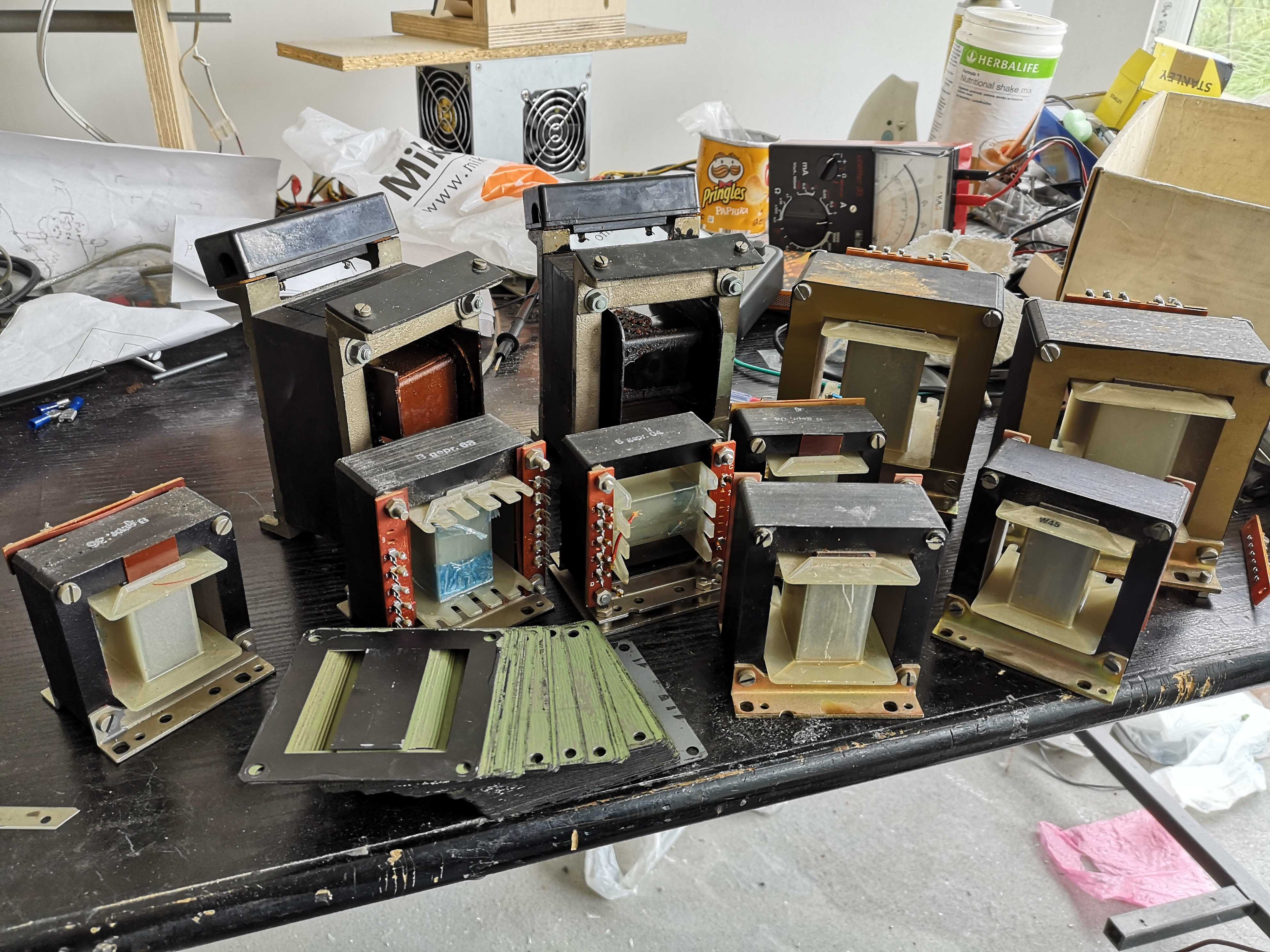

djmilicic Napisano Jun 27, 2018 #9858 Napisano Jun 27, 2018 I vel'ki i mali su 0.37 mm plehovi. Dva velika su EI, ostalo M jezgro. Pitanje: Ako se M limovi okrenu svi u istu stranu (onda na srednjoj nozi imaju procep oko 0,4 mm) da li se mogu koristiti za priguznicu?
Beli_Ninja Napisano Jun 27, 2018 #9859 Napisano Jun 27, 2018 Vec se koriste M limovi za priguznice i izlazne trafoe. Dakle moze
djmilicic Napisano Jun 27, 2018 #9860 Napisano Jun 27, 2018 Spasioče, hvala vi!!! Imaš ili . Ovi mali se ubili za prigušnice. Će da bidne motanja.

vladd Napisano Jun 28, 2018 #9864 Napisano Jun 28, 2018 On 6/27/2018 at 3:58 PM, djmilicic said: Pitanje: Ako se M limovi okrenu svi u istu stranu (onda na srednjoj nozi imaju procep oko 0,4 mm) da li se mogu koristiti za priguznicu? NAravno da mogu, ali uz sitno ogranicenje. Energija se akumulira u procepu, a procep je solidno mali, pa se ne moze racunati na preveliku bezbednost od zasicenja takvog jezgra, drugacije receno, vrlo je mali "headroom" pri maksimalnoj struji. Tako da prakticno moras da pazis na zasicenje jezgra, a onda se kompromisno zapitas, zasto bih smanjivao induktivnost procepom koji mi ne daje dovoljno "strujnog konfora", a recimo, korisnija je veca induktivnost za filtriranje nekih riplova... Pa na kraju krajeva probas ovako ili onako, sta ti je za koju namenu pogodnije...i odaberes po zelji

djmilicic Napisano Jun 29, 2018 #9867 Napisano Jun 29, 2018 14 hours ago, vladd said: Pa na kraju krajeva probas ovako ili onako, sta ti je za koju namenu pogodnije...i odaberes po zelji Hvala. Ce da i bidne tako - metoda PiG.
