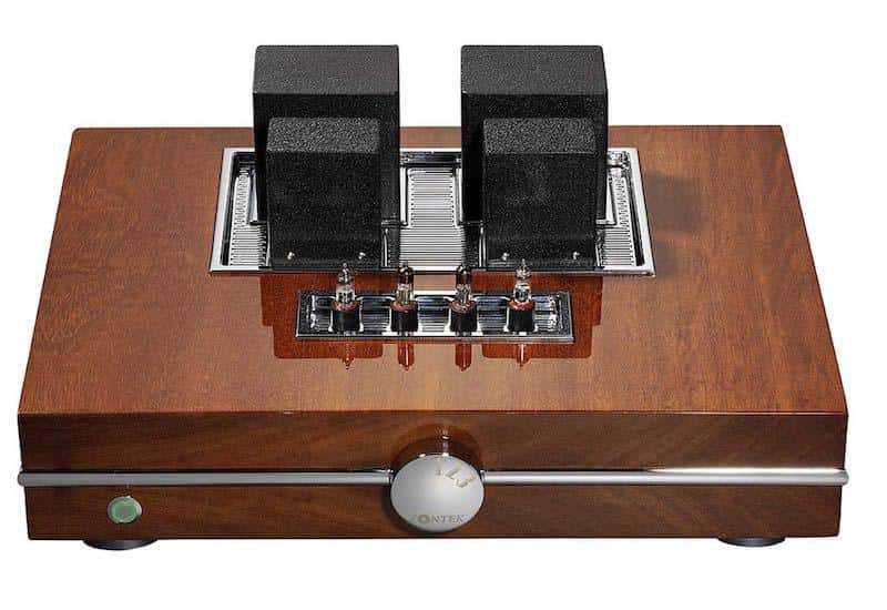

Prvi pick ali teško za izradu. Treba CNC
Druga dva je verovatno lako napraviti. Ne znam kako se radi ovaj visoki sjaj. Gde je onaj novoprimljeni stolar amater da objasni?

Znam ja kako se radi visoki sjaj. Javi se kad budes dosao do te faze izrade. Ako si iole vest sa rukama ( a da nisu zene u pitanju) do pred sam kraj mozes sam.

Visoki sjaj se dobija besomučnim šmirglanjem i poliranjem laka ili metala. Ima doduše i poliuretanskih premaza tipa klavirlak koji su sjajni sami po sebi.

Visoki sjaj, prvo 2k poliuretanski punilac 2-3 sloja, između slojeva šmirglanje do besvesti granulacijom 1000-2000, pa 2k poliuretan završni sjajni 2-3 sloja, između slojeva šmirglanje do besvesti granulacijom 2000-3000. Nanošenje pištoljem naravno. To što znam i što sam nekada probao, kad sam se zanosio... Voleo bih ako Stradi ili neko drugi zna jednostavnije rešenje jer ovo je ubistvo... ali rezultat je perfekcija.
ne verujem da su ovo komadi bakra. Mislim da su to komadi aluminijuma ili celika i nekog drugig metala koji su posle poliranja bakrenisani (niklovani ili hromirani). Ta crvenkasta nijanasa bakra verovatno od tog postupka i to 2x. Neposredno posle bakrenisanja verovatno nanesen neki eposi?

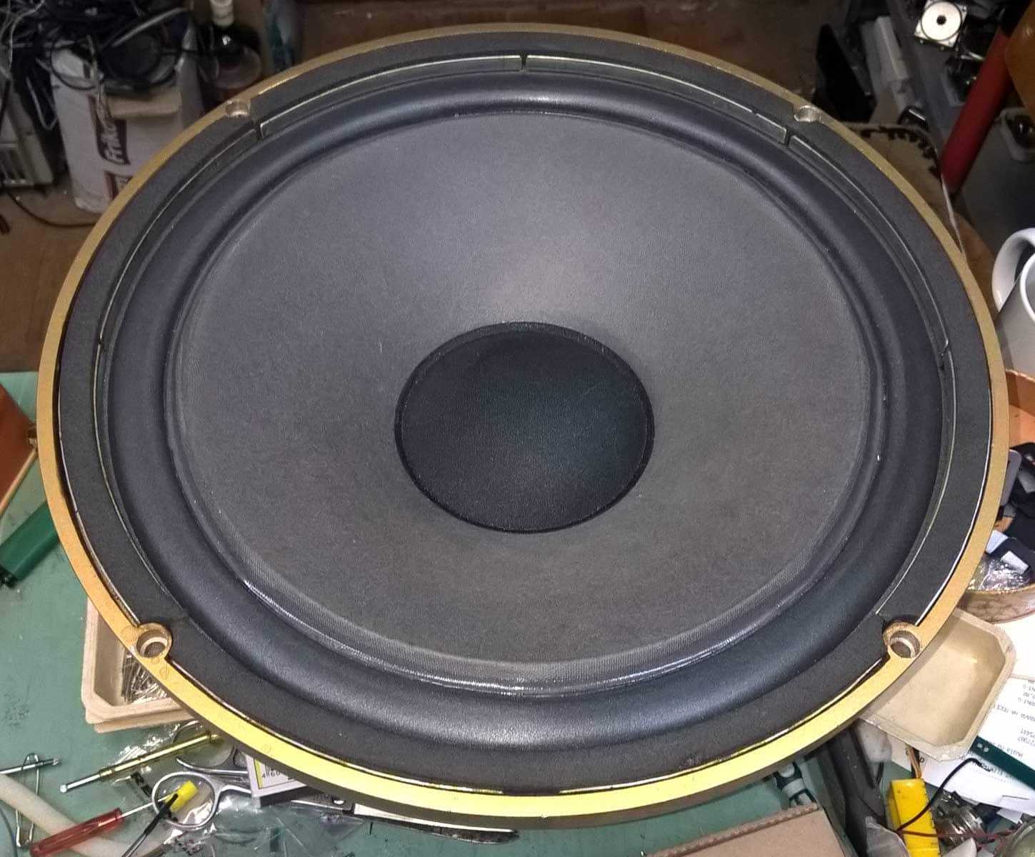

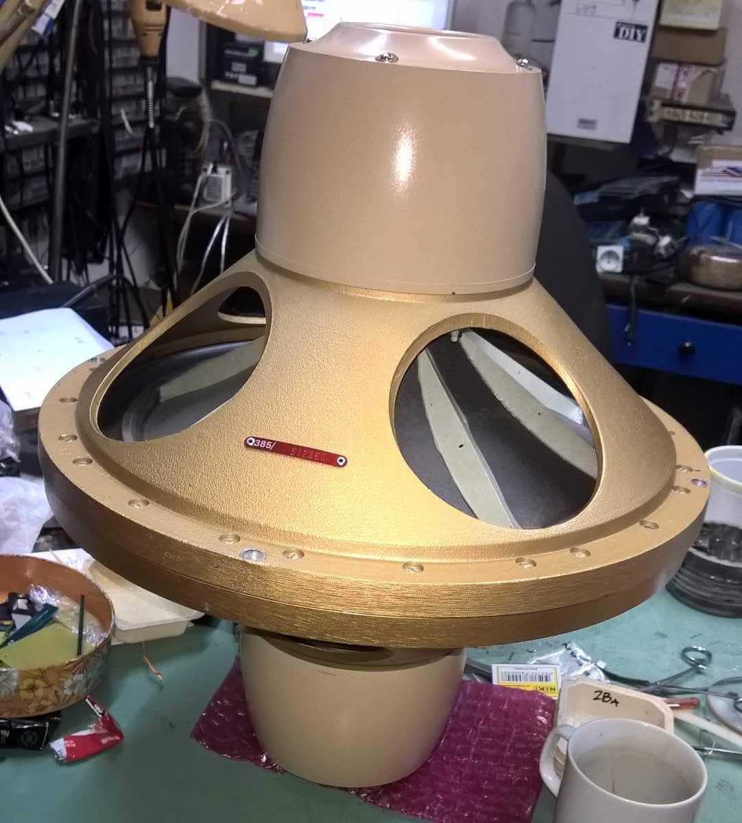

pajz ovo ....... najzad ulučio priliku kad Highwolander nije kućama , pa sam doakao kako da udjem u podrum mu (bilo je ono Surdulice , Susame .... ) i omastih brke ........ oteh rezervni mu par
sad neka pukne
'beš kuću koja nema bar 3 para koaksijalaca :smesna:
ne racunjam tudje u prolazu , još 3 para :P

domaćinska kuća - creva za tuš u rezervi, nekol'ko osigurača, pertle, dvoje dukserica, HPD 385.. :)
nego, zaboravio si da turiš print out merenja
da se razumemo - Tannoy-i su od matorog hipstera , don'o da se izmeri ono sto  pise na papircetu - 100% su mint
ono - nije da meni nesto treba vise koaxijalaca , al' uvek mnogo volem da vidim (za mene) novi par
