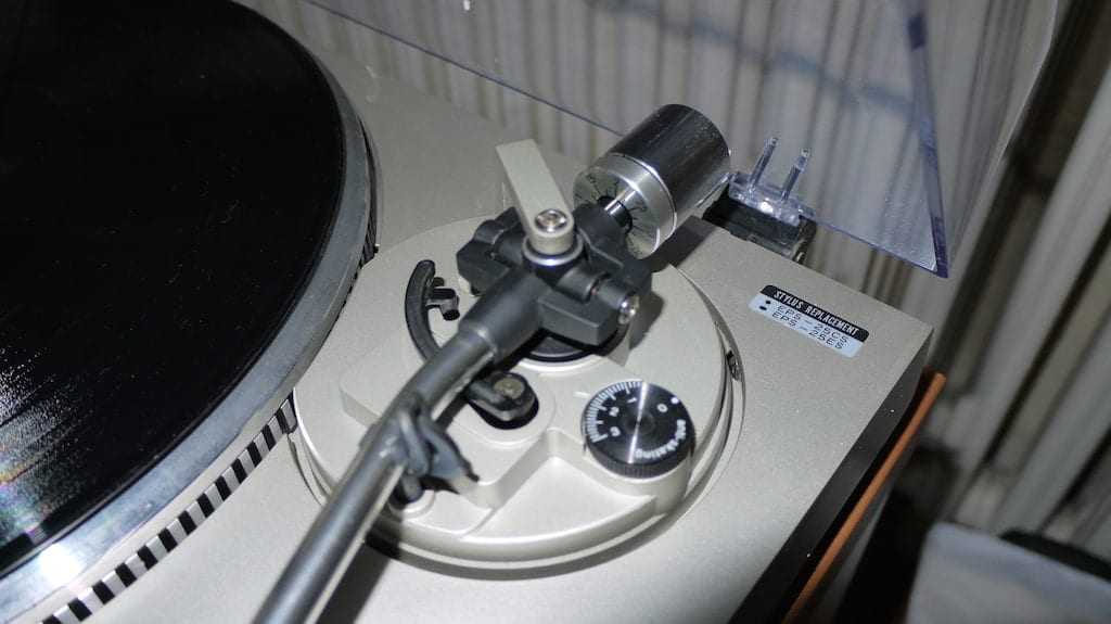

chakija Napisano Jun 14, 2014 #4951 Napisano Jun 14, 2014 Mnogo lepa mašina. Greota ga kasapiti radi ručke... Inače, imam problema sa tim lift mehanizmom. Kada se spušta kao da uopšte nema dampinga, već samo potone ručka. Kada se podiže ručica u početku je suviše sporo podizao, a sad kada sam ga malo razradio suviše mi brzo podiže ručicu....
chakija Napisano Jun 15, 2014 #4954 Napisano Jun 15, 2014 HHS-2000 Našpricao sa ovim...dobio upravo suprotan efekat od onoga što mi je trebalo-sad još lakše i brže klip gura ručicu, što će reći manji je otpor nego ranije. Meni treba nešto sa jako visokim viskozitetom...
stein Napisano Jun 15, 2014 #4955 Napisano Jun 15, 2014 Našpricao sa ovim...dobio upravo suprotan efekat od onoga što mi je trebalo-sad još lakše i brže klip gura ručicu, što će reći manji je otpor nego ranije. Meni treba nešto sa jako visokim viskozitetom... Ostavi da ispari i stegne. Posle toga treba da bude skroz lepljivo i gusto. Ako ipak ne pomogne, onda možda Kuja ima koju kapljicu viška onog silikonskog ulja od 60.000 CpS...
chakija Napisano Jun 15, 2014 #4956 Napisano Jun 15, 2014 Isparilo i steglo...jeste lepljivo ali je film koji se formira suviše tanak za zazor koji je između kliznih površina. Mislim da je to silikonsko ulje rešenje.

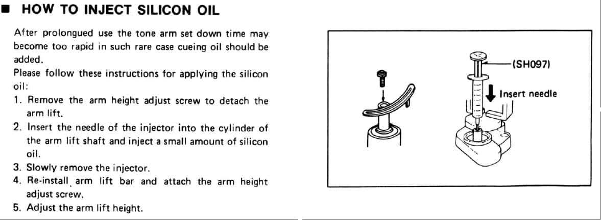

stein Napisano Jun 16, 2014 #4960 Napisano Jun 16, 2014 Isparilo i steglo...jeste lepljivo ali je film koji se formira suviše tanak za zazor koji je između kliznih površina. Mislim da je to silikonsko ulje rešenje. Ne znam 'oće li pomoći (ne verujem, al' ajd...) Technics za svoje ručice preporučuje ovako nekako... a ima ko prodaje više vrsta... http://www.turntablebasics.com/silicone.html pa cenim da sam bio u pravu kad sam preporučio da se obratiš Kuji (ako je voljan da ti ustupi 4.015 kapi) za lift tvog gramofona
Kuja Napisano Jun 16, 2014 #4961 Napisano Jun 16, 2014 Ne znam ni kako bih odmerio tih 4 kapi, a ni u sta! Ako svracas do BG, ponesi gramofon pa cemo nekako nekom cackalicom ili necim vec da ubacimo to ulje gde treba. Meni deluje suvise gusto za spric sa klasicnim otvorom. Gustina je otprilike kao med. Na ovom linku gore prodaju 300.000 (!) cst ulje za lift. Moje od 60.000 je previse retko?
chakija Napisano Jun 16, 2014 #4962 Napisano Jun 16, 2014 Uh, teško da ću u skorije vreme ići za Bg. Ima li neko iz NS a da ima ovog magičnog ulja?

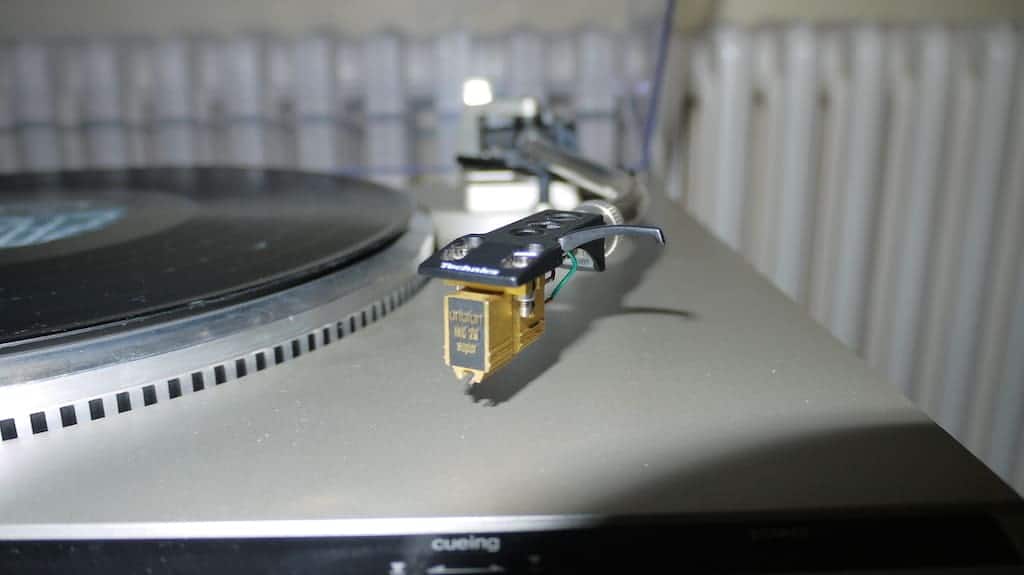

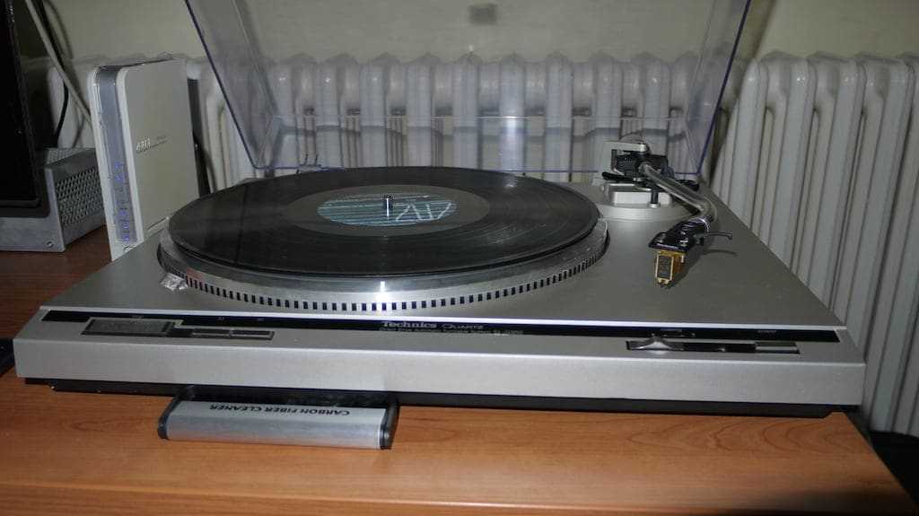

stein Napisano Jun 19, 2014 #4965 Napisano Jun 19, 2014 Poluatomatik...Došao sa Empire telom zvučnice ali naravno, kao i sve što je jeptino, neko se svojski potrudio da igla bude iščupana iz nosača... Uopšte ne mogu vizualno da utvrdim tačnost brzine na 33rpm... biče jedno fino ribanje tačkica na obodu tanjira... Mada, čini mi se da je sve oket... Na sluh, definitivno. Kad se usporedi sa recently purchased SL-1500, skroz je weird koliko subšasija na 1710 plivućka okolo kad se prodrmusa - kod 1500 je sve kruto vezano na plinth... Dakako, u oba slučaja, Technics se nije libio da obilato iskoristi sve prednosti koje im pruža tehnologija brizganja Alu-legura pod pritiskom... Ostaje pitanje vredi li se zamajavati sa zvučnicom i tražiti iglu... (u plastu) Sa donje strane na telu zvučnice piše Empire - HPR -1E... Našao sam neke igle što liče po obliku (nosača igle) a cene variraju od cca 20 do 50€?
