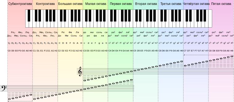

Doktor Napisano Januar 23, 2020 Share #2175 Napisano Januar 23, 2020 Kada igla krece ka svom kraju radnog veka, cuje se povremeno kao distorzija u zvucnom materijalu koji se preslusava. To je pravo vreme da se zameni, jer postaje opasnost da tako potrosena igla fizicki osteti LP-e. Problem moze biti ako preslusavamo ploce cesto, svakodnevno, tako da se uho navikava na te abnormalnosti/distorzije koje su u pocetku veoma slabo cujne, bolje reci, diskretne. Hint - preslusavati LP sa klavir solo. Ta distorzija se moze cuti kada se svira treca i cetvrta oktava ( slika dole ). Mislim da pukoti, pucketanje koje se moze cuti sa vinila nema veze sa stanjem i brojem radnih sati gramofonske igle. @krca44 je dao dobar deo odgovora na fenomen pukota. crni. and krca44 je reagovao/la na ovo 2 Link to comment Podeli na ovim sajtovima More sharing options...
