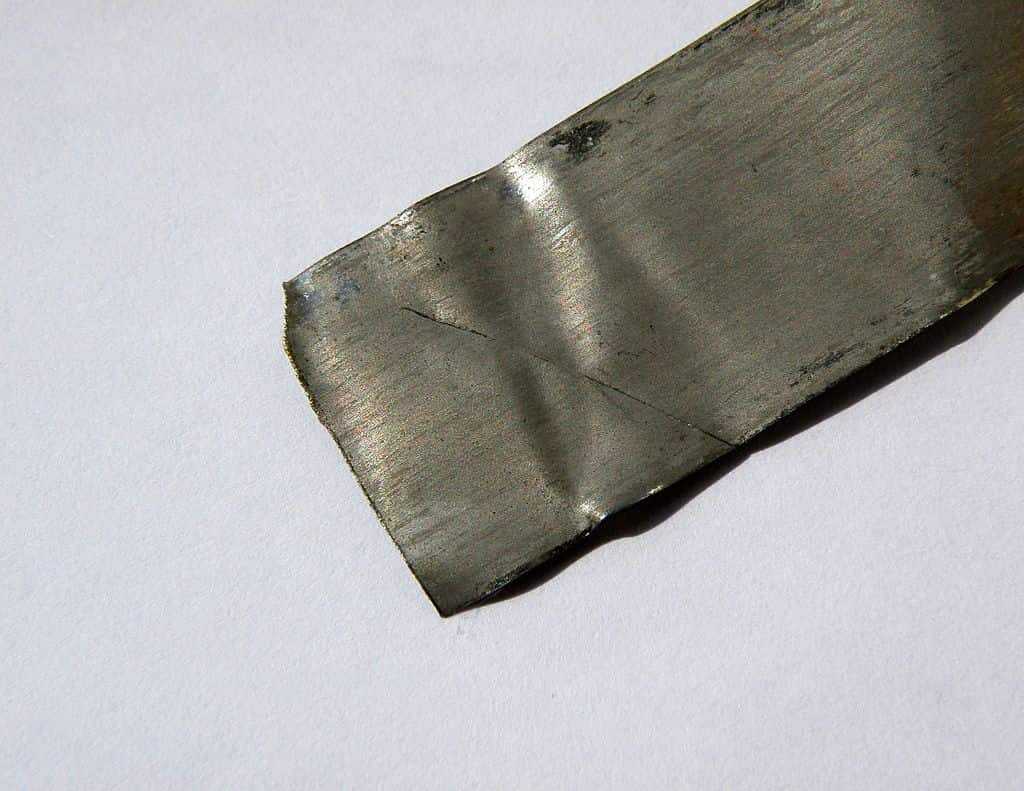

grau. Napisano Februar 19, 2017 Autor #1354 Napisano Februar 19, 2017 ima se i ovo http://www.ebay.com/itm/Pr-Tamura-Tango-Permaloy-OP-Transformers-PP-5K-8-Ohms-Power-Transformer-/112280417789 izvadjeno iz sony R2R, tamura 5k-600 ki upisan za preamp
vladd Napisano Februar 19, 2017 #1355 Napisano Februar 19, 2017 To "tamura" mu je doglo cenu za 100$, a trafoi nisu prisli permaloju, i sta ce im za izlaz.. Ili su 60-ih farbali permaloj u crno, da ne lici na sebe Bakaluk...

Zen Mod Napisano Februar 19, 2017 #1361 Napisano Februar 19, 2017 1 hour ago, sax.hifi said: veze to nema ni sa Tangom ni Tamurom. najobicniji trafoi. kvalitetni jesu, ali nista specijalno. pise da su iz Sony RtR a i prepoznajem ih po slici** - takav par svira kod SuperFija u WOT-u , sa 6Н6С **daklem , jesu Tamura Zflazar je reagovao/la na ovo 1
grau. Napisano Februar 19, 2017 Autor #1363 Napisano Februar 19, 2017 dobra;) jeste to tamura tacnije tamradio sto je staro ime. ovi trafoi mislim imaju 2 sekundara, jedan je mislim 5k za 1:1 prenos a drugi je 600 oma i taj nam radi posao ovde. niko nije ni napisao da su nesto specijalno ali za 100-120 evrica za koliko se mogu naci rade posao ako neces da narucujes lundale kamione avione. mislim, korektan japanski trafo iz ranih 70-tih, iskanibalisan iz magnetovena, sta moze da bude? ko mislim da za te pare ne valja uvek moze da kupi jezgra pa namota sam ili plati majstora. lepo to sviri u zenovom WOT-u samo sto bi ja voleo da tih 600 oma na izlazu nekako postane 60 sad mislim da bas ovi nisu ti zenovi, jer bi morali da budu SE, ovaj lik pominje PP mada nije iskljuceno da nema pojma Zflazar je reagovao/la na ovo 1
vladd Napisano Februar 19, 2017 #1364 Napisano Februar 19, 2017 Moguce je da je neka Tamurina opcija 40%-e legure, pa je izrazito tamnosivo jezgro. Permaloj sa dosta nikla je nezgodan kada nanjusi dc, zato mi je bilo cudno da ga gura u SE.
