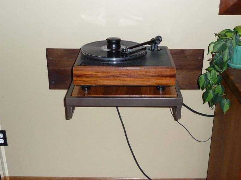

Granit za gramofonsku bazu.
grau.
Sad zamislite brod neki težak , recimo nosač aviona .....reko bi čovek da ga ništa ne može pomeriti , a malo uzburkano more i pomera se i tekako ....ne kao neki manji ali se pomera .....gde je analogija sa gramofonom ......pa taj granit će da stoji na nečemu i ako to nije onako isto tako inertno će opet da igra .....možda ne kao bez njega ali će svejedno da se pomera ......recimo talas koji nije vodeni ali je ipak talas i to zvučni ...one niske frekfencije . Meni se čini da , ajde neka teška podloga , ali ta podloga može biti i sendvič nekih drugih materijala ......a iznad svega mi se čini da amortizer sačinjen od peska , koji su neki drugi probali i poprilično dobro radi , može da bude koristan ....gotovo je nemoguće preneti vibraciju preko suvog peska .....
  • Odgovora 61
ako pravim sendvic, onda samo od drveta. sper, aluminijum, sper, vinil (kao za plocu), sper, aluminijum, sper. nikakve kutije sa peskom, kurci palci, pa bre gramofon pravim a ne igraliste za decu i toalet za macke :)aropopo anologije sa nosacem aviona, da, pomera se, ali na kojoj frekvenciji? to je ponta svih umasivljavanja oko gramofona, da rez. frekv spustis ispod 10hz i budes na sigurno.

kutija sa peskom , pa bre mislio sam na one male ispod nosača ....neki su koristili kutije od jogurta što u ovom slučaju neće da radi posao jer će se usled težine raspasti ali neka mala od gavrilovića već može . Sendvič .....šper pa olovo pa šper pa neki drugi materijal .....oslonac ne tražiti u jednoj ravni po horizontali za sve , nego po vertikali ih rasporediti ....bar ja tako mislim .Mada te kančina od granita .....pa pitaću ovde za koliko bi to uradili
