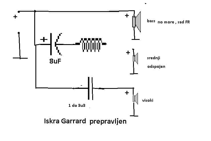

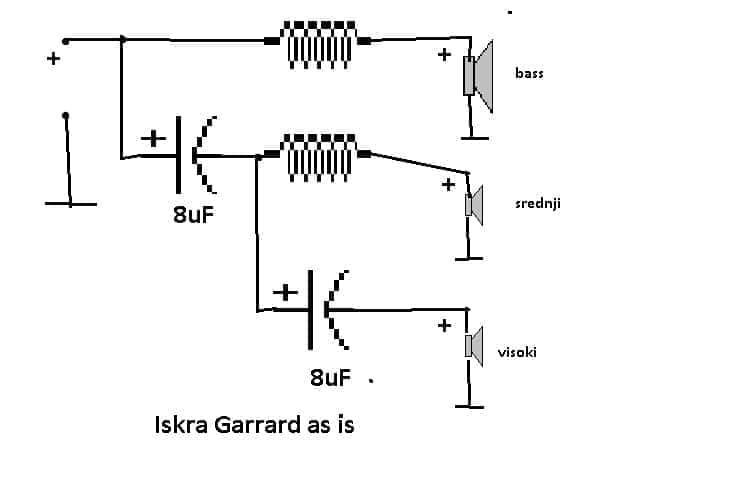

Zen Mod Napisano Avgust 31, 2012 #28 Napisano Avgust 31, 2012 eveako nije jasno , pitajbas je dovoljno da samo premostis choke komadom zice a za visoki - prvo lociraj koji je , povadi postojece elkove napolje i onda upotrebi snalazenje
zerowaf Napisano Avgust 31, 2012 Autor #29 Napisano Avgust 31, 2012 Tako sam i ja mislio za jednog matorog Lorenza , kad ono nalete parnjak ...... , tamo daj tom liku za njega max 20E i mirna mu Backa ! sta on ocekuje za 300godina star i nepoznat zvucnik ???Super što je Lorenz našao društvo. Sigurno je gadno biti star i usamljen. Što se tiće - kaže Zen da je to Philips - neka ga još malo u oglasu.Cuo sam negde da se NAD ne trpi sa 211 , obicno hoce da crkaje u njihovoj blizini !!! Nadam se da je samo u pitanju ono sranje od zaštite koju NAD ugrađuje jer se da upaliti, ali ga prebacuje u safe mod. Naime, ima karticu sa nekakvom zaštitom za pojačalo na kojoj su fizički preblizu zener i elektrolit, pa ga zener prilično grije i sa vremenom isuši.Za pocetak kaci tamo na te 211 preko nekog pota direkt drive iz CD ili PC i Uzivaj !!! Ma tako i je - slušam sa PC-a. Player (sječaš ga se? ) ima dovoljan napon na izlazu da potjera u napast i zvučnike i pojačalo.
zerowaf Napisano Avgust 31, 2012 Autor #30 Napisano Avgust 31, 2012 eve ako nije jasno , pitaj bas je dovoljno da samo premostis choke komadom zice a za visoki - prvo lociraj koji je , povadi postojece elkove napolje i onda upotrebi snalazenje 1.- Što je "choke"? Komad žice? U ovom kontekstu mi se ćini da je to samo žica? Ili mora biti namotana u nekakvu zavojnicu?2.- Srednji je dovoljno jednostavno otpojiti pretpostavljam. 3.- Znaći da visokotonac samo štitimo od pregaranja sa nekakvim kapacitetom ćiju konaćno vrijednost određujemo "na uho"? 4.-100.- Hvala!!!!!!!!!!!!!!!
Zen Mod Napisano Avgust 31, 2012 #31 Napisano Avgust 31, 2012 1.choke - to je zavojnicarekoh dakle da je na basu premostis zicom , kao da je nema2.aha3.aha4. odi se jebat :rofl:slikaj kad uradis , da proverim sta si uradio ........ ne verujem ti nista
zerowaf Napisano Avgust 31, 2012 Autor #32 Napisano Avgust 31, 2012 1.choke - to je zavojnicarekoh dakle da je na basu premostis zicom , kao da je nema2.aha3.aha4. odi se jebat :rofl:slikaj kad uradis , da proverim sta si uradio ........ ne verujem ti nista 1.- Ah so! Da ju premostim kao da je nema! Ne volim kad sam glup. psmastersijaimoječitanje 2.-3. - Volim kad sam pametan! :Viannen_loungelizard:4.- Hvala! Polovnjačeeee! Gdje steeeee?! Neće vam Mlajo ništa! Polovnjačeee! Pol-pol-pol-pol!* :crazy:Slikat ću! Otkad sam se uhvatio u laži ni ja sebi više ne vjerujem! * Ako piliće zovemo: "pi-pi-pi-pi" onda valjda njih zovemo "pol-pol-pol-pol"?

zerowaf Napisano Avgust 31, 2012 Autor #35 Napisano Avgust 31, 2012 @all: Sad nemam odgovarajuće kondenzatore. Je li dobro ako stavim u paralelu dva 0,68uF/100V? Barem za probu? Ako se ne varam to bi bilo kao jedan od 1,33uF. Vrijedi li to i u skretnici? (znam, znam...Om i Kirhof vrijede u cijelom svemiru, ali tek da budem siguran.) Ako je to dozvoljeno onda trebam i malu pomoć oko toga. Nisam siguran koja strana je (+), ako ju ovakav kond uopće ima. Kakv je to uopće kondenzator? Imam ih 4 komada i ako zadovoljavaju uvjete stavio bi ih u paralelu pa na VT.
Zen Mod Napisano Avgust 31, 2012 #36 Napisano Avgust 31, 2012 stavi u paralelu po dva komada , kako si rekaookreci kako hoces , blok kondovi generalno nemaju polaritetjavi utiskebem te u racun2x0,68=1,33

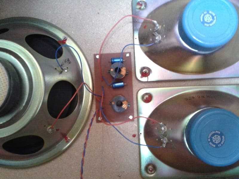

zerowaf Napisano Avgust 31, 2012 Autor #38 Napisano Avgust 31, 2012 Napravljena je skretnica za lijevi zvučnjak. Desni ću sutra navećer kad dođem s posla. Sad neću više dangubiti jer se ujutro ustajem u 4 sata. Gotov godišnji! Nisam bio siguran koji driver je VT. Pa sam prvo spojio sve na 8-omsku jedinicu, a poslije toga na 4-omsku. Na 4-omcu se jasnije čuje da nešto tandrlja kad je spojen, pa sam ostavio na njemu. Izbacio sam staru skretnicu i direktno spojio FR. Iz plus stopice FR-a sam doveo MJUZU u VT kroz paralelno spojena dva meni nepoznata Rifina kondenzatora od po 0,68uF, što kako smo već apsolvirali ranije zajedno ćini 1,33uF! Minus FullTeksaškogRenđera sam jednostavno spojio sa VT i izveo van iz kutije: Nisam više imao strpljenja slikati unutra kad je završeno. Nije puno drugaćije. Samo su malo žice dovedene u neki red i osigurane od lamatanja po kutiji. EDIT: A utisci? Nema ih puno za sad. Noće je, pa si ne smijem baš dati oduška. Na prvu loptu mogu reći da mi na nekim stvarima koje sam danas slušao slika malo bježi ulijevo, te da sa lijeve strane jasnije ćujem poneku žicu ili šuškanje. Za pravi dojam ću morati ponoviti postupak i na desnom zvučniku. Uz to ću na njemu zamjeniti mjesta VT i ST tako da dobijem simetrićnu konfiguraciju. Ako se ne varam, kod zvučnika sa u stranu pomaknutim VT se preferira da su VT na unutranjoj strani gledajući sa mjesta slušanja, zar ne?
Zen Mod Napisano Avgust 31, 2012 #39 Napisano Avgust 31, 2012 na prilozenoj slici/linku Visokotonac je gore , a srednji doleza sada ne moras da se igras sa simetrijama kako je koji smesten ;slusaj koji dan i skupljaj utiskesta si se stis'o - dodaj jos jedan kond u paralelu ....... tj. probaj , kad nabavis :buehehe:slobodno probaj kutije i bez zadnje ploce , malo blize zadnjem zidu
