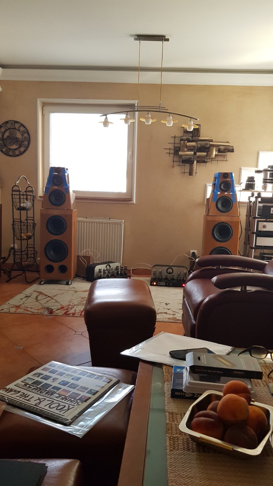

shonne Napisano Avgust 10, 2022 Autor #1172 Napisano Avgust 10, 2022 Kako je nemac radio sa dva bassa... White Ebony WWW.LAUTSPRECHERSHOP.DE Floorstanding,White Ebony,bass reflex,loudspeaker,DIY kit,Scan-Speak D3004/6600-00(ss-D3004-6600), Scan-Speak 12MU8731T00(ss-12MU-8731T), Scan-Speak 22W/8851 T-00(ss-22W-8851T00)
shonne Napisano Avgust 10, 2022 Autor #1174 Napisano Avgust 10, 2022 Pretpostavljam ne vise od 60L. Po spec koliko vidim radio je slicno kao sto ja hocu. 40-20khz.
shonne Napisano Avgust 10, 2022 Autor #1176 Napisano Avgust 10, 2022 51 minutes ago, Zen Mod said: tesko ce ti taj bass dobaci do 20KHz 'penzioneri', sa veliki zvucnici i kamerice na njima 😁 😛 twitter_20220810_225120.mp4

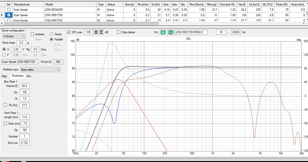

shonne Napisano Avgust 20, 2022 Autor #1177 Napisano Avgust 20, 2022 On 7/31/2022 at 5:30 PM, shonne said: difrakcija na realan baffle...pa realan odziv u odnosu na infinite baffle. Interesantno korisno alatka.

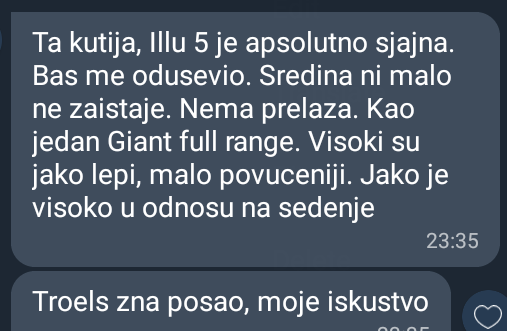

shonne Napisano Avgust 31, 2022 Autor #1178 Napisano Avgust 31, 2022 Samo vi psujte deda Troelsa, ovi sto slusali nisu veverice 😁😛
Koja Napisano Avgust 31, 2022 #1179 Napisano Avgust 31, 2022 Čiji je to petosistemac? Meni kad bi neko rekao da mi je zvučnik kao veliki full range, shvatio bih to kao uvredu a ne kao pohvalu
shonne Napisano Avgust 31, 2022 Autor #1180 Napisano Avgust 31, 2022 Hahahaha, obozavam sa vama da pricam 😁 Mislim da je covek iz bgd. Sava mu radio kabinete. 🤗
Koja Napisano Avgust 31, 2022 #1181 Napisano Avgust 31, 2022 "Daćete mi od svake veličine po jedan najbolji, pa to posle neću umeti fazno da uskladim"
shonne Napisano Avgust 31, 2022 Autor #1182 Napisano Avgust 31, 2022 U njegovim pocecima, sa fazama je i radio. Kasnije to nije bilo primetno u njegovim projektima. Fakat! Mozda mu to i nije bilo vise bitno. Bitan je zvuk 😁🤗
