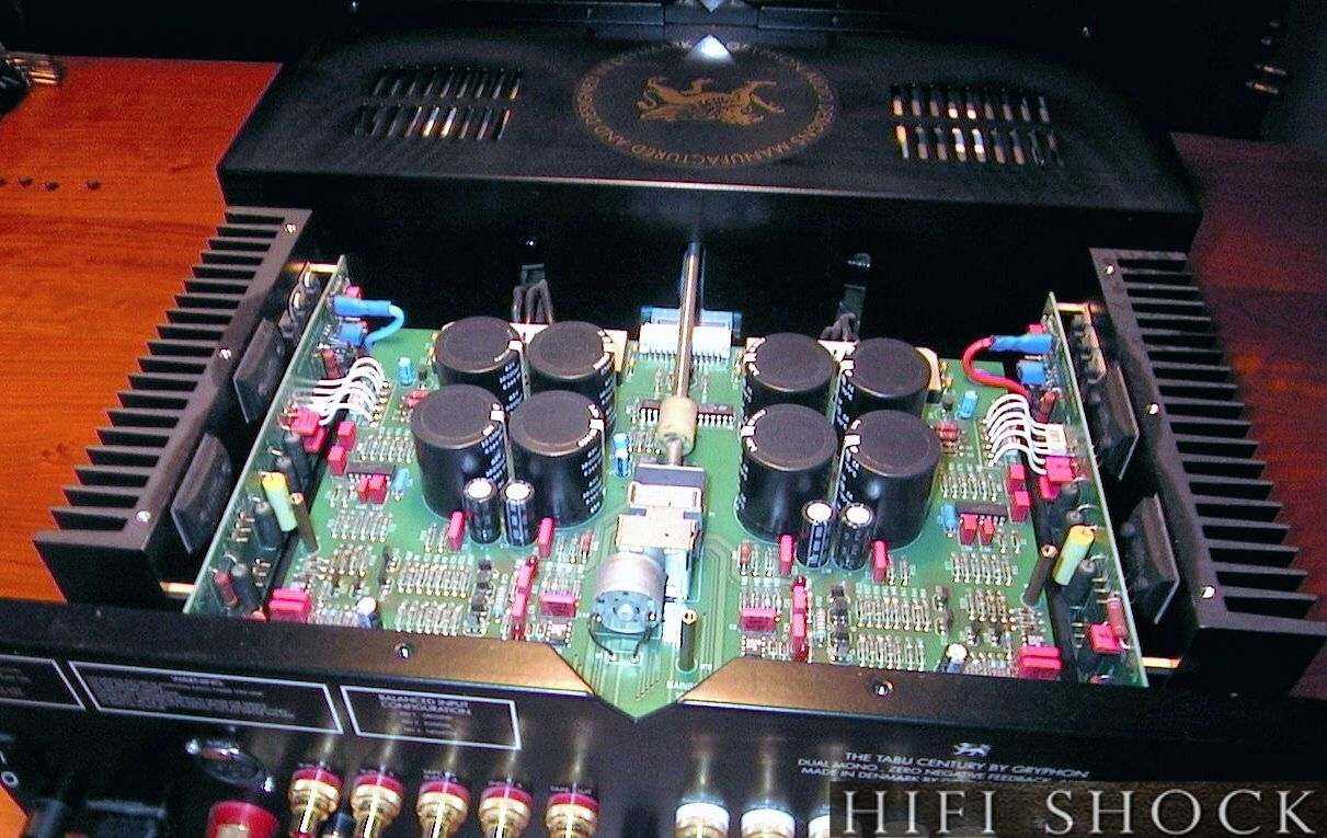

35 minutes ago, Zen Mod said:
DIY NAD ?
Gryphon tabu prvo, pa je NAD kupio licencu za njihovu silver verziju... s300.
a jes , negde sam citao ....... al ko i da nisam ....... ne pamti baba sinko :Viannen_loungelizard:
jes, treba to tebi , ono , wata na lopate

sva sreca sto si mikumu napravio dobro pojacalo... da je pre video ovog NAD-a :D
Amp sa slike je daleko bolje rešenje od tog NAD-a, koji je samo bio polazna tačka. Može se reći da je drugi uređaj u pitanju. Postoji, nadam se još uvek, u Aleksincu i novija verzija, još ozbiljnije rešena.

Tu sam se prešao kad sam uzimao tranzistore za pojačalo, iz neznanja uzeo sam starije MJ15024/25 (da zamenim prastare MJ15003/04) a trebalo je ove novije uzeti MJ21193/4. Skoro ista cena.
Verujem da je ovo na iverici smrt za bilo kog fabričkog NAD-a.

nije ovo NAD... oni kupili samo licencu... Gryphon.
pojeo je Aleph 3 ko malo dete :)
samara Scanove...

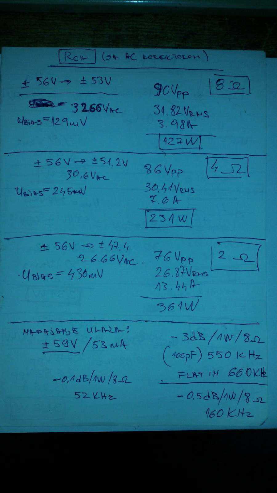

Ima po tri para odličnih izlaznih tranzistora po kanalu, veliki trafo, puno elektrolita valjda može da lako savlada niže impedanse?
sa ovi moji 3 ohma se odlicno bori. Merena je samo snaga do 2 ohma, pored 4 i 8 ohma ovog ampa. Uskoro ce i THD   :)

Ja mojeg LEACH-a ne bi smeo na 2oma da testiram, ima dva para sličnih tranzistora ali na +-60VDC.
Dobar opseg nema šta.
Kod mene je zvučnik min. impedanse oko 5 oma.

ovde je u pitanju trafo... da je torus, rekose mi da bi jos vise bilo snage na niskim impedansama. :)

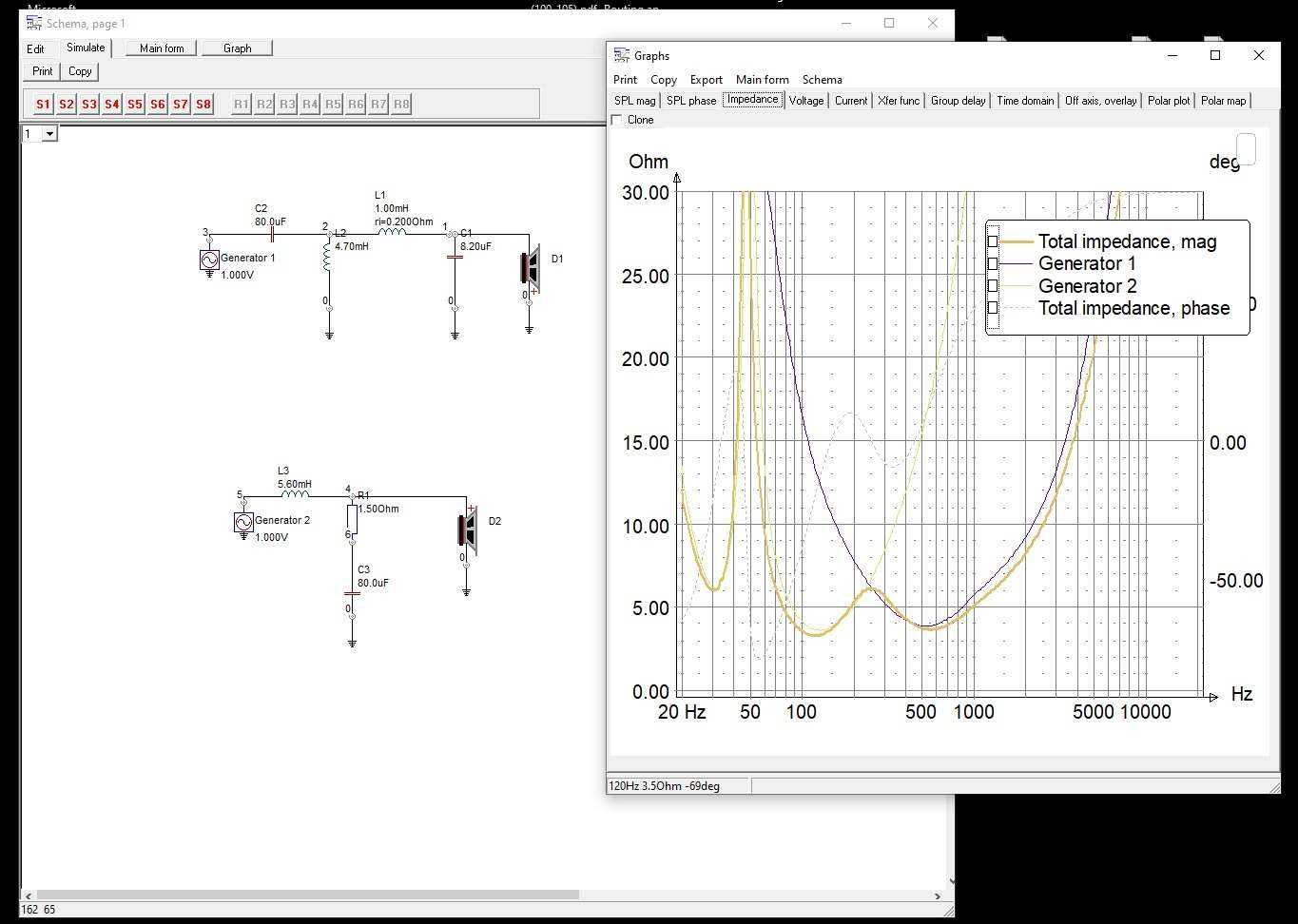

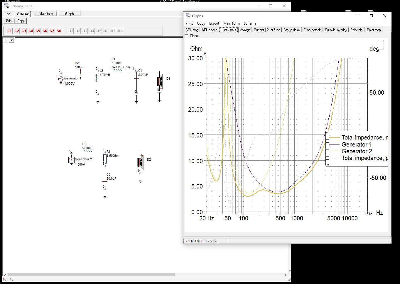

sta ce da se radi zimus...
trenutni setup mi sim pokazuje da je Z na nekih 3 ohma.
cak mi se cinilo da je tih 110uf mnogo za mid da ide toliko nisko.
Ako se igram sa delom oko 250Hz... sa 80uf dobijam za moj ukus odlican sim...
Nekih 3,5 ohma. Lepo.
