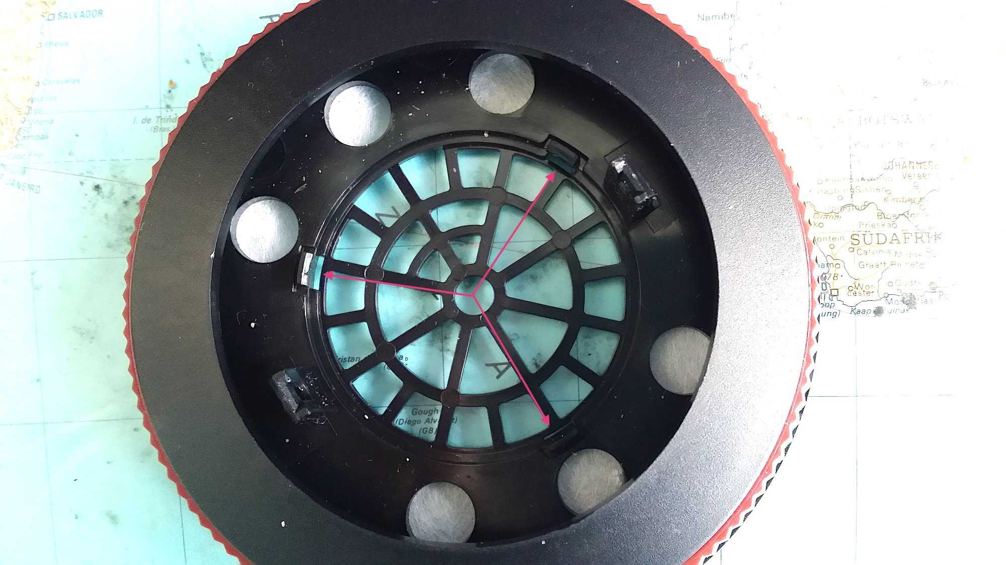

Mikorist Napisano Mart 23, 2021 #207 Napisano Mart 23, 2021 Kad smo već kod colova.... Samo da kažem da Superlux 681 nema zalepljen drajver kao sve ostale slušalice. Ima tri tri držača (distancera) koji drže drajver od 50mm u mestu nepomičnim. Ovo su definitivno DIY slušalice. Namenjene da se budže. Cela konstrukcija je takva...Zamenska... Ovde kao keks mogu da ubacim onu haubicu od drajvera sa Ali Ekspresa....
Mentok Napisano Mart 23, 2021 #208 Napisano Mart 23, 2021 kako si krenuo ostaće samo distanceri vinko and Mikorist je reagovao/la na ovo 2
Mikorist Napisano Mart 23, 2021 #209 Napisano Mart 23, 2021 Pa gledam šta je unutra....Trebaće svima da vide...Ovde ne mora kao kod ostalih slušalica sa fenom (ili na pari) da se skida drajver...Dampingovano je ok. Nema potrebe da se ubacuje dodatno. Kabl za slušalice je smešan . Verovatno je ovo najbolje rešenje http://www.kanibal.co.rs/products.php?sgr=15024400&pid=15024401 Što je najbolje mogu stare AKG slušalice da se kombinuju sa ovim. Imam ceo set srebrnih prstenova. Mogu da ih stavim umesto ovih crvenih. Svi delovi su interchangeable. Ovo da kupuju tehničari za rezervne delove od AKG... Čak i natpisi R i L i Logo od AKG pasuje ovde...

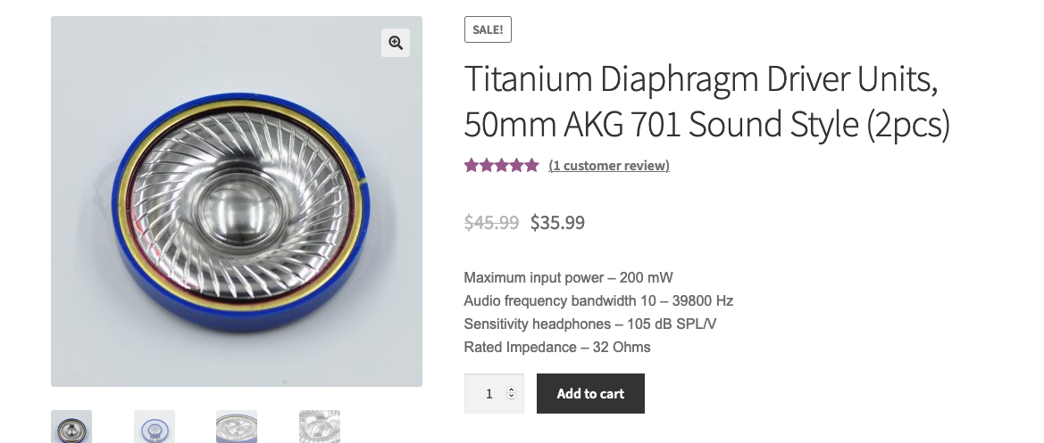

Mikorist Napisano Mart 24, 2021 #217 Napisano Mart 24, 2021 Našao sam Kinesku firmu koja po porudžbini prave drajvere i slušalice. Mogu da sastave po želji karoseriju i drajvere. Ili da pošalju samo karoseriju ili samo drajver. https://earphonediylabs.com/
Mikorist Napisano Mart 24, 2021 #218 Napisano Mart 24, 2021 Kod njih je Titanijum drajver (par) 35$ za AKG 701 https://earphonediylabs.com/shop/headphone-drivers/1-pair-2-pieces-50mm-titanium-diaphragm-driver-units-akg-701-sound-style/
mdragoslavm Napisano Mart 24, 2021 #219 Napisano Mart 24, 2021 Mogu li ti driveri na AKG K601, imam doticne slusalice , nesto mi se ne svidja njihov zvuk pa bi narucio onda ove drivere da ih zamenim sa originalnim ...?
Mikorist Napisano Mart 24, 2021 #220 Napisano Mart 24, 2021 pre 37 minuta, mdragoslavm reče Mogu li ti driveri na AKG K601, imam doticne slusalice , nesto mi se ne svidja njihov zvuk pa bi narucio onda ove drivere da ih zamenim sa originalnim ...? ne mogu nigde da nađem info koliki je prečnik za 601.... ako je isti da ...i ako je veći može ima adapter
