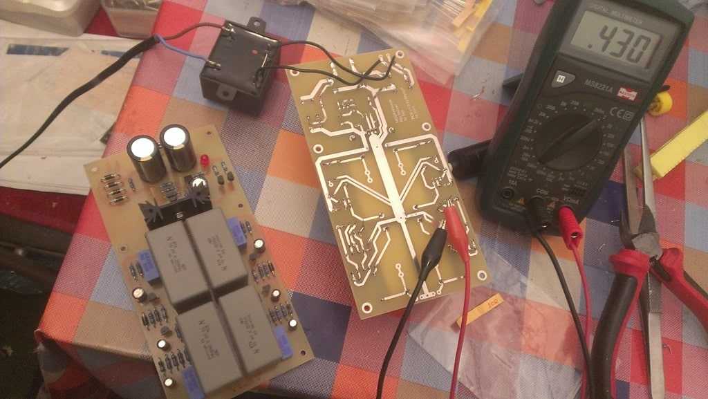

Radi se, jakako. Probaćemo uskoro u pomenutom sistemu BJ2 i Jamo Concert 11 i balansiranu varijantu MJU-a, tj. dva zasebna, svaki zadužen za jedan kanal :)
Ja za sebe radim ovaj pre u balansiranoj varijanti sa PGA volume kontrolom.
