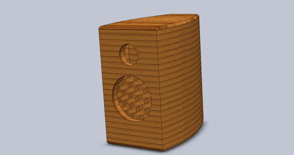

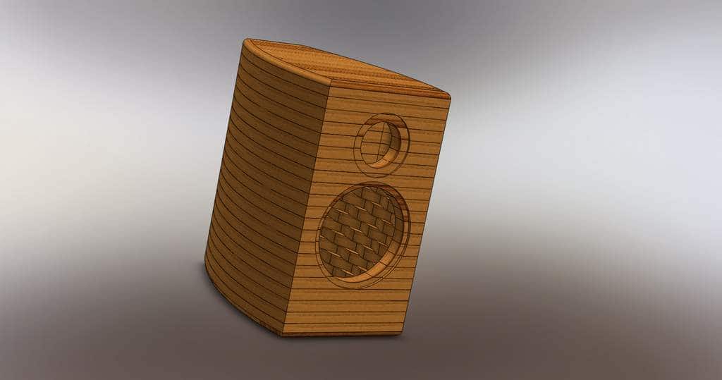

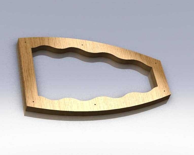

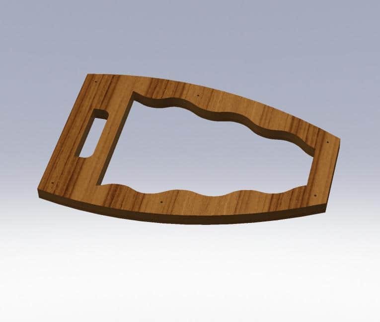

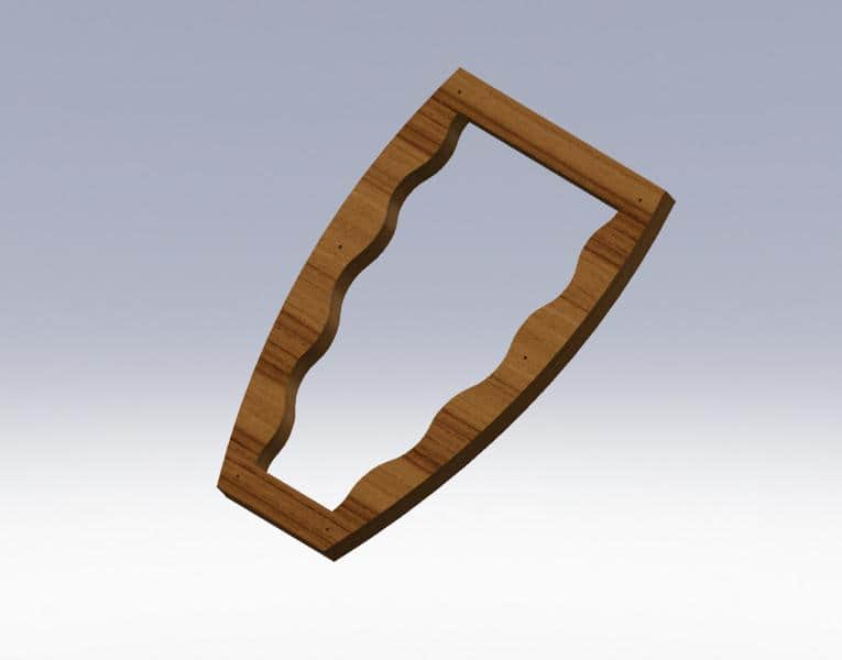

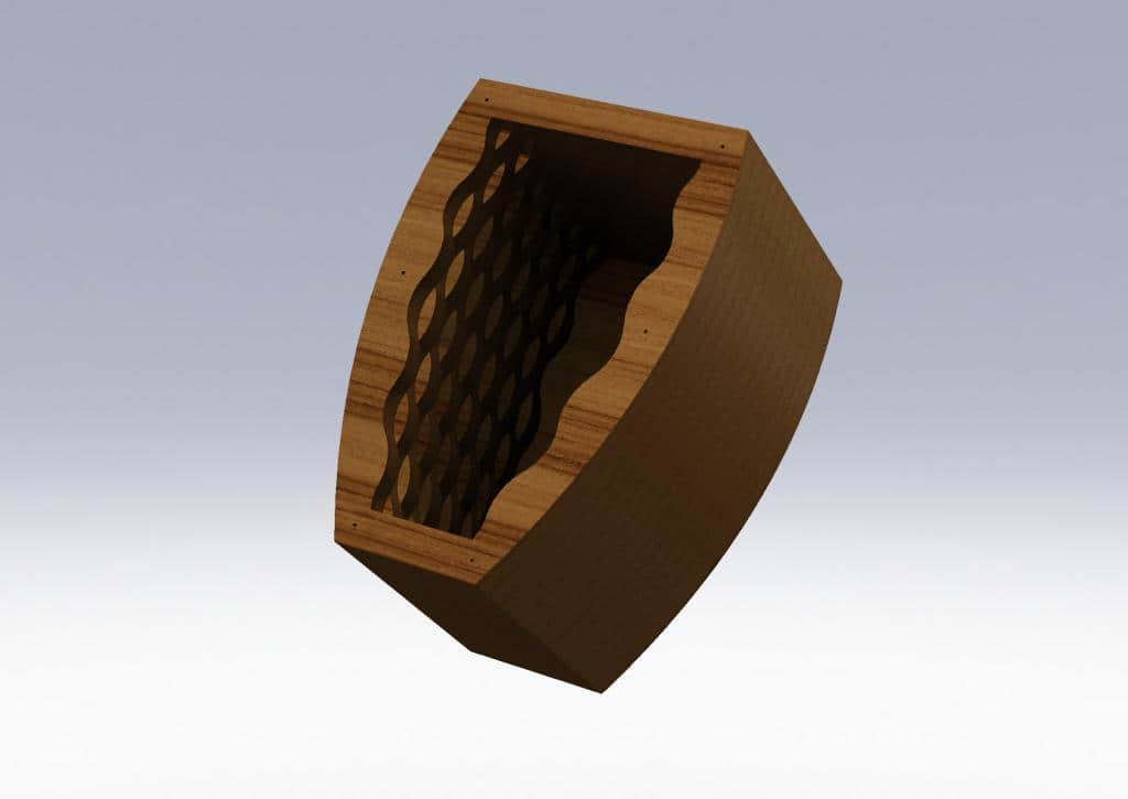

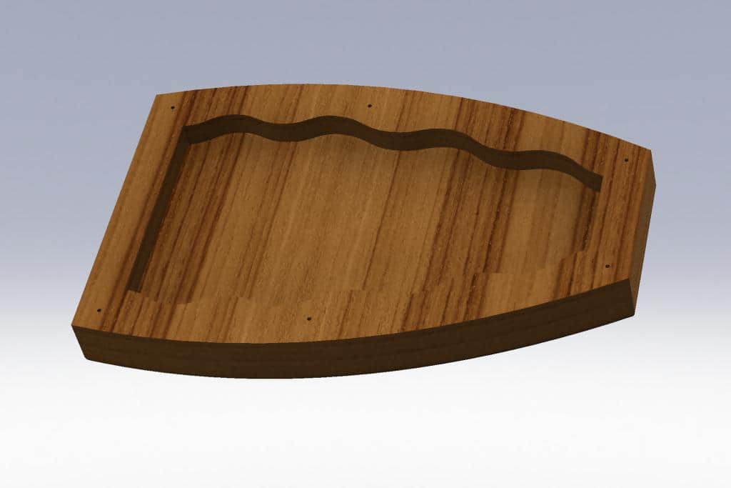

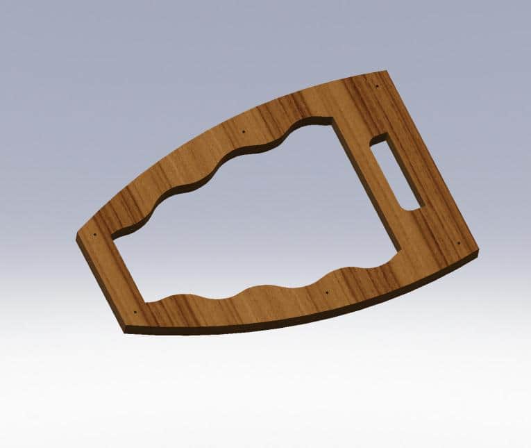

Kad je bal - nek je maskenbal: nisam tacno brojao slojeve ali recimo #5 pa npr #9 ili #10 odozdo, da ne smeta BR otvoru, uraditi sloj sa komorama tj precka od boka do boka, 'vako nekako, ne mora bas krivudava nego mi lakse bilo c/p ...post-9-052175100 1283461490_thumb.jpgAl' juce sam platio neko krivolinijsko secenje, joj... 300 dindzi po metru... joj

Da li bi bilo bolj eda je visokotona zatvoren u svoju komoru, odnosno da postoji jedna horizontala koja nema otvor iz visokog i da ona dodje tik iznad basa. Tako zvucni pritisak iz kutije ne bi uticao na visoki
Post iznad tvog upravo rešava to pitanje :)
