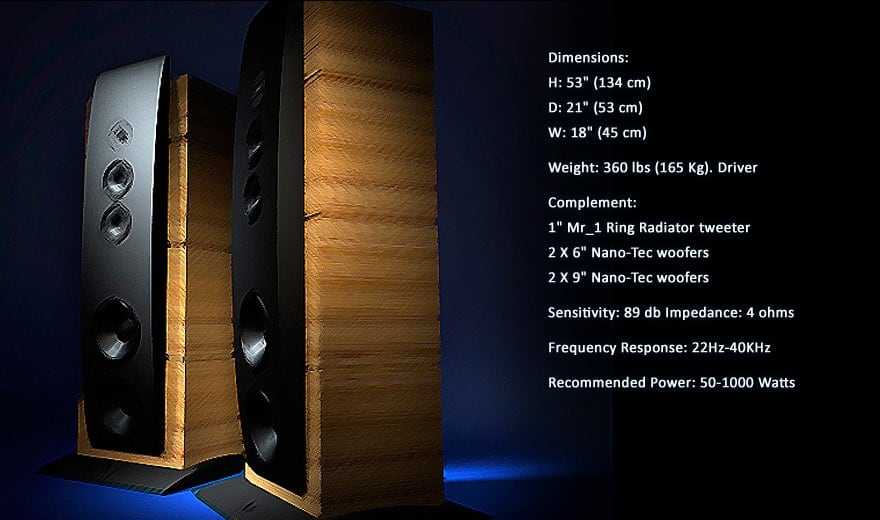

first Napisano Septembar 15, 2011 #74 Napisano Septembar 15, 2011 Šta bi, hoće li neko od pozvanih da iskomentariš ovo ili je bolje da idem i gledam nekog pametnijeg posla? Ovde se već otvara prostor za filozofiranje šta je za koga dobar zvuk, sa neizbežnim dodatkom ličnog ukusa. Da se i oko toga nebi ubeđivali, hajde mi bar iskomentarišite (beatgoeson i dvv, a može i neko drugi) neka mišljenja po ovom pitanju do kojih je došla ipak neka većina. Kako objašnjavate činjenicu da se u nekoj grupi od 40-50 zvučnih kutija koje danas slove za najbolje proizvode bez obzira na cenovnu klasu, uglavnom nalaze (skoro 80%) zvučne kutije sa bas drajverom do 10 inča ili manjim? Cena sigurno nije razlog, uglavnom su to skupe kutije i nije se težilo jeftinijem rešenju.

first Napisano Septembar 15, 2011 #76 Napisano Septembar 15, 2011 Lično to shvatam kao danak modi. Danas su u trendu kutije koje se što manje vide, a to uslovljava da moraju biti što tanje, dok mogu biti visoke. Što tanje određuje i najveći prečnik drajvera, mada sam video i par kutija koje su imale veće bas drajvere montirane sa strane, čini mi se da Visaton ima takvih kutija. Drugi razlog je čisto ekonomski. Drajver od 6,5 inča može da bude mid/bas mnogo lakše i jeftinije od sličnog takvog ali prečnika od 30 cm. To znači da će se proizvoditi više drajvera za obe uloge, a to znači niža cena po proizvedenom komadu. Jer, nemojmo se lagati, danas u audio svetu caruju moda i imena. Ne znam da li iko danas uopšte nudi stari "2-by-1" bookshelf format, često pogrešno nazivan i BBC formatom (pogrešno jer je bio u upotrebi niz godina pre nego što ga je BBC prihvatio). Ako se i nude, ne verujem da se baš sjajno prodaju, jer su u potpunoj suprotnosti sa trenutnom modom. Dalje, moraš imati u vidu da velika većina proizvođača zvučnih kutija kupuje drajvere od trećih lica. To opet znači da je njihova cena pomerena u odnosu na one koji sami ili unutar koncerna proizvode sopstvene jedinice (kao recimo što B&W i Jamo sami prave sopstvene drajvere, a JBL i Infinity imaju pod istim krovom Son Audax). Ti ćeš zaista preokrenuti uvek priču kako tebi odgovara da spakuješ odgovor. Čak i kad to upšte nema smisla i još ti se napiše eksplicitno da to nije razlog.Kako može biti cena faktor za izbor manje bas jedinice u kutijama koje koštaju recimo 100.000€. Lepo sam napisao da se to zanemari kao mogućnost. Evo ti primer gde čak ni početak tvoje priče o što tanjim kutijama nema uopđte smisla. Na slici ispod su zvučnici Magico M5, i široke su toliko da su mogli staviti i duplo veće drajvere, ali su se odlučili za bas jedinice od 9 inča. Da, i oni sami sebi proizvode drajvere i baš ovaj model košta 105K €. Najzad, pomalo sve zavisi i od toga šta i koga smatraš za High End. Lično, astronomska cena mi nije dovoljna, jer svaka budala može da napiše šestocifreni broj. Ipak želim da vidim i nešto više od puke priče. Gledajući neke firme koje su tokom godina pokazale i dokazale da mogu da budu i High End, kao recimo JBL, Focal, B&W, itd, ipak primećujem da su nihovi top modeli svi sa velikim membranama i velike zapremine, da ne kažem mamuti. Ne verujem da je to slučajno.Takođe sam naglasio da nemam nameru da filozofiramo oko toga šta je to High Eng i da ne želim da namećem sopstveno mišljenje o tome. Ovde govorim o zvučnimkutijama koje je većina stručnih svetskih kritičara uvrstila u 40-50 najboljih. Evo ovaj primer sa slike (Magico M5) većina ubraja u 5-6 najboljih, mada se meni i nije baš toliko dopao. Dakle to je mišljenje neke druge većine, a ne moje.

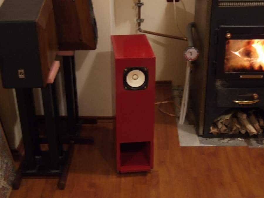

stein Napisano Septembar 15, 2011 #78 Napisano Septembar 15, 2011 Konačno glas razuma i to od čoveka koji ima ona čudesa u velikoj sobi ... Isti čovek ima Fostex FE126 u prizemlju. I jednako uživa slušajući ih. Pa makar i bili "prcvoljci", predivno sviraju a muzikalnosti im uopšte ne nedostaje. Nikada nisam bio isključiv, a to može svako sebi da priušti jer ne košta ništa.
first Napisano Septembar 15, 2011 #79 Napisano Septembar 15, 2011 Isti čovek ima Fostex FE126 u prizemlju. I jednako uživa slušajući ih. Pa makar i bili "prcvoljci", predivno sviraju a muzikalnosti im uopšte ne nedostaje. Nikada nisam bio isključiv, a to može svako sebi da priušti jer ne košta ništa. stein,sto se mene tice, sve si rekao. Ko hoce da razume sve je jasno. Isti stav imam i to pokusavam od pocetka da objasnim, ali vidim da su se neki zainatili i zauzeli prema meni gard koji je vec pomalo bio i uvredljiv.Ti si ovde autoritet, imas i te moderatorske cvarke, hiljde postova, pa ce im valjda tvoj stav malo ozbiljnije izgledati od onoga sto pise neko sa jedva stotinu postova i nekog ko uopste nije iz ove samograditeljske price. Taj je onda sumnjiv 100%.A pravo da ti kazem, *ebo i forum ako treba kroz ovakve diskusije da se posvadjam sa ljudima koje nikada u zivotu nisam ni imao prilike da upoznam. Onda bolje da nista i ne pisem.
