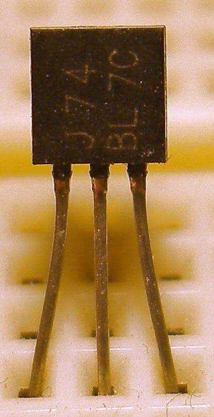

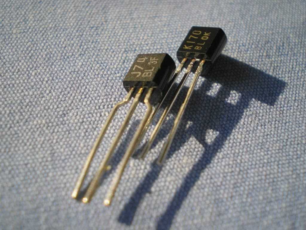

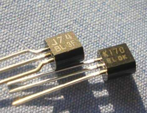

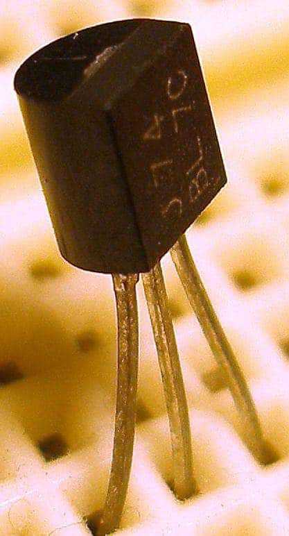

Stigli 2sj74. Nisam ih jos stavio na protobord za merenje ali se vizuelno razlikuju od ranijih nabavki a izgledaju identicno kao na Leovoj slici. kuciste im je sa zadnje strane glatko a prednja strana je mat kao da je neko dodatno stampao vrnu pa preko toga oznaku.
Evo i informacije o izmerenoj struji, 15-20mA Idss. Znaci radi se o V varijanti. Posto ne mogu da uparim jer nemam takvu vrednost 2sk170 stavljam ih na prodaju. Ako neko od navedenih na spisku ipak zeli da uzme svoj primerak 2sj74 neka se javi, u suprotnom cena za 30 komada je 3000 dinara.
Nisam uspeo da ga uslikam kako sam zeleo. Ponovicu sutra po danu ali izgledaju identicno kao Leo-vi, zadnja strana glatka a prednja mat
Sorry, al' cenim da je skroz laznjak - na njemu pise BL pa ne moze nikako da ima Idss veci od 12mA a ti si izmerio 15-20mA...Nema veze, bice dobri za CCS i slicno - mozes i da im snimis prenosnu karakteristiku pa da vidimo s cime bi mogli da se upare...
